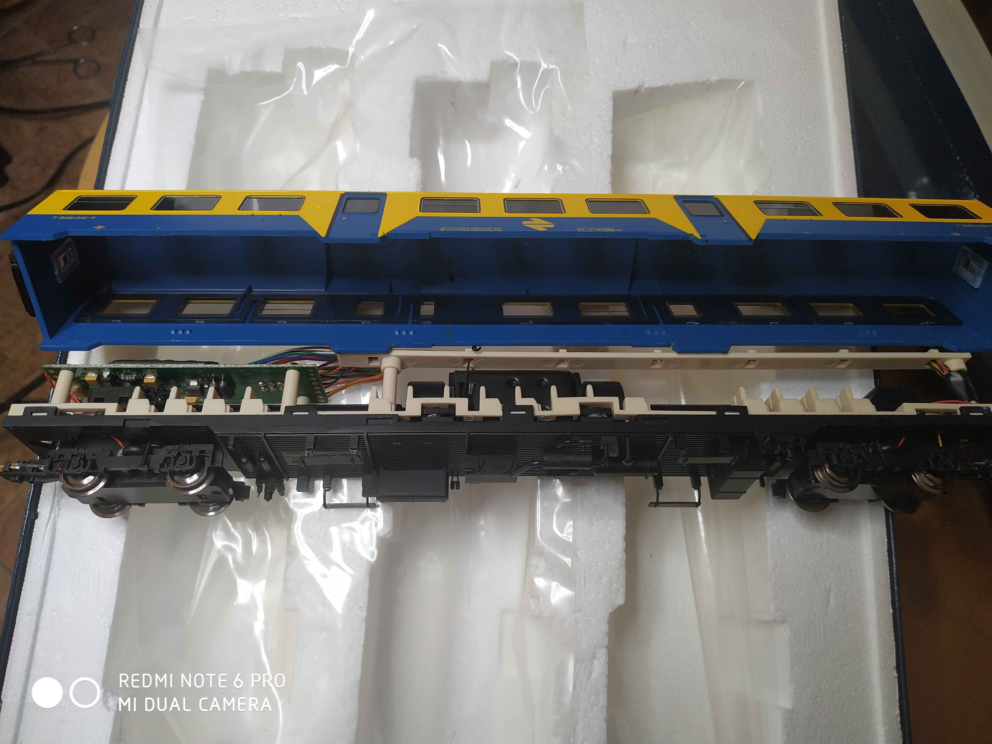

Te envío un aforo aclaratoria, he aprovechado para revisar el chasis no fuera a estar afectado por la peste del zamak, perfecto como el primer día.
Se puede ver que lleva 4 pestachas por lateral, introduciendo trozitos de tarjetas de crédito cortadas en tiras sale fácilmente, aunque se puede hacer solo con las manos, pero si es la primer aves que lo haces es más recomendable unas tiras finas de plástico de al menos 0,3 mm de grosor.

Yo recomiendo 2/4 púas de guitarra. Van genial!
