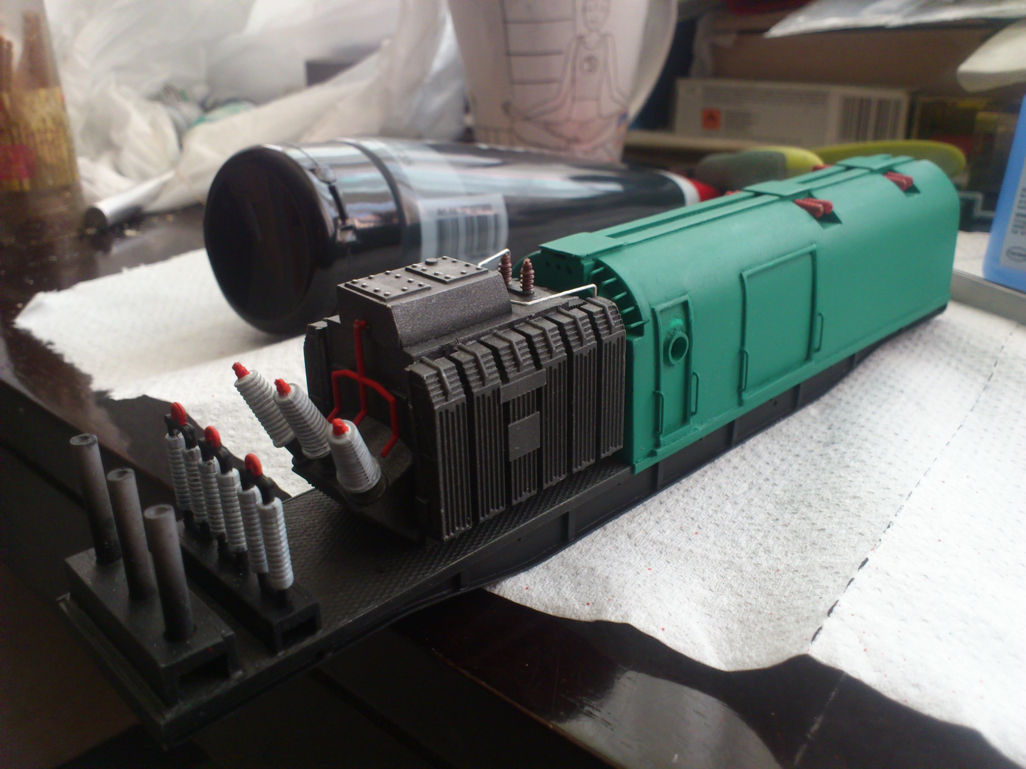

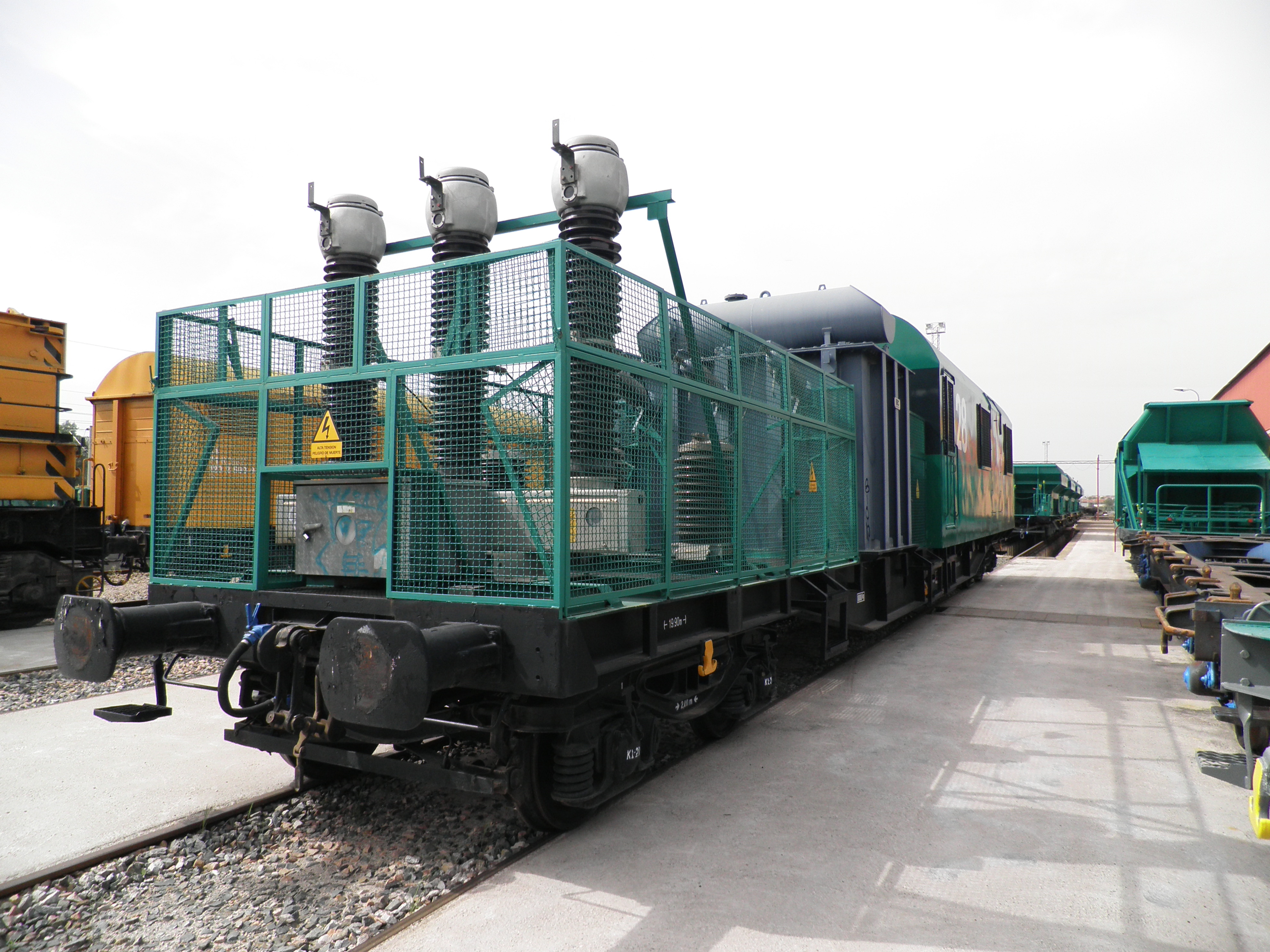

Yo anduve buscando un tipo de "malla de vallado" para un vagón un poco especial .... y encontré esta web donde entre otros vi esto que se aproximaba bastante a mis necesidades:
http://www.centralenrejados.com/malla-d ... n_269.html
Luego dandole vueltas alguien me dijo .... mirate en Aliexpress que hay mallas "plasticas" de un monton de medidas, se usan como filtros .... y efectivamente por precio y por material alli compré pero era finuscula que casi no pasaba ni el aire .... yo me equivoque. El vagón ... en el cajón de pensar.
Este era el individuo.
Y aqui el primer plano de la malla.

Para simular rejillas diminutas, como las que se ponen delante de las bocinas (caso de la 319), van de coña las bolsitas plásticas (no de papel) de te e infusiones varias que usan varios fabricantes. Al pintarlas hay que diluir muchísimo la pintura y dar muchas manos. Aunque quizás sean demasiado finas para el vagón que te estás fabricando.

Si!, me acuerdo de haber estado oliendo ése hilo de ese vagón especial, un trabajo espectacular, si señor;

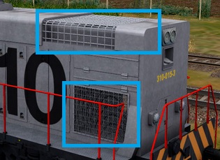

Unas rejas mas o menos así como las de ése vagon, pero para los laterales y parte superior de la Guardacostas que estoy haciendo con poliestireno, aún no fuí a la tienda de modelismo a preguntar; seguroque sabéis que rejas os digo, son tales que éstas:
rejas 310.jpg (34.62 KiB) Visto 1477 veces
A ver si voy a la tienda, y mientras pensaré a ver si se me ocurre algun remedio para fabricarlos, o de algún plastico para reciclar...etc...etc..

Haztelas con hilo de cobre o acero.dibuja el patrón sobre papel milimetrado y procede a soldarlas.

Hola llerita73 !
Pensé en ello, medir el hueco, dividir la distancia, marcar, clavar clavos, bien finos, claro, y hacer un "molde" pero me da a mi que inclusio unos clavos bien finos va a ser mucha separación con respecto a la escala real... sigo pensando a ver...
