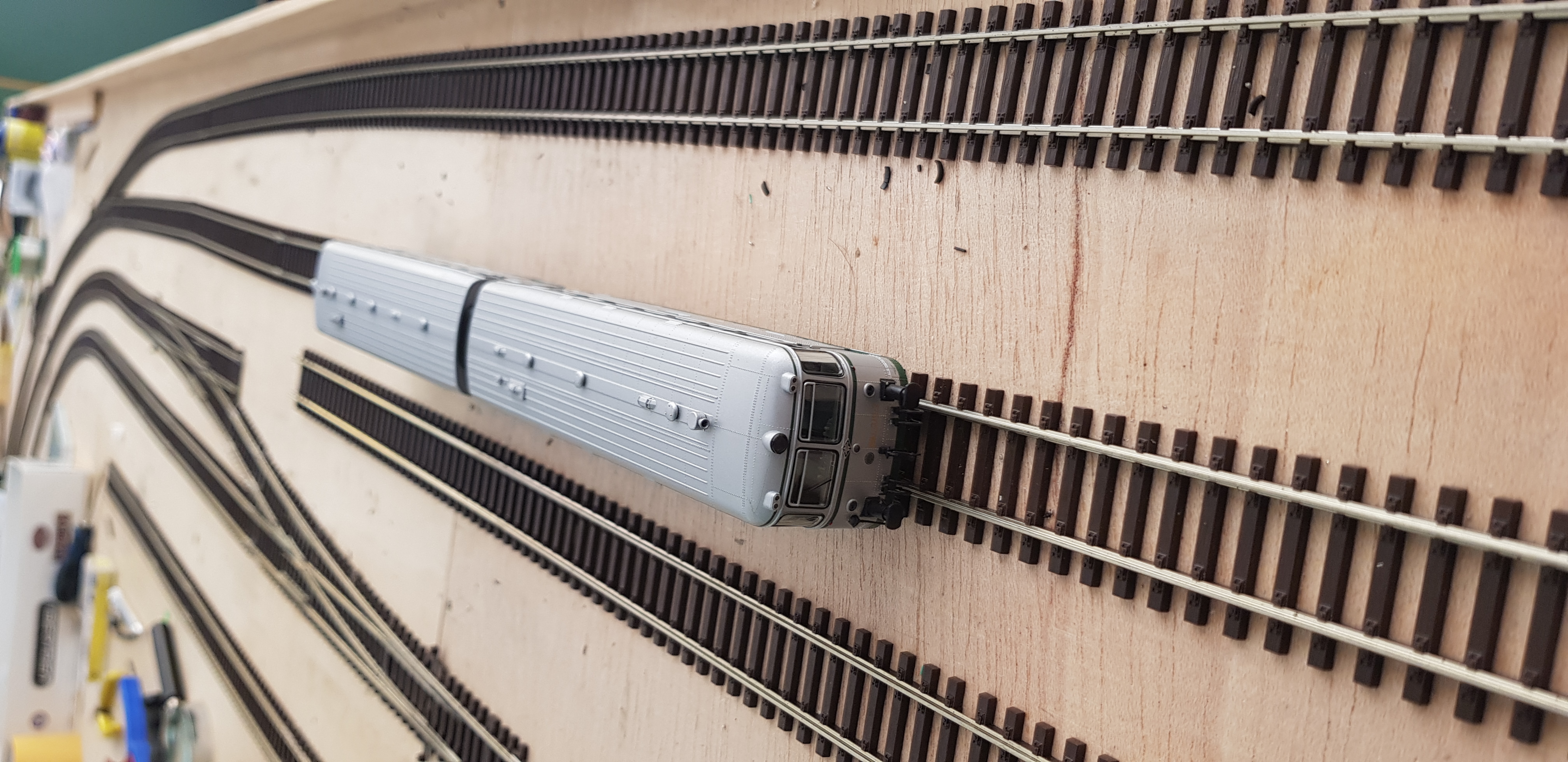

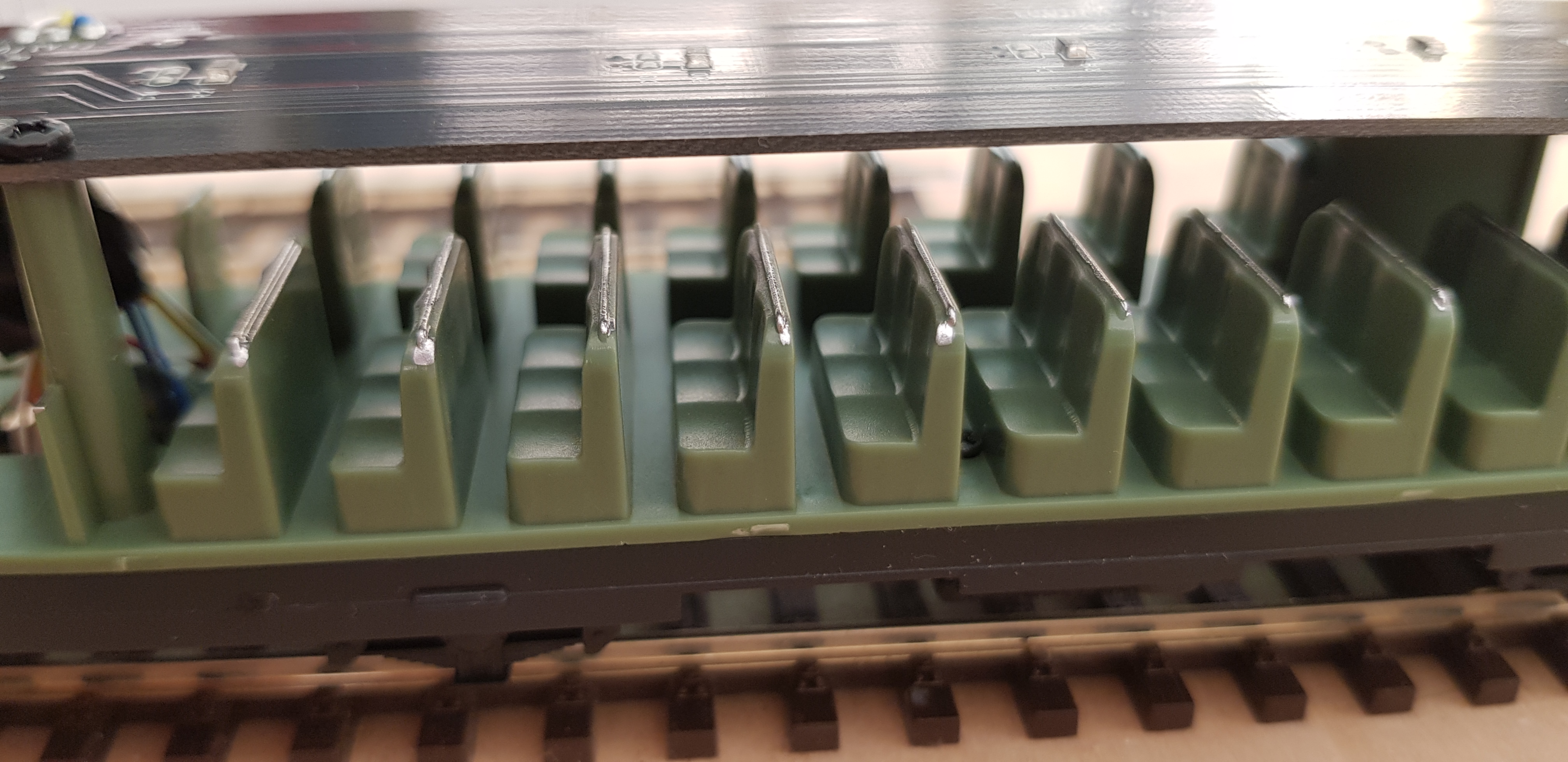

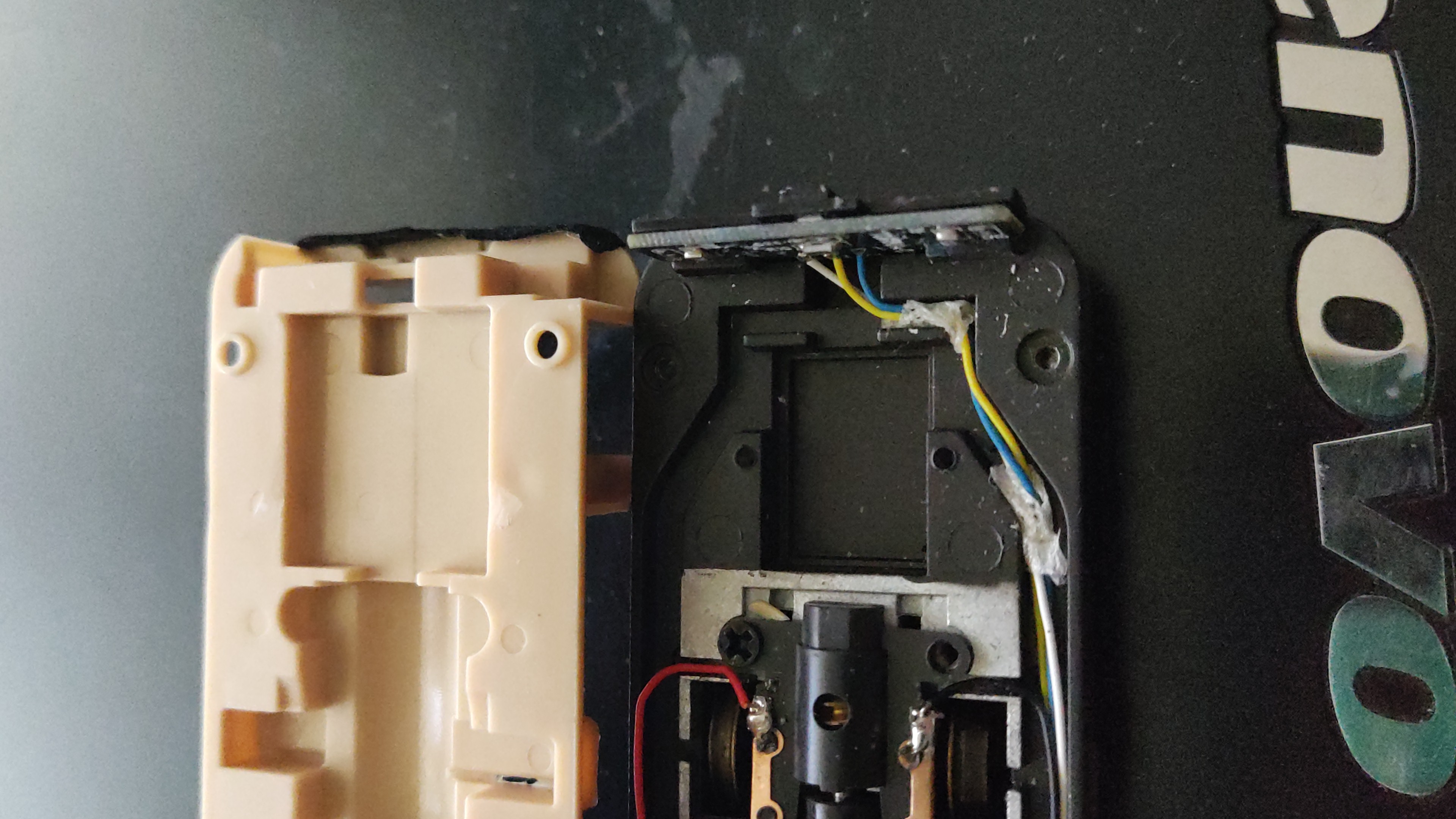

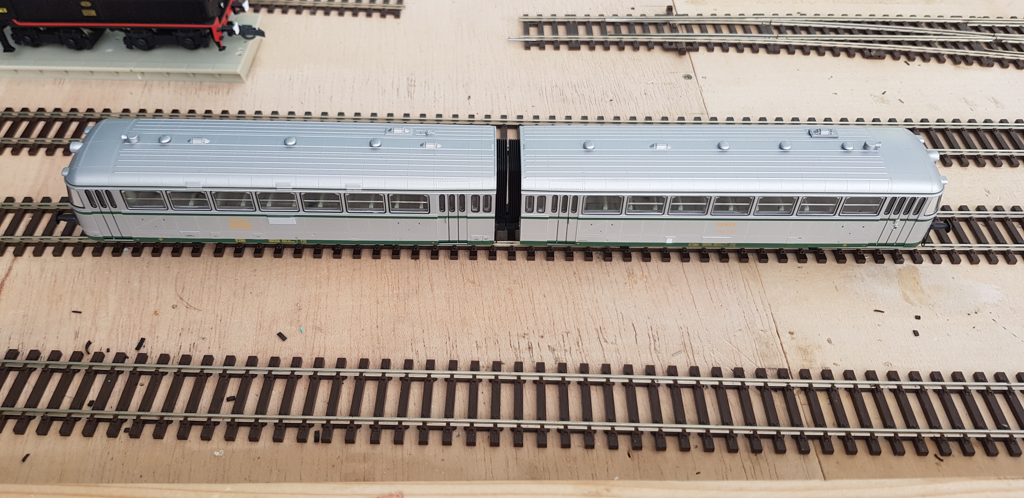

Hola buenas tardes ya tengo el mío, analogico, tengo via rocoline de codigo 100 y rocoline código 83 ,en esta ningún problema ningun traca traca.

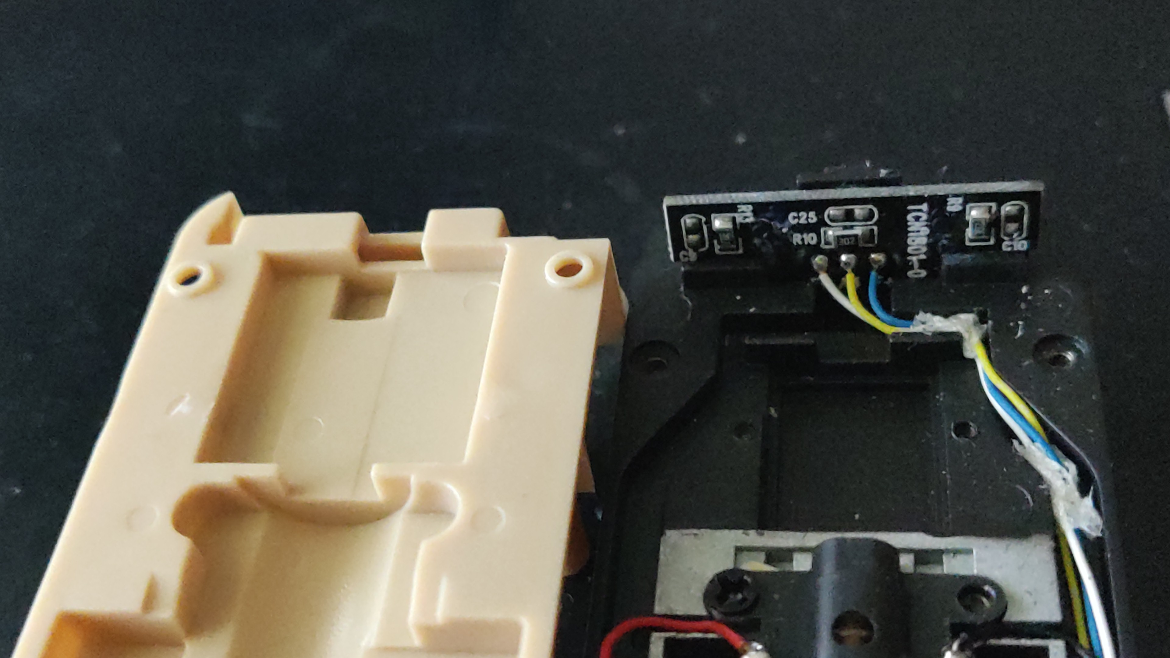

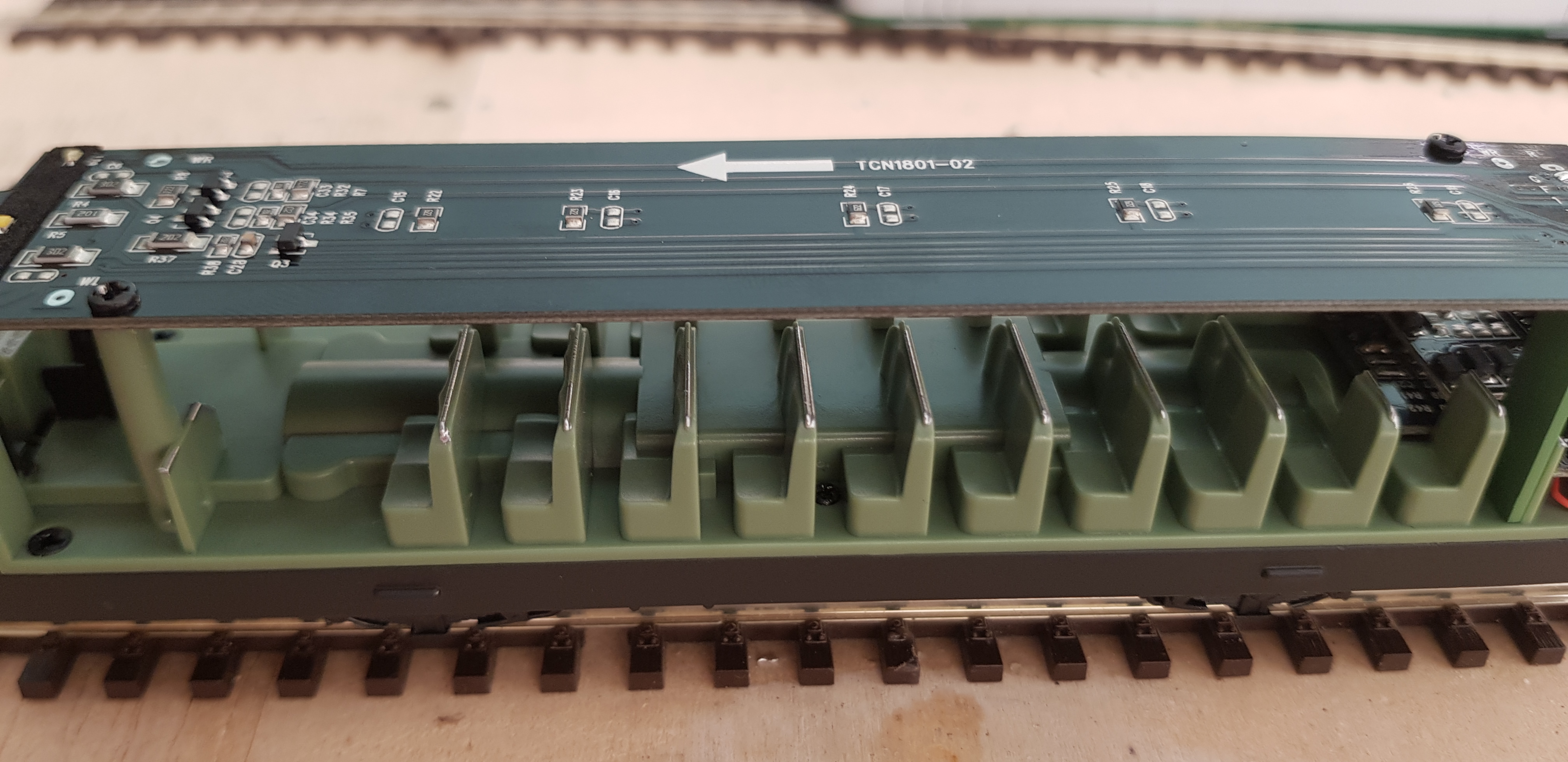

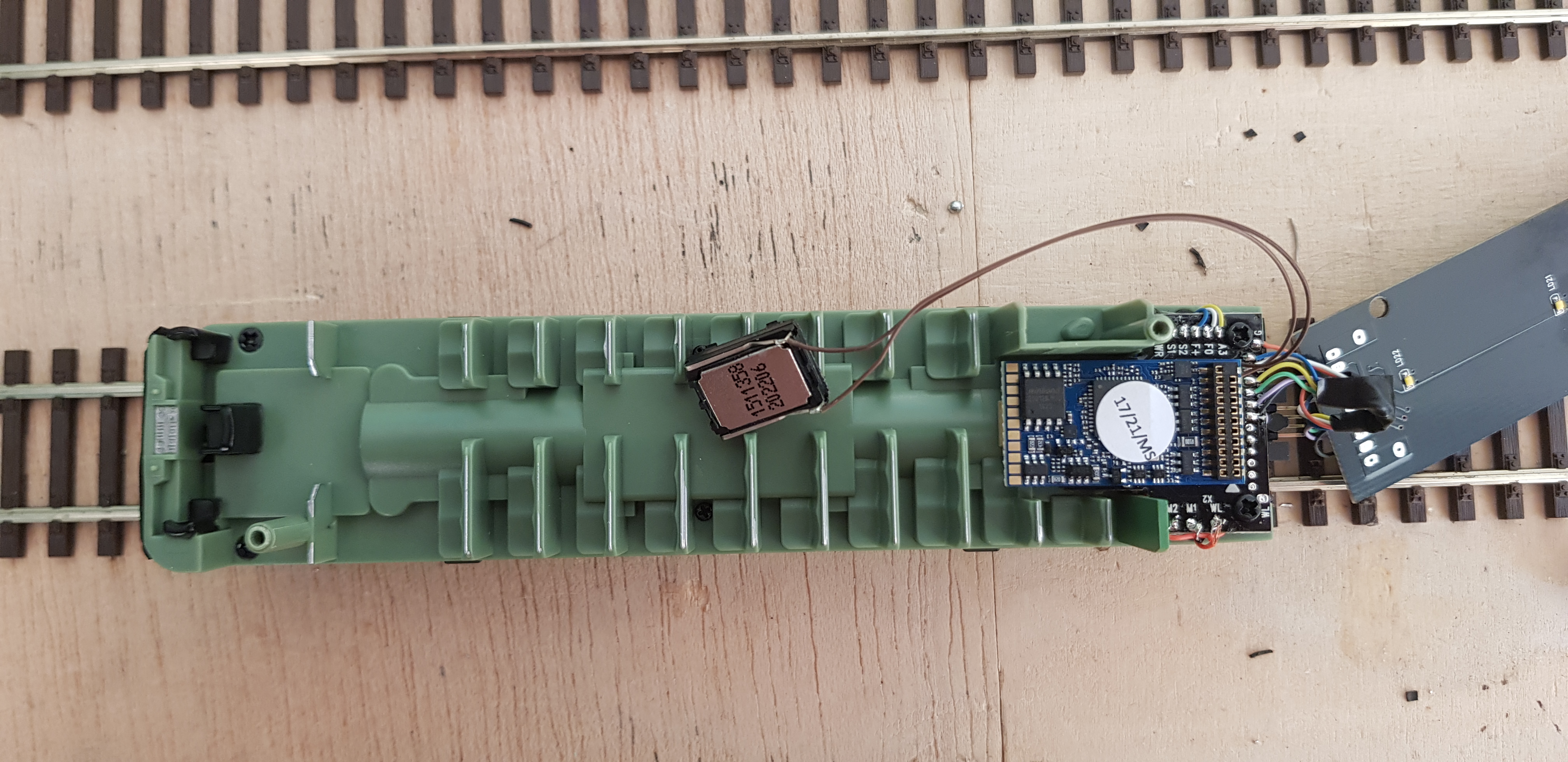

He empezado a personalizarlo pintando las asas de los asientos, después llenaré de pasajeros además le voy a poner un loksound V 5 ,el altavoz es de terrón de azúcar hay que cambiar los cables por unos más largos y ponerlo en el hueco debajo de la cabina como ha dicho un compañero.
He grabado un pequeño video mp4,pero no sube no se como se hace .
Pongo algunas fotos ,cuando este terminado subiré mas.
Es un modelo estupendo, muy bien hecho y terminado, tenía muchas ganas de tener uno,de pequeño viajaba mucho en el desde Utiel a Valencia, era una pasada ver como el maquinista cambiaba de marchas.
Estoy muy contento con él.
Ahora a esperar que lleguen los de tres coches.

le voy a poner un loksound V 5 ,el altavoz es de terrón de azúcar, creo que lo pondré debajo de la pcb.
Tiene sitio especialmente diseñado justo detrás y debajo de la cabina, un rebaje en chasis y pieza de interiores donde ubicar el altavoz de ese tipo. Por los laterales el chasis tiene unas acanaladuras para dirigir los cables hacia la placa de circuito impreso.
Yo también ando detallando el interior, que lo disfrutes mucho

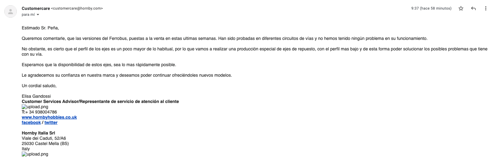

Bueno pues empezamos el lunes con buenas noticias y que esperemos sean ciertas. Recién recibida contestación al problema de los ejes de los ferrobuses por parte de Electrotren. De ser asi esta vez hay que darles un 10 al responder ante un error. Asi que esperando que nos entreguen los ejes lo antes posible como dicen!
Mensajes: 6651
Las explicaciones e intención son buenas; esperemos que cumplan y pronto haya ejes con ruedas de pestaña NEM disponibles. Y si la cantidad fabricada permite prescindir de las ruedas con aros de goma, ya sería de sobresaliente.

Me imagino que será mediante las tiendas en donde se han adquirido los Ferrobus, y sin gastos extra.
Habrá que ponerse en contacto con cada tienda.

Son muy buenas noticias, esto dice mucho en favor del fabricante. No dice nada de los aros de goma, esperemos que nos lean y entiendan que no queremos aros de goma en el ferrobús y actúen en consecuencia.

Estaba claro que el fabricante respondería y más aún cuando la solución es tan sencilla como un cambio de ejes para quien lo solicite. Como dice el compañero ojalá se pueda aprovechar para quitar los aros de adherencia quien así lo quiera. Si que son buenas noticias.
