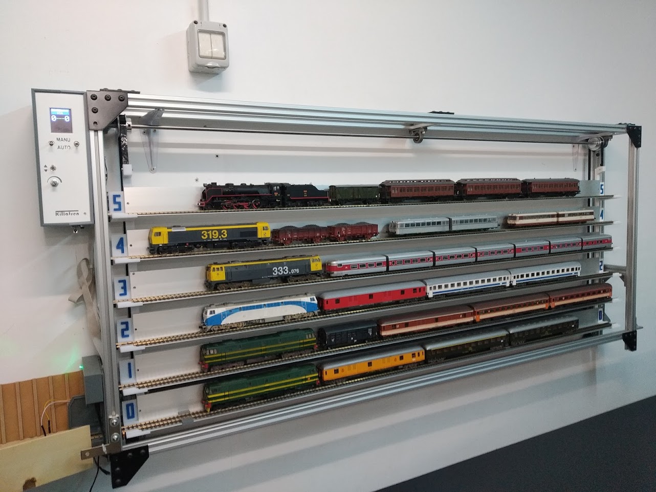

Este es nuestro primer ascensor en escala H0.
Se trata de una instalación mural, conectada a la maqueta por uno de sus lados, funcionando como vía muerta.
En esta unidad de 135 cm útiles de vía, se han incluido nuevas prestaciones.
Control de la selección de plantas de forma digital, en este caso a través de un Multimaus, asignando una dirección de locomotora al ascensor y una función para cada planta, además de la selección con el mando a distancia y el movimiento manual.
Detección de obstáculos en la vía, que impide que el ascensor se mueva si hay algún objeto a caballo entre la vía fija y la móvil.
Puertas de acceso con apertura y cierre automático.
Corte de la tensión a las vías de acceso e interiores, cuando el ascensor está en movimiento.
Salida para conexión de semáforos de señalización rojo/verde indicando acceso cerrado/abierto.
Quedan por añadir las toperas de fin de vía con indicación luminosa cuando la vía tenga tensión.
En este caso la estructura no se ha panelado, quedando totalmente abierta.

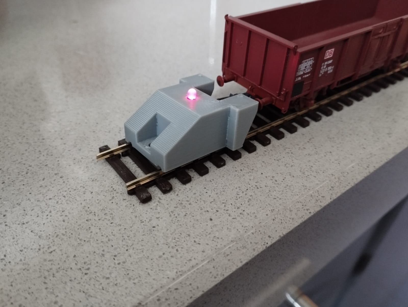

El que se ha mostrado es el prototipo que hemos usado para pruebas en H0. ¿Usado? ¡ Yo diría que "abusado" ! :D Ha funcionado muchísimo, tanto en el banco de ensayos como ahora en su ubicación definitiva acoplado a una maqueta doméstica.
El control con el mando por infrarrojos es comodísimo, pero cuando uno se cansa de estar de pie y se sienta (algo lejos) lo mejor es usar el control DCC: con el truco de asignarle al ascensor una dirección de locomotora, basta pulsar la tecla de función de la planta a la que se debe mover para que obedezca. Para sacar trenes está bien, pero para meterlos (suelo hacerlo marcha atrás, como se ven colocados en la foto anterior) hay que estar pendientes hasta que le montemos las toperas, que están ya en camino.
Su piloto led indica cuándo hay tensión en la vía y se puede mover el tren que corresponda.
