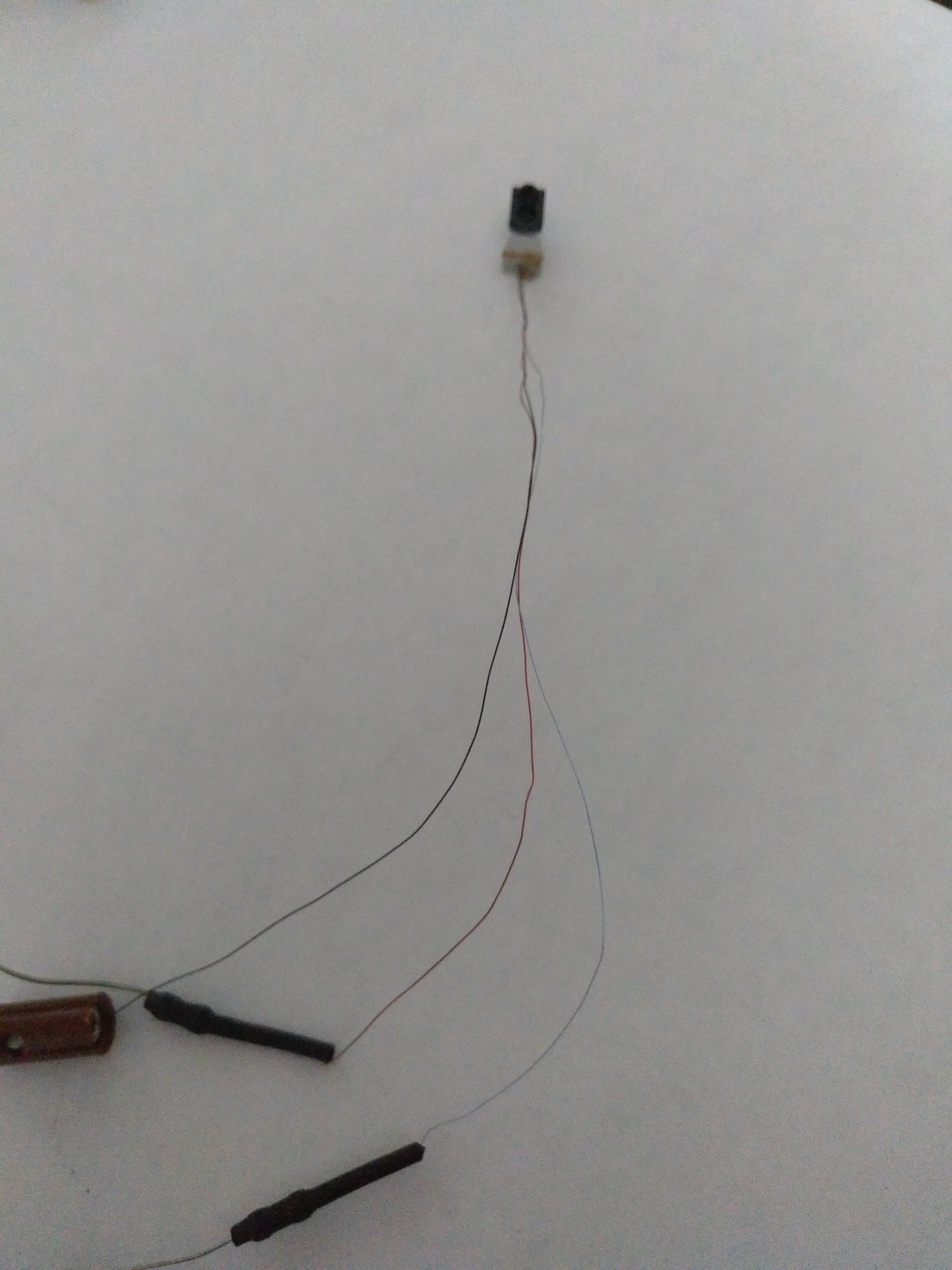

Decir que uso señales luminosas Mafen en mi maqueta y que, en líneas generales, estoy satisfecho con ellas. Pero cada vez que tengo que instalar una juro en hebreo para hacer las conexiones, por un lado los hilos del grosor de un pelo, su fragilidad, su facilidad para enredarse y su dificultad para soldarlos, y por otro, las resistencias, y su facilidad para que se desuelden de su cable. Por fin, y eso ya obliga a tirarlas a la basura, la tendencia a romperse el hilo-cable en su entrada al tubo de la señal. En fin, un afectuoso llamamiento a la marca para que mejoren ese aspecto.

Decir que uso señales luminosas Mafen en mi maqueta y que, en líneas generales, estoy satisfecho con ellas. Pero cada vez que tengo que instalar una juro en hebreo para hacer las conexiones, por un lado los hilos del grosor de un pelo, su fragilidad, su facilidad para enredarse y su dificultad para soldarlos, y por otro, las resistencias y facilidad para desoldarse de su cable. Por fin, y eso ya obliga a tirarlas a la basura, la tendencia a romperse el hilo-cable en su entrada al tubo de la señal. En fin, un afectuoso llamamiento a la marca para que mejoren ese aspecto.
No puedo estar más de acuerdo con tu mensaje. Mas de mil veces he pensado en abrir un hilo en el foro a razón de su fragilidad.
Encima siempre que escribes a Sergio quejandote te responde echandote las culpas a ti… lo unico que me ofreció fue una rebaja sustancial en nuevos semaforos pero nunca hacerse cargo mediante la garantía… como colofón siempre te pide que desmontes los semaforos y se los envies, sin tener en cuenta que los semaforos estan pegados en la maqueta y su desmontaje es mas bien tarea imposible sin romperlos.
En fin, yo empecé a poner los mafen ya que me parecían mas realistas que los de Aneste, pero visto lo visto, creo que me equivoqué.

Yo también empecé con las señales luminosas de Mafen, porque son preciosas. Pero a la tercera que se me rompió uno de los cables y por tanto fue a la basura, dije basta. No son precisamente baratas como para ir tirándolas.
Que sí, que para el modelista TOP seguro que son adecuadas pero para los chapucillas, que somos muchos, mejor buscar alternativas.
El problema es que con Aneste casi desaparecida, sólo nos quedan señales que no se parecen a las españolas.
Ojalá Mafen (o quien sea) sacara una serie distinta más robusta y fácil de conectar, aunque sea a costa de perder fidelidad. Para torpes, vamos.

Coincido en la opinión de que las señales son de lo más realista, yo he comprado varias para instalarlas en un futuro pero leyendo vuestras experiencias, me echo a temblar. Podríais hacer alguna foto para ver la problemática con más claridad? Entiendo que los cables son demasiado cortos... Gracias anticipadas!

Personalmente veo más realista las señales de Aneste, sobretodo en la señal de tres aspectos más rebase, este último en Mafen lo veo un poco mazacote comparado con Aneste. Luego los hilos son muy finos y complejos de soldar y el semáforo es de plástico y no encaja bien, por lo menos el de dos aspectos que tenía puestos. Si mirabas desde arriba a través del voladizo de la luz verde, se veía claramente encendida la luz roja. Eso en Aneste no sucede.

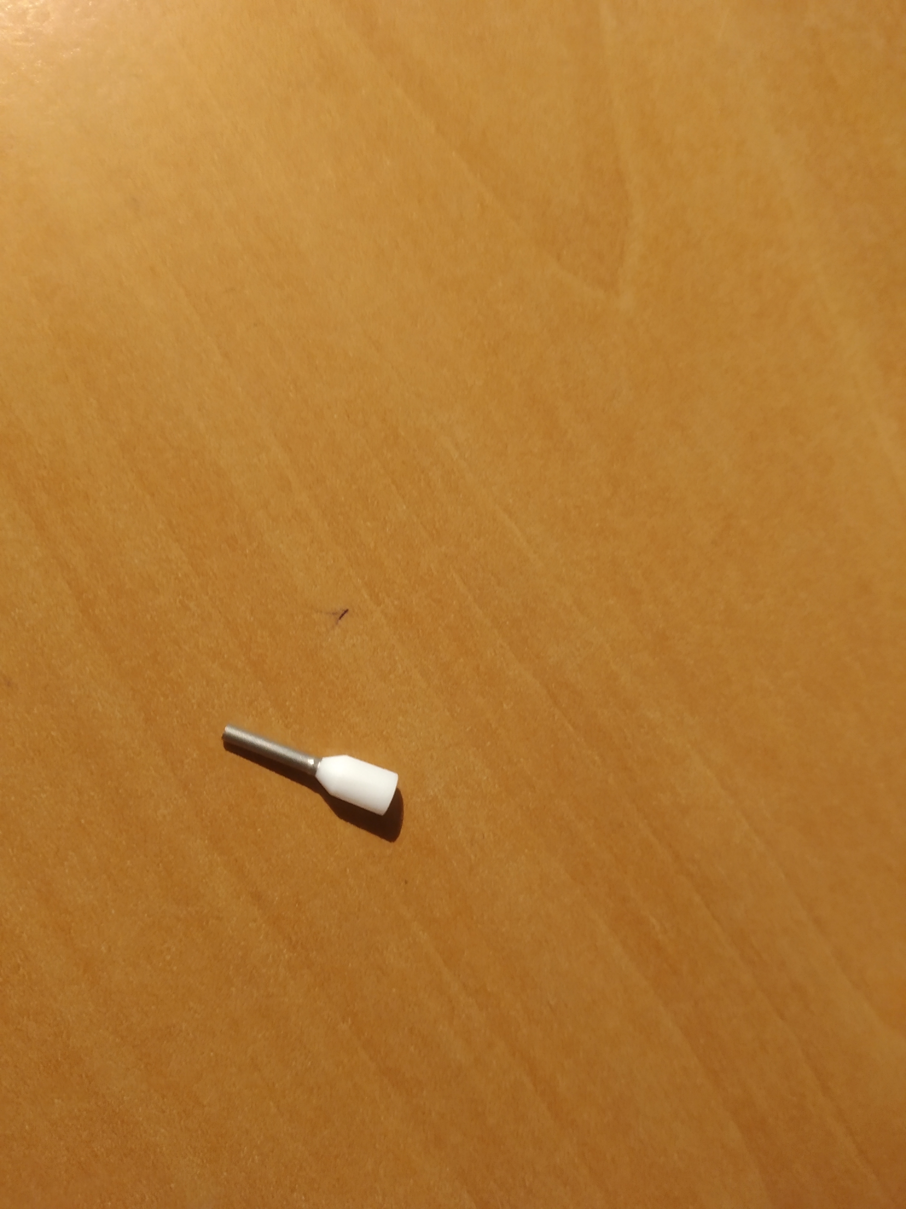

Si me permitís la intervención, por si puede ayudar, yo he comprado al largo del tiempo bastantes semáforos a Mafen en escala H0, para instalar en mi maqueta. Digo bastantes porque después de los iniciales, varios han ido fundiendo sus luces, de manera muy anárquica, ya sean altos, bajos, de dos, de tres o de 4 aspectos, y los he tenido que ir cambiando. Otros, en cambio, aún siguen siendo los iniciales. Me puse en contacto con la marca, y, muy amablemente, me dijeron que no tenían constancia de esta incidencia, pero que de todos modos la producción, a partir de este verano, seria con luces LED SMD (no entiendo del tema), y podría ser que se solucionara el problema. Habrá que probarlo cuando los tengan...
La parte que os puede servir, es que teneis toda la razón con los hilos y cables, y yo lo que hago es no soldarlos (soy mayorcito y no precisamente manitas). Los paso por la pieza que os ajunto, a través de la parte blanca, y cuando sale por la parte metálica, presiono la misma con unas alicates, y asi las puedo fijar a unas regletas, que a través de cable ya más normal, conecto con la placa.
Vaya tocho os he clavado. Disculpad.

Gracias "mirues".
Que buena solución.
Esta claro que si el fabricante no escucha a los aficionados, cosa que al parecer pasa con Mafen, al menos estos encuentran soluciones donde no las encuentra Mafen.
Tampoco seria tan complicado entregar estos CAROS semáforos, con la resistencia soldada y al final del cable también soldado uno de mayor grosor.
De todas formas no nos harán ningún caso, como el resto de fabricantes de material RENFE. Lo venden todo, y les importan un h....nuestras opiniones.
Gracias de nuevo "mirues"

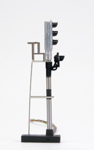

Pues yo también tengo un semaforo mono bajo con el led verde fundido. Lo desmonté de la maqueta con grandes penurias, pues al principio pensaba que era el relé, pero verificado directamente solo luce el rojo, el verde no. Por lo leido, no vale la pena contactar con Mafen para que sustituian el led. ¿Sabeis si hay otra marca que tengan monos bajos de 2 aspectos?.

Yo de tí haría la intentona… pero sabiendo que igual te dicen que “no tienen constancia de esta incidencia”

En escala N y renfe son la única alternativa porque los de Aneste dejan bastante que desear. Evidentemente los hilos son finos, pero es la única manera de que el poste no esté absolutamente fuera de escala. Tampoco son tandificiles de manipular esos hilos, yo de hecho les cambio la resistencia (lo único que no me gusta del semaforo es que luce demasiado) y tampoco he tenido mayores problemas, aunque eso sí, hay que trabajar con cuidado y mucha paciencia.
