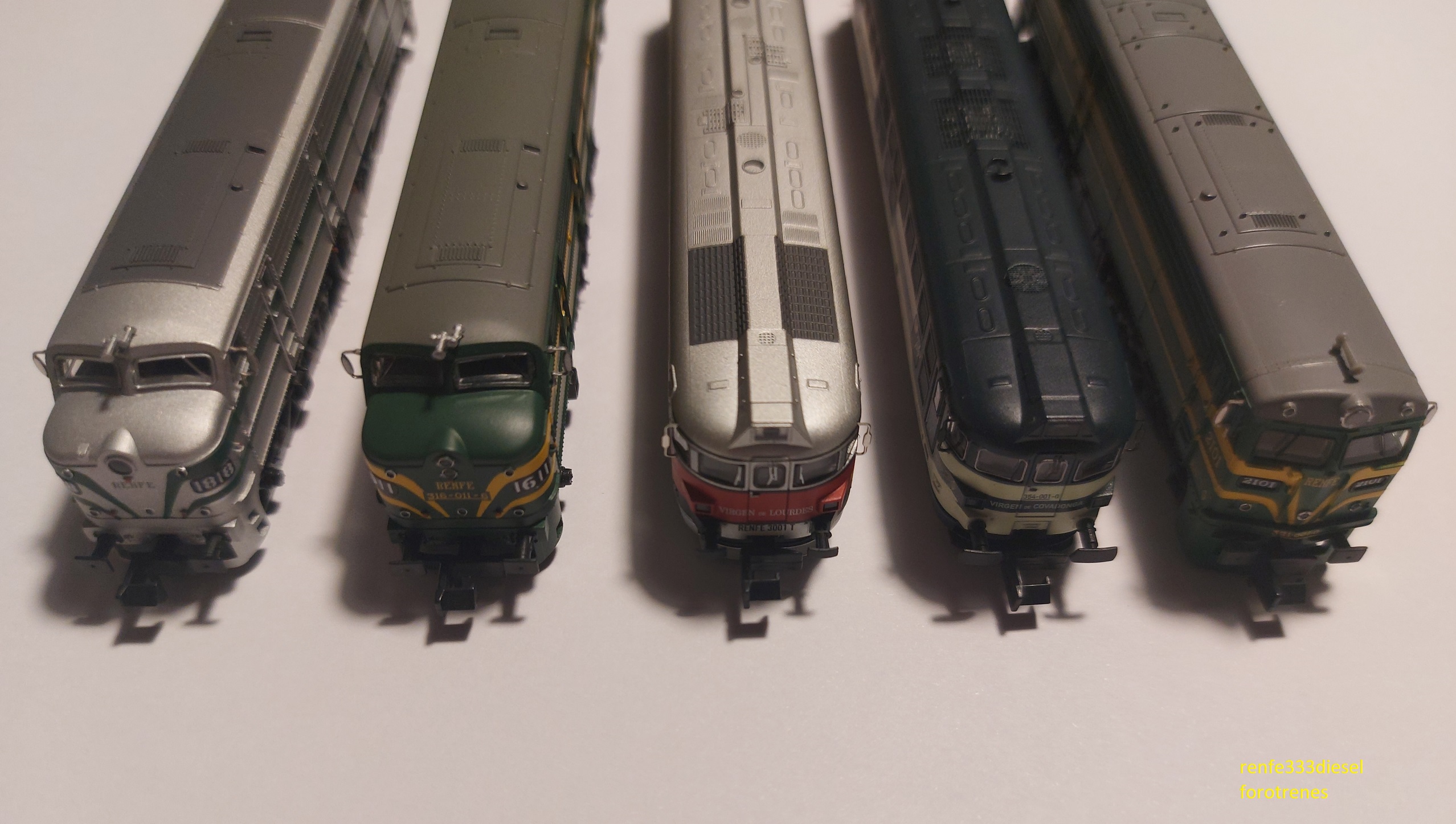

Adjunto foto de mis máquinas malitas a las espera de solución. Es lamentable que unas máquinas que han estado guardadas con un mínimo uso tengan estos problemas. La V200 de roco-renfe N será un renfrito y todo lo que se quiera pero después de 20 años, cero problemas. Lo mismo para la valenciana.

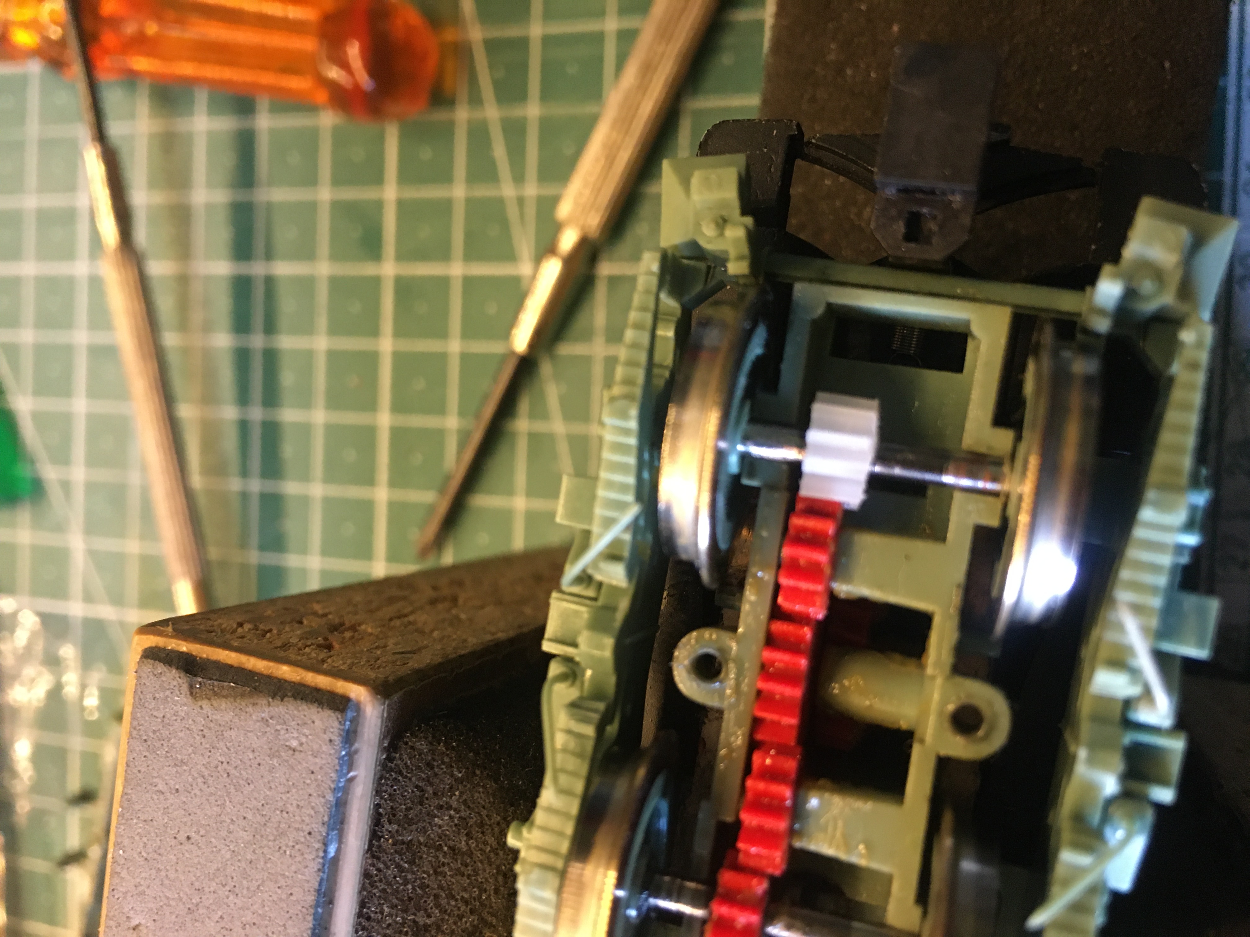

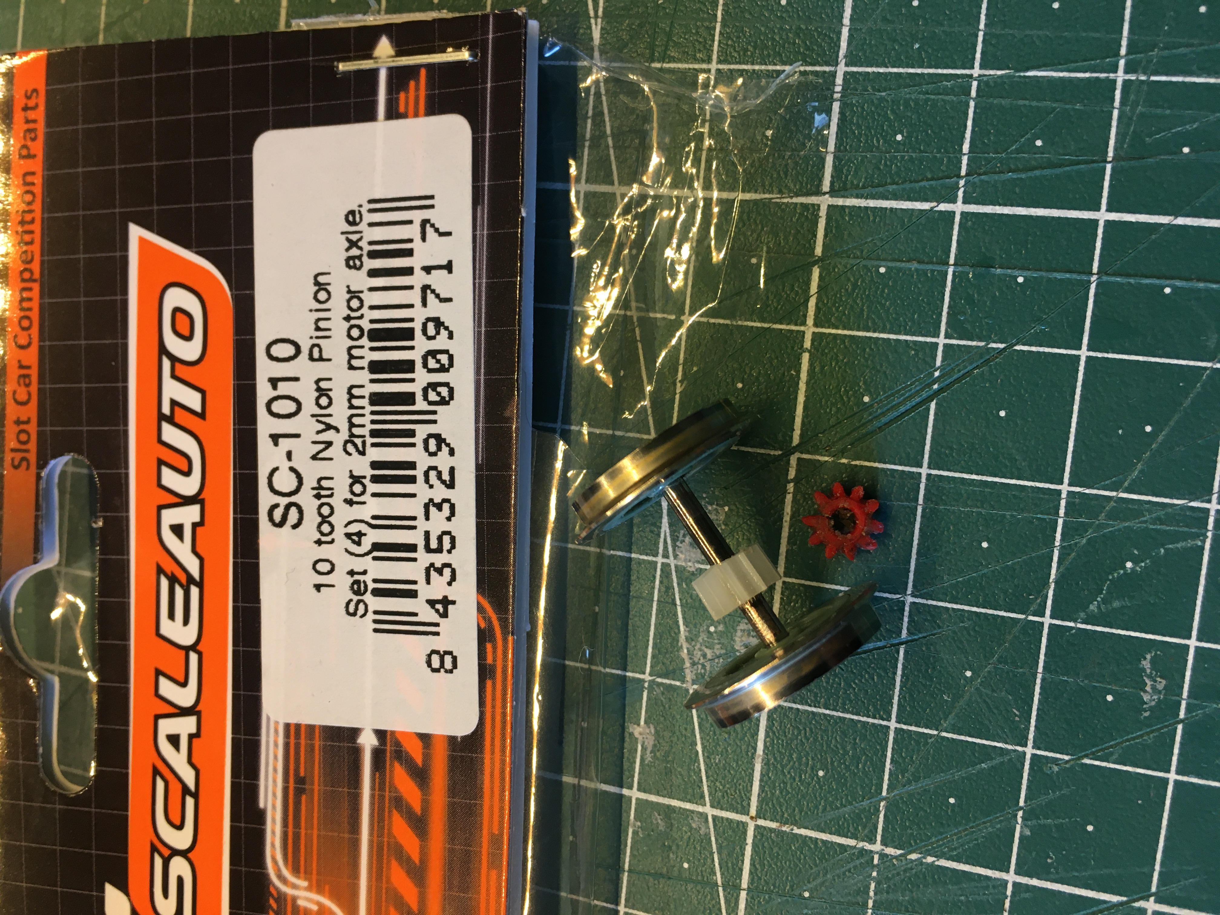

Una lástima lo de la piñonitis dichosa (y no sólo afecta a Electrotren, por desgracia). Las mías que han pasado por esa etapa han llevado dos caminos: a Electrotren vía tienda (siempre hemos visto que hay tiendas y Tiendas a la hora de aceptar ese trámite) y la reparación en casa. Al final he optado por esa última "sí o sí", más que nada por el tiempo de espera mientras va y viene. Empecé usando los de latón, pero en mi caso he pasado a los de nylon para que no se deteriore el rayado que suelen llevar los ejes. Hay muchas medidas y tipos, y muchos sitios donde comprarlos (los de slot suelen servir en muchos casos). Eso sí, cómprate un estractor de ejes/piñones.

Buenas yo lo sufrí en una 276 de Electrotren, lo solucioné con uno de slot y funciona perfectamente. Tuve que hacer algo de bricolaje como limarlo por un lateral y hacer el agujero un poco mas grande.
Los compré en Barcelona una tienda de de slot.

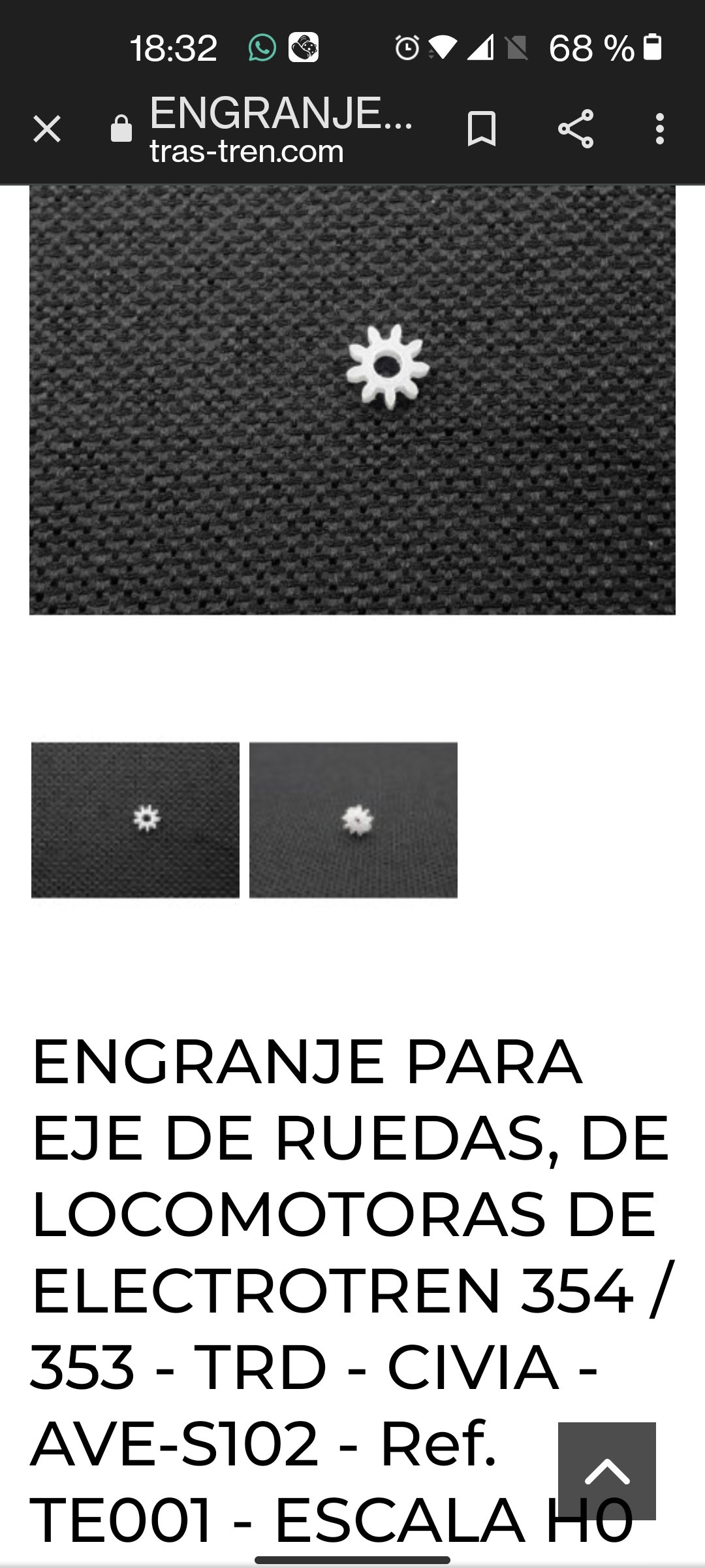

Yo encontré piñones del Pato y camello,en tras-tren,sobre la cascada de piñones,se les podría preguntar a ellos,tienen una buena cantidad de repuestos de todo tipo :D

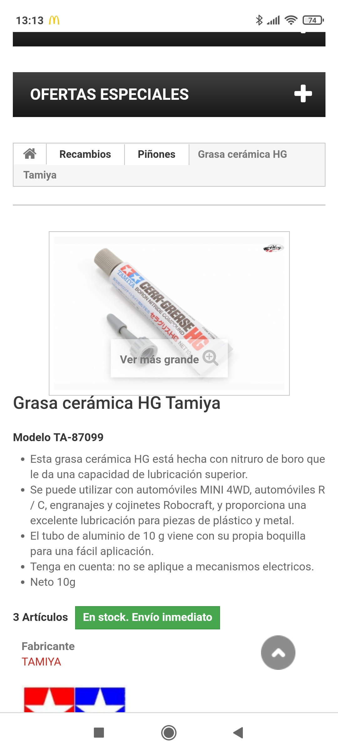

Encontré esta página con recambios que pueden valer. También hay un grasa me gustaría saber vuestra opinión si sería aconsejable para los piñones
