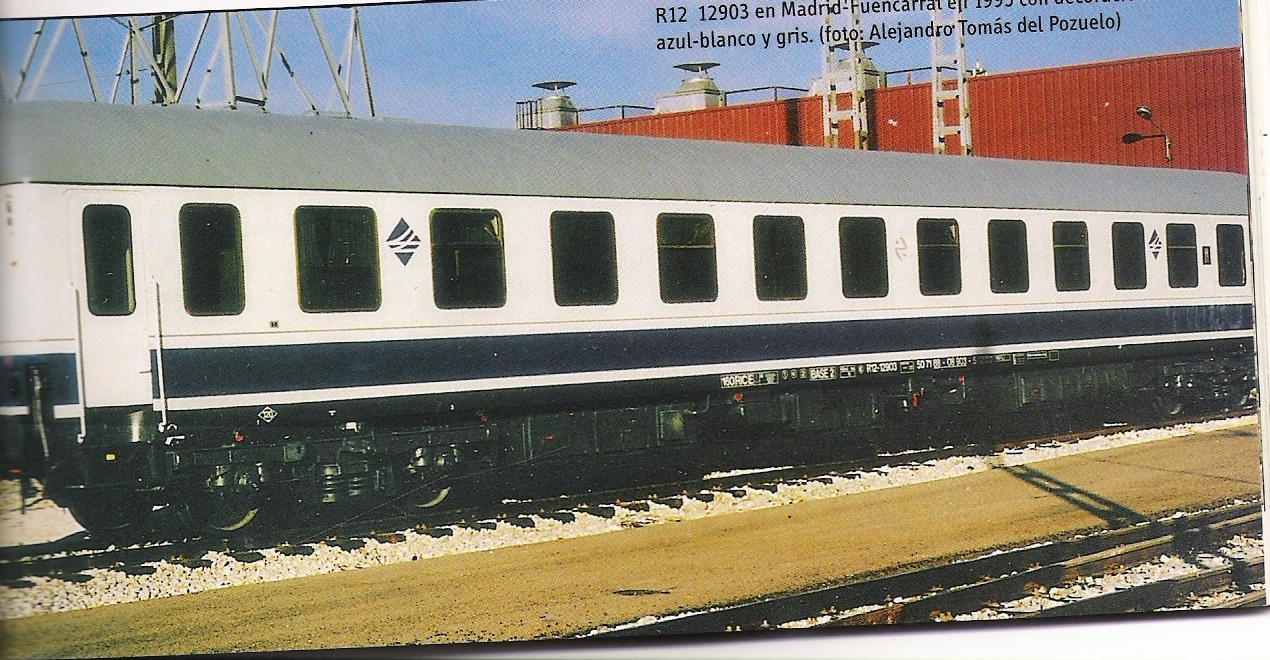

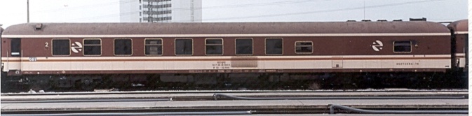

Los R12-12901 a 12908 se transformaron a partir de coches de 2ª cl. de 12 ventanas cuadradas ( el 2ª de Electrotren ).
En un lateral y de izquierda a derecha se observa: Ventana estrecha junto a puerta, suprimida. A continuación vienen 8 ventanas, de las cuales la 2ª, 4ª y 6ª tienen cristal abatible en su tercio superior y el resto luna fija. A continuación 2 ventanas pequeñas, una junto a la última grande y otra justo sobre el centro del bogie. En el extremo no hay puerta.
El otro lateral es igual que el del coche de 2ª cl.: puertas en cada extremo, 2 ventanas estrechas junto a las puertas y sus 12 ventanas cuadradas, de las cuales la 2, 4, 7, 9 y 11 son de cristal abatible en su tercio superior. El resto son de luna fija.
Te adjunto una foto de cada lado. La del estrella creo que es de railfaneurope y la del LR es del especial de Trenmanía.
