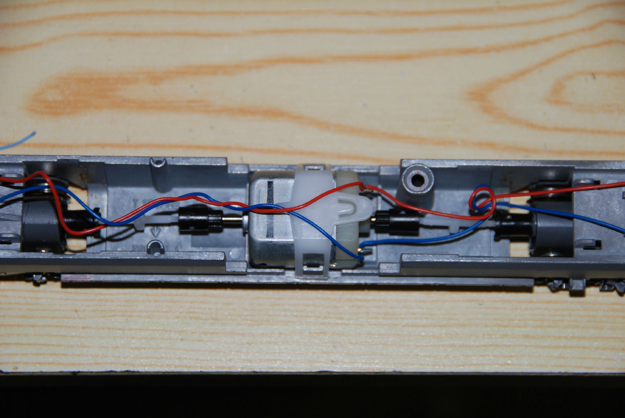

Yo ya tengo curiosidad por verlo funcionar o verle las tripas, me resulta cuando menos extraño que en un material de nueva producción pueda llevar una motorización tan ruidosa como decís. Por muy hueco que esté por dentro no es motivo para amplificar tanto un sonido de una motorización a modo de caja de resonancia.

Coincido con bakertalgo ¿tanto ruido puede hacer un mini motor eléctrico? o el ruido lo genera la transmisión.
Mensajes: 3176
Estoy casi seguro que es un problema de transmisión, un motor por si solo no es ruidoso, todo lo contrario, son bastante silenciosos. De ahí mi curiosidad, ver como está resuelta la transmisión y la cascada. A ver si alguien lo desmonta ;) ;) ;)

bakertalgo escribió:
Yo fíjate que me inclino mas por unos volantes de inercia no equilibrados que a partir de cierta velocidad entren en resonancia y de paso la caja vacia del tren amplifique mas el efecto. Pero tampoco he tenido el tren entre manos, así que...

Por lo que he podido ver en los videos de youtube parece que la motorización se encuentra debajo de la sala de viajeros y los cardan atacan directamente a la altura de los ejes, algo así como la motorización del thalys de Mehano (para el que no la conozca pongo una foto). Ya intrigado he intentado buscar la hoja de servicio pero no la he encontrado. Eso si, en la pagina de electrotren pone que el vehiculo está dotado de motor "coreless", y esto solo añade mas incredulidad, porque los motores de campana en nuestro hobbie es como decir tope de gama, son de muy buena respuesta, silenciosos y potentes a bajas revoluciones. En fin. Seguro que es una tontería de fácil solución y entiendo la frustración de aquellos que no han visto cumplidas sus expectativas.
Buenos días,
En este post https://www.forotrenes.com/foro/viewtop ... &start=880 un compañero puso una captura de la hoja de despiece que yo ahora no consigo tampoco encontrar, pero se aprecia lo que comentas.
Saludos cordiales
BAP
Buenos días,
Saludos cordiales
BAP
Pues estaba equivocado, es un sistema de lo mas normal
