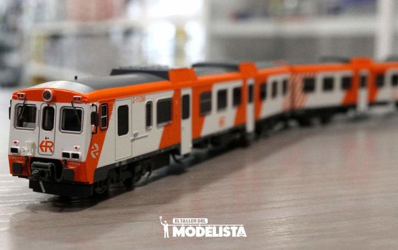

He estado mirando los últimos camellos con la idea de hacer un vídeo para el canal de Youtube, he tenido tanto la versión con sonido como la analógica y os puedo comentar lo siguiente.
La versión de sonido lleva, en efecto, una PCB nueva con conector Next18. Todo funciona correctamente, incluidas las luces (no se ha aprovechado el conector Next18 porque lucen todas al tiempo, no se han independizado funciones de luces por tanto).
La versión analógica lleva conector de 6 pines, y la PCB es exactamente igual que la de los anteriores camellos. Al instalar cualquier decoder de 6 pines las luces quedan fijas, sin niguna función. No he tenido tiempo de poder mirarlo con detenimiento, pero debe haber algún un problema en alguna soldadura de la PCB o en algún componente. Por lo que me han comentado, esto pasa con todas las unidades analógicas.
Poniendo la unidad motora vieja con los nuevos coches extremos las luces funcionan correctamente, por lo que el problema está focalizado en la PCB del coche motor.
