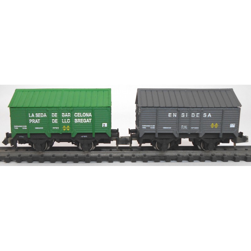

KTrain ha sacado nuevas novedades en escala n. Son dos vagones como los que había hasta ahora, con nueva decoración, a los que han añadido un tejadillo en impresión 3D. No sé si habrán mejorado el tema de la impresión. Viendo la foto parece que el tejadillo está posado, y también se ve un
espacio entre tejadillo y caja. Me gustaría ver fotos reales del modelo y fotos del vagón real.
Foto de la web oficial....

A simple vista, me gustan. Los pequeños vagones de mercancías de dos ejes, me parecen todos deliciosos. Más, no se puede añadir, si no se tienen delante.

Modelo 1760-A
Conjunto de dos vagones PX cubiertos con tejadillo a dos aguas. Uno de ellos de ENSIDESA gris PX-150034 el otro La Seda de Barcelona verde PX-5512. Longitud tope a tope: 48 mm. Chasis y tejadillo fabricados en impresión 3D de alta resolución, carrocería fabricada con molde de inyección de plástico.
Información dada por el fabricante.
Techo y chasis es de impresión 3D.

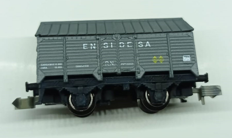

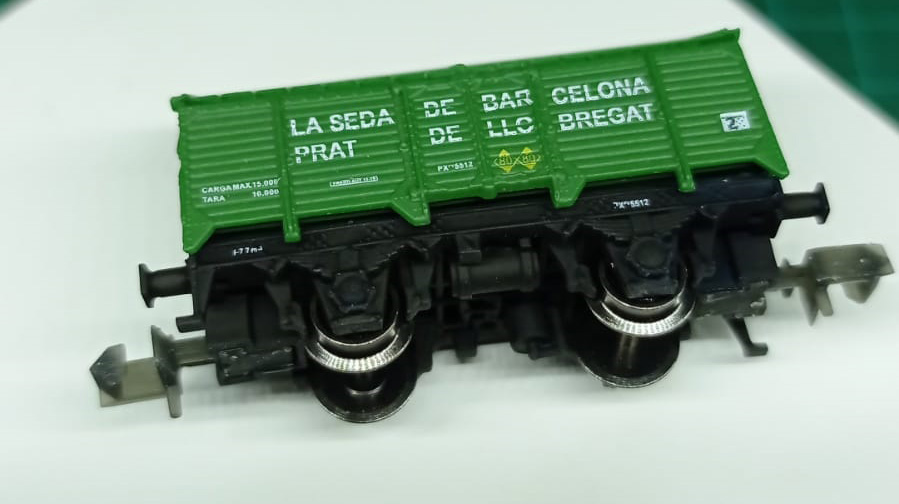

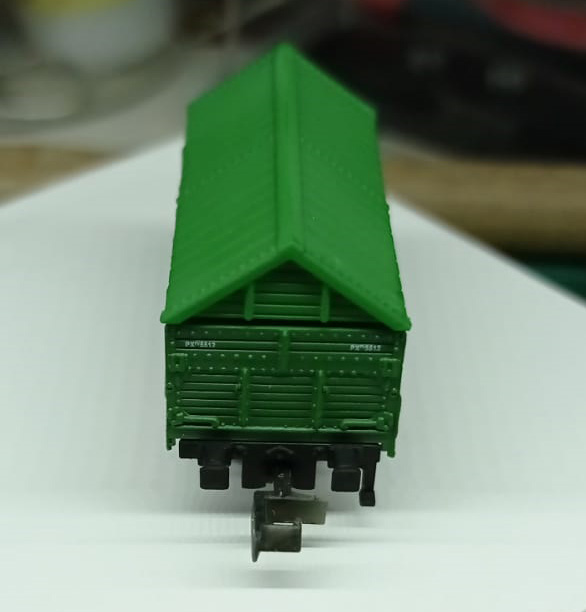

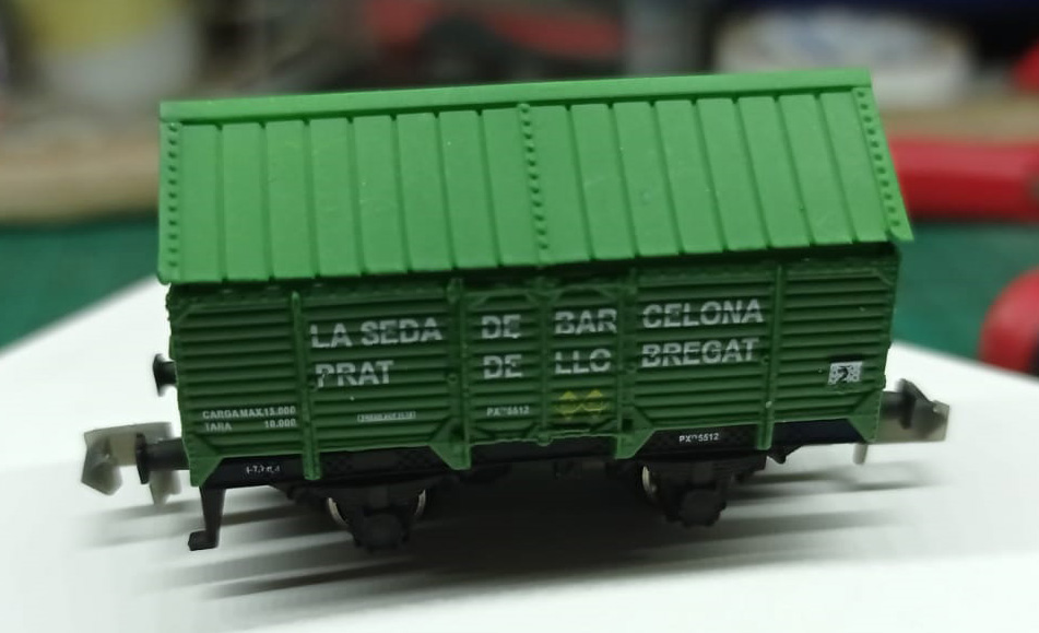

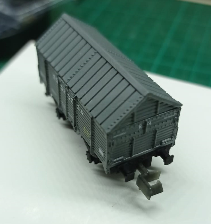

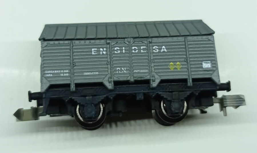

Adjunto fotografías proporcionadas por TrenCastilla de vagones reales en tienda. El aspecto es bastante bueno, muy superior al de las cisternas. Los tejadillos son desmontables, de ahí la separación entre este y la caja. Supongo que se podrá ajustar bastante. Además, la vista siempre va a ser cenital (desde arriba) y se apreciará poco. La tampografía parece correcta, no con borrones como algunos predecesores.
Ya os contaré cuando los reciba.

He recibido estos vagones (tres parejas) y debo decir que son muy resultones en la mano. Sin embargo, van muy, muy frenados, no ruedan muy bien y de los enganches (6 vagones x 2 enganches/vagón = 12 enganches) NINGUNO funciona. No es algo puntual, es genérico: los enganches son un fraude, no funcionan, no se mueven. Tienen por debajo una especie de lámina de papel para sujetar el muelle interior; en cuanto lo manipulas se rompe, es de traca. Lástima de resultado. En vez de aprender y hacer las cosas mejor, al revés, cada vez vamos a peor. Y el precio no es precisamente un chollo.

Lo de los enganches, ya pasó con las cisternas, y el problema es que la pintura es como una pasta de goma que frena cualquier movimiento de estos. La tapa del muelle es de resina y la propia pintura de dentro del cajetín hace el efecto "pegamento", así que al tratar de extraerla, hay que hacer mucha presión y es mas fácil romperlo que sacarlo. Si no hubieran pintado los cajetines por dentro, otro gallo cantaría, aunque alegra saber que han hecho cambios para los últimos modelos. Quizá algún día me anime a comprar alguno de estos, aunque será en mercadillo para comprobar su correcto funcionamiento.

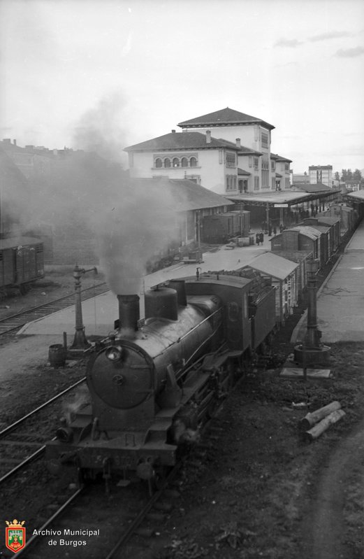

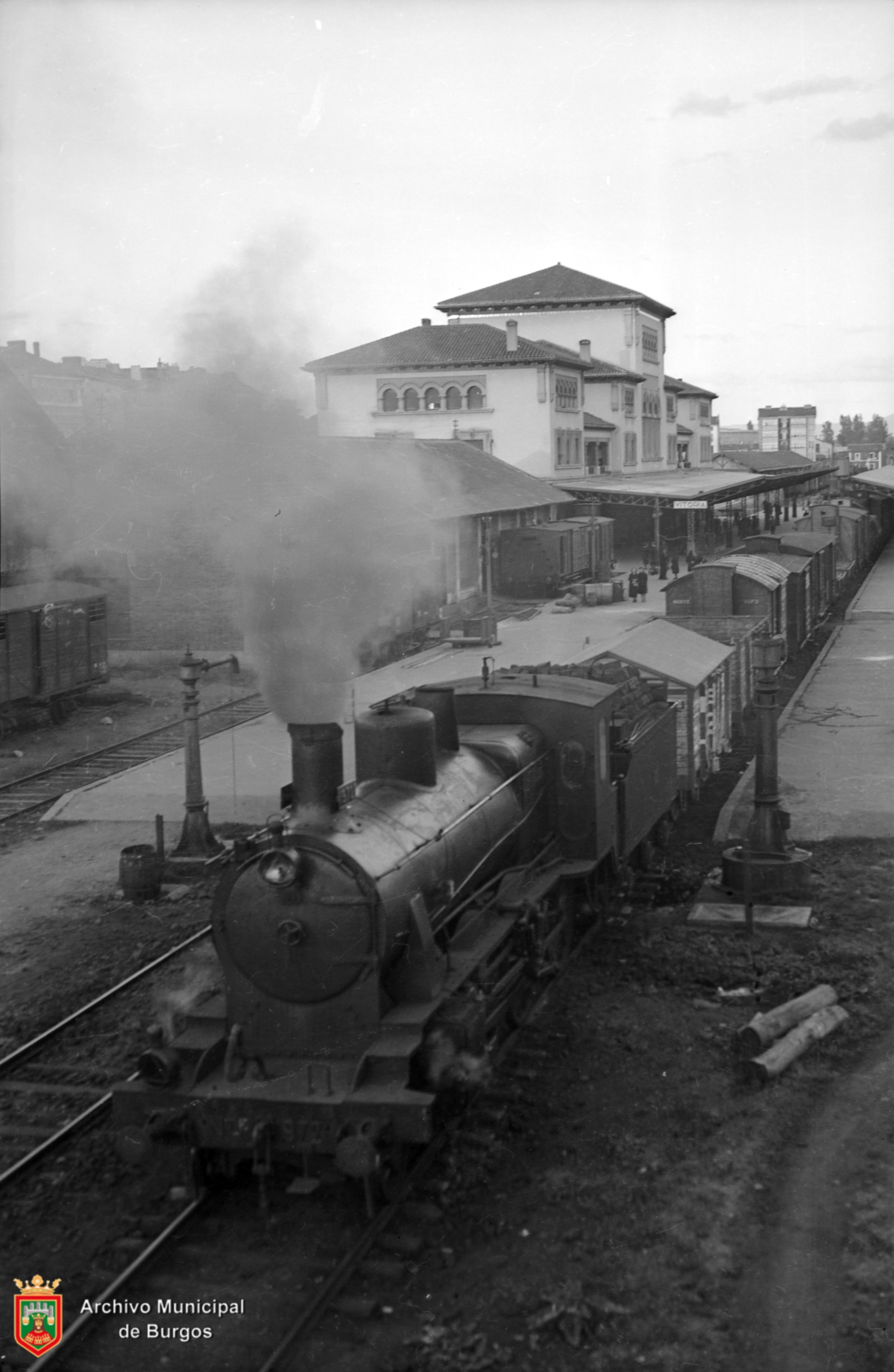

Hola. Creo que no es lo que buscas pero subo esta foto del Archivo Municipal de Burgos porque en ella aparece uno de estos curiosos vagones aunque de difícil identificación por el ángulo de la foto. Por cierto, la estación es la de Vitoria.

Muchas gracias. La imagen es un documento bien interesante, aunque sí, la identificación del vagón no parece posible.
