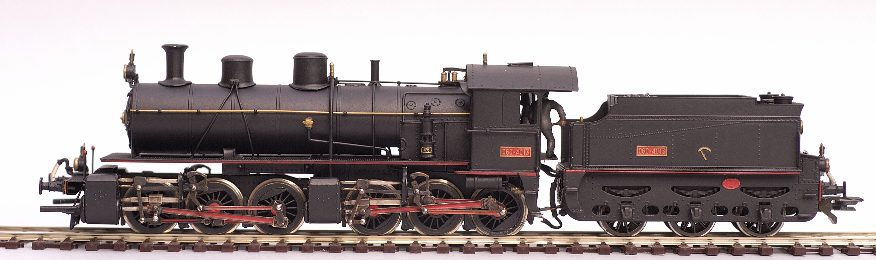

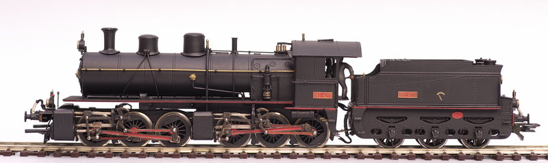

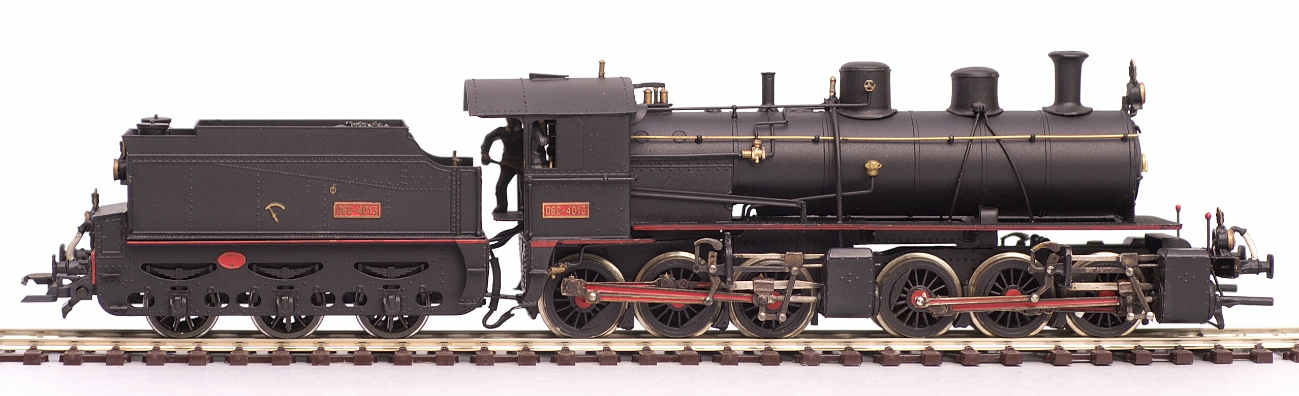

Locomotora Mallet 060 ex Central de Aragón. Matrículas Renfe o Central de Aragón, Advertir cuando se apunte a la lista

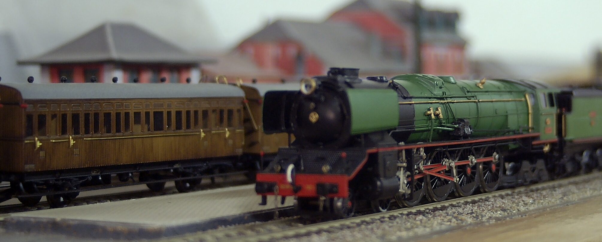

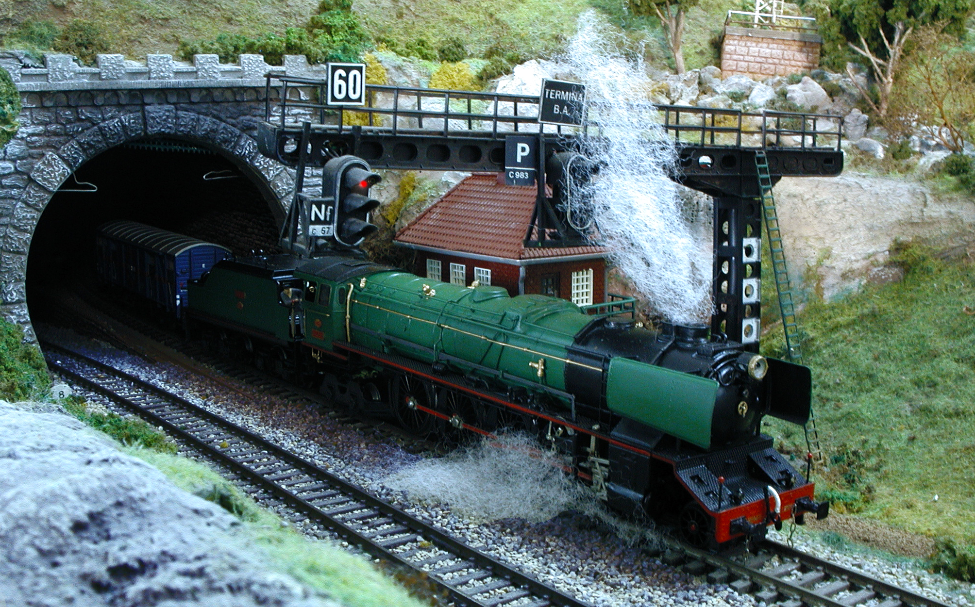

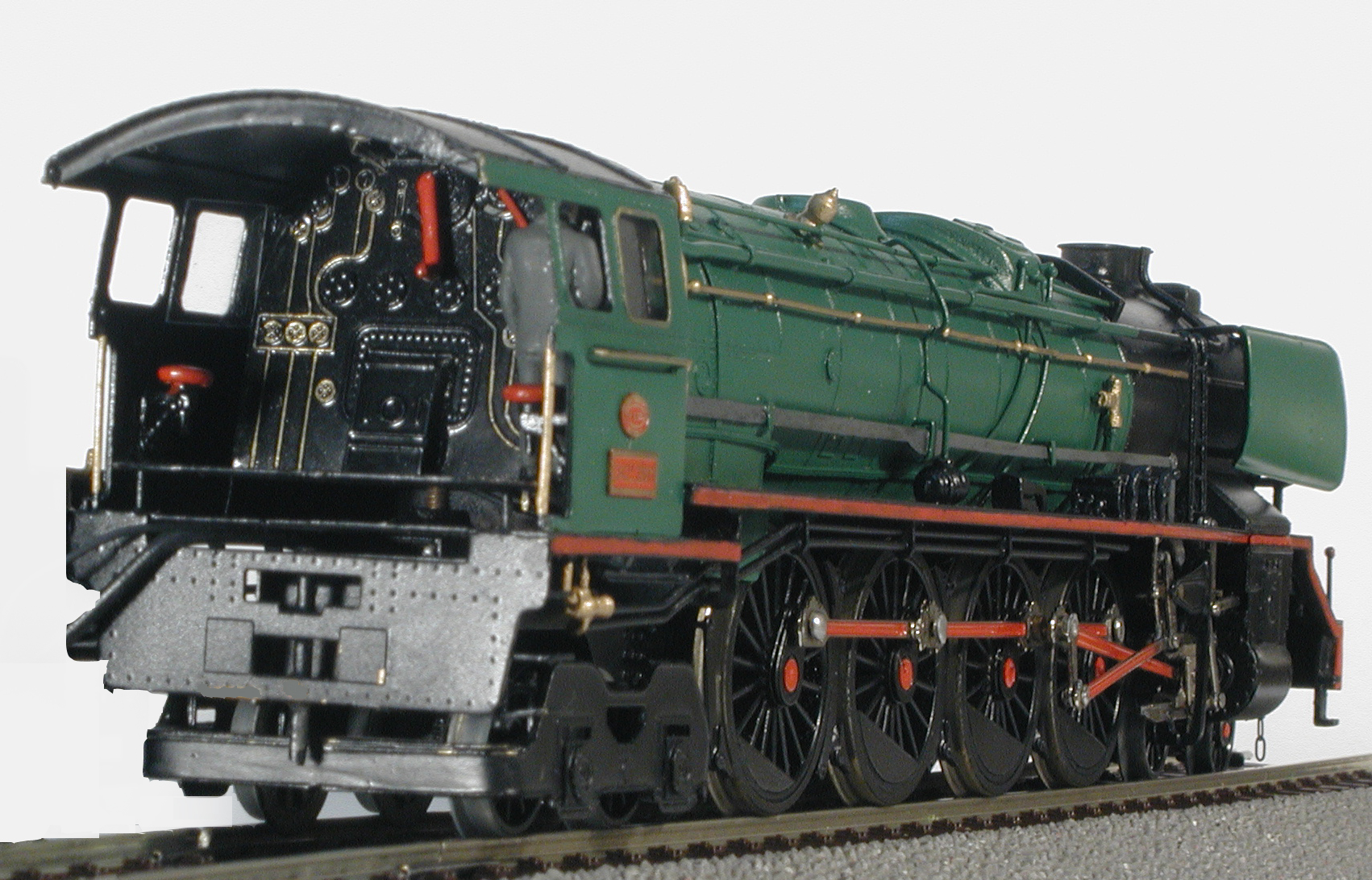

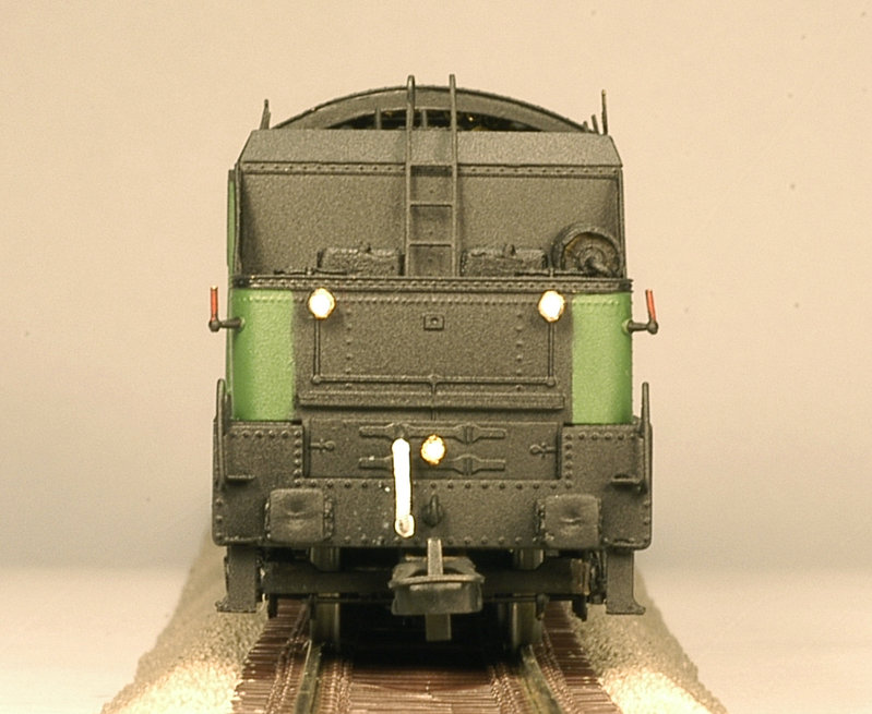

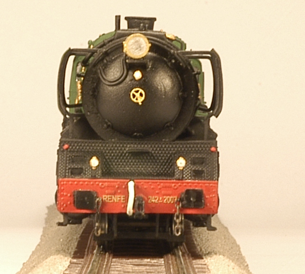

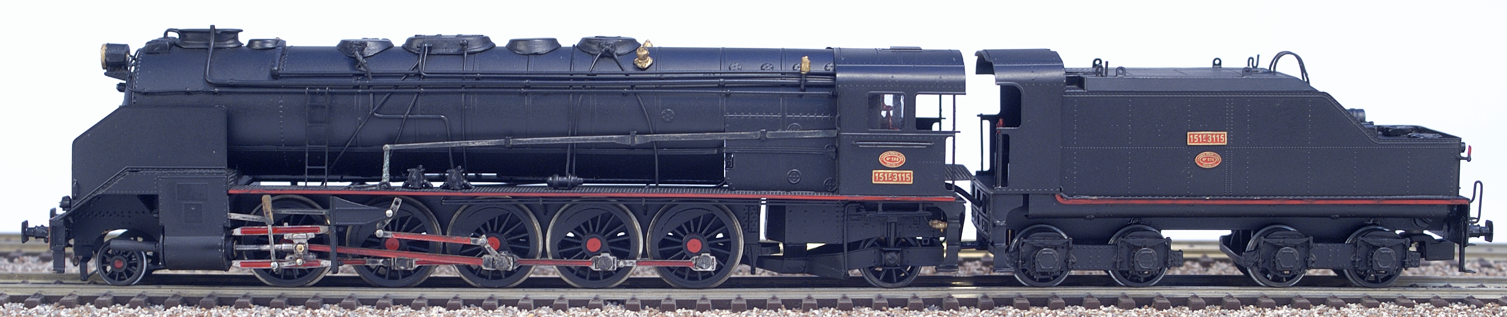

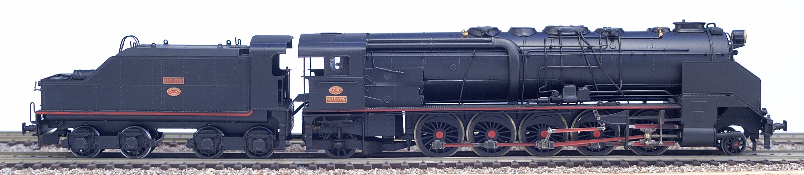

Locomotora confederación 242, matriculas varias en Renfe, haga su petición al hacer la solicitud
Última edición por 242CONFE el 19 Ago 2022 11:07, editado 1 vez en total

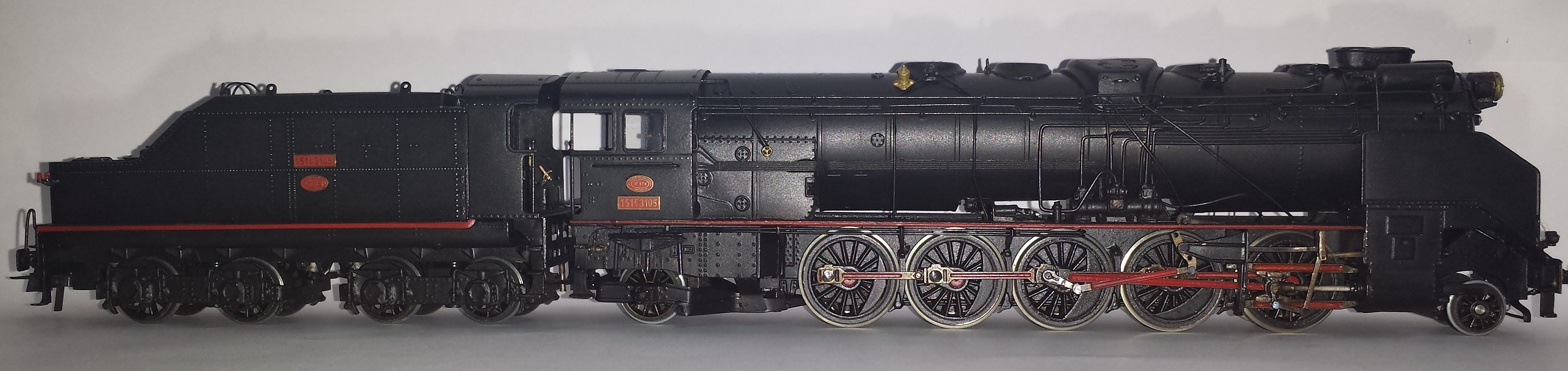

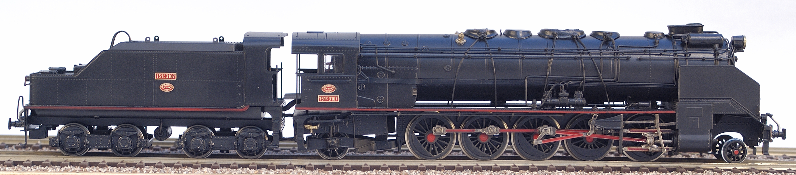

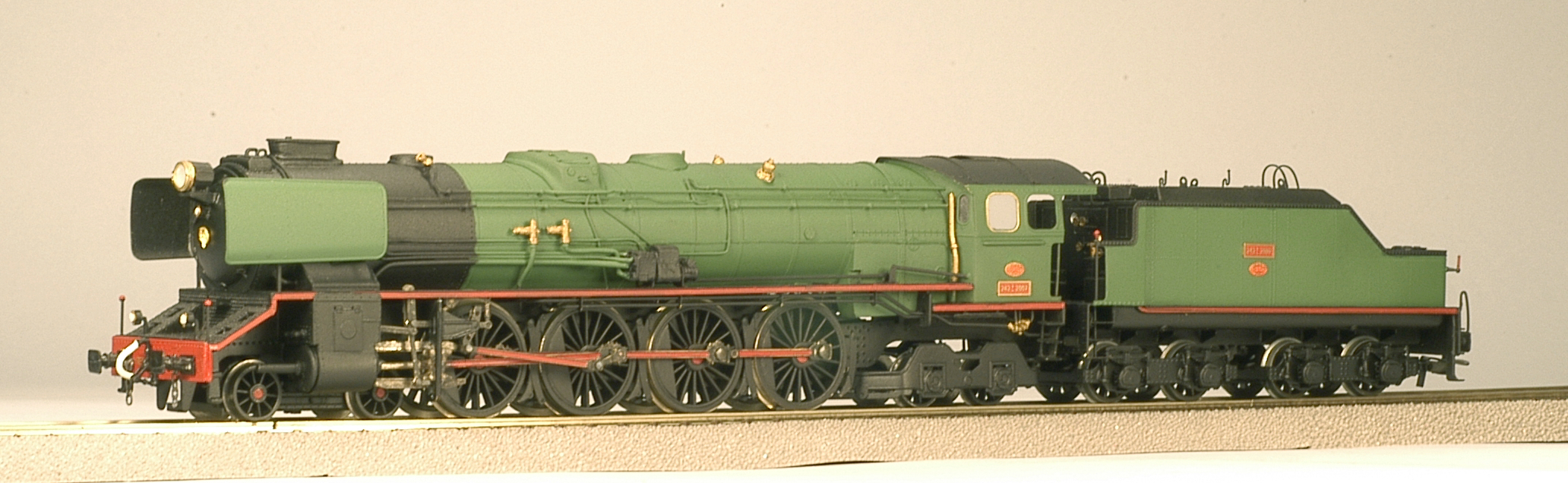

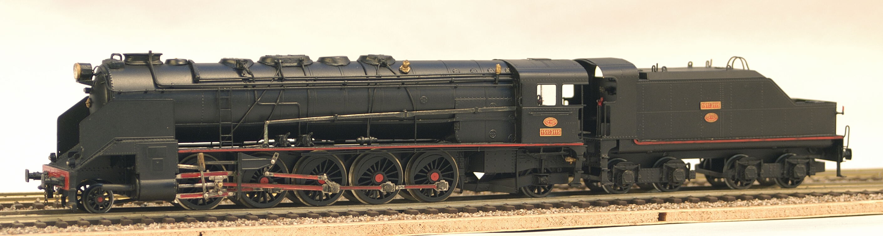

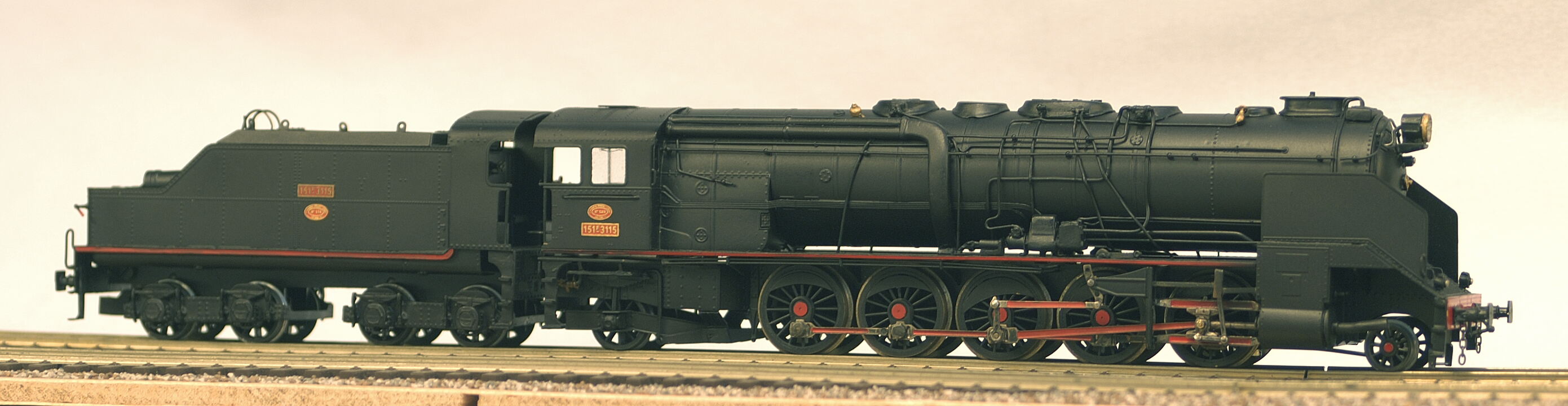

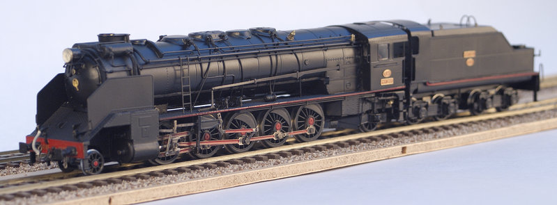

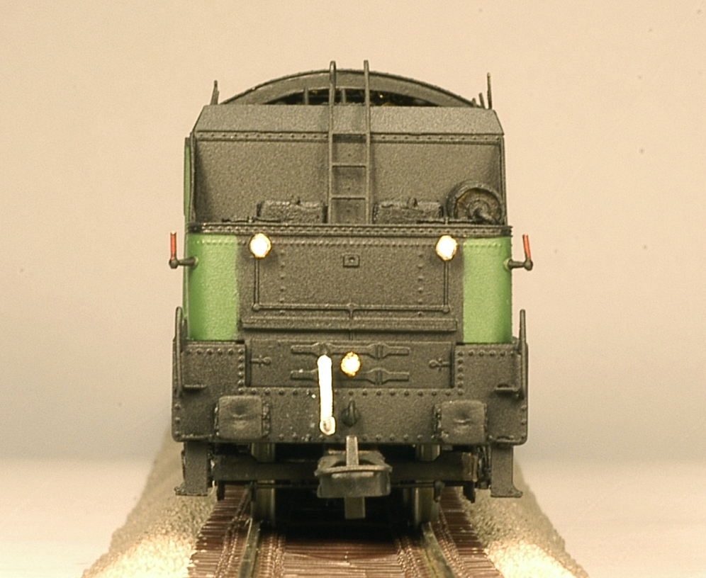

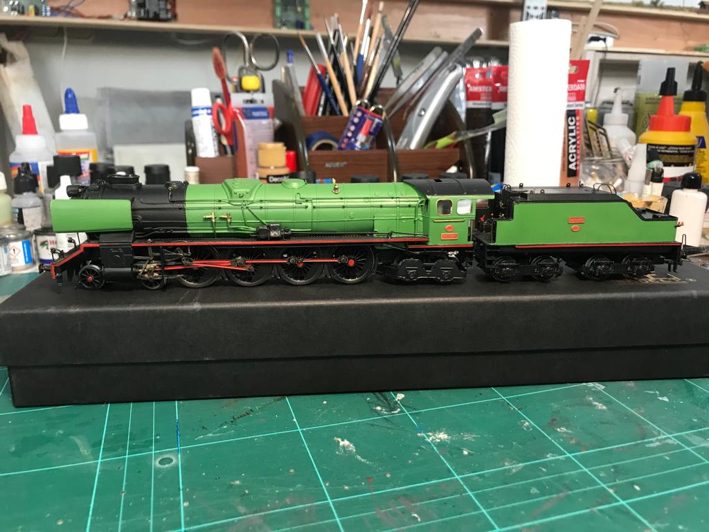

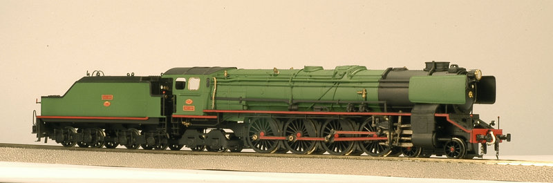

Locomotora Santa Fe 151 Renfe, El kit se sirve en tres versiones bajo demanda.
Standard
LLubera
Aire forzado en cabina
Modelo: Aire forzado en cabina
Modelo: Standard
Modelo: Santa fe standard
Modelo: Santa fe LLubera
Última edición por 242CONFE el 19 Ago 2022 17:57, editado 1 vez en total

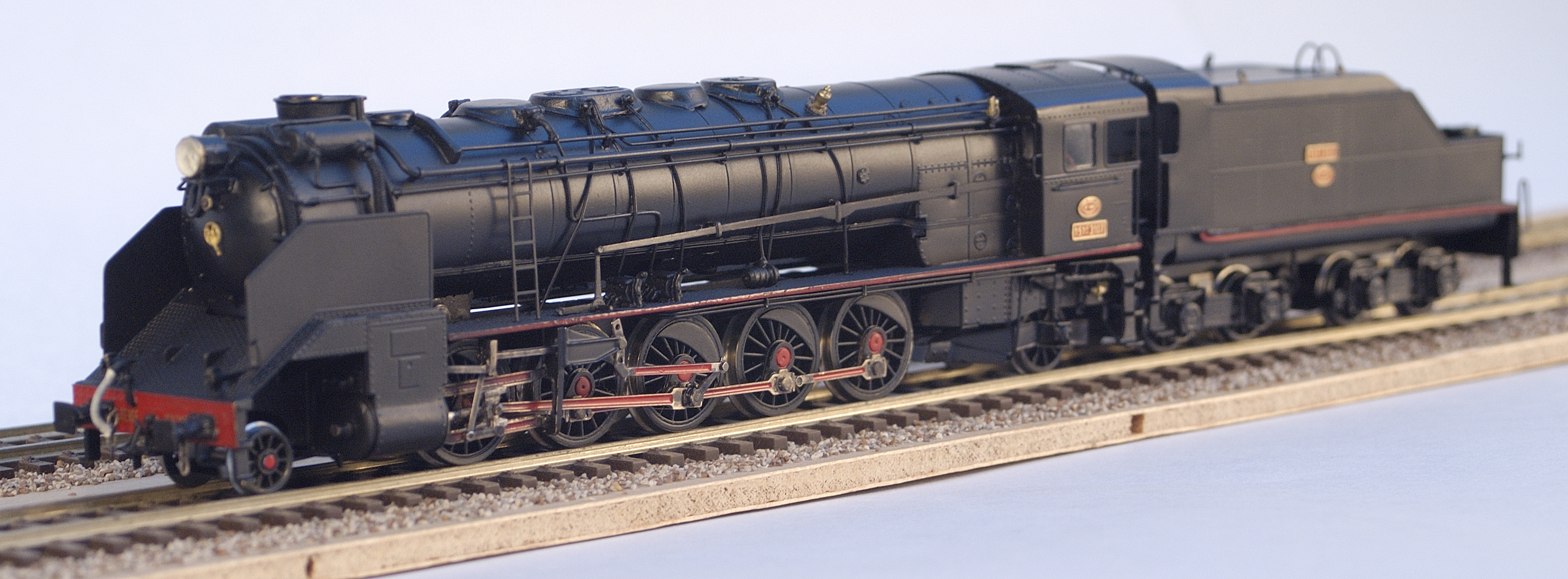

Espero y deseo que en esta reedición de las tres locomotoras, la motorización esté actualizada como en las últimas locomotoras, con cascada de engranajes, pues en las primeras ediciones, los motores eran muy simples.
Sobre todo en la Mallet, que es la que voy a pedir.
Mensajes: 193
Registrado: 04 May 2010 18:55
Concretamente la Mallet conserva su motorización original pues su morfología admite pocos cambios
Mensajes: 193
En la locomotora Mallet la novedad son las bielas que se han renovado con un nuevo diseño más adecuado a la realidad, siendo más esbeltas y las cabezas de biela se han reducido ajustándose más al original.
