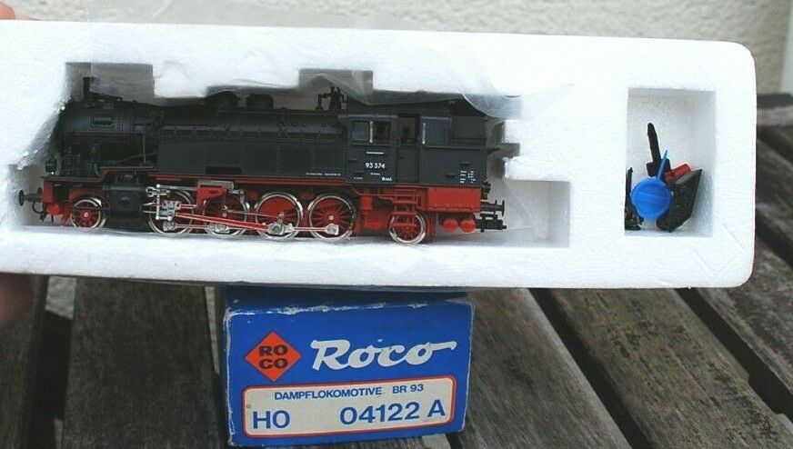

Buenos dias.
Las locomotoras donantes son 2 ejemplares de la BR93 alemana, referencias Roco 04122. Hay 5 variantes. Todas con bielaje pivotante.
Existen otras referencias más modernas, pero tienen el bielaje fijo al chasis.
Quien esté interesado tiene que adquirir las locomotoras por sí mismo.

everio escribió:
Enlace de Enero 2013 de la Garrafeta de Tren Diseño.
https://www.forotrenes.com/foro/viewtop ... =8&t=47123
Locomotora donante.
Foto tomada de famosa página de subastas.
POSITIVOS
