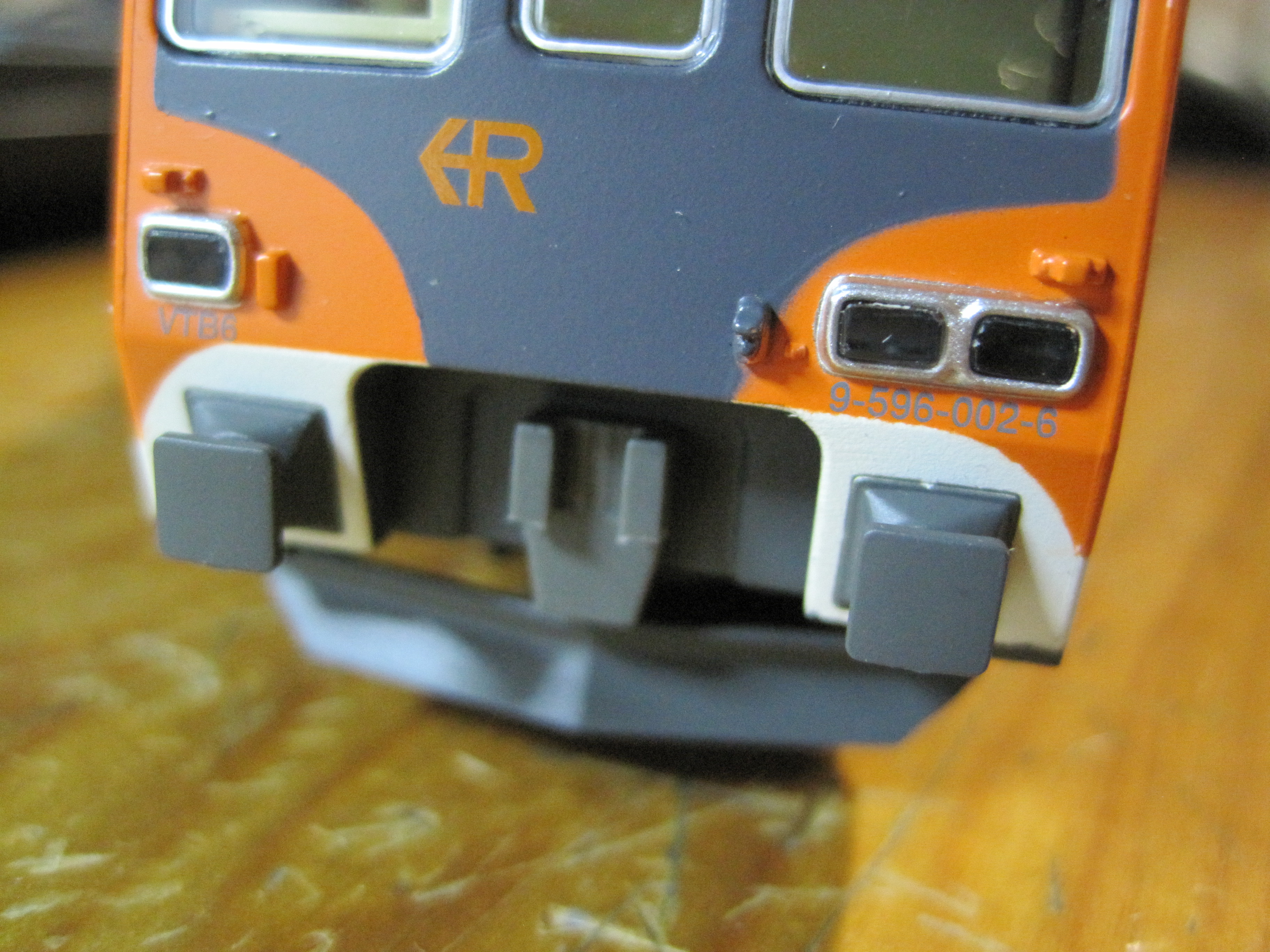

Buena tardes: Alguien me podría decir como se desenganchan los scharfenberg del automotor. Lo unico que he conseguido es soltarlos del vehiculo pero no se como hacer para separarlos sin romperlos. Gracias.
Yo lo he quitado, me refiero a la parte exterior del enganche, la que sobresale del vehículo. Supongo que lo que tu preguntas es como quitar la pieza entera, lo que es en scharfenberg y la pieza en la que va sujeto. Luego lo miro y te cuento como lo veo. Yo los tengo puestos aunque uno de ellos ya se me ha soltado dos veces, me refiero al schafemberg en si.

Hola. No lo que quiero es soltar los dos enganches. No hay manera y no los quiero romper.

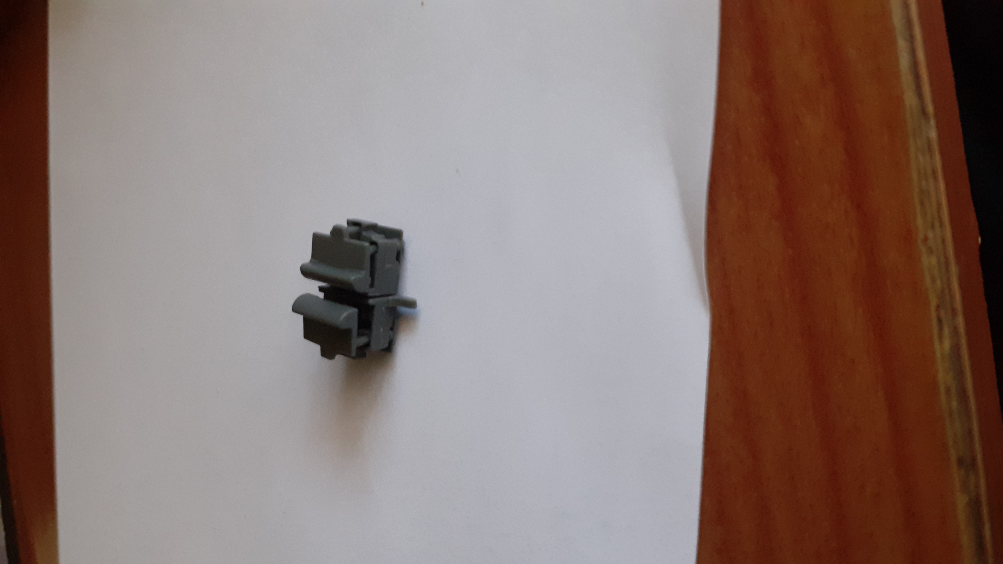

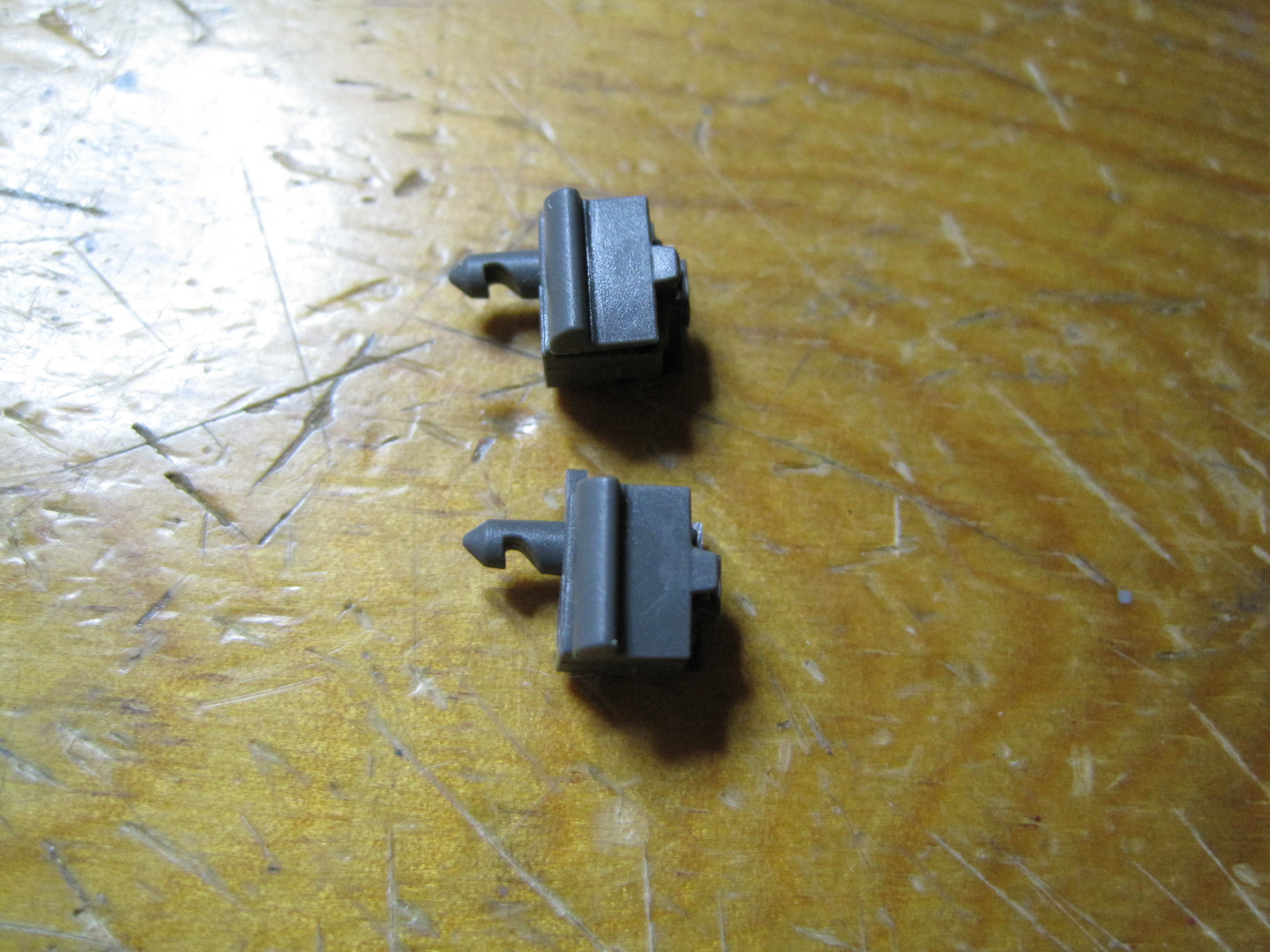

Es muy fácil, por lo menos en el mío, que no se si será la misma referencia que el tuyo. El enganche Schanfemberg tiene por la parte trasera una pieza que se desplaza arriba y abajo, y lo que tienes que hacer para quitarlo, es meter la uña entre la parte que se desplaza por arriba y el bloque de en medio de las dos, y hacer con mucho cuidado un movimiento de vaivén y sale solo. Para volverlo a situar en su sitio, haces la misma operación insertando la uña del dedo en la parte de arriba que se desplaza y la pieza central e insertas el saliente entre las dos guías de la pieza de enganche y listo.
Te paso unas fotos para que lo veas y si tienes dudas dímelo.
Saludos y espero haberte ayudado. Eso si, hazlo con mucho cuidado para que no se rompa.

Por cierto Casetren que se me pasó informarte, no se si lo sabes, que para unir dos composiciones del tamagotchi creo que no valen los schanfemberg que lleva porque en las curvas no da suficiente espacio entre coches. Creo haber leído que hay o van a sacar una pieza para solucionar eso.

Esa pieza va en la bolsa de accesorios junto a los espejos retrovisores, Yo no lo he montado, porqué tengo la esperanza de no necesitarlas con los radios de curva que hay en la maqueta de la AAFCB de Barcelona.
