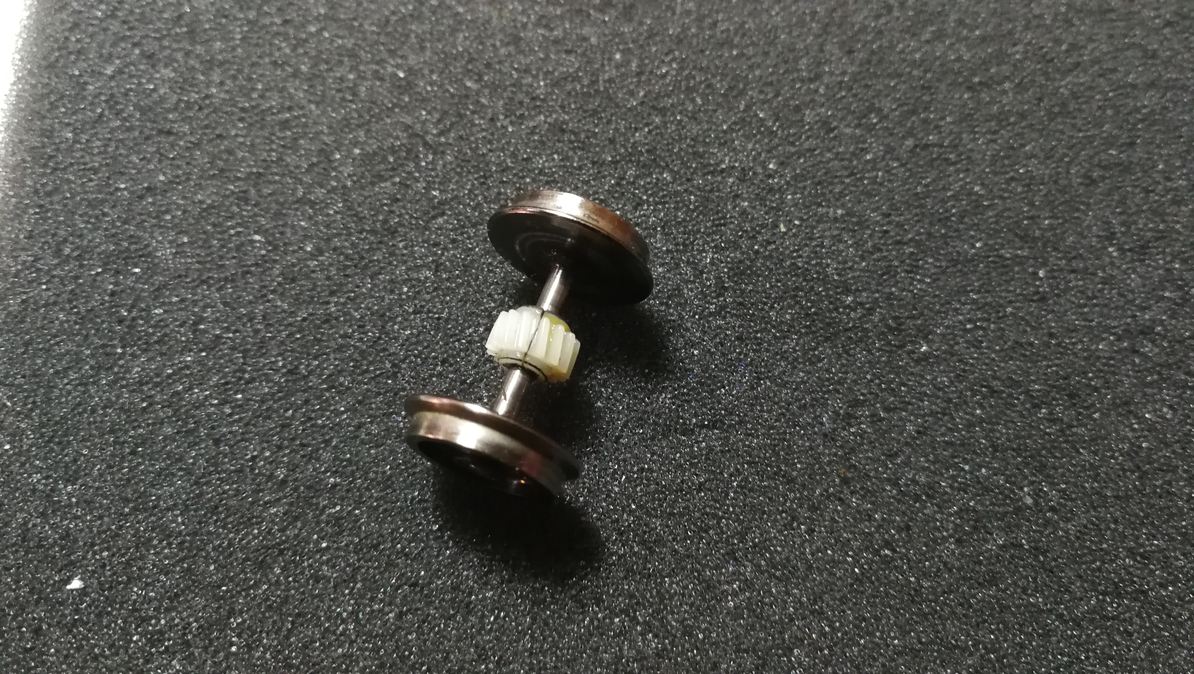

tengo una UT600 verde de Ibertren y al ver que daba tironcitos, he visto que tiene un piñón abierto.
He mirado en ETM, TE, etc. pero no veo nada.
Sabéis si se puede conseguir bien el eje con piñón o donde conseguir el piñón para cambiarlo?
Si no he contado mal, son 15 dientes y van en oblícuo
Gracias por la ayuda y saludos
Pol

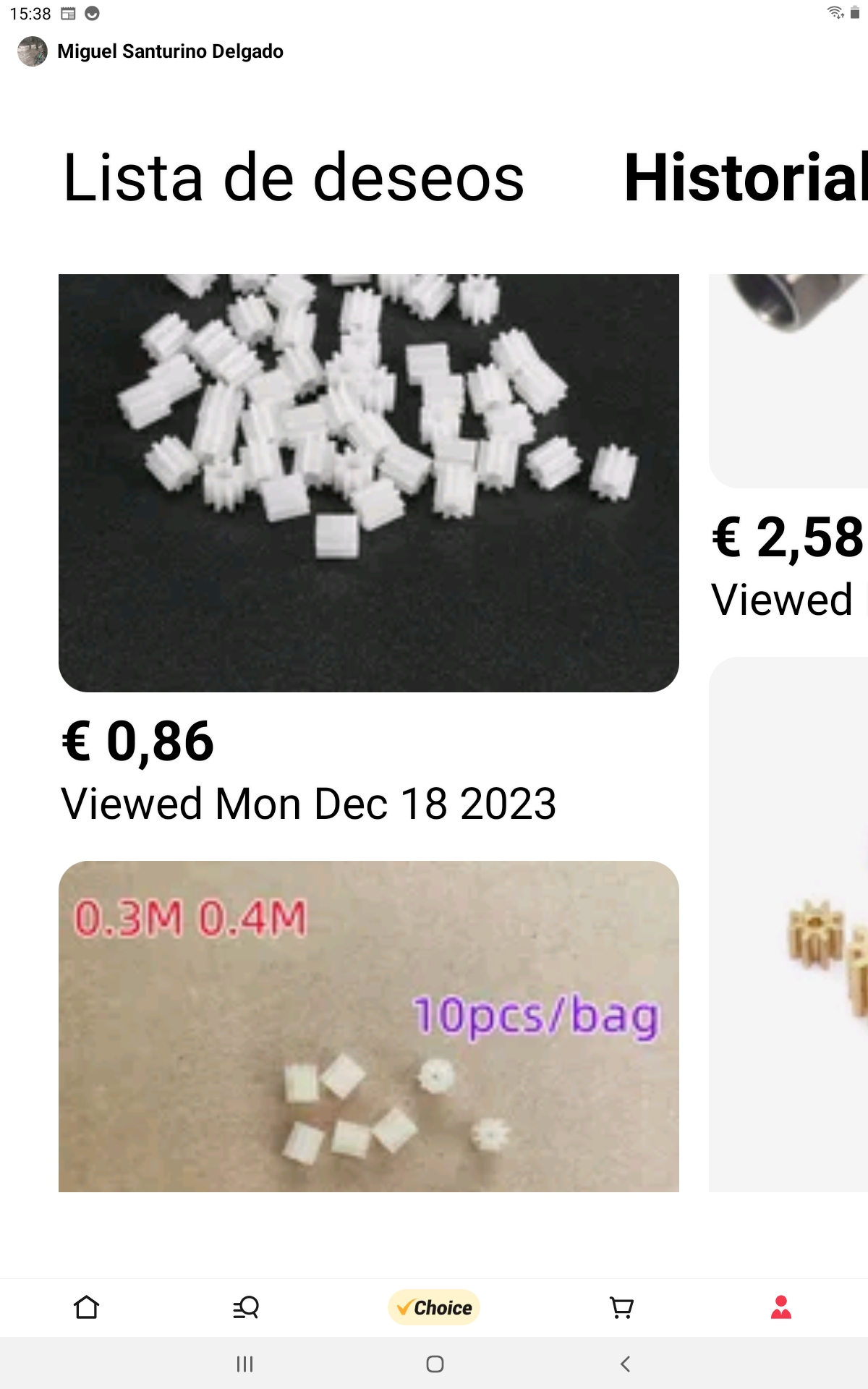

Hola, mira en el aliexpres, mide tamaño de eje y número de dientes, busca en piñones o ruedas dentadas trenes h0, te salen un montón tanto de teflon como metálicos y hasta con sus ruedas.

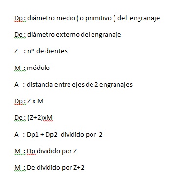

Hola.. has de saber el modulo, nº de dientes ( 15? ) y cuando lo sepas mira por internet engranaje helicoidal con esos datos ( Mootio u otras empresas )
para averiguar el modulo necesitas un pie de rey y saber exactamente el nº de dientes.
Lo mas normal en modelismo ferroviario es modulo 0,4 o 0,5, en slot suele ser 0,5.. no se pueden mezclar un engranaje de un modulo con otro de distinto modulo, se puede poner un engranaje con dientes rectos ?? depende del engranaje que lo ataca, si es un bisenfin se podría valorar un engranaje de menos de 1 m/m de grosor y repasarlo de manera muy fina con una lima para darle un minimo de transversalidad, para no forzar el eje del motor ni desgastar u holgar el engranaje de nylon.
Repuestos de la nueva Ibertren, dificil o imposible.
calculo relación engranajes.jpg (29.71 KiB) Visto 4060 veces

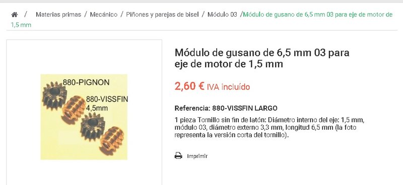

sino - a mi juicio - adquirir un juego de corona bisenfin nuevos...Si la nueva Ibertren usaba motorizaciones Bachmann, ya hay un hilo de recambios Bachmann en este foro y es totalmente descorazonador ...
Si no voy equivocado las motorizaciones de los automotores que fabricó la nueva Ibertren, solo traccionaba un bogie..un motor fijo y transmisión por cardan a una caja con el bisenfin y cascada de engranajes ???
Mira en Micro modele conjunto de bisenfin/piñón ( pignon pour Vis sans fin )
Cerciorate de las medidas de los orificios tanto del piñón - normalmente son de unos 2 m/m para calarlo al eje, como del bisenfin que suelen ir directamente al eje del motor que suele ser de 2 m/m aunque los que ofrece esta tienda son de 1,5 m/m - motores de N - si no voy errado
Si la Suiza de Ibertren dispusiera de tracción a los 2 bogies con motor central y transmision por cardan a los 2 bogies toca cambiar en ambos lados.
Plastruct fabricaba un bisenfin con el piñón pero el piñon era de dientes rectos y muy ancho con lo que forzaba el giro..se podría cortar por la mitad para que el ataque del bisenfin no sea tan "brusco"
SALUDOS, SUERTE Y BUEN AÑO

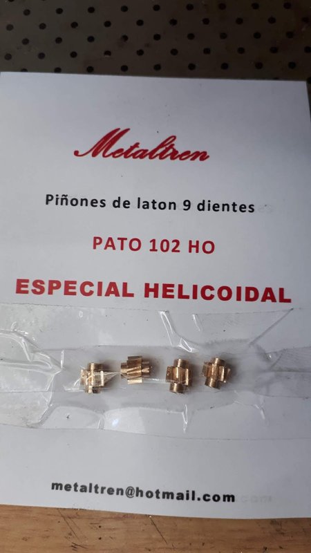

Estos son del Pato. Creo que también hacen por encargo.
https://metaltren.blogspot.com/search/l ... LICOIDALES
Pero debes darle las medidas, creo que vive en Arganda del Rey.
pato 102 helicoidal.jpg (40.68 KiB) Visto 2183 veces
