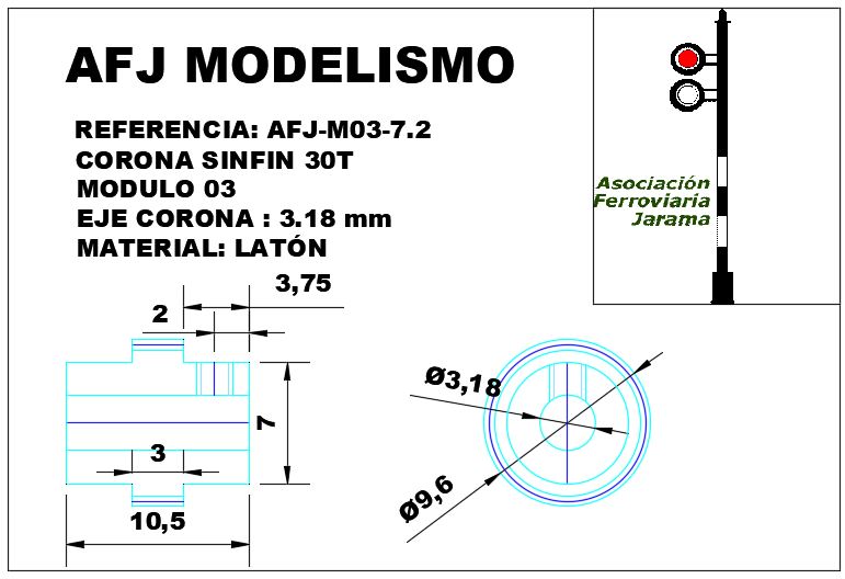

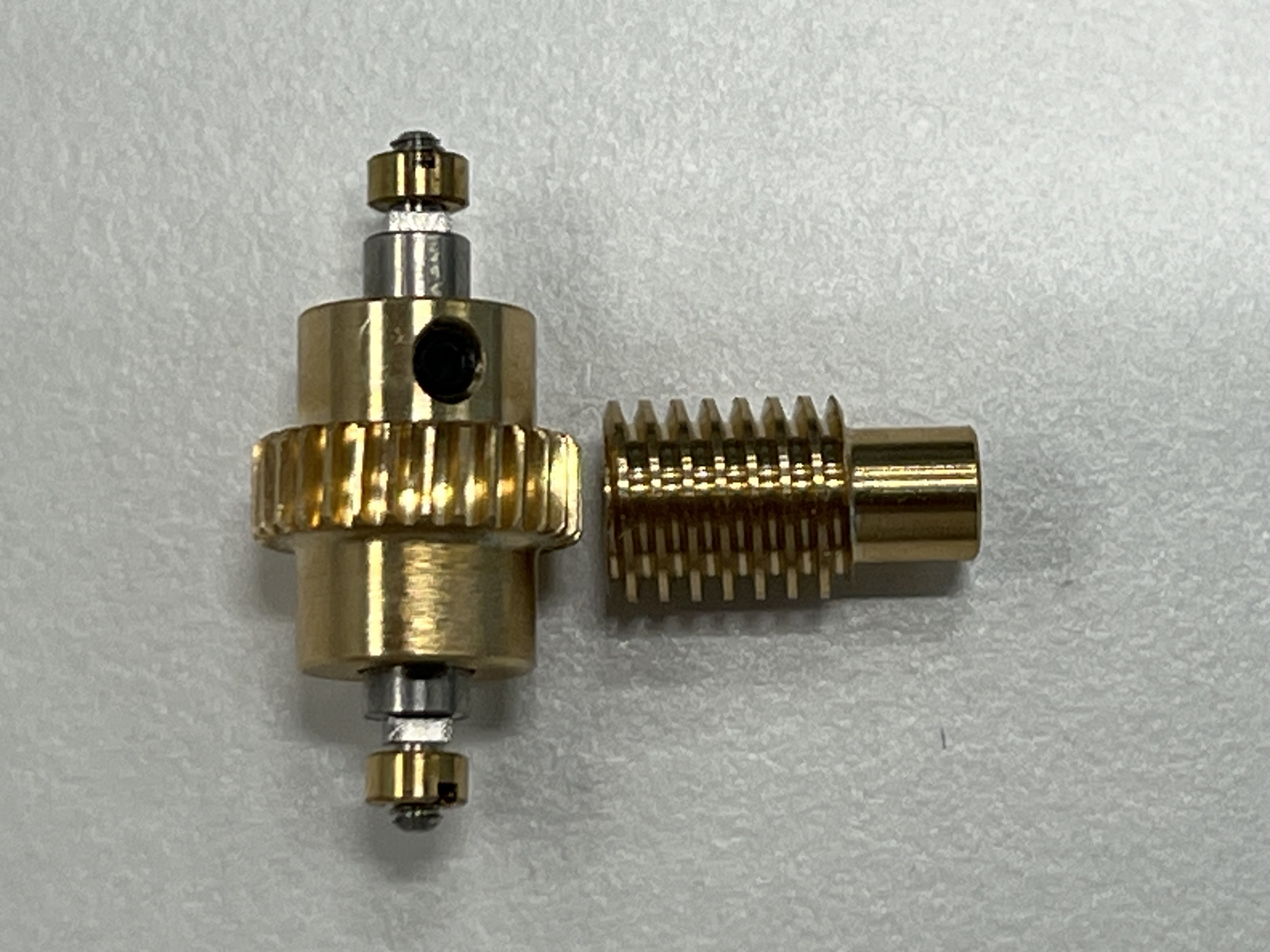

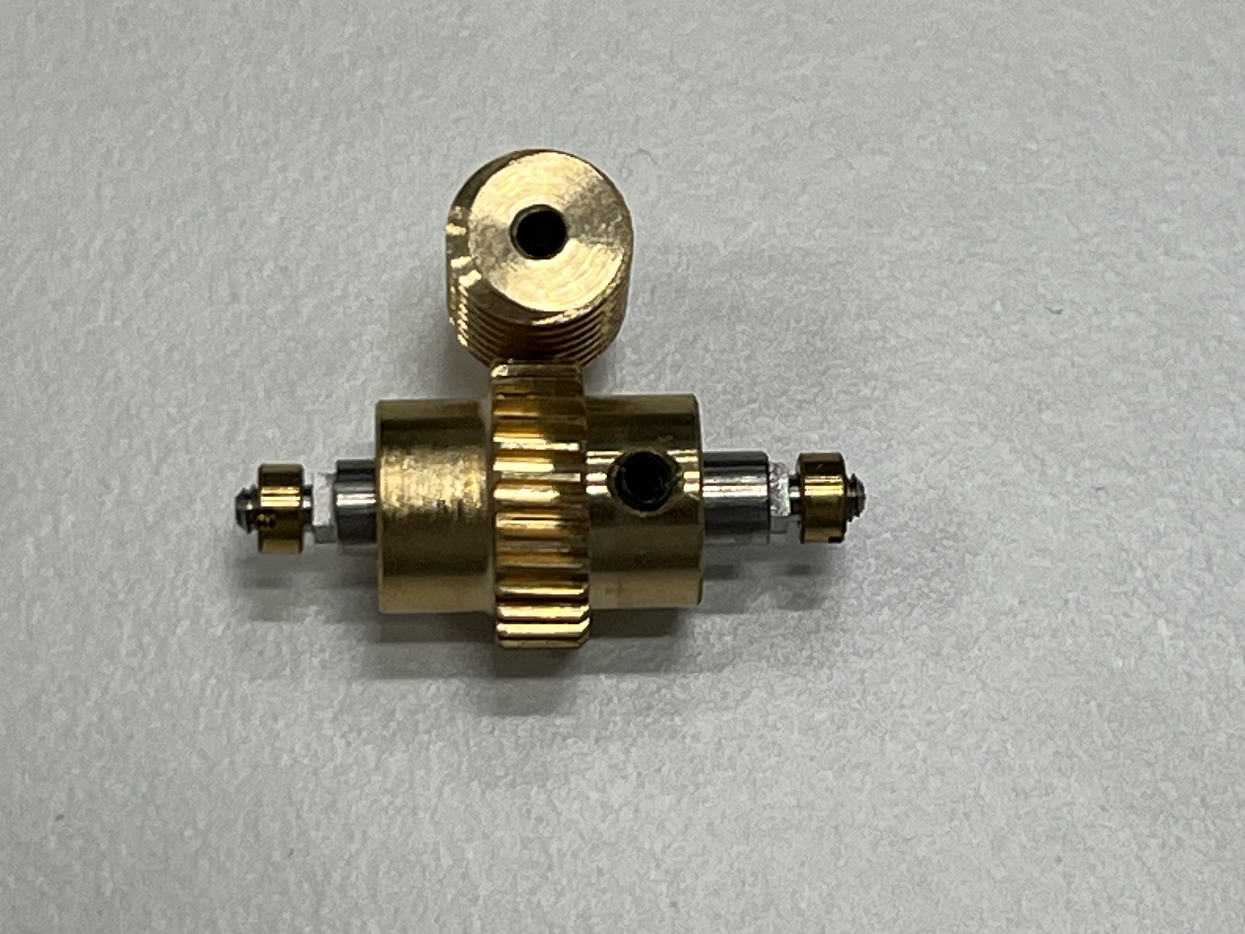

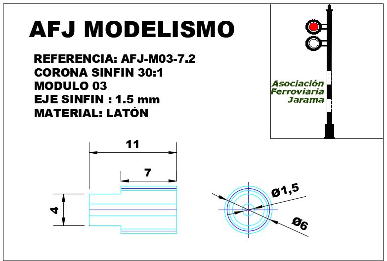

Presentamos un conjunto de corona-sinfin con la referencia AFJ-M03-7.2, realizado en latón con una reducción de 30:1. La corona esta preparada para ejes de 3,18mm de diametro (Ronford y similar) con dientes oblicuos y tornillo pasador para su fijación. El sinfin viene preparado para motores con ejes de 1,5mm de diametro.
Dimensiones y caracteristicas principales en las fichas técnicas
AFJ-M03-7.2-FICHA CORONA.JPG (60.11 KiB) Visto 12237 veces
AFJ-M03-7.2-FICHA SINFIN.JPG (54.46 KiB) Visto 12237 veces

Está muy bien una corona con diametro interior compatible con Romford.. pero el bisenfin con diametro de 1,5 ??¿¿
no digo que se pueda equipar una loco con un motor con eje de 1,5 m/m y rodaje Romford
pero no estaría nada mal el bisenfin con 2 m/m para los ejes mas habituales de los motores
idem la corona con diametro de 2 m/m para los ejes de tracción mas comunes
Supongo que debería ser fácil ( para vosotros ) el mecanizado de dichas piezas

Hola. Precisamente los motores más habituales en H0 ( Mashima y sus imitaciones más baratas) son de 1,5mm.
De todas formas su ampliación a 2mm siempre es posible ya que dispone de una zona libre por donde fijarlo a una mordaza…..

Hola.. disculpa, pero no acabo de "pillar" lo de la mordaza ...podrías poner alguna imagen ??
No imagino que el bisenfin con un agujero longitudinal de 1,5 m/m que quedará en principio calado o ajustado al eje de 1,5 del motor, se pueda ajustar un eje de 2 m/m ??

Hola "serranito"
El sinfin tiene una parte que no esta tallada, por donde se pude sujetar en un torno y pasarle una broca de 2mm. En cuanto tenga posibilidad hago alguna foto.
De todas formas, si necesitaras uno a 2 mm, indicalo y te lo adaptamos...

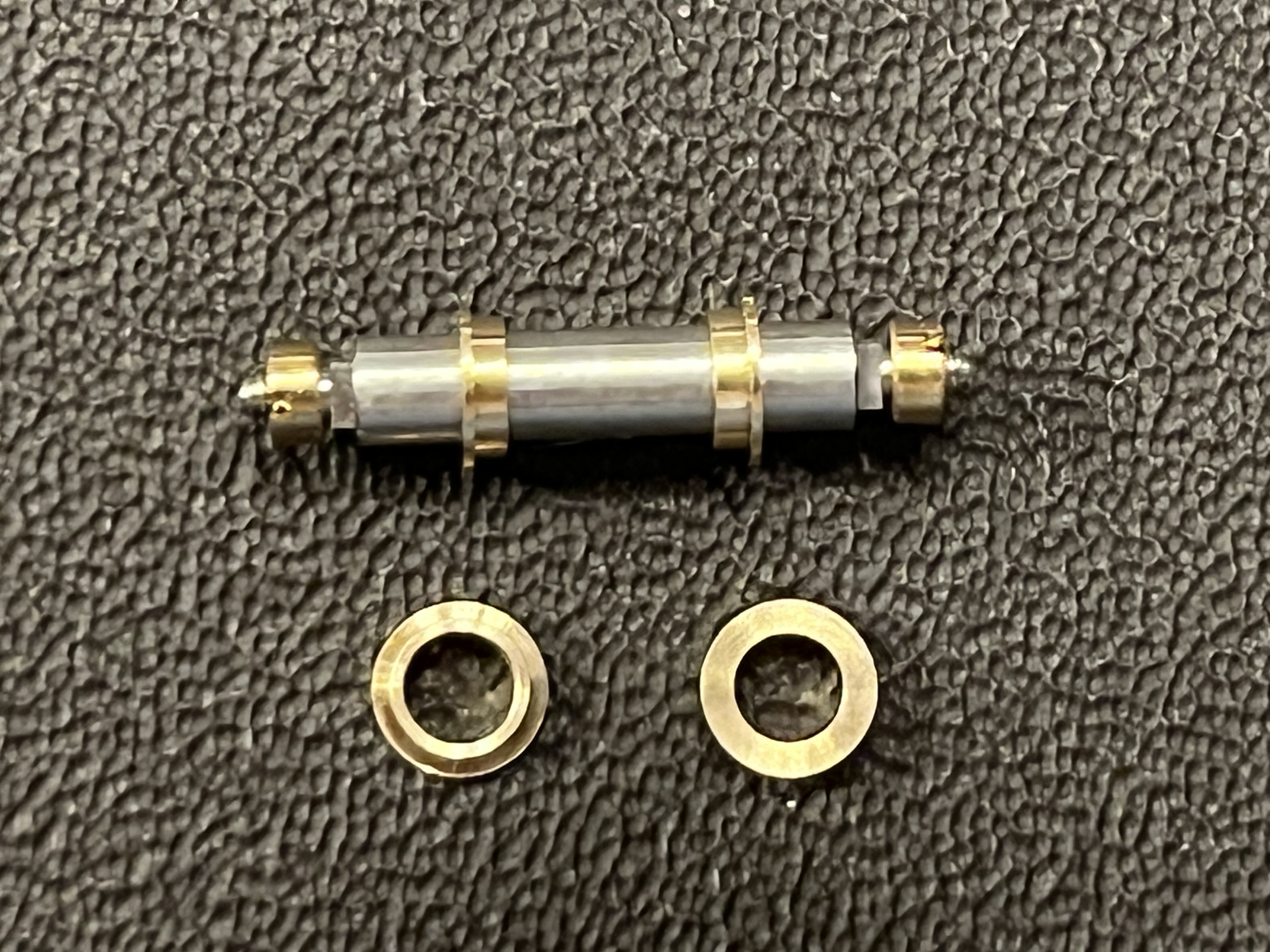

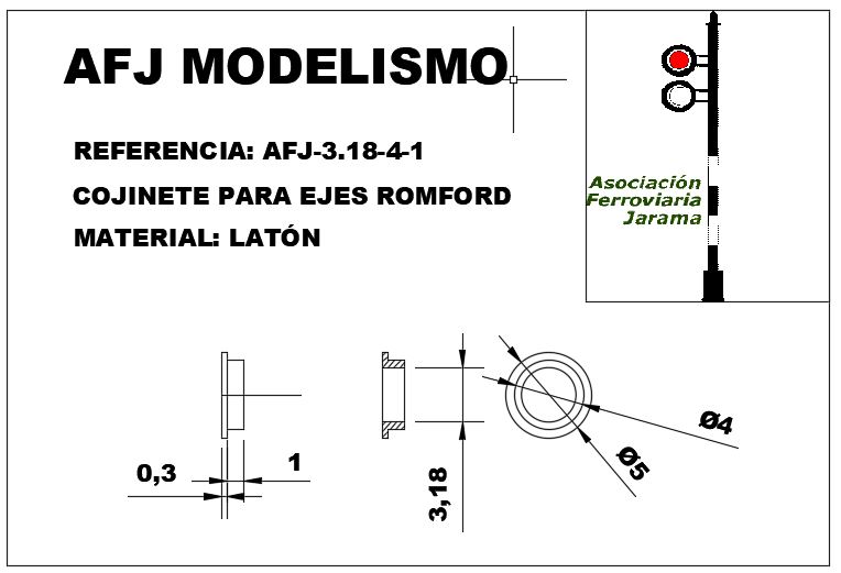

Presentamos la referencia de AFJ MODELISMO AFJ-3.18-4-1. Es un cojinete de laton preparado para ejes de 3.18mm (Ronford o similares). Atención: no sustituyen a los cojinetes similares de MARKITS ya que sus dimensiones son diferentes....En la ficha técnica estan sus caracteristicas principales

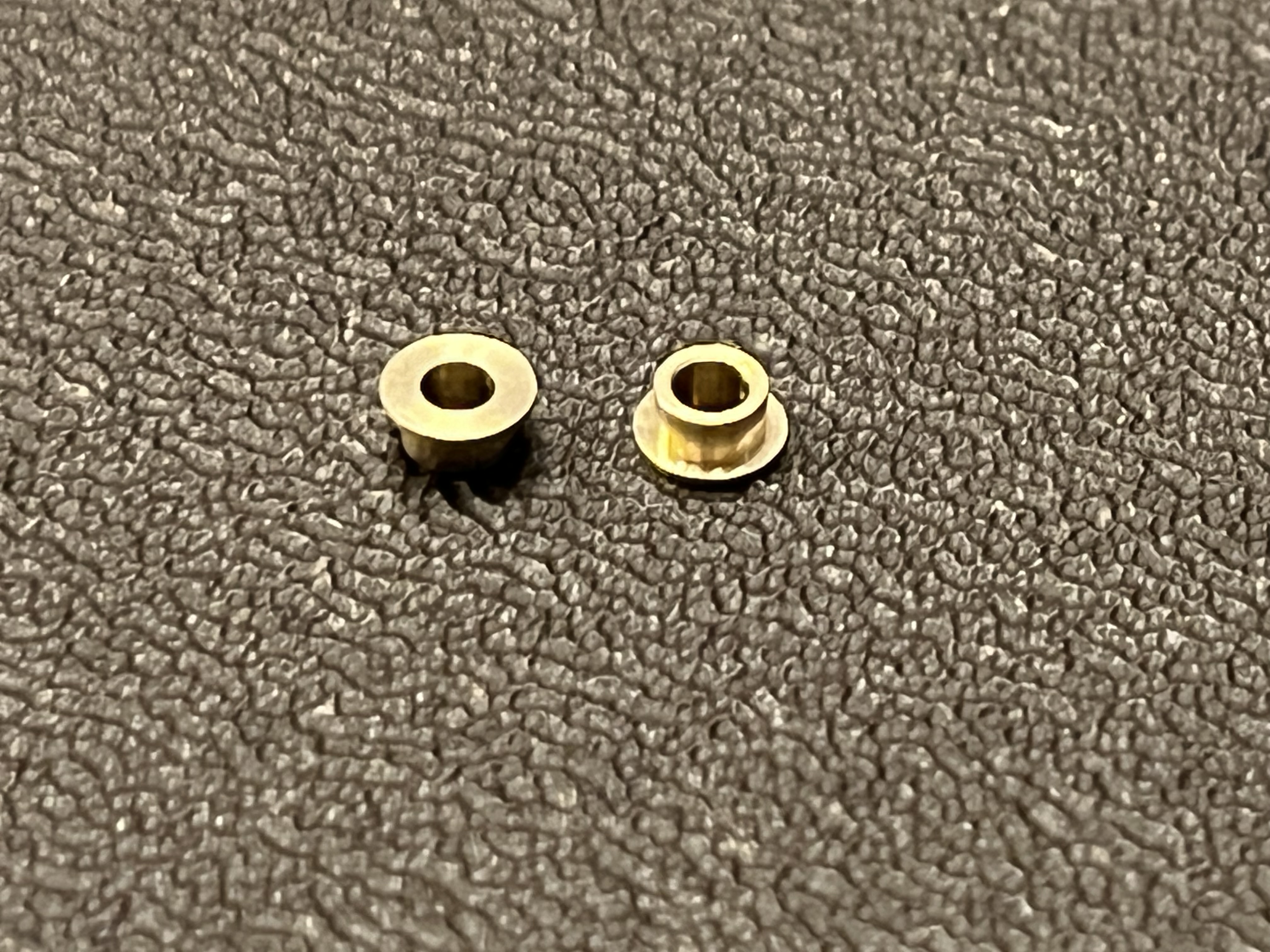

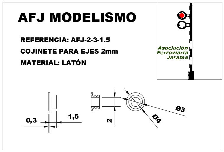

Referencia AFJ-2-3-1.5, cojitene para ejes de 2mm de diametro
