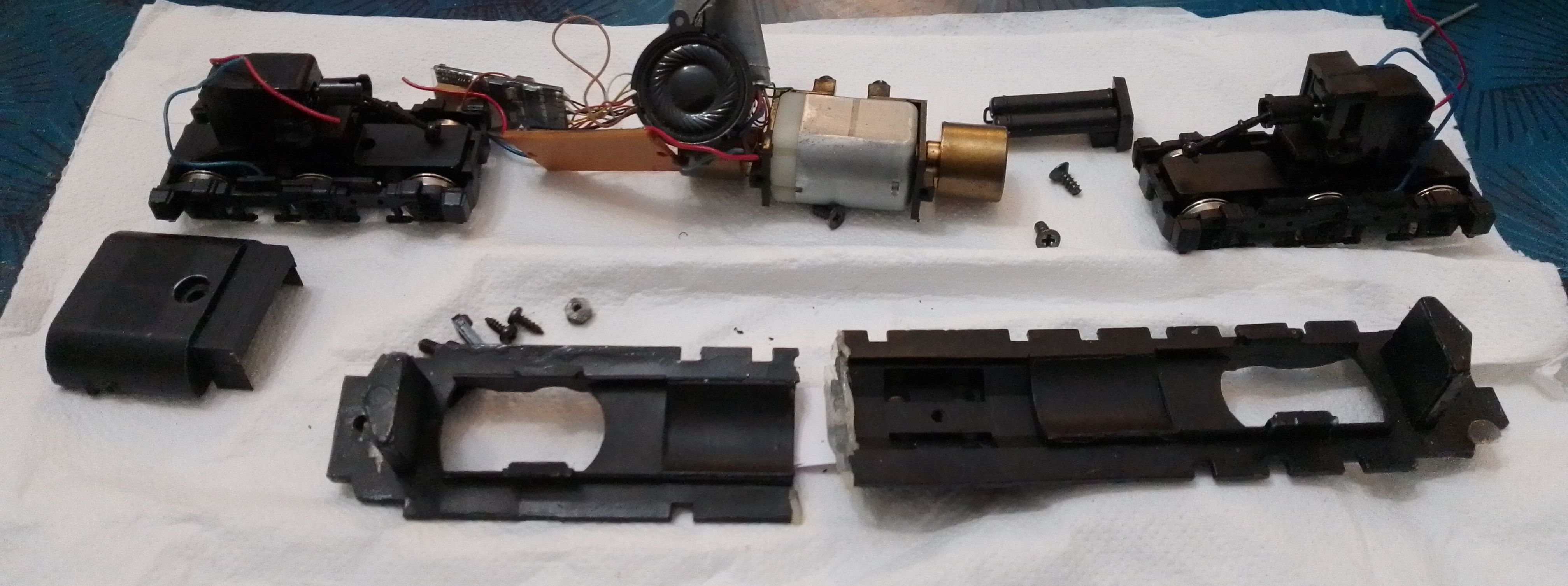

Hola,tengo un problema con una 319 de AMF,el caso es que se me ha desecho el chasis,por problemas de Zamak... llevo días intentando contactar, pero no consigo respuesta,era para saber si tendría algún chasis de repuesto o el mío a sido un caso raro o no se....no se ni de qué máquina es...en su día conseguí uno de Roco, pero ni se le parece y no cabe la posibilidad de apañarlo.
Sabéis si sigue trabajando?
Estoy un poco perdido en este asunto y la verdad es que es una máquina muy bien hecha...si alguien me podría hechar un cable...pues agradecido.

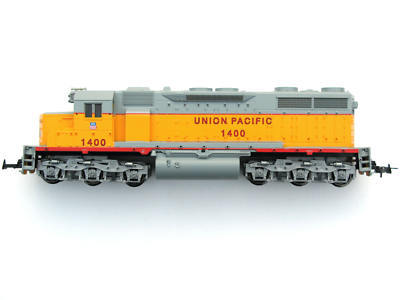

Las de resina de RAOLVA están motorizadas con la locomotora americana EMD SD-35 de MEHANO.

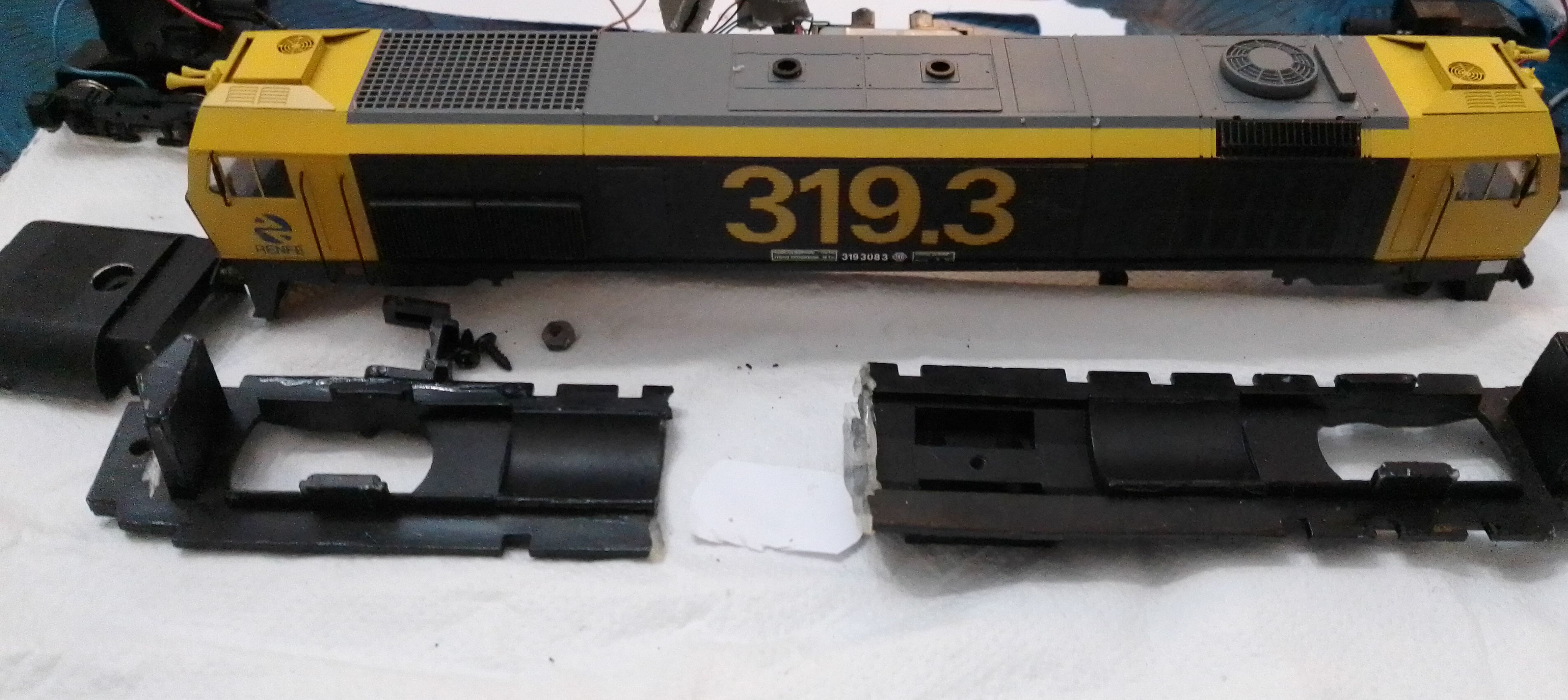

Hola, muchas gracias, pero tengo dudas que sea Roco, adjunto fotos de la misma,un saludo.

Eso es Mehano.

Mira hay una forma muy sencilla de saber qué motorización equipa una 1900 de AMF:
Los ejes de un bogie de una 1900/319 no están a la misma distancia. Hay dos ejes que están más juntos y el tercero está más separado.
Si esa característica está reproducida, entonces se trata de una mecánica Roco.
Si los tres ejes están a distancias iguales (como parece ser el caso) se trata de Mehano (Y Mehano cuando era malillo, que luego mejoraron bastante).

uguti2000 escribió:
Sd35 Américana? Gracias
Si, pero actualmente esta descatalogada, y la que tienen disponible es la sd40 que es mas larga y el chasis es de plástico.
