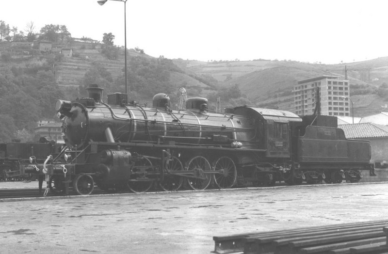

Va una foto:
Miquel
A10
Miquel el del Vapor

Ten en cuenta que la "chaleco" de la foto está reformada. En origen la tapa de la caja de humos era típicamente americana, por ejemplo.
El libro de "Vapor USA en España y Portugal" es una buena referencia para informarse y hace no mucho, (quizá un par de meses o tres), se colocaron por aquí unas fotos de las chalecos, a raíz de que un forero "encontró" la única que queda sin desguazar en no se qué sitio, (mi memoria no es muy buena, je, je).
Luis.

Adjunto una foto de la 241 en estado original y dos links a las fichas de un album de picasa "mu bonito":

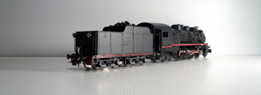

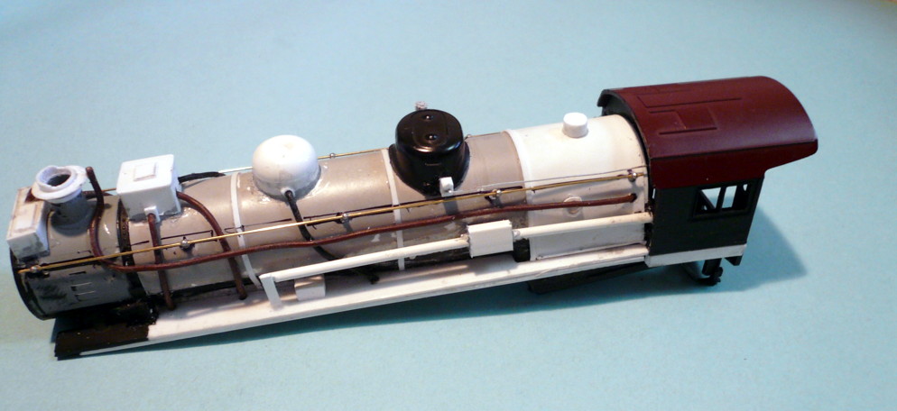

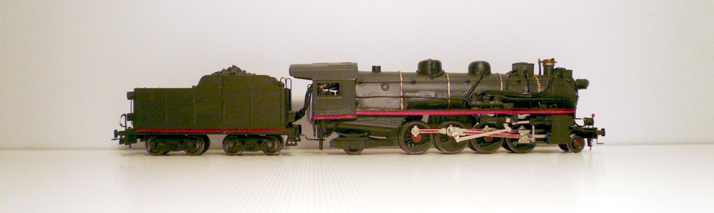

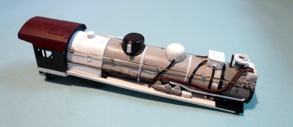

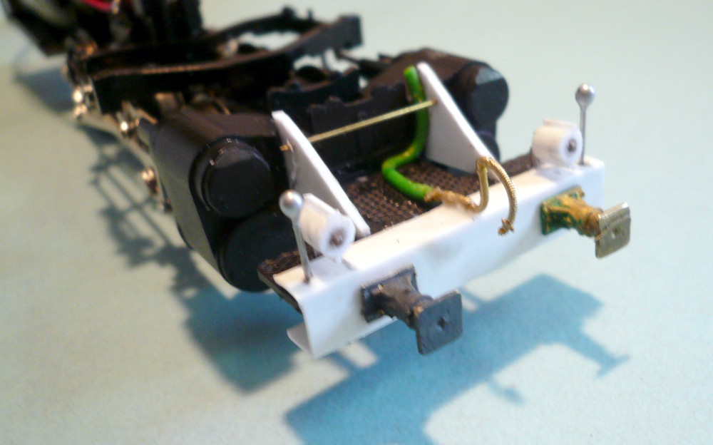

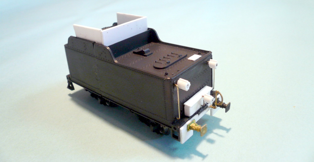

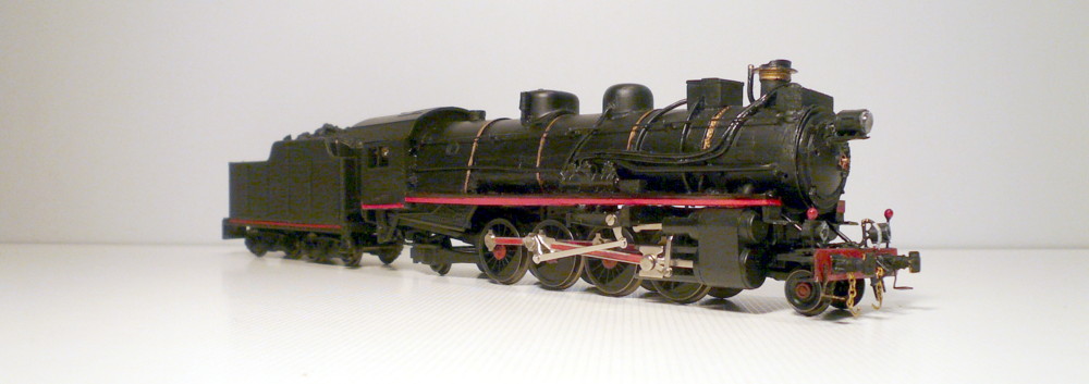

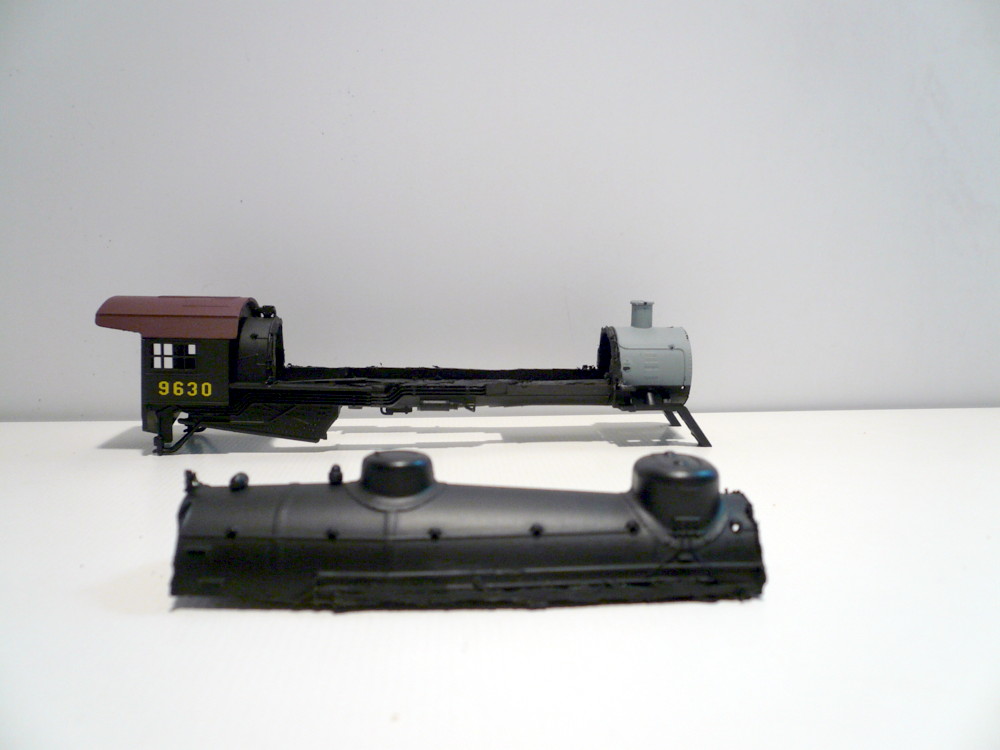

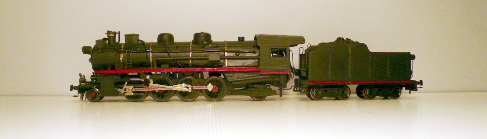

Las Mikado "Chaleco" requieren una transformación a fondo del modelo americano. Aunque a priori el aspecto parece muy semejante, una vez nos fijamos en los detalles vemos que solo se aprovechará el bastidor, cabina, rodaje y motorización, pero habrá que hacer una caldera totalmente nueva y modificar un sin fin de detalles como bancada, areneros, domo, chimenea, tuberías, pasamanos, palancas, tapa de caja de humos, posición del faro y toda la parte frontal del bastidor y topera. El ténder hay que acortarlo y modificar un poco la parte posterior.
Yo realicé esta transformación sobre la base de una 141 de Mehano. Es una pieza que se puede encontrar por unos 60 - 80 €, lo que facilita perder el miedo a "meterle mano". El modelo es analógico pero la digitalicé alojando el decoder en el ténder.
Pongo unas fotos en la que se aprecian algunos detalles constructivos y el resultado final, en donde el modelo tiene un aire más acorde con el de Renfe.

Felicidades Mapel, te ha quedado una Mikado muy chula
