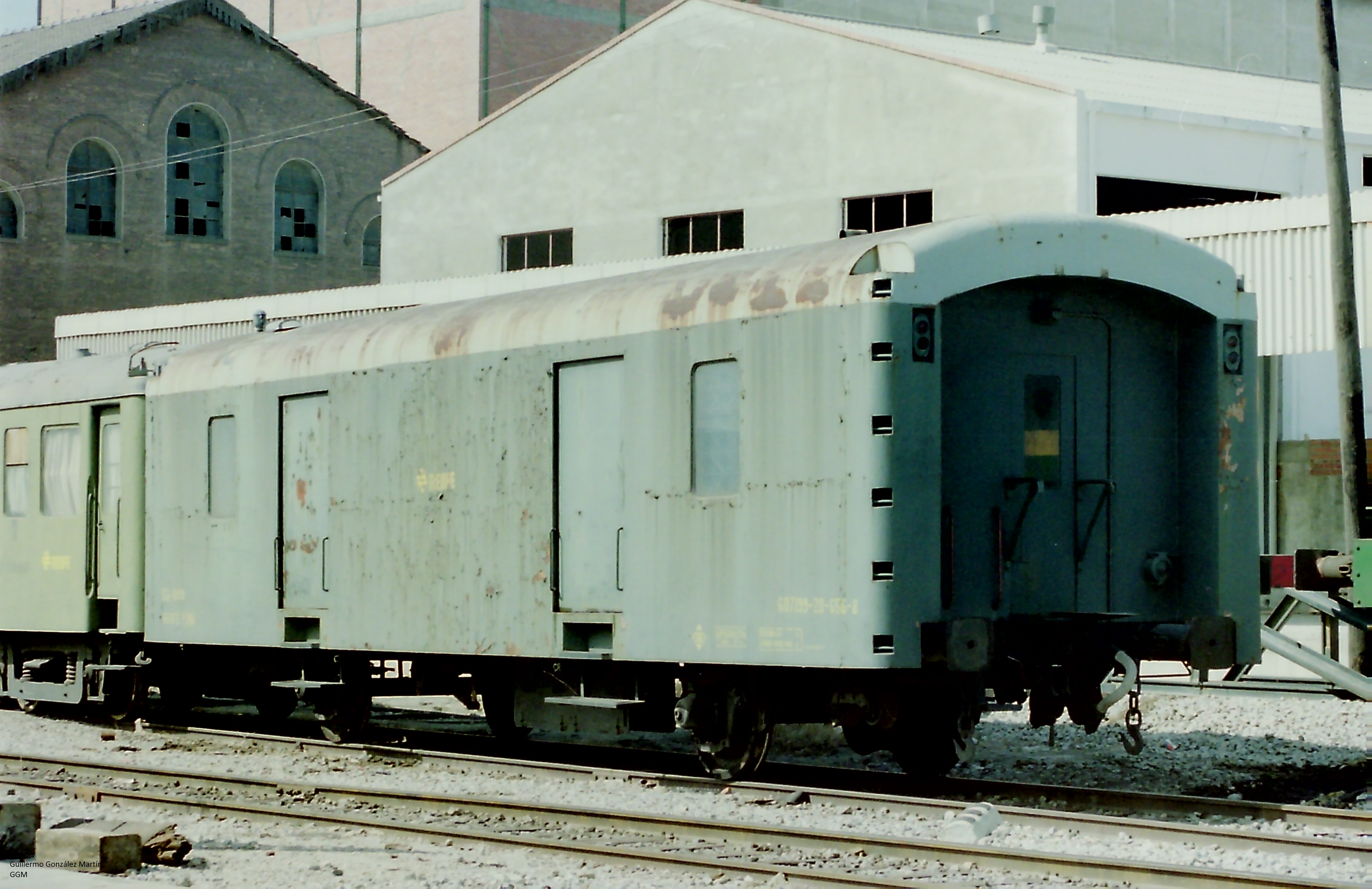

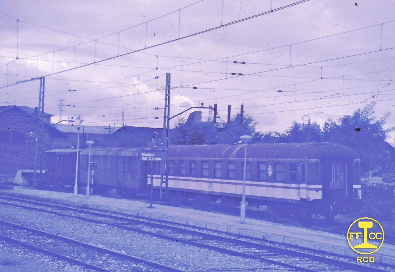

A raíz de una fotografía aparecida en RCD y gentilmente cedida para publicar aquí, me ha surgido la duda sobre el vehículo que aparece justo detrás del coche de viajeros.
Al parecer se trata de una reforma realizada a un coche de viajeros de la serie 7000, popularmente conocidos como "yenkas", quizás para utilizar en trenes de auxilio, o trabajo. Dudo mucho que existiera un furgón original serie 7000.
Pero todo esto son meras conjeturas, ya que no dispongo de ninguna otra información más que la siguiente imágen.
Quizás alguien tenga más información.
Desde luego que se trata de un vehículo muy peculiar.

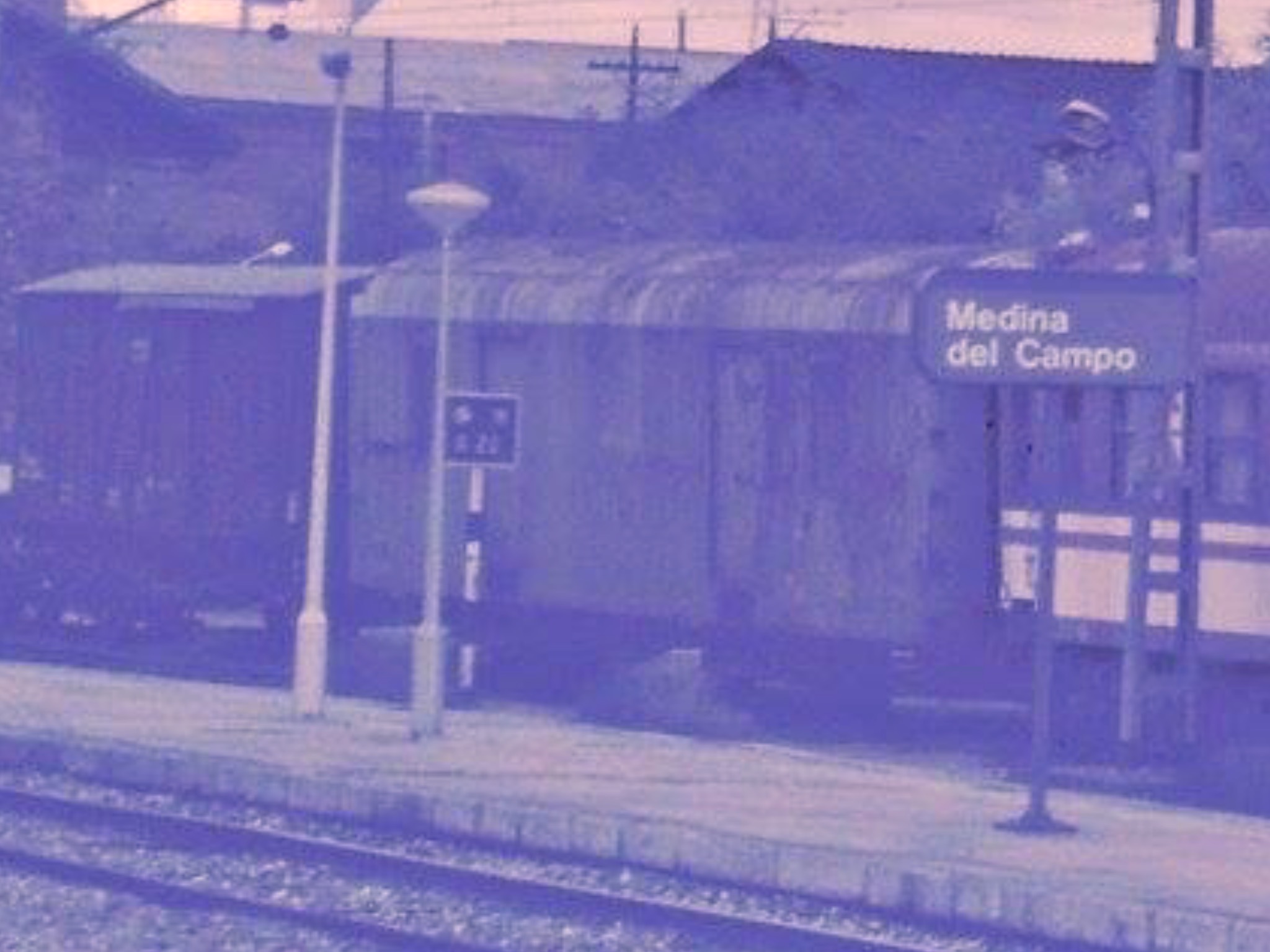

Casualmente puedo aportar un par de imagenes, algo más nitida, y parece ser que es Medina del Campo
Fotos QVC

Otra foto del 23 de marzo de 1989. La matrícula era SA-619

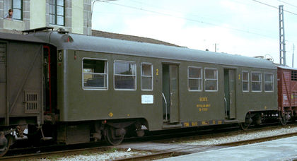

De memoria no puedo hablar, porque por aquellos años aún me fijaba poco en esos detalles. Es a juzgar por las fotos, que se aprecia una caja de grasa diferente, la ballesta parece más corta, y sobre todo, la ausencia de esos aparatosos amortiguadores que iban a los lados de la rueda. Pongo una foto descargada de Ferropedia, para que se pueda ver lo que digo. Si hay algún problema, retiro la foto.
Por otra parte, parece bastante improbable que este coche fuera reconstruido a partir de un 7000, ya que el bastidor de esta serie era con dos niveles. El acceso se hacía por las plataformas, que estaban más bajas que los departamentos de viajeros, por lo que había que subir un escalón al menos. Hace mucho que viajé entre Madrid y Humanes, y no descarto que fueran dos, aunque no lo afirmo. El caso es que parece demasiado complicado como para no haber hecho un coche completamente nuevo, con una línea similar a los 5000, 6000 y 7000.

Si el presunto furgón, cmo dice GGMANUMERO1 tiene la matrícula SA 619, no se trata de una "yenka" sino del bastidor del coche de 1ª clase de NORTE Afhv 2604 con caja metálica por los Talleres de Material Móvil de Salamanca en 1966 (Estado General del Material Móvil de RENFE de 1969, página 144)

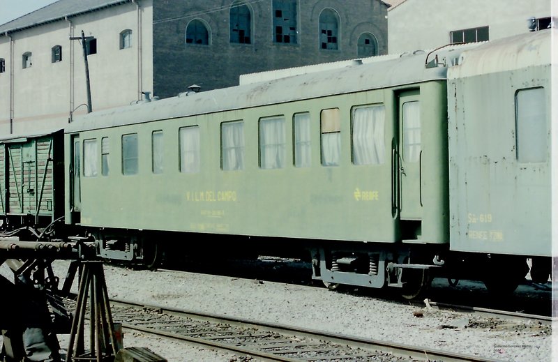

En cuanto al otro vehículo que aparece con el SA 619, se trata del coche SSA 211 que es un coche mixto de 1ª/2ª clase metalizado.
El SSA 211 fue inicialmente uno de los coches cama de la CIWL WL 236 ó WL 266 que fue adquirido por la Compañía del FC de Medina a Salamanca que lo matriculó ABfhv23, pasando a la Compañía del OESTE en 1928, que lo numeró ABWfhv111. Entre 1933 y el 1 de enero de 1936, OESTE transformó este vehículo en el coche de servicio -para la Brigada de Socorro- SWfhv111. RENFE lo matriculó como SA 211, carrozándolo con el estilo o estética de los coches de las series 5000 y 6000, lo que es de veer en las fotografías que xavieroromed ha tenido la amabilidad de subir a este hilo (páginas 12 -hay un error al figurar 236 en lugar de 266-, 20, 21 y 71 de "Los coches olvidados del OESTE).

SPhv-619 Procedente de Norte (Ex ZPfhv-19) Construido en los Talleres de Vigo en 1940. Alumbrado eléctrico. Tara 18.500 K. Distancias: Entre ejes 7.000. Entre topes 12.600. Bastidor 11.400 x 2.190. Caja 11.470 x 3.130. Incorporaba dos camas. Coche de pagadores que posiblemente fuese recarrozado con caja metálica de la familia de los "cincomiles" y convertido en el SA-619. Téngase en cuenta que, aunque en estos asuntos no se puede dar nada por categórico, al hacer este tipo de reformas, era habitual mantener el número de matrícula (619), cambiando las letras iniciales, que definían el uso del vehículo.
SSA-211 Procedente de Oeste (Ex SWfhv-111) Construido por S. Denis en 1883. Alumbrado eléctrico. Tara 30.000 K. Distancias: Entre pivotes 11.550. Entre topes 17.100. Bastidor 15.520 (no aparece la anchura). Caja 13.900 x 2.700. Incorporaba 16 camas en cuatro departamentos. Coche especial de Socorro (Accidentes) evidentemente con caja de madera, que debió ser recarrozado como la familia de los "tresmiles". Cuando se recarrozaron los viejos coches de madera, se mantuvieron los mismos bastidores, por lo que es de suponer que las distancias fundamentales se debieron mantener, no así las de la caja, que fueron ensanchadas. En las fotografías que generosamente habéis aportado, se puede apreciar la escasa longitud de este coche. Eso sí, los bogies son de tipo Pensylvania, yo diría que como los de los "cincomiles", que debieron sustituir a los originales.
Evidentemente, en esta información hay discrepancias con lo que aporta Cgcsaintdenis, y me parece más fiable lo que él nos cuenta. Téngase en cuenta que estoy hablando del inventario de 1947, cuando la serie 5000 no había ni siquiera empezado a diseñarse. En cualquier caso, las numeraciones ponen en evidencia que derivan de Norte y Oeste, respectivamente, por lo que creo que las medidas podrían ser correctas. Y la fecha de metalización del SA-619 corrobora me recuerdo de haberlo visto a finales de los sesenta.

En esta foto del SSA-211 se aprecia mejor la numeración del SA-619
