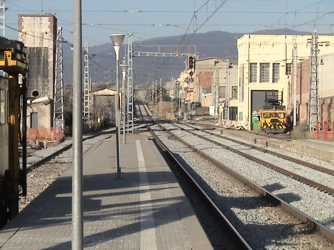

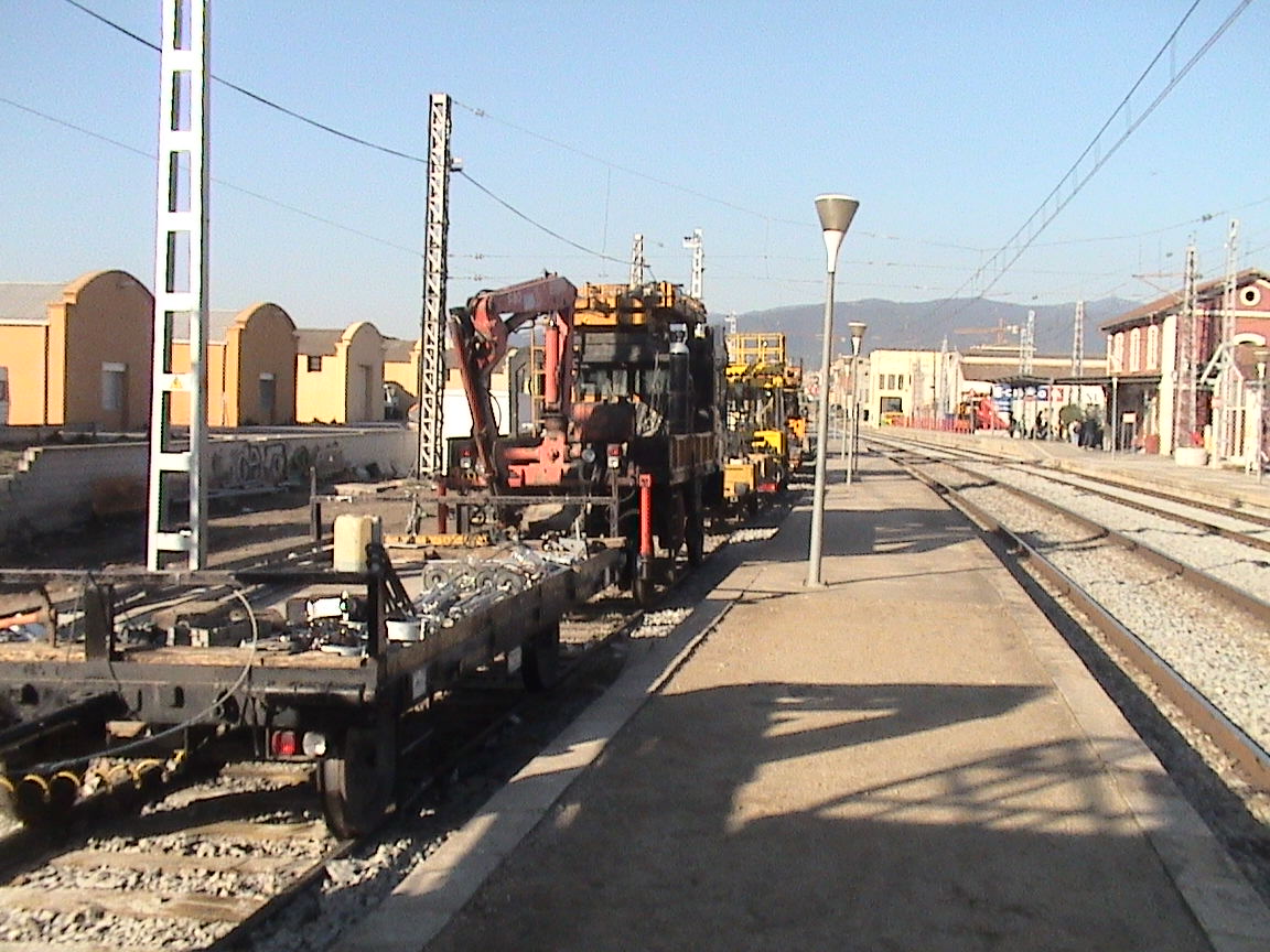

Fotos hechas en el 2008, me las encontr en el ordenador por casualidad, la calidad es pesima, pero las hice con una video camara.
Nose como se llaman estos artilujios,estaban estacionados en la via direccion vic, la estacion es les franqueses del valles,

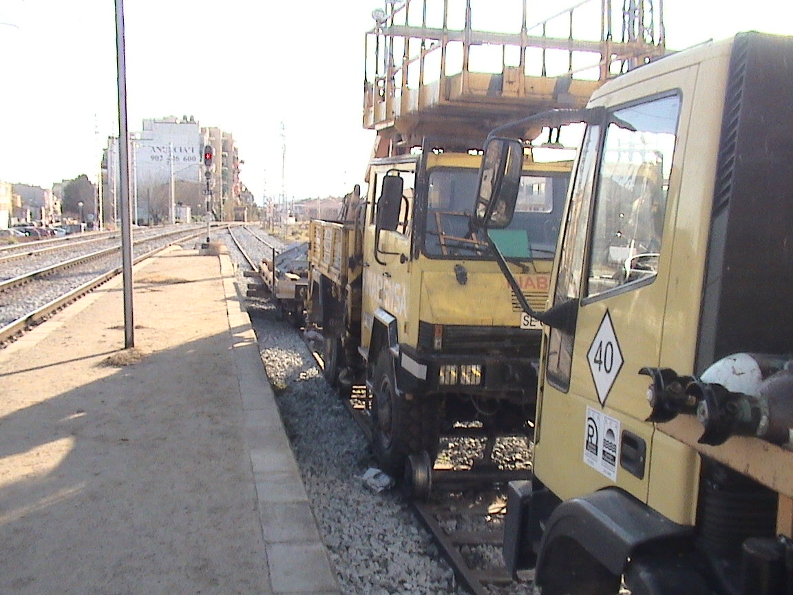

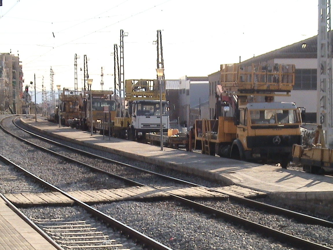

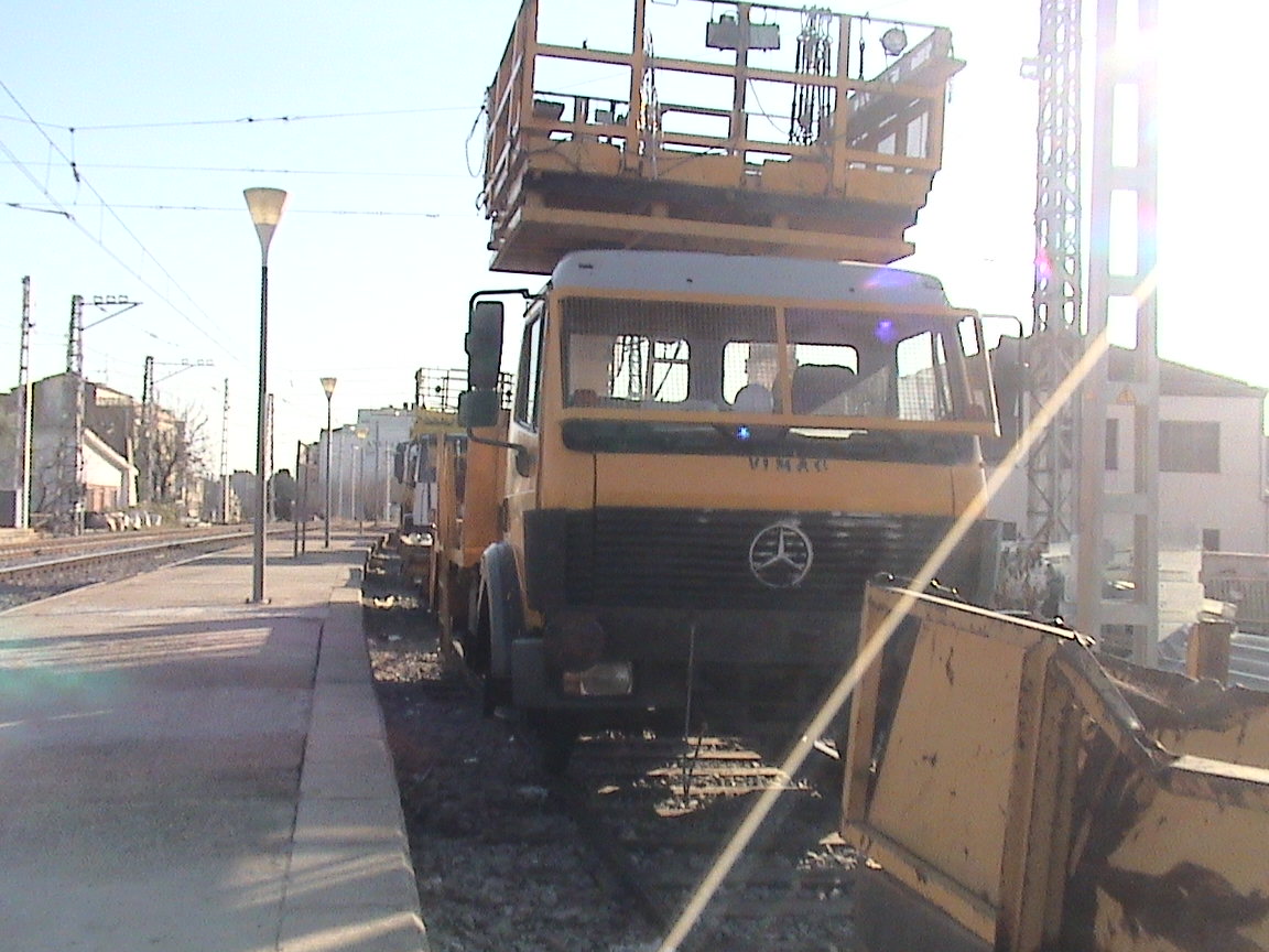

Pues se ve ahí un Uro, un maravilloso Pegaso, un noble Mercedes AK y dos garrapatillas inmundas Iveco.
Mensajes: 1058
Registrado: 24 Ago 2009 08:36

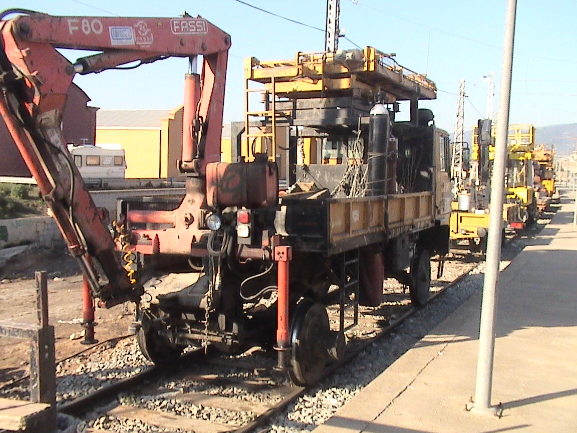

Pues esto que has fotografiado son conocidos como "FERROCAMIONES" que no son mas que camiones a los que se les ha modificado la dirección y se les ha sustituido sus neumaticos por ruedas ferroviarias, en este caso estos vehiculos solo pueden circular por via ferroviaria. Son usados como Dresinas, sobre todo para electrificación, siendo las empresas que se dedican a este sector los principales usuarios de este tipo de vehiculo.
Lo que comentaban antes, que podian circular por carretera y via, son los denominados Biviales o Bimodales, son vehiculos que conservando los neumaticos se les añade un sistema elevable de ruedas ferroviarias, conocidos como Diploris.
Una cosa parecida a lo que lleva instalado este tractor Zephir, aunque hay diferentes tipos:
