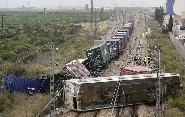

Por lo que veo algo a debido pasar en los cambios de salida. Lo mas seguro que estubiera en forma incorrecta y lo a talonado haciendolo descarrilar. Es mi hipotesis. El Teloc nos dira la velocidad y los ordenadores nos diran como estaba el enclavamiento. Un saludo. Aqui dejo la foto.

Podria ser tambien exceso de velocidad al entrar en las agujas.
Mensajes: 4077
Hola mareo. No estoy muy de acuerdo porque se hubiran ido mas vagones al suelo, a saber, ya veremos....
Por la foto, veo que el escape de salida de la estación, no estuviera correctamente enclavado, la locomotora ha pasado por encima "tragándoselo", descarrilando después, pero si os fijáis el resto del tren está encarrilado, lo que me lleva a pensar que ha debido ponerse "bien" una vez pasó el primer vehículo por encima.
Veremos lo que ocurre y lo que nos cuentan.
