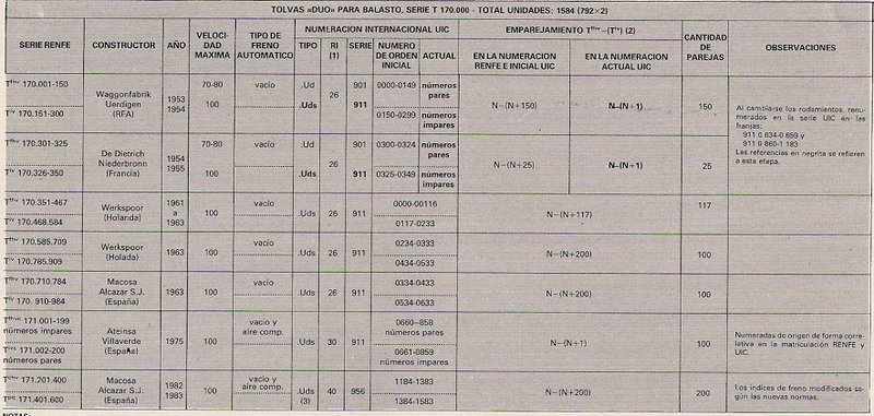

Buenas Campomarzo, te adjunto el cuadro de estas tolvas aparecido en la revista Carril en los 80s, por si te sirve de ayuda.

Las series de estas tolvas sufrieron diferentes variaciones.
Las del primer lote (170.001 a 170.350 ) fueron numeradas primero como HTfvh 170-000 - HTiv 170.000 y luego (años 60) al menos en parte como Tfhv 170.000 SR - Tiv 170.000 SR. La distribución de, números, frenos y constructores que hace Carril en el cuadro del mensaje anterior es correcta, aunque la fecha oficial de construcción de todas ellas es 1953, lo que no quiere decir que no se entregaran, como indica Carril, algunas en 1954.
Respecto del segundo lote (170.351 a 170.984) según listados Renfe hay discrepancias con Carril en algunas fechas y sobre todo en que, en realidad, CAF construyó también parte de la serie atribuida a Werkspoor, según el siguiente listado:
Tfhv 170.351 a 170.467 Werkspoor de 1961
Tiv 170.468 a 170.584 Werkspoor de 1961
Tfhv 170.585 a 170.634 Werkspoor de 1963
Tfhv 170.635 a 170.686 CAF Beasain de 1963
Tfhv 170.687 a 170.709 CAF Beasain de 1964
Tfhv 170.710 a 170.784 Macosa de 1964
Tiv 170.785 a 170.834 Werkspoor de 1963
Tiv 170.835 a 170.886 CAF Beasain de 1963
Tiv 170.887 a 170.909 CAF Beasain de 1964
Tiv 170.910 a 170.984 Macosa de 1964
Saludos:
Javier.-
