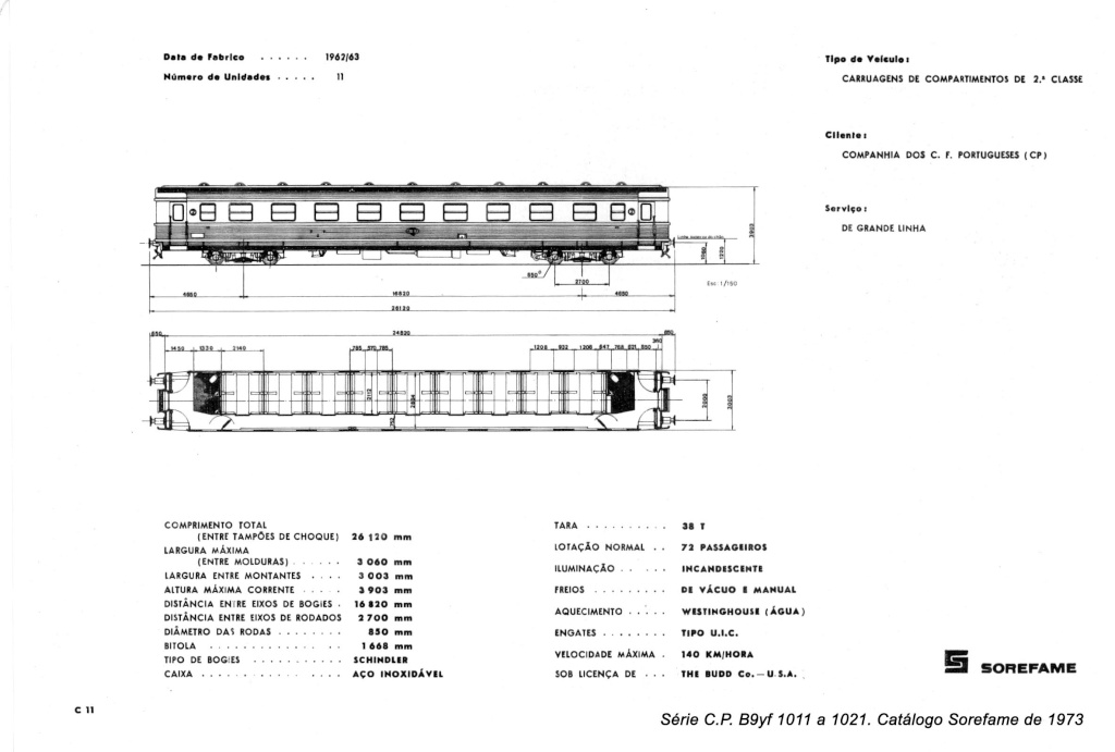

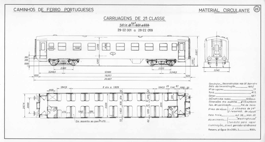

7500 - furgào Dargent -Bsyf 600-B9yf Sorefame.....luego....pues...ni idea :D :D :D :D :D
Bsyf 600
B9yf

todavia sobre la foto en Irun, para los modelistas 1/87: lo furgon Dargent estara brevemente en lo mercado hecho por Arlo-micromodel en pareceria con OL Models en version lista a rodar. La misma firma tiene lo B600 en version kit o montada. De lo sorefame de primera generacion no existe modelo comercial.
prototipo Dargent:
modelo B600:
Los esquema de colores de los B600:
