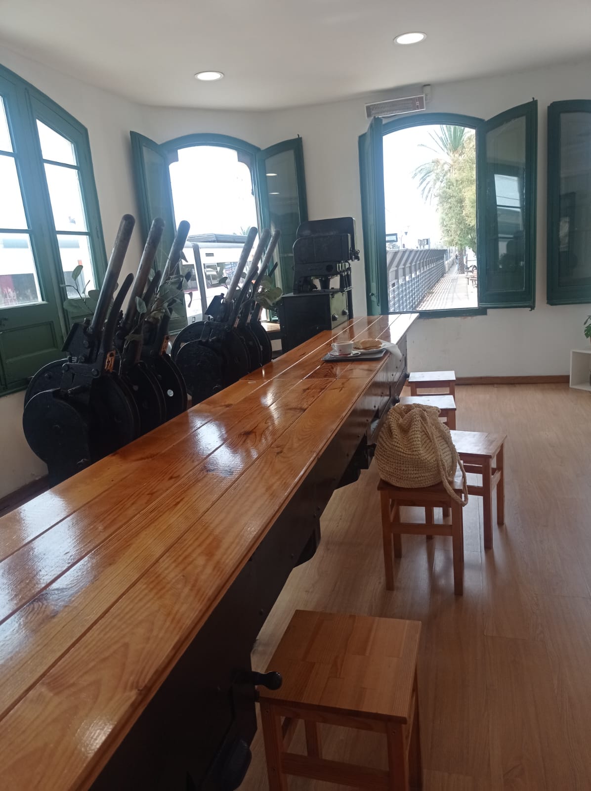

Cafetería de la estación de Montgat, bien ambientada:

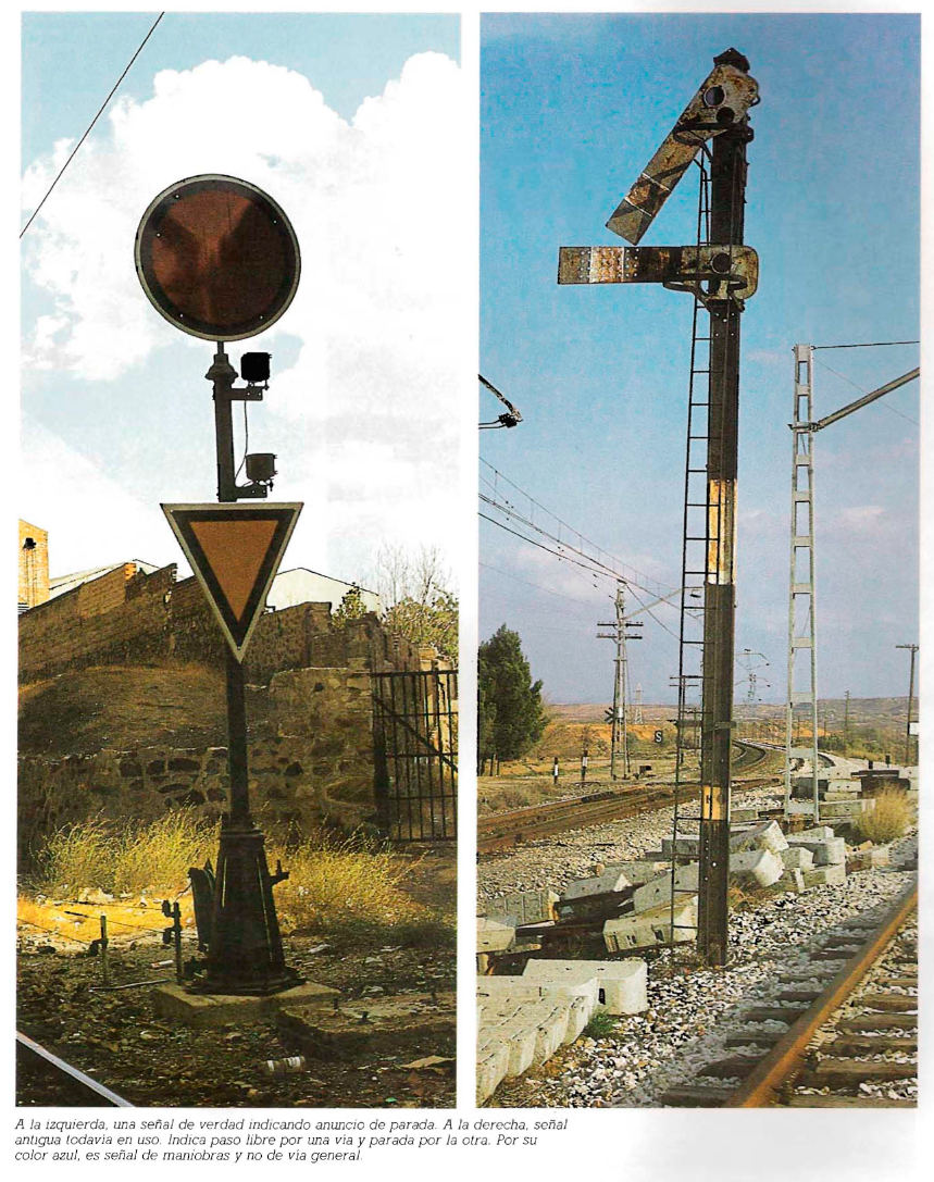

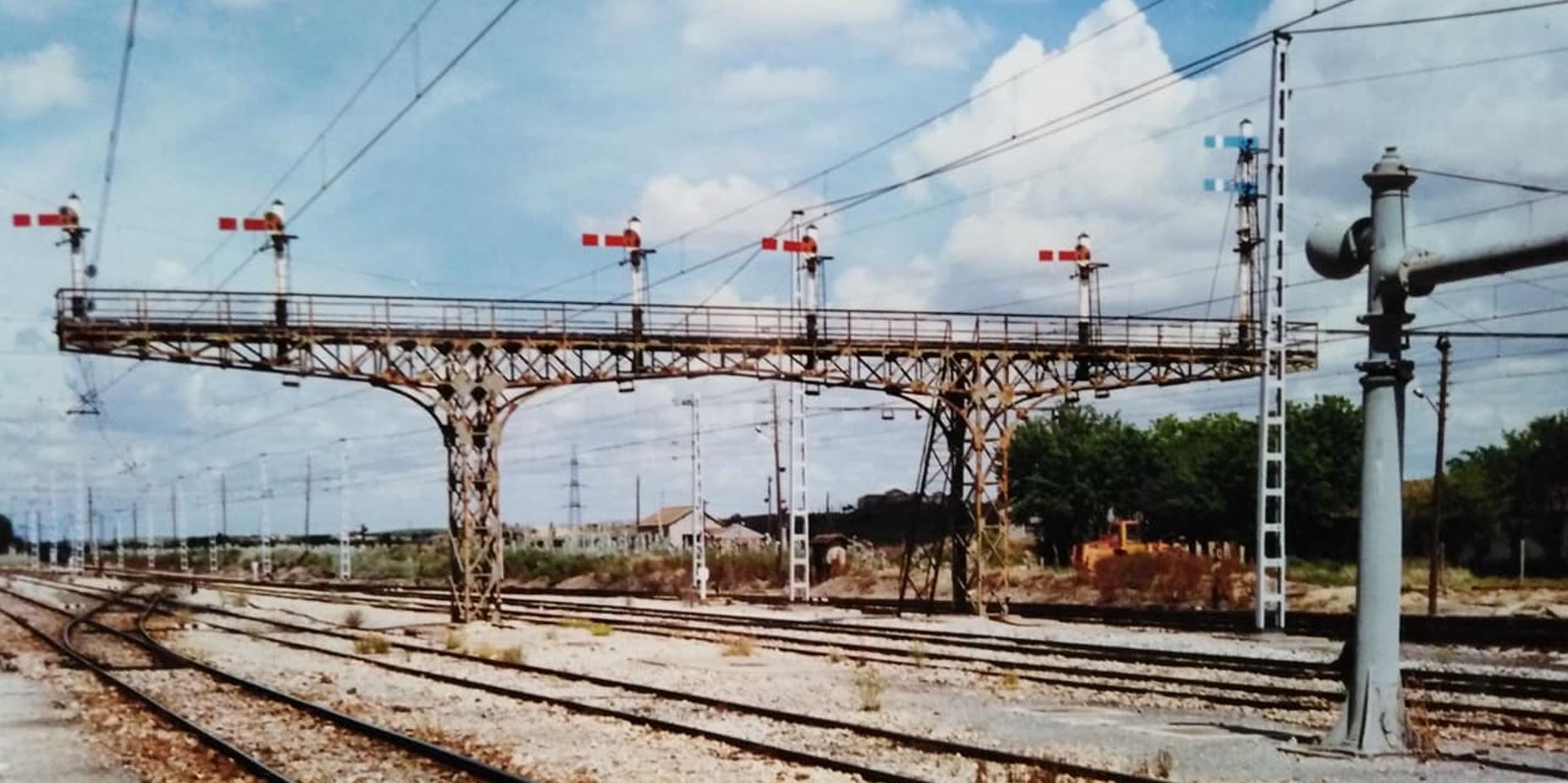

Estaba investigando sobre la señal de brazos que indican dirección. Ejemplo, una bifurcación en plena línea.
Me encuentro con esta foto de la Enciclopedia de Modelismo Ferroviario (años 80), pero no me cuadra la descripción a pié de foto, de la señal a la derecha.
Podría tratarse de una señal de brazos indicando dirección?
Me desconcierta que indica maniobra. No podría ubicarse una señal similar en vía general?
Gracias!
Francisco

La de la izquierda es Parada diferida (círculo rojo).
La segunda es una indicadora de dirección.

Mensajes: 7069
La señal de la derecha era de indicadora de Dirección y, concretamente esta, estaba (desconozco si todavía está) a la salida de Algodor dirección a Villaseca.

La señal de la izquierda estaba justo debajo de mi casa, a la salida de la estación Imperial en sentido Peñuelas, en la linea de contorno madrileña.

Es como comenta Fantito.
Es cierto que en algunas líneas MZA empleaba las señales de dirección, como la de la foto, como señal de entrada en estaciones. Estas daban la información adicional si se iba a entrar en vía directa o en vía desviada (señalización de itinerarios como en Inglaterra).
En los años de la unificación se eliminaron, solo quedaron como señales informativas en bifurcaciones en plena vía o en estaciones/nudos como en Algodor, Madrid-Atocha, Sevilla-Plaza de Armas

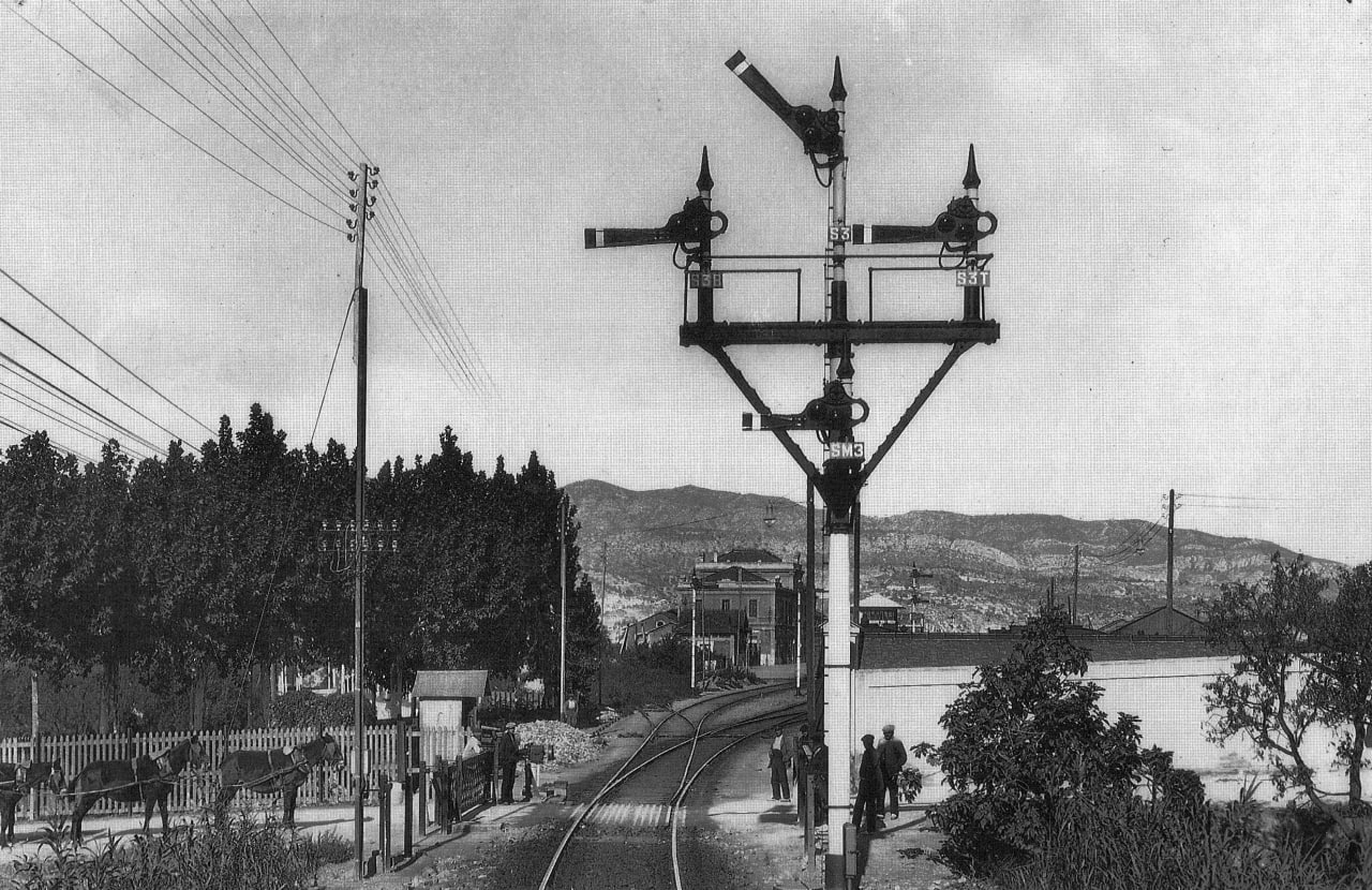

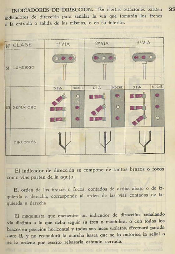

Las señales de dirección con los brazos puestos verticalmente corresponden a la red de Norte, siendo el brazo superior el de la vía de la izquierda.
En MZA las señales de dirección eran del tipo "candelabro", siendo la superior para la vía principal y la lateral para la desviada.
En las líneas del sur de MZA y Andaluces tenían los brazos dispuestos horizontalmente coincidiendo cada brazo con la vía.
Un ejemplo de una señal "candelabro" de MZA:
El brazo superior indica la vía principal: Vertical vía libre con la señal de salida abierta; A 45º precaución con la señal de salida cerrada; horizontal cerrada.
Los brazos laterales indican que se entra en vía desviada y solo se abren a 45º. La señal avanzada estarà en "Anuncio de Parada".
El brazo inferior autoriza la maniobra sobre cualquier vía hasta rebasar la totalidad de los aparatos de vía.

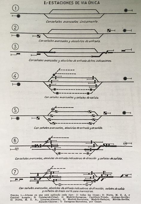

Adjunto un esquema del libro de 1946 en las que un militar realizaba un análisis sobre las señalización ferroviaria existente y una propuesta de unificación. En ambas líneas de Norte y MZA existían los semáforos de entrada con los brazos dispuestos en horizontal (Figura 6)
Las señales en candelabro existían en la llamada Red Catalana de MZA (Figura 7)
Sobre la señal de maniobras en candelabro de Móra sé que era de dos posiciones al menos hasta 1929: horizontal (luz roja) y abierto a 45° hacia arriba (luz verde). El color de los brazos no se puede saber con facilidad ya que las fotos de la época son en blanco y negro pero todo parece indicar que al tener la luz roja el brazo SM tenía que estar pintado en rojo.
En el Reglamento de RENFE de 1949 aparecen los brazos de maniobras pintados en amarillo abriéndose cuando están 45° hacia abajo y mostrando luz amarilla (había uno en Portbou que perduró hasta los años 80 imagino que regulado por una Consigna Especial), también los había pintados en azul (véanse los brazos pintados en los discos de las señales bajas de maniobras y de entrada interiores de Barcelona-Término). Luego ya a partir del Reglamento de 1954 aparecen los brazos de maniobras pintados en violeta (luz violeta cuando están cerrados). No acabo de conocer por completo si MZA tenía unificados los brazos de maniobras o si bien hubo dentro de la misma compañía una mezcla de colores...
Por lo que rodea a la señal, no me cuadra que sea Algodor.

Mensajes: 7069
Si no era Algodor, era de la Castillejo. Fué la última señal de dirección activa en la red.
Mensajes: 23
Registrado: 07 Jun 2024 22:59
Castillejo tampoco es. No consigo identificar el lugar.
Castillejo solo tenía direccional antes de instalar el bloqueo automático y la foto debe ser muy posterior. Adjunto esquema de Castillejo antes del BA.

Mensajes: 7069
Continuo pensando que se trata de la señal de la bifurcación de Villaseca antes de hacer la línea del AVE a Sevilla.
Enviat des del meu 2201117TY usant Tapatalk
Mensajes: 23
¿te refieres a Villaseca y Mocejón?
Por un lado, Villaseca no ha estado nunca electrificada, y en Algodor las señales direccionales estaban situadas en los puentes de señales.
