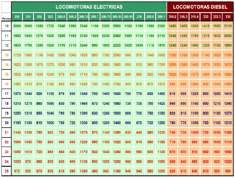

Querría preguntaros por la capacidad de arrastre de estas nuevas locomotoras.
¿Que carga tienen autorizada en Pajares?

Según la Declaracion de Red entre Pola de Lena y La Robla la rampa característica es 23 milesimas. Según la tabla de cargas de la 253 en 23 milesimas la carga maxima son 860Tm.
Como comparacion, en esas condiciones, las 252 de características relativamente parecidas arrastran 720Tm. Las 251 1010Tm. Las 269 entre las 520Tm de las 269.750 y las 660Tm de las 269.0.
Saludos ;)

Muchas gracias por la respuesta.
¿Donde se pueden conseguir las tablas de cargas de las locomotoras?
¿Hay algún tren que circule habitualmente con 253 por Pajares?

La tabla de cargas es esta. En las consignas seguramente aparezca mas información, pero es lo que tengo.

Vaya documento más interesante !! :shock:
Me lo guardo :)
Muchas gracias YFT

Muchisimas gracias YFT.
Vaya pedazo documento!!!

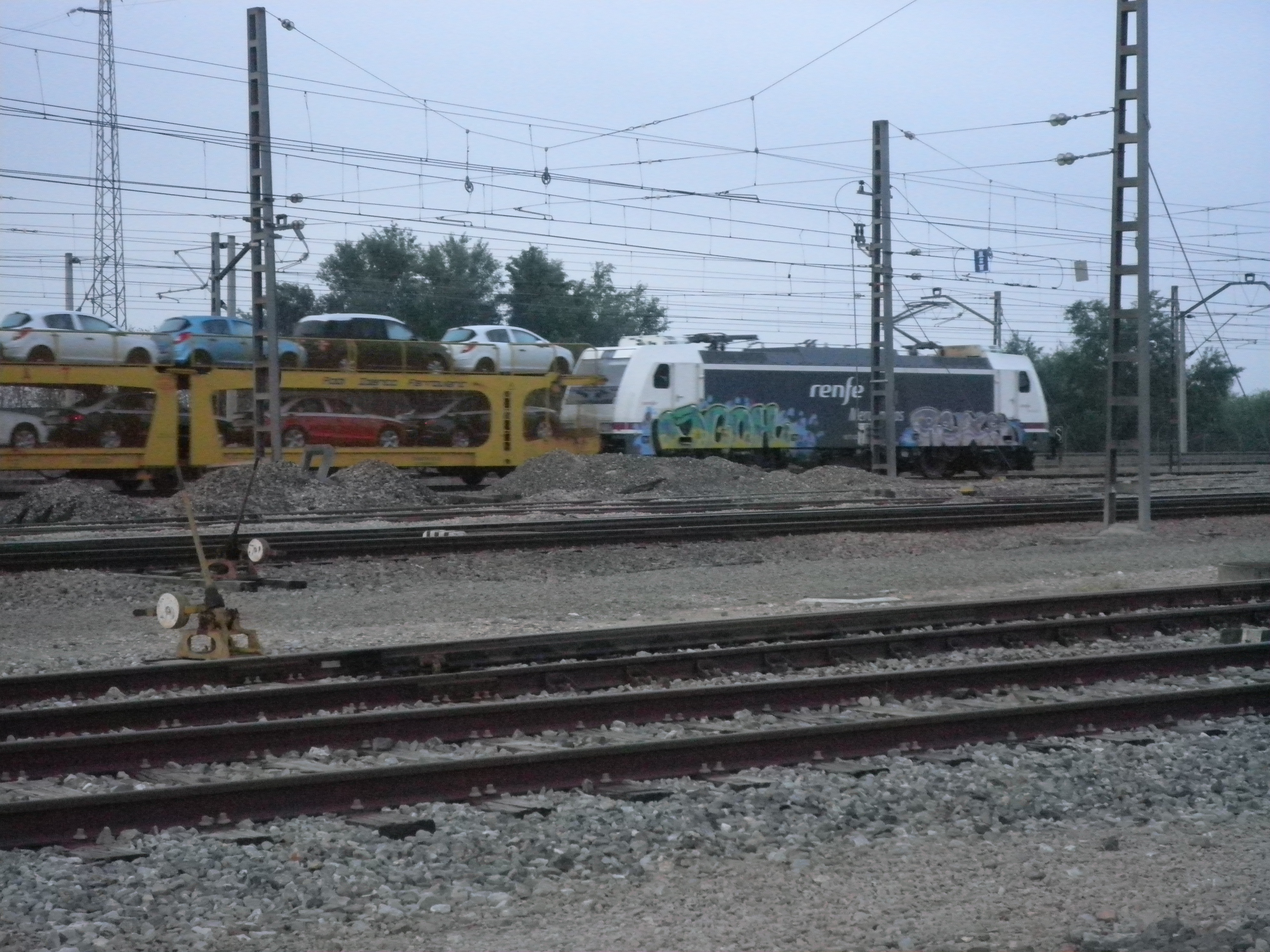

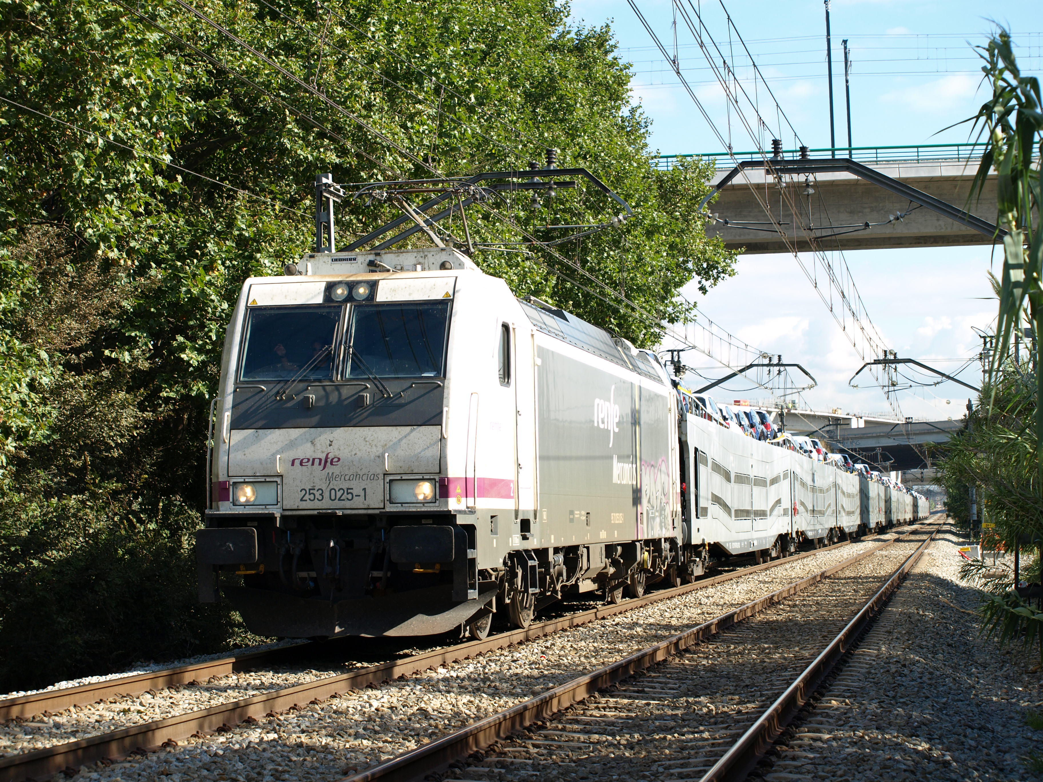

Locomotora 253-025 con un tren de coches procedente de GRANOLLERS, se dispone a efectuar su entrada en la terminal de coches de LA LLAGOSTA.
253-025 MOLLET S. F. Año 2010.
Autor: Pacheco

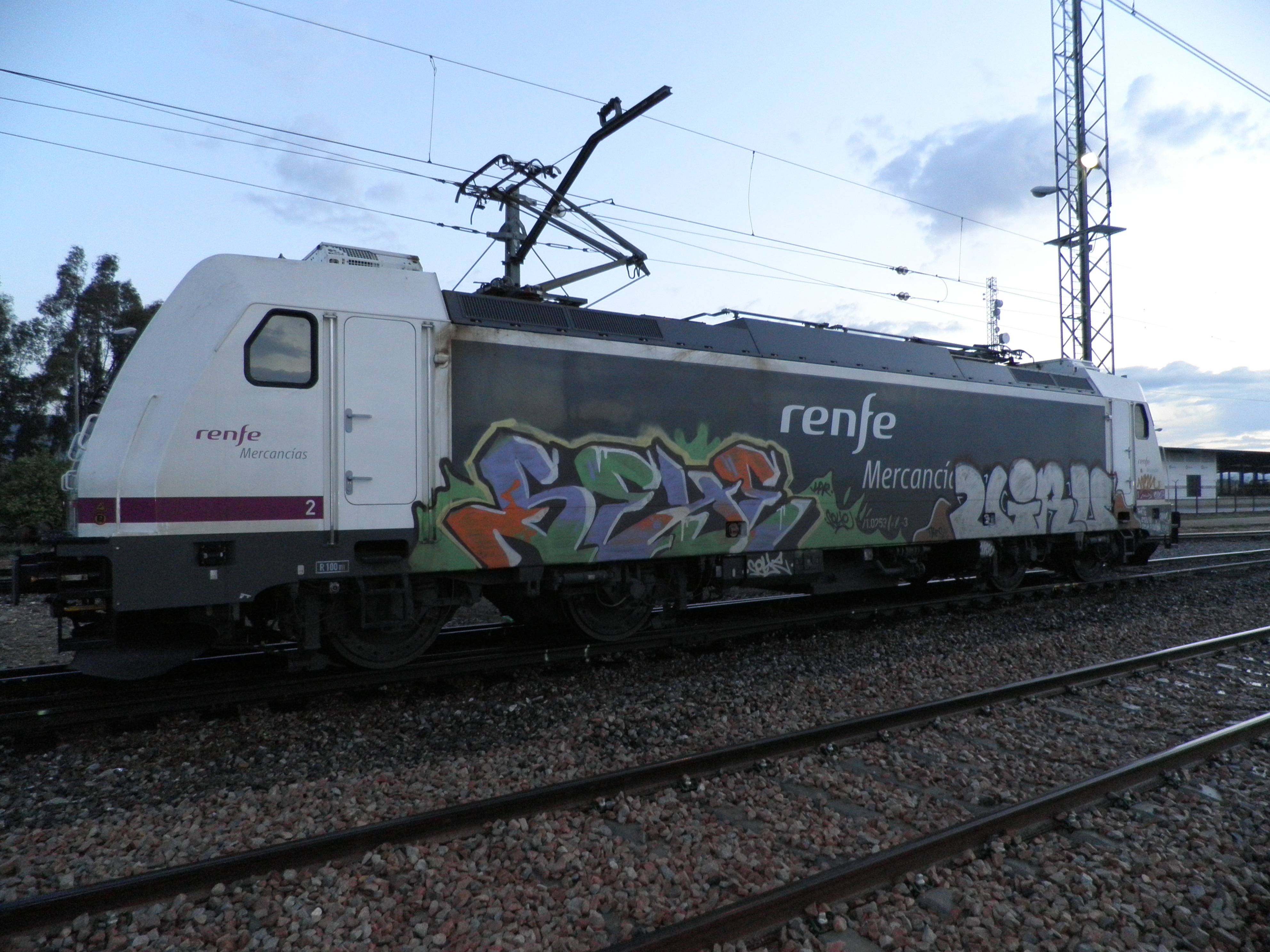

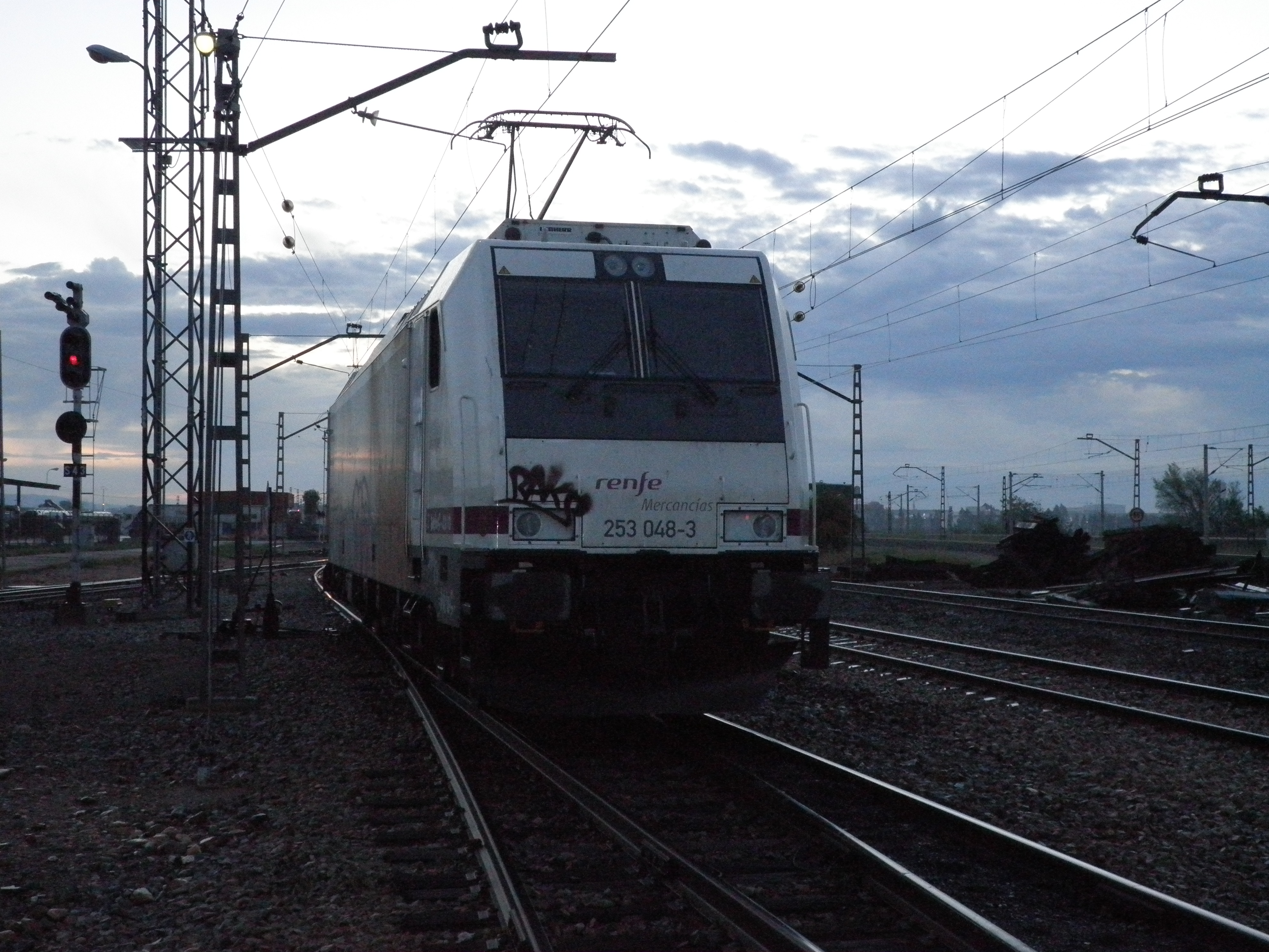

Aquí expongo algunas fotos de la 253, suelen haber algunas en el deposito de tracción tambien circulan con plataformas de coches por El Higuerón.
253.
El Higuerón
Autor.Pistolero. 11/04/2010.

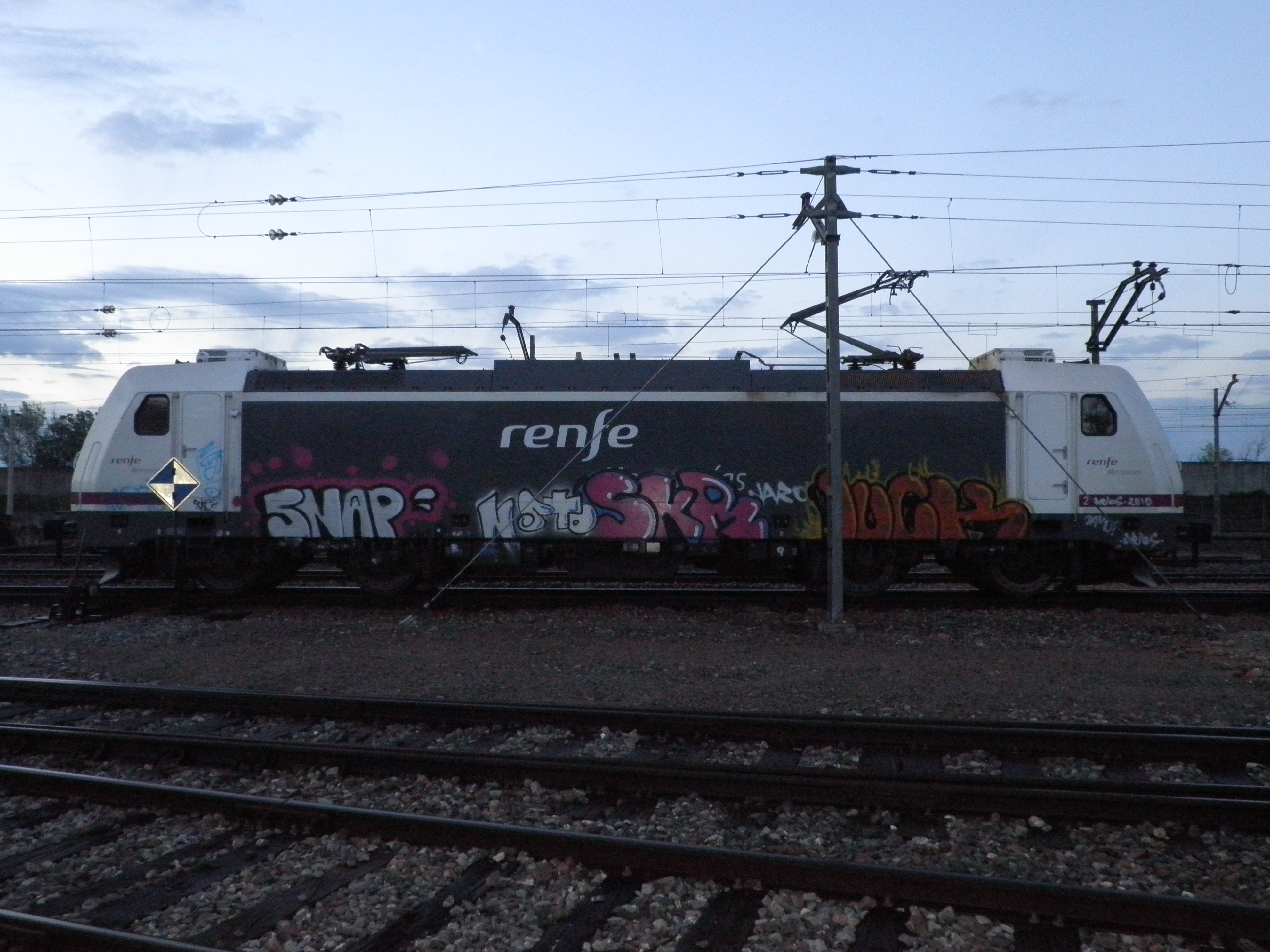

253-048-3
El Higuerón.
Autor:Pistolero. 15/04/2010.

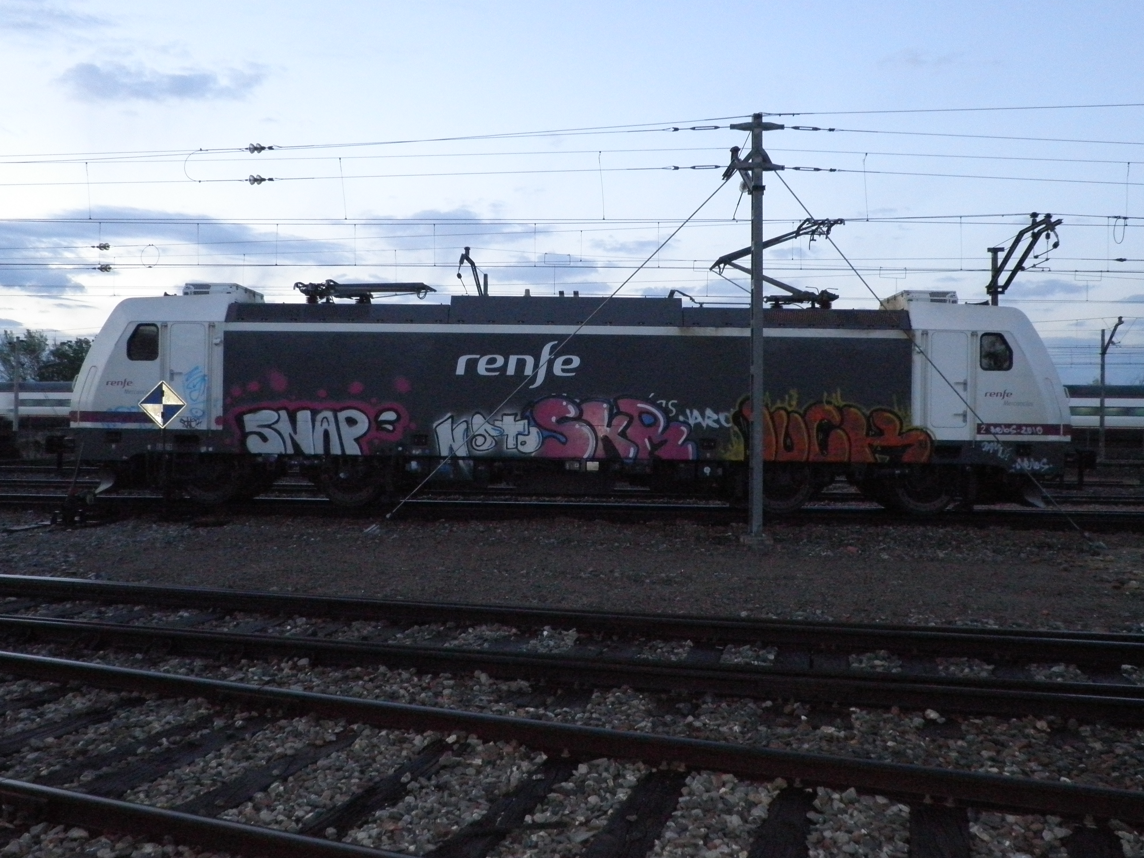

253-048-3. Parecida a la anterior.
El Higuerón.
Autor:Pistolero.

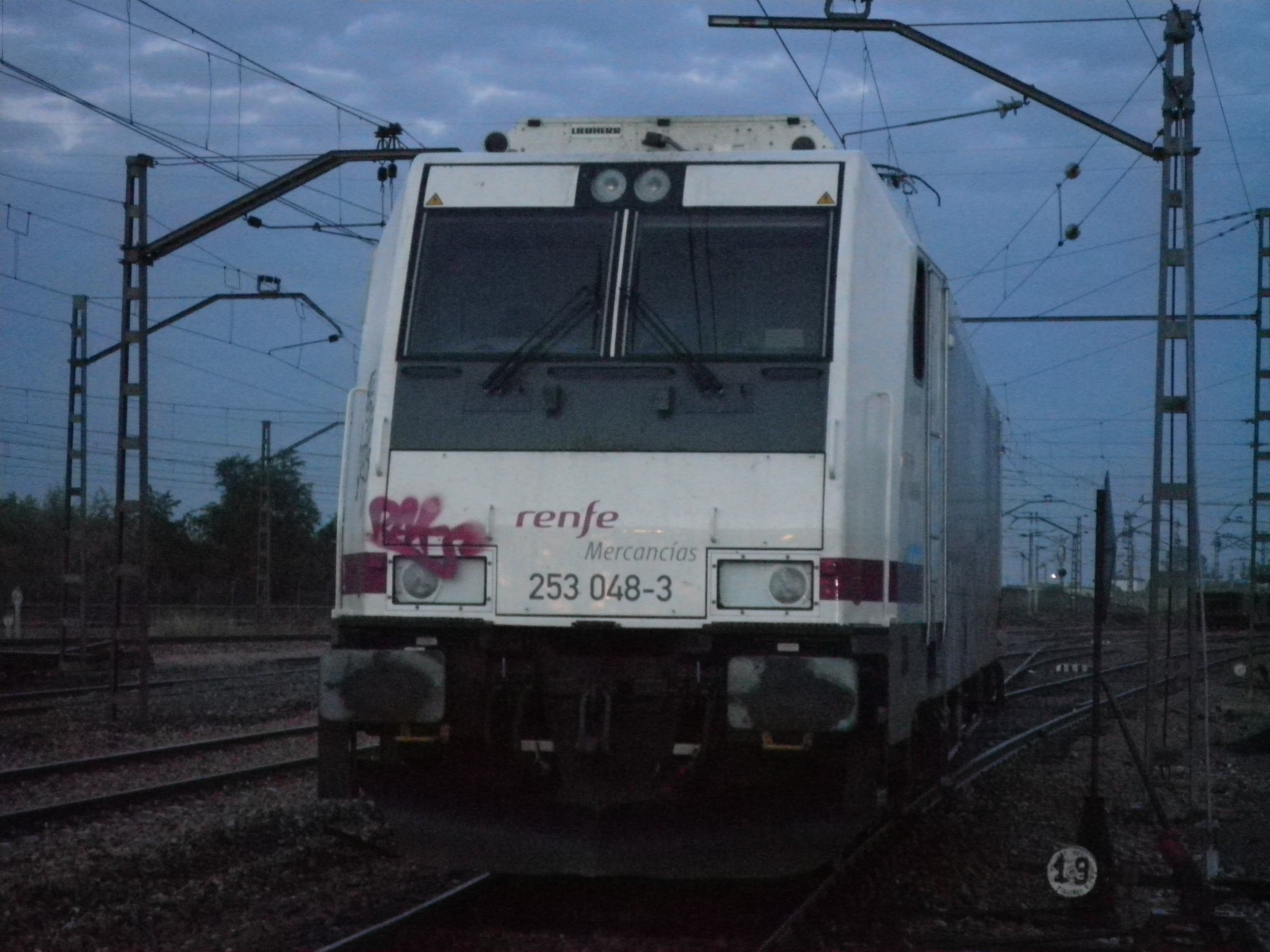

Frontal.
El Higuerón.
Autor:Pistolero.
A lo largo.
El Higuerón.
Autor:Pistolero.
Otra frontal.
El Higuerón.
Autor:Pistolero.
Nota 23 Mar 2011 00:34
Mensajes: 2893
Registrado: 19 Oct 2008 23:29
joder pobres 253 no se salva ninguna :lol: :lol:
