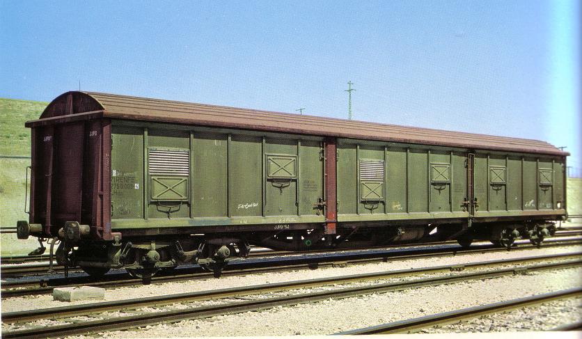

Supongo que es este:

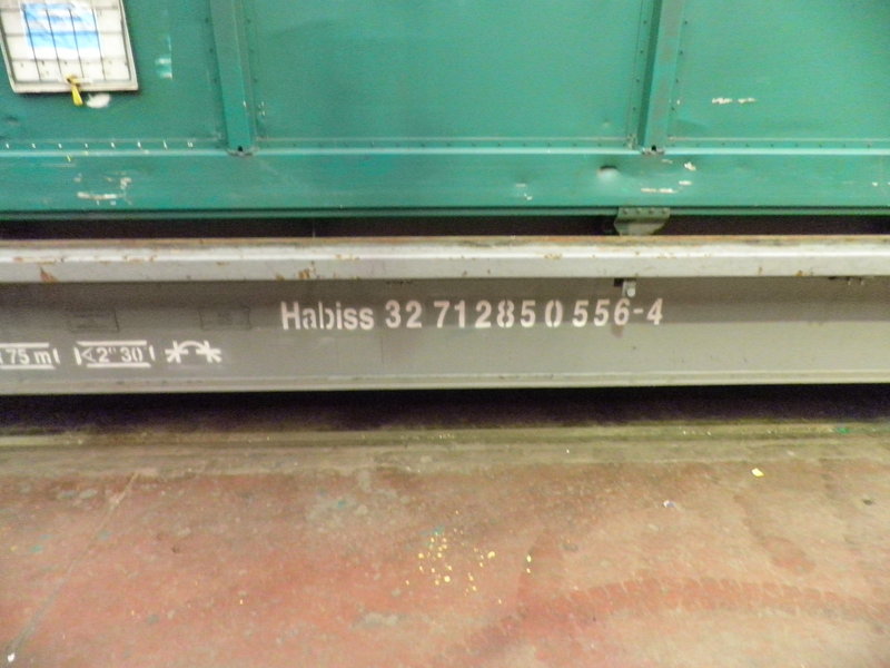

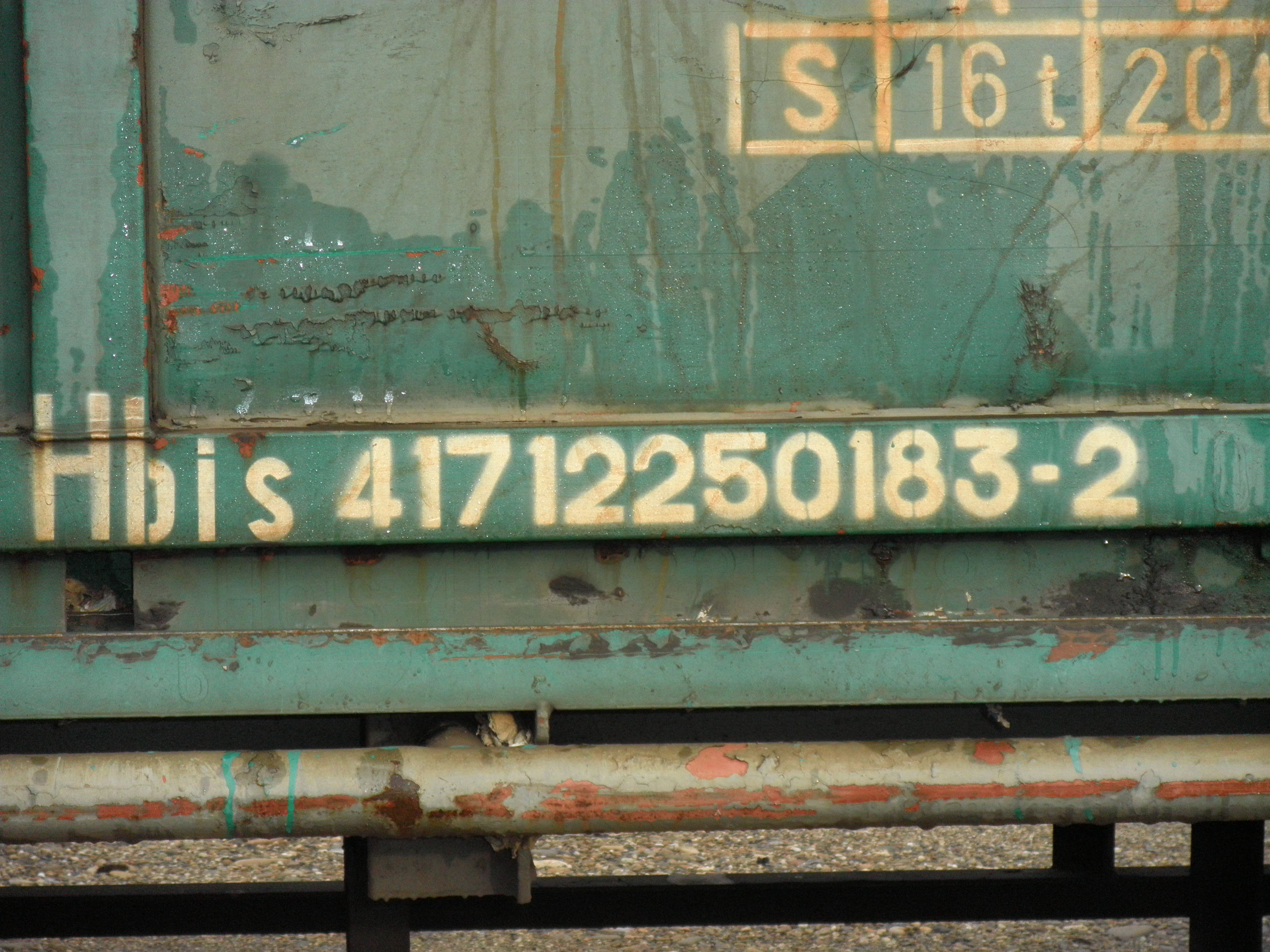

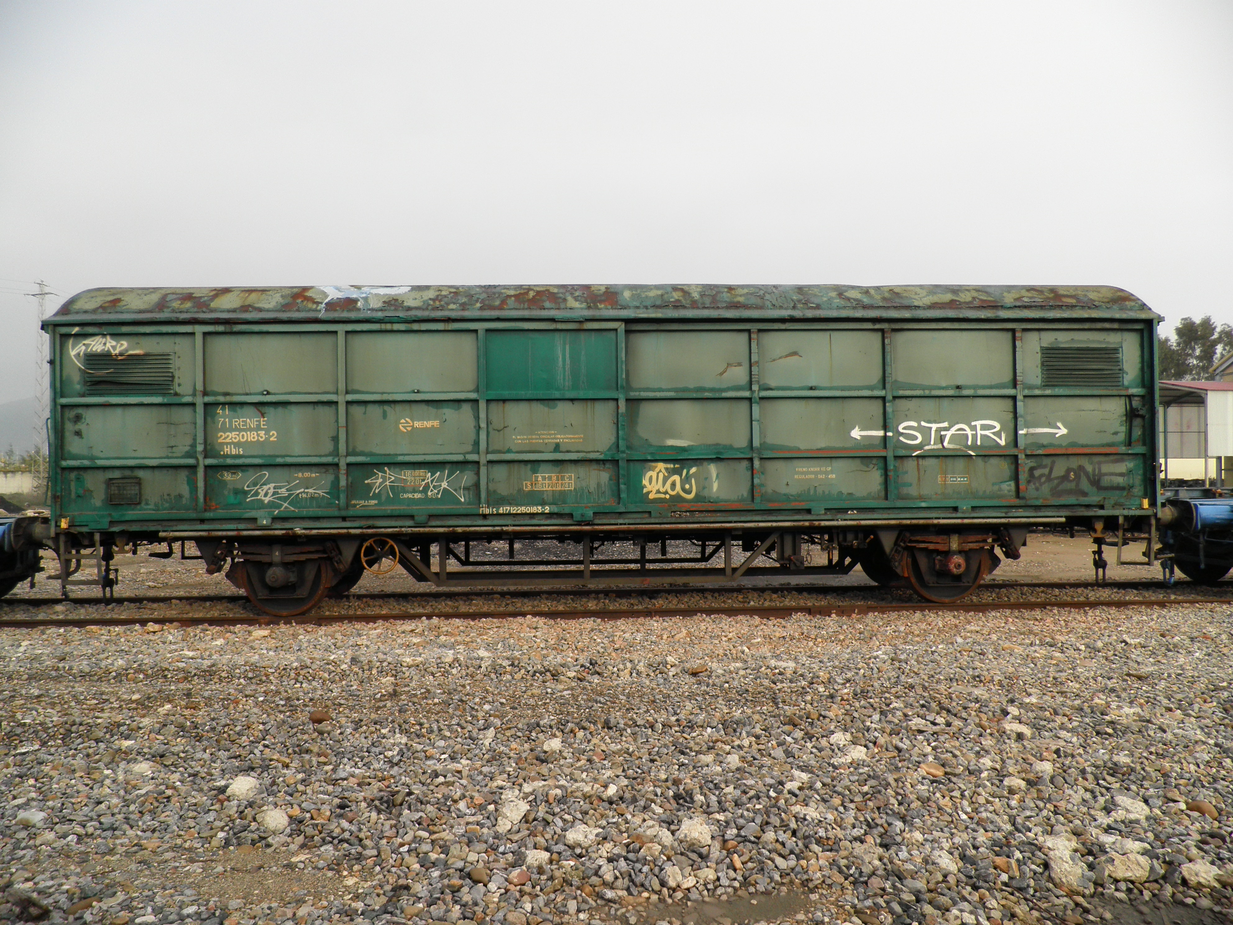

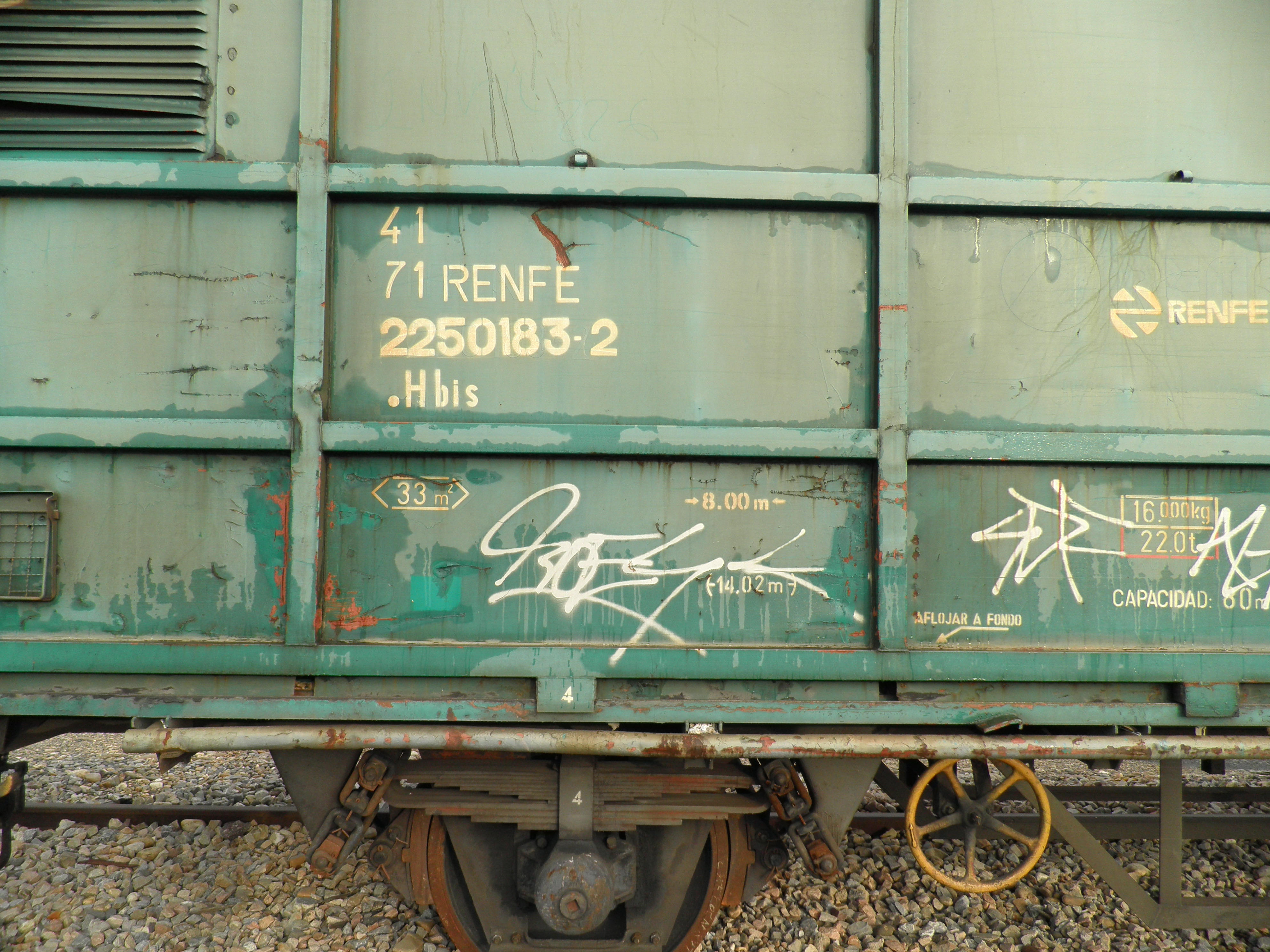

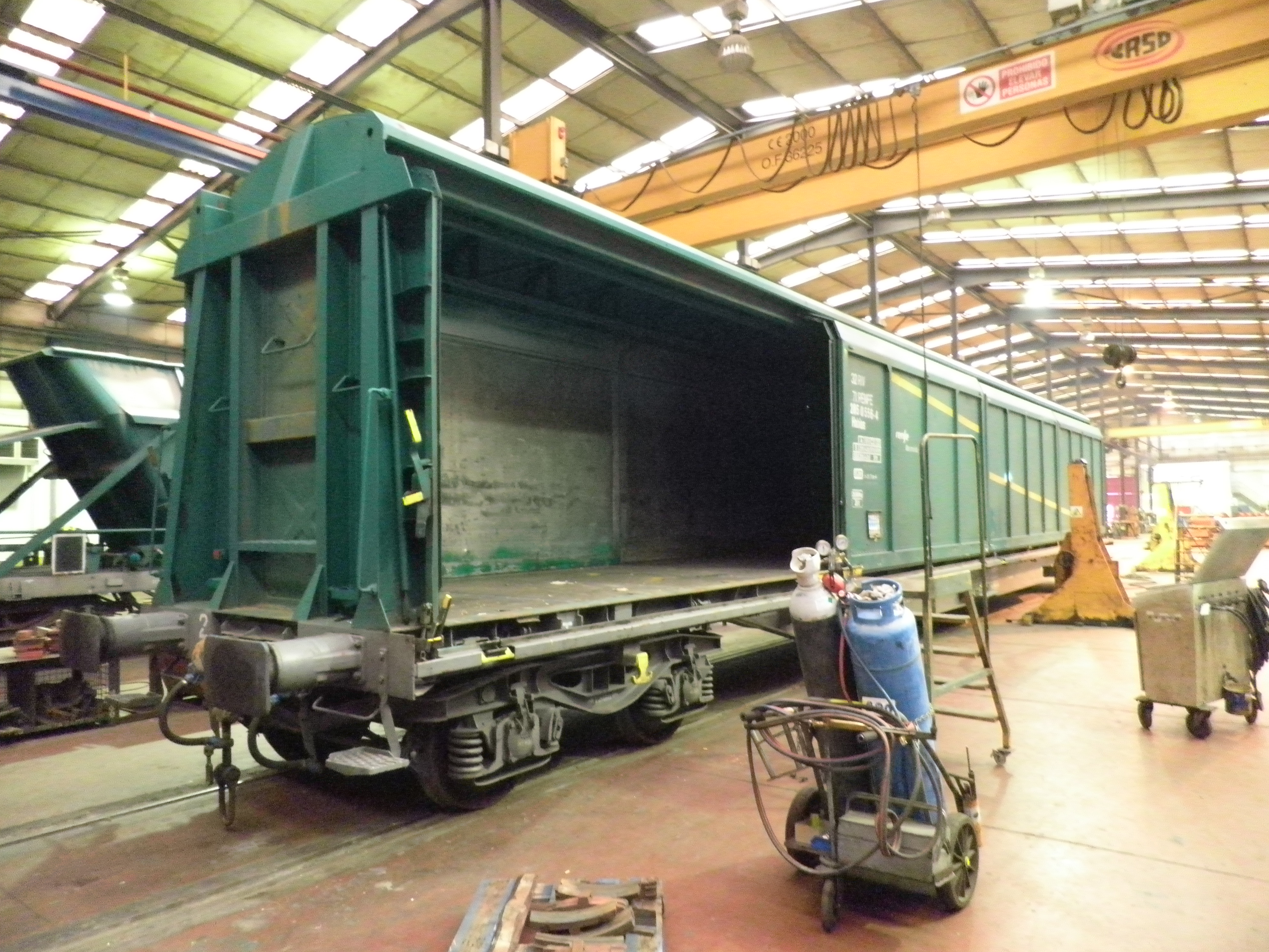

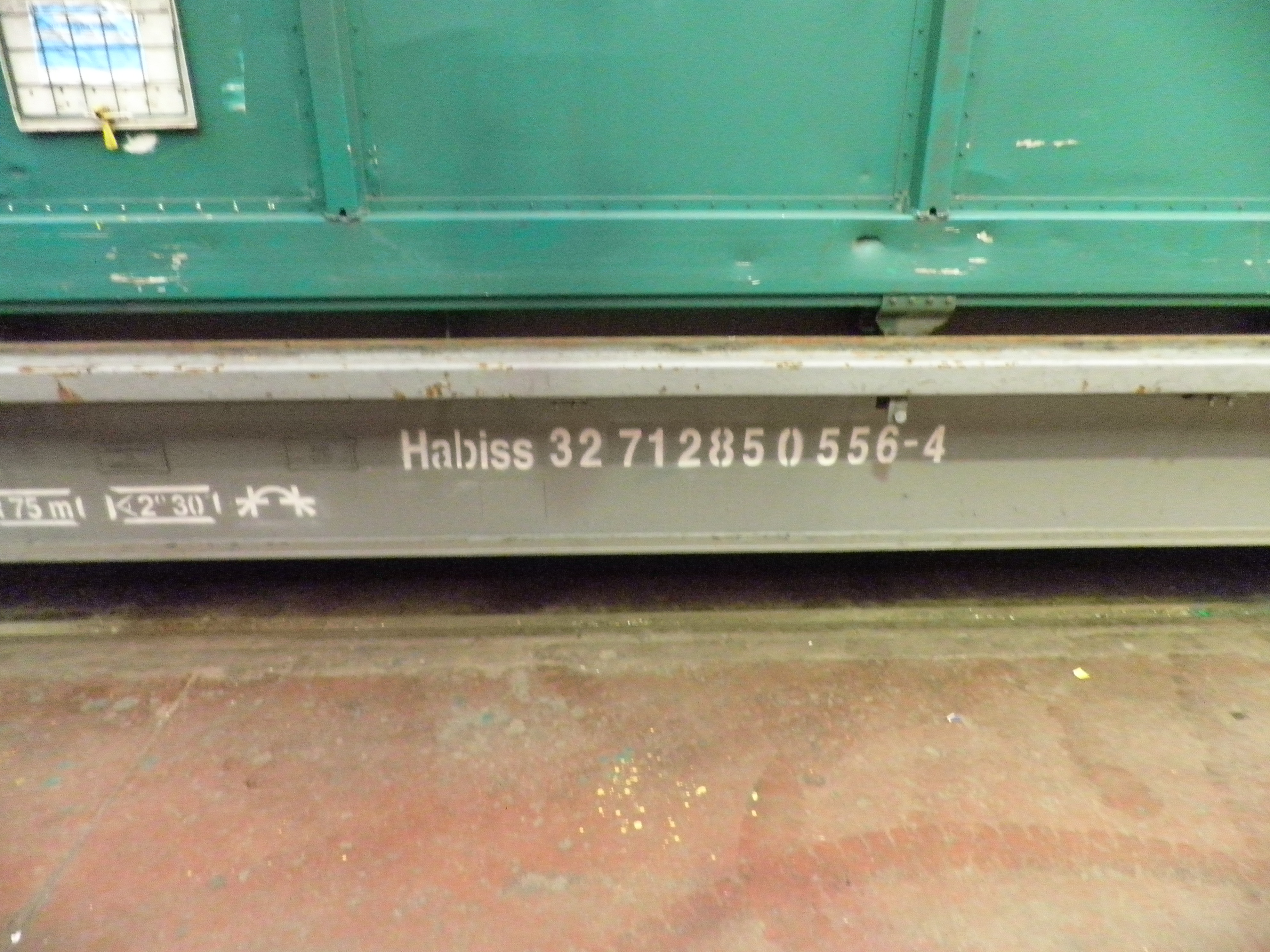

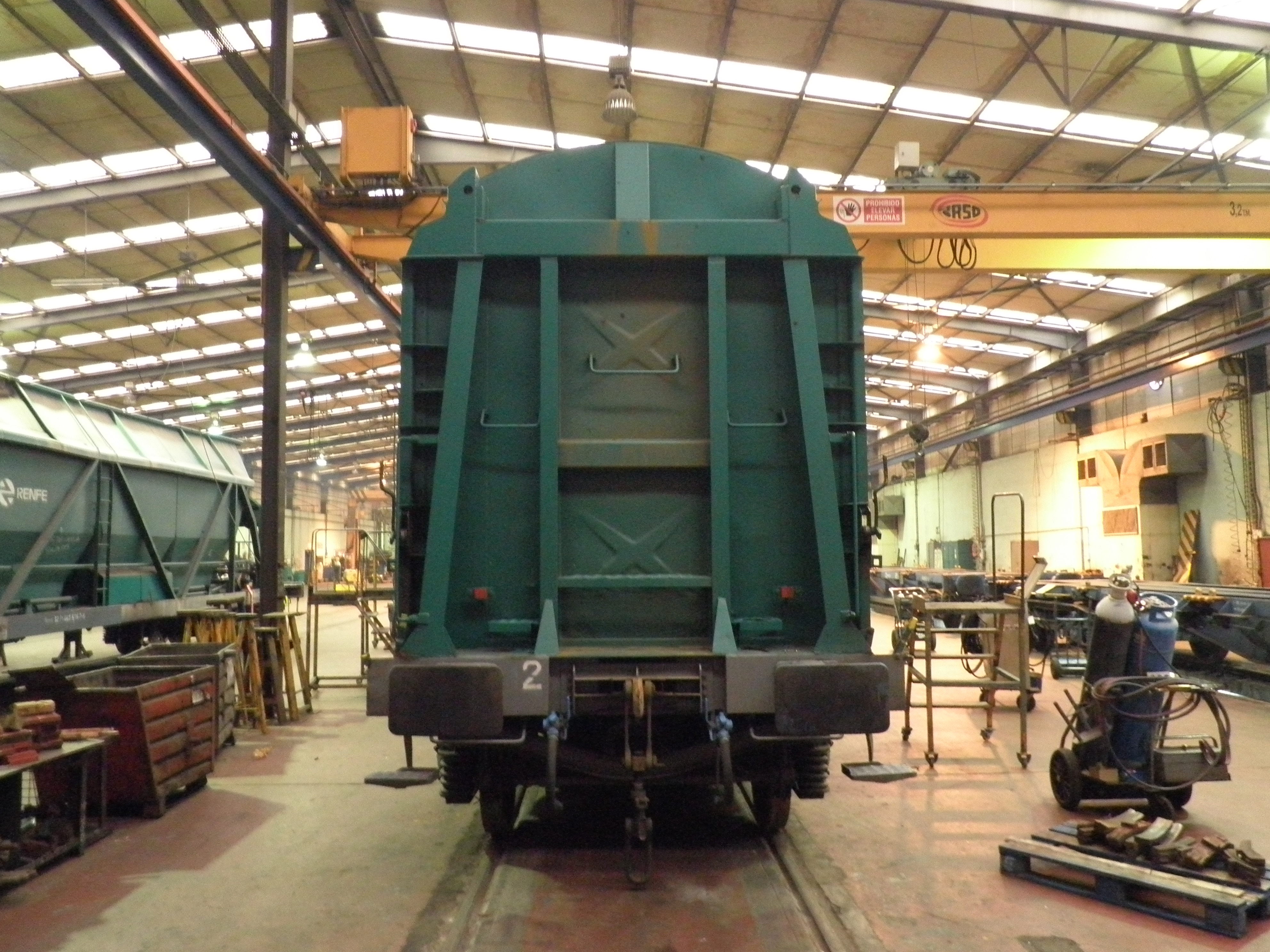

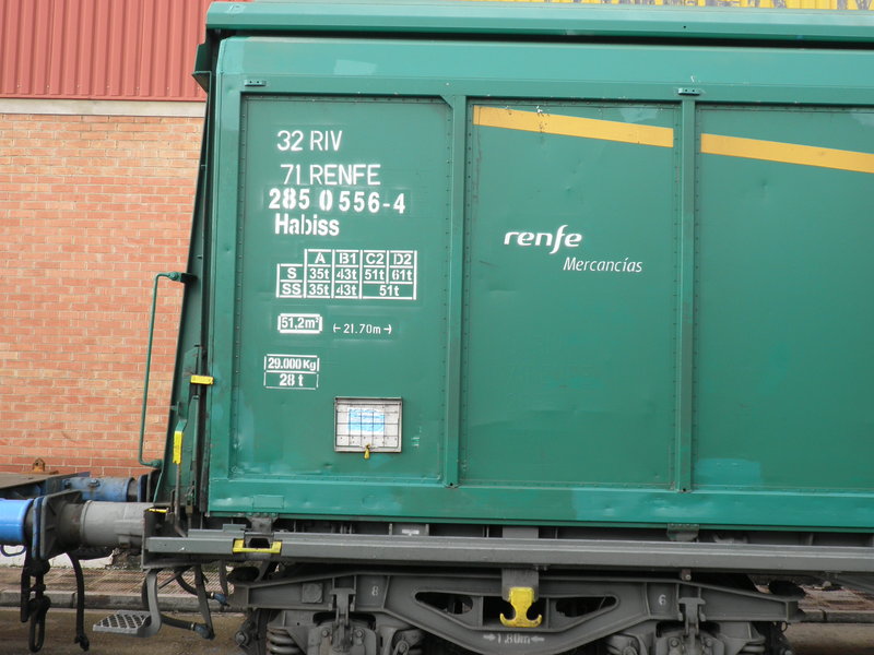

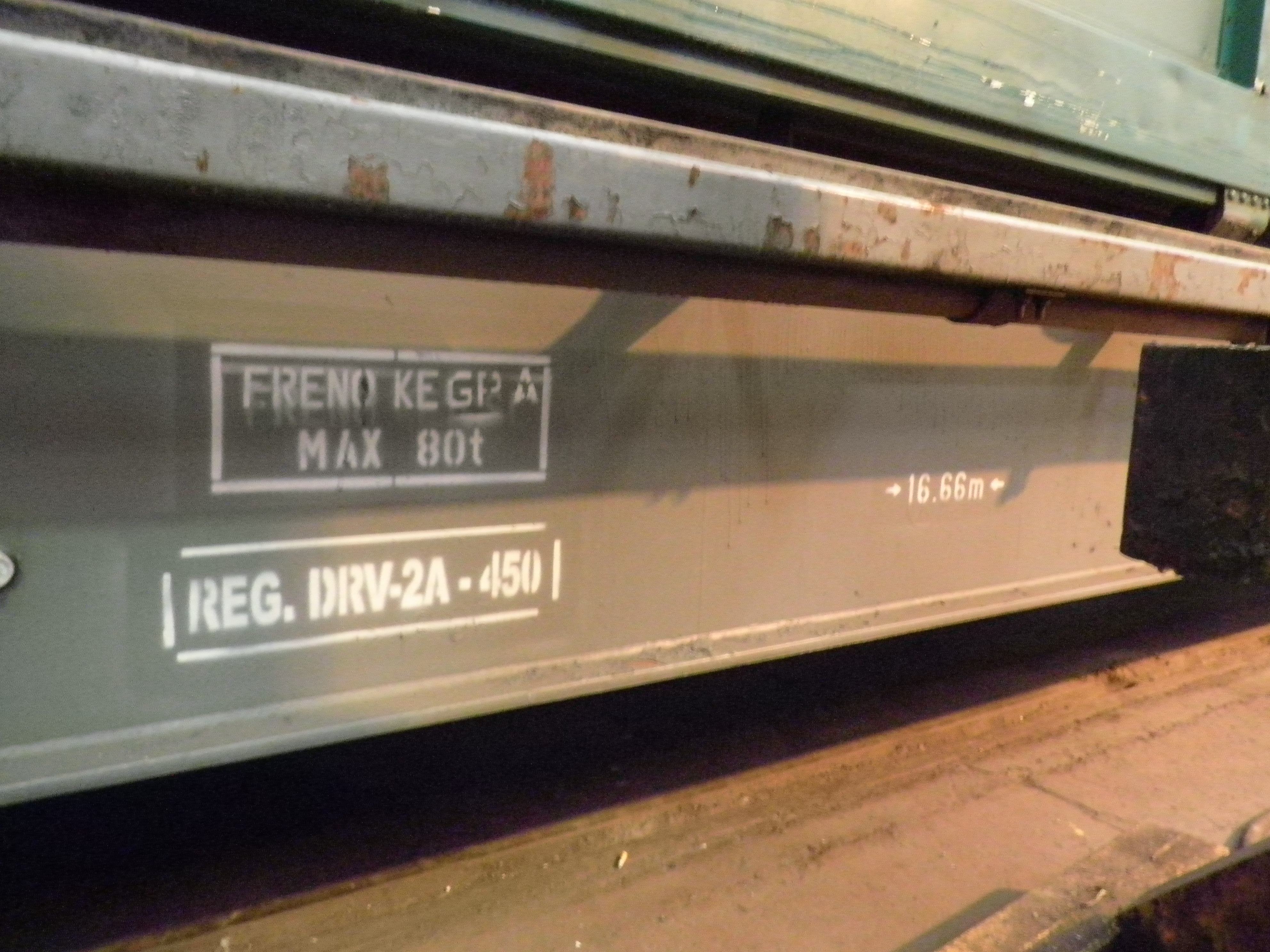

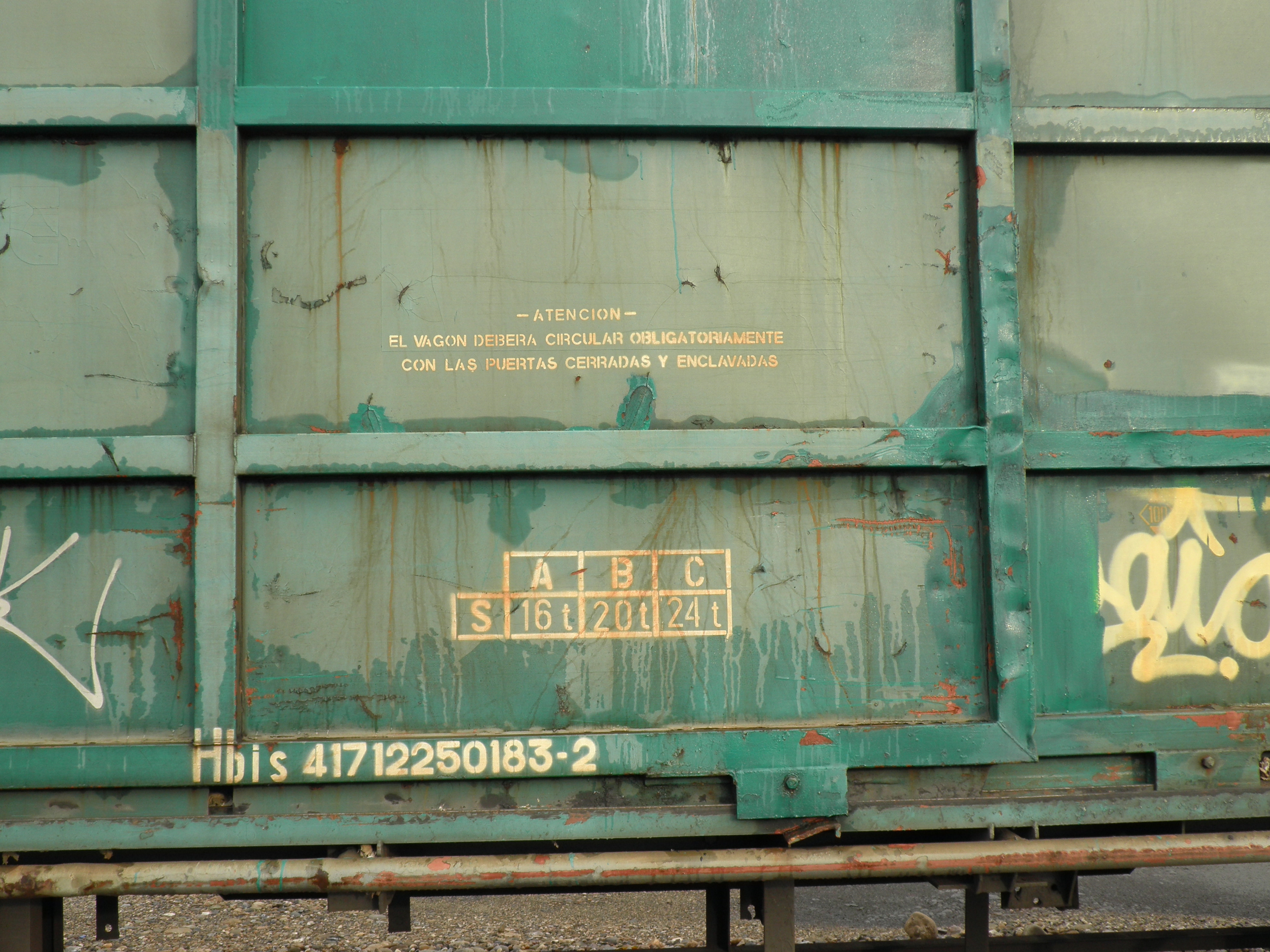

Aquï expongo fotos de un vagon: Habis de dos ejes, para quien le guste o necesite ver datos.
vagon completo
13/12/2010.
Autor.Pistolero.
Detalles:Numeración-
.Autor:Pistolero.
13/12/2010.
Detalles:Numeración.
Autor:Pistolero.
13/12/2010.
Autor:Pistolero.
13/12/2010.
Autor.Pistolero.
13/12/2010.
Nota 13 Dic 2010 22:25
Mensajes: 7084
Como puedes comprobar tu mismo mirando las fotos, los JPD de ejes no son Habis, son Hbis.
Ya he puesto este enlace con el significado de las UIC en otro hilo y no me importa repetirlo aquí:
http://www.trensim.com/lib/msts/index.php?act=view&id=594
Nota 13 Dic 2010 22:38
Mensajes: 2183
Registrado: 23 Mar 2010 19:18
LLevas razón admito mi error,debo de omitir la "a" ,
Nota 13 Dic 2010 22:55
Mensajes: 2183
Aquí va el vagón del que hablamos. Restificar es de sabios .

Gracias por esas fotos de los habiss, sobretodo la que se ve el interior!
Fantito, com anem?
Mira que estoy harto de postear en trensim y no habia visto ese documento, thanks!
Nota 14 Dic 2010 22:16
Mensajes: 2183

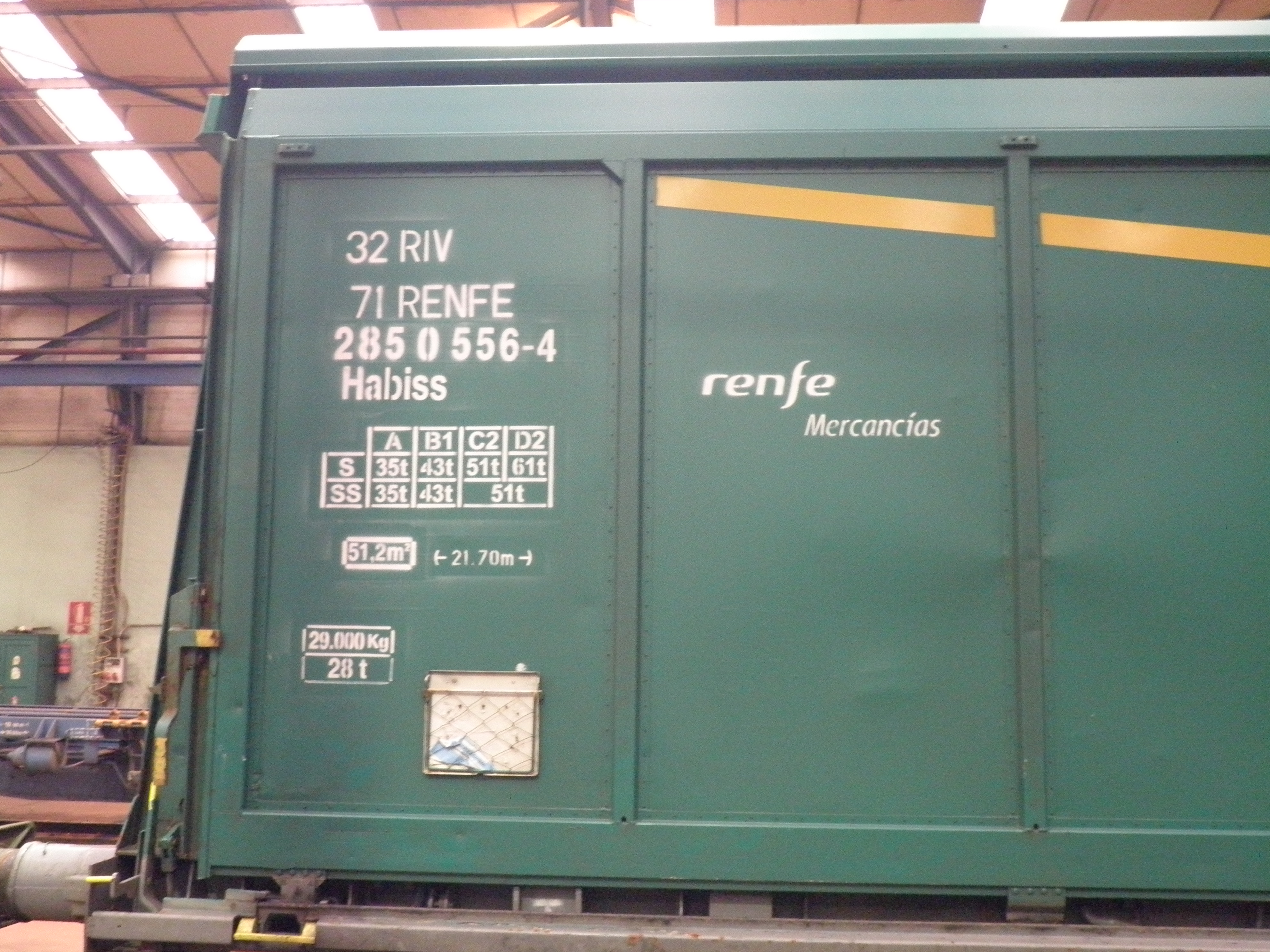

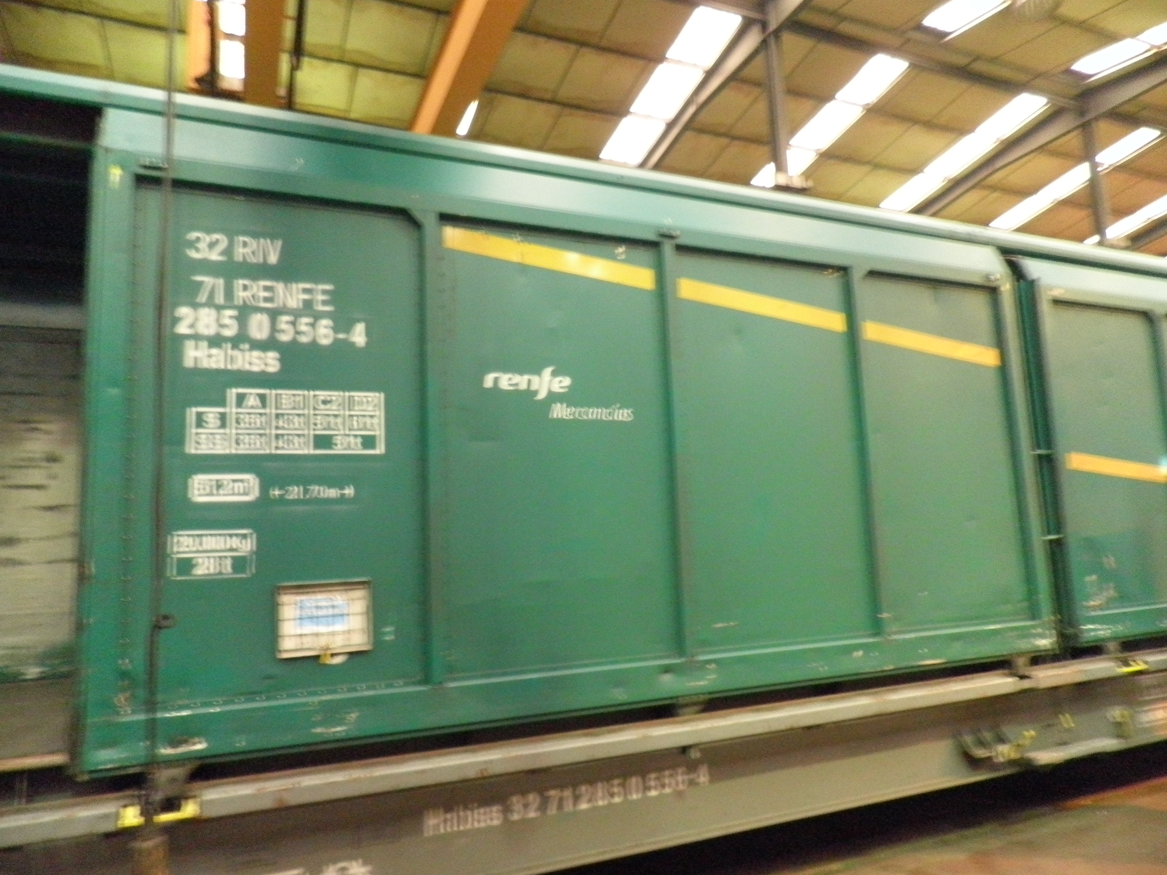

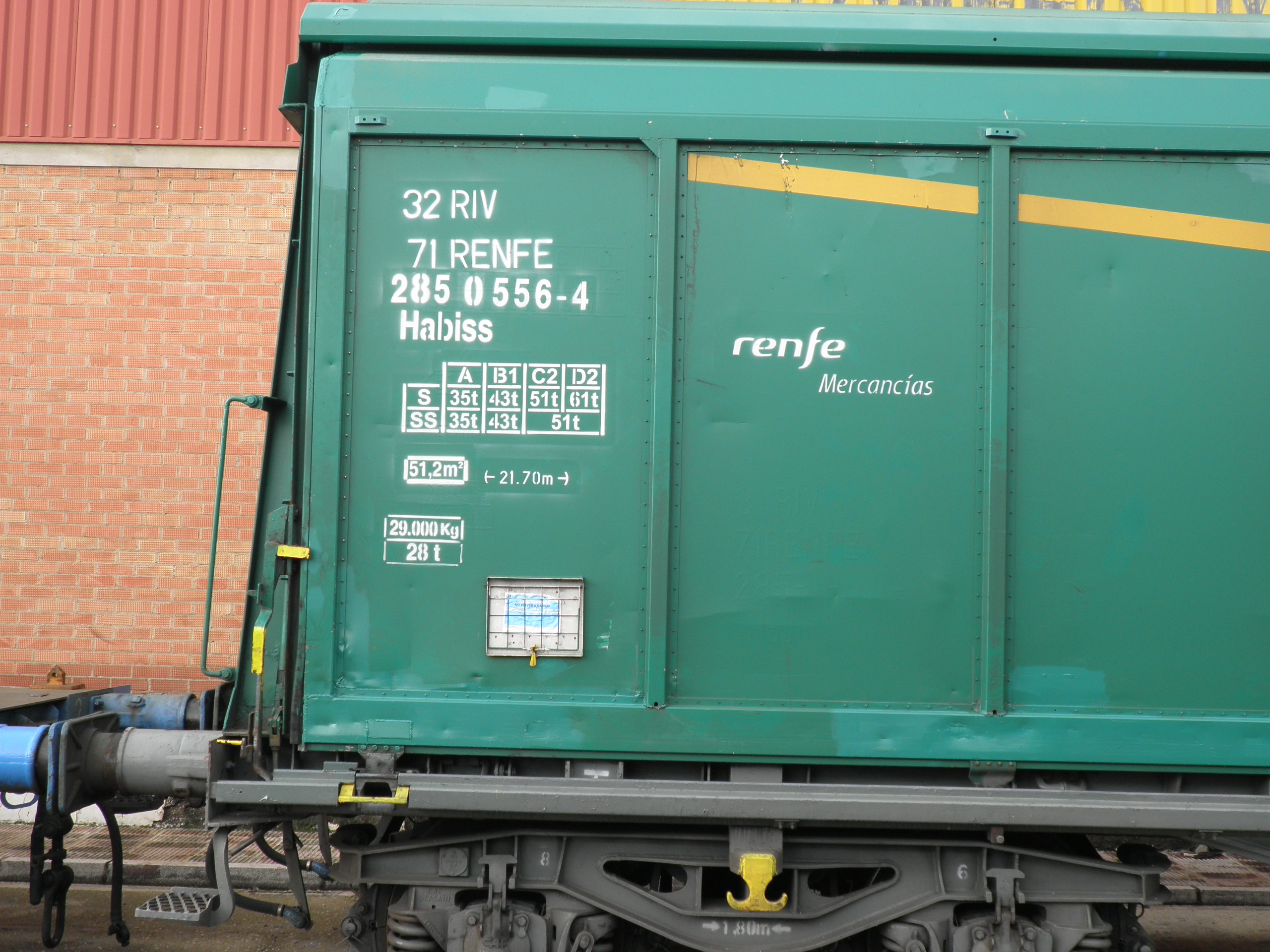

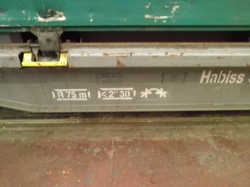

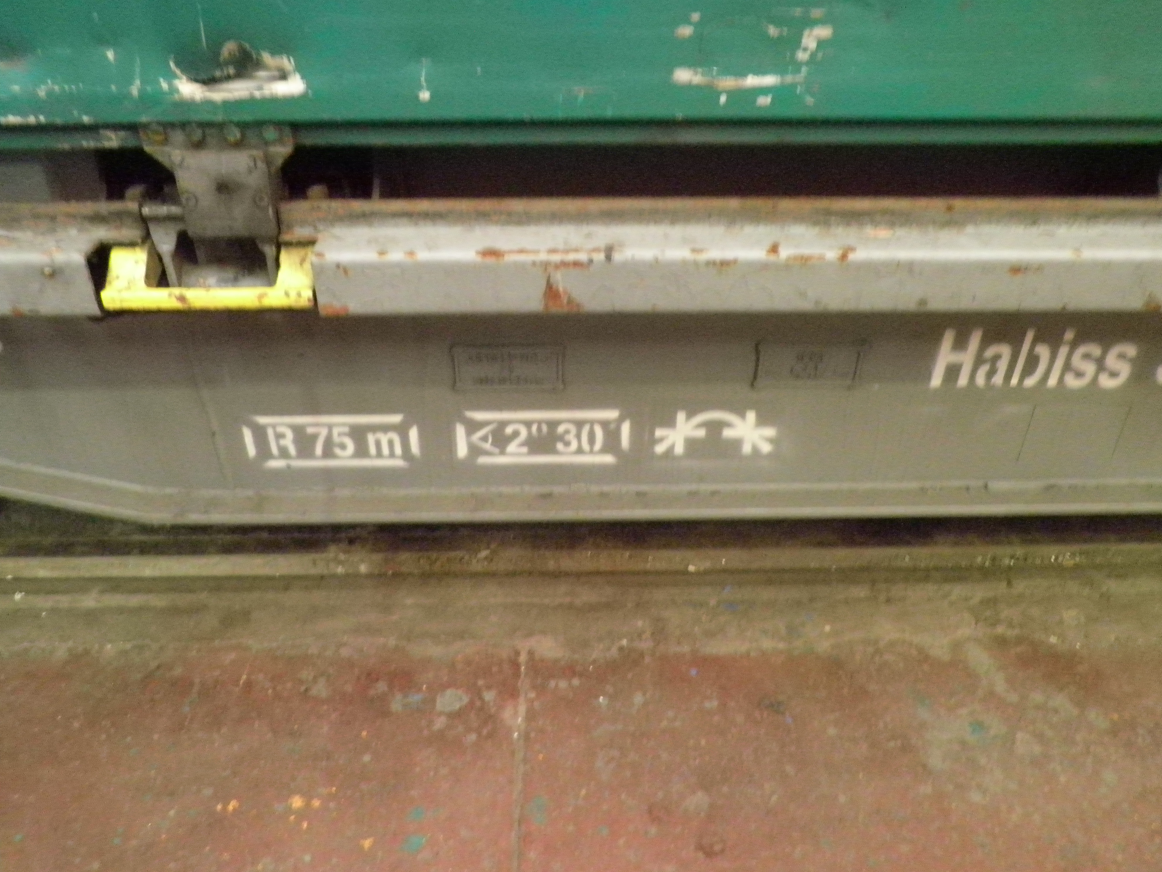

Aquí van otras más del mismo vagón para :Blasdani.
Habiss
Habiss
Habiss
Habiss
Habiss

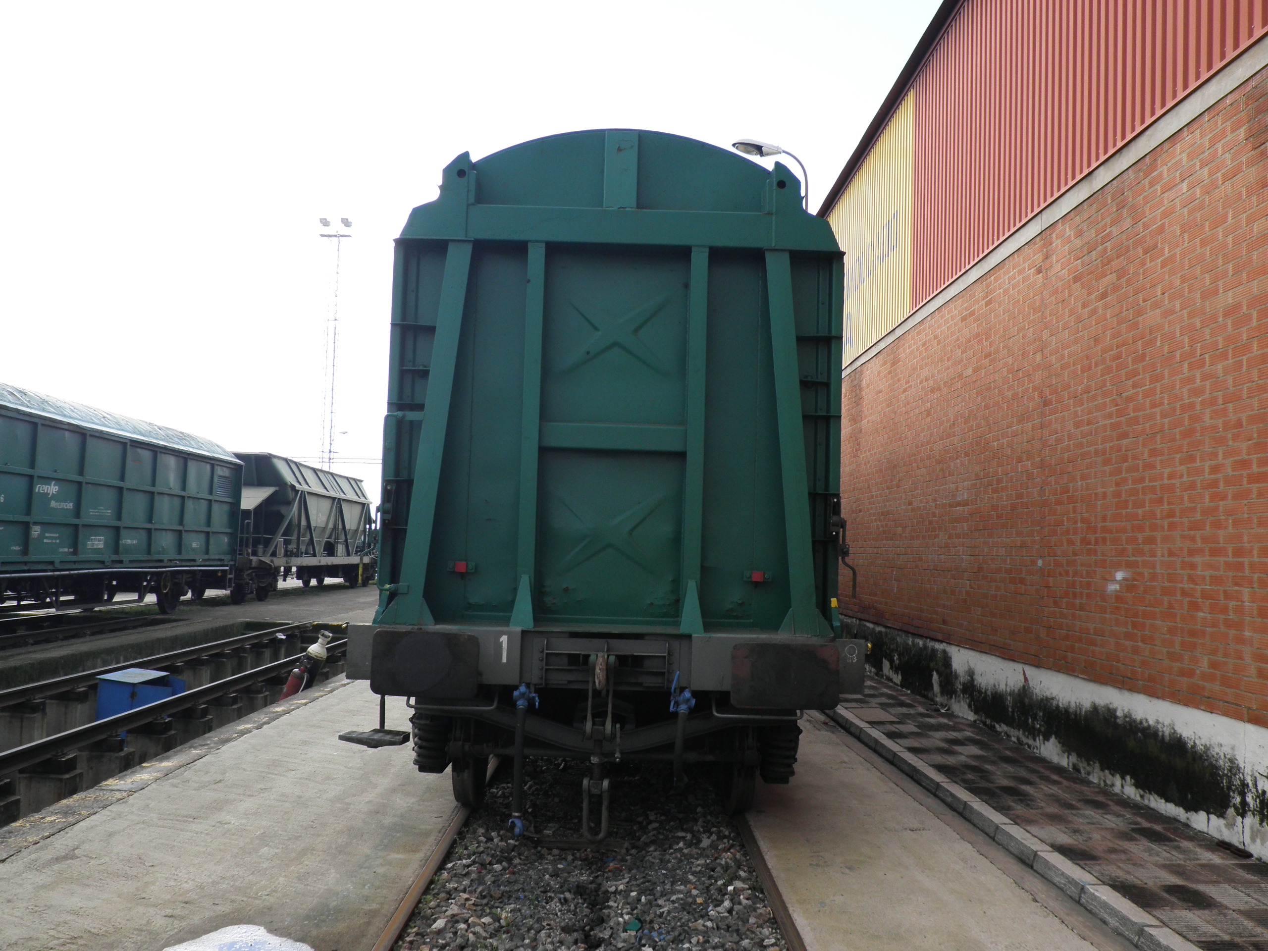

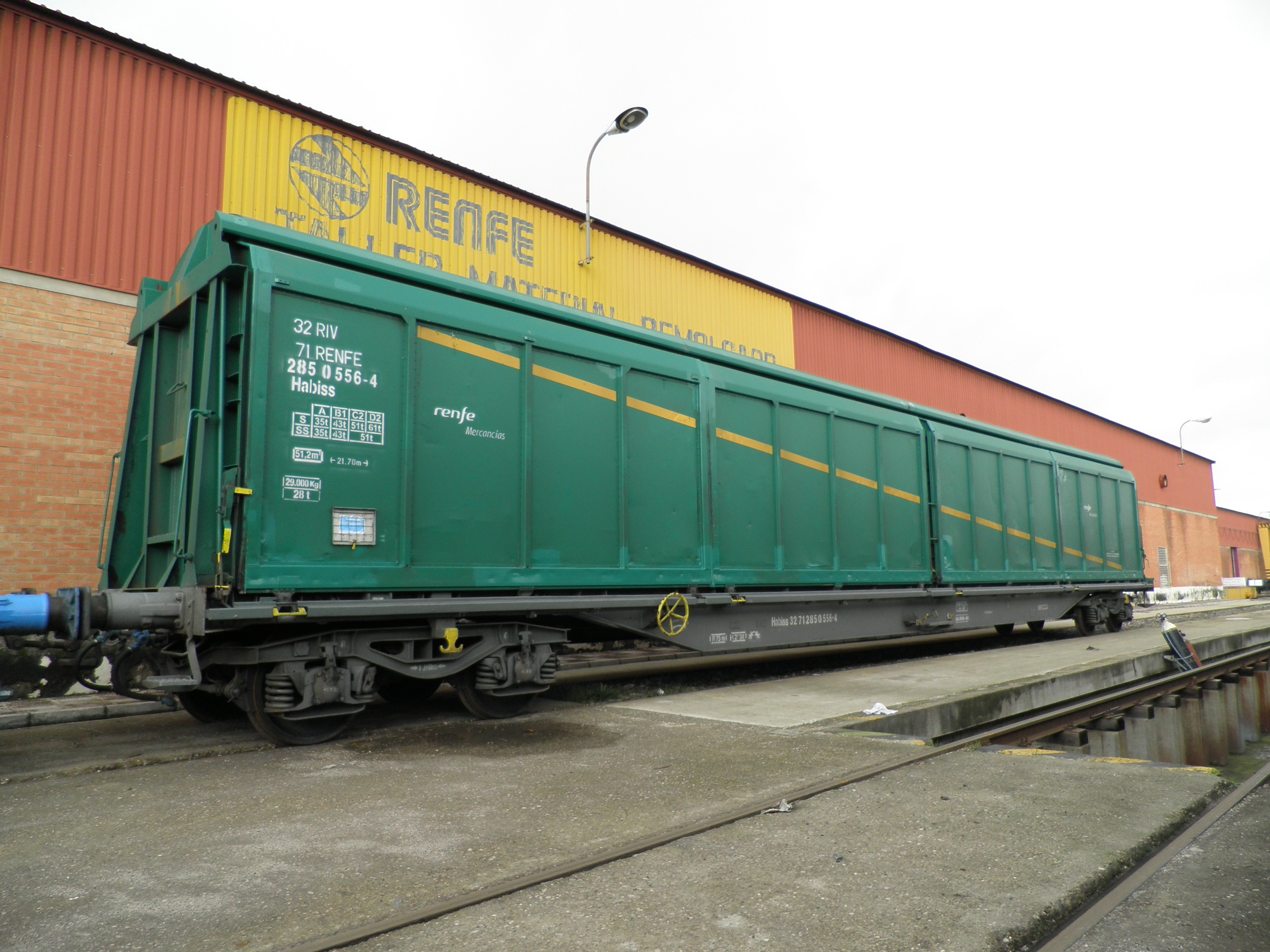

Varias fotos de un JJPD, estacionado en la via de material de salida del T.M.R.
Vista general vagon:JJPD.
Autor:Pistolero.
11/1/2011.
Choque y Tracción.
Autor:Pistolero.
11/11
Vista: Choque y tracción.
Autor:Pistolero.
11/1/2011.
Detalle:Numeración.
Autor:Pistolero.
11/1/2011.

pero ese no está equipado con pasaje de la conducta de alimentación eléctrica normalizada...
