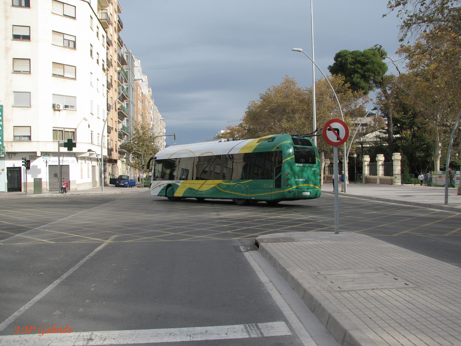

Hace unos años fui ex profeso a ver este singular medio de transporte, que de alguna manera está emparentado con los tranvías, además en este caso en lo que es propiamente en el trazado bajo catenaria, no precisa ayuda del conductor sobre el volante, ya que unas cámaras siguen las marcas blancas de la calzada, autoguiando al vehículo.
El ingenio es curioso ya que en las zonas finales de línea no hay bucle para dar la vuelta, ya que son zonas con grandes avenidas y posiblemente por si algún vehículo muy alto circularan por ellas no se ha instalado la catenaria precisa.

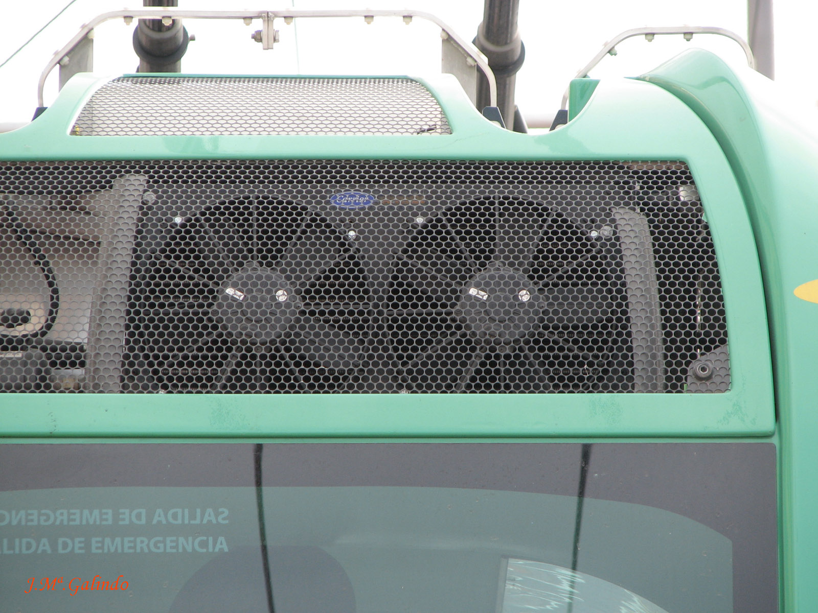

En consecuencia lleva un motor auxiliar diesel de muy poca potencia, que utiliza para realizar el bucle como un autobús convencional, lo mas curiosos es el sistema de trole que en esta maniobra ha replegado automáticamente y que vuelve a desplegar desde el interior de la cabina, ayudado por un equipo de TV y una especie de guías que facilitan la inserción de los troles en el cable de contacto.
Si el foro no lo considera muy fuera del tema ferroviario, prepararé fotos y vídeos.

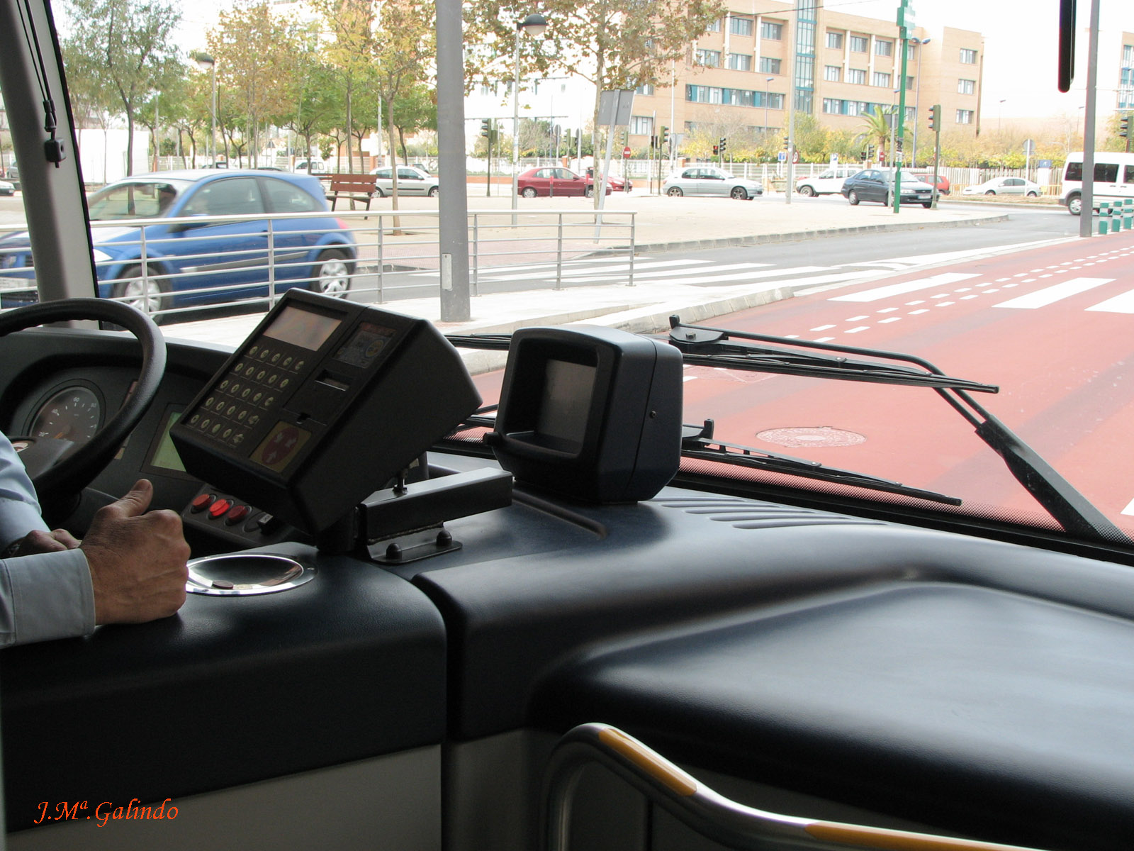

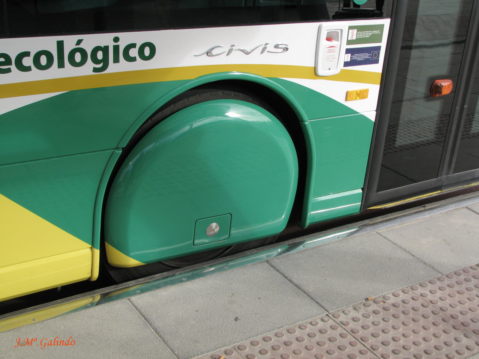

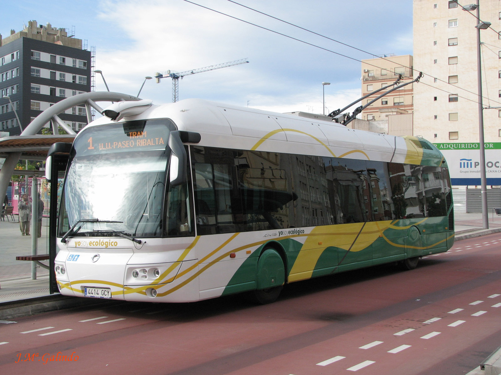

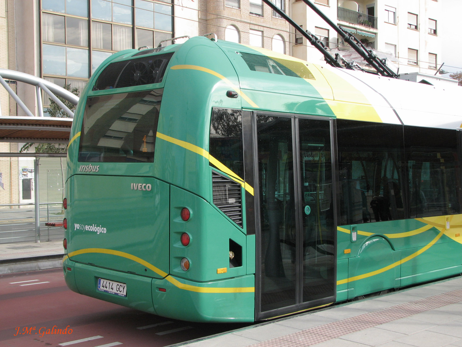

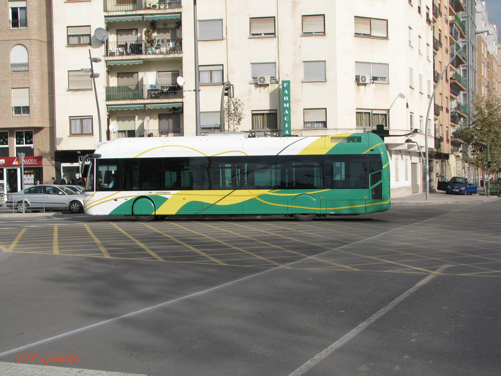

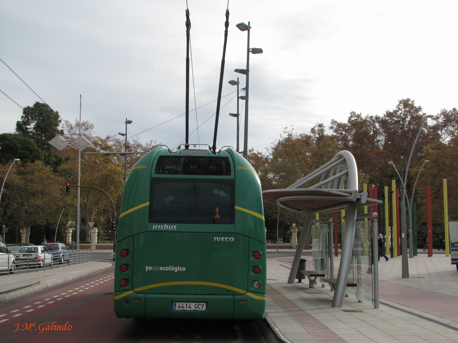

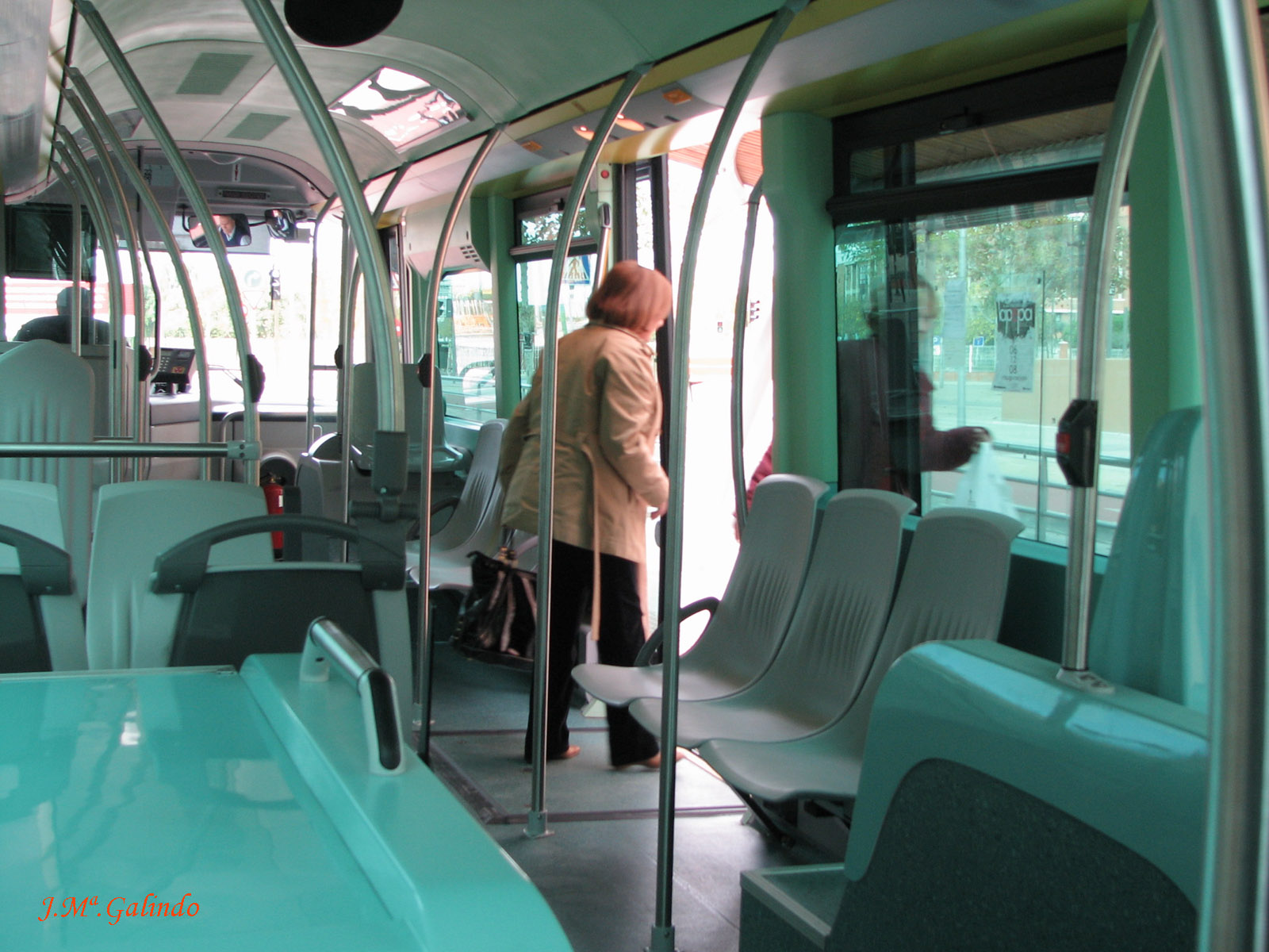

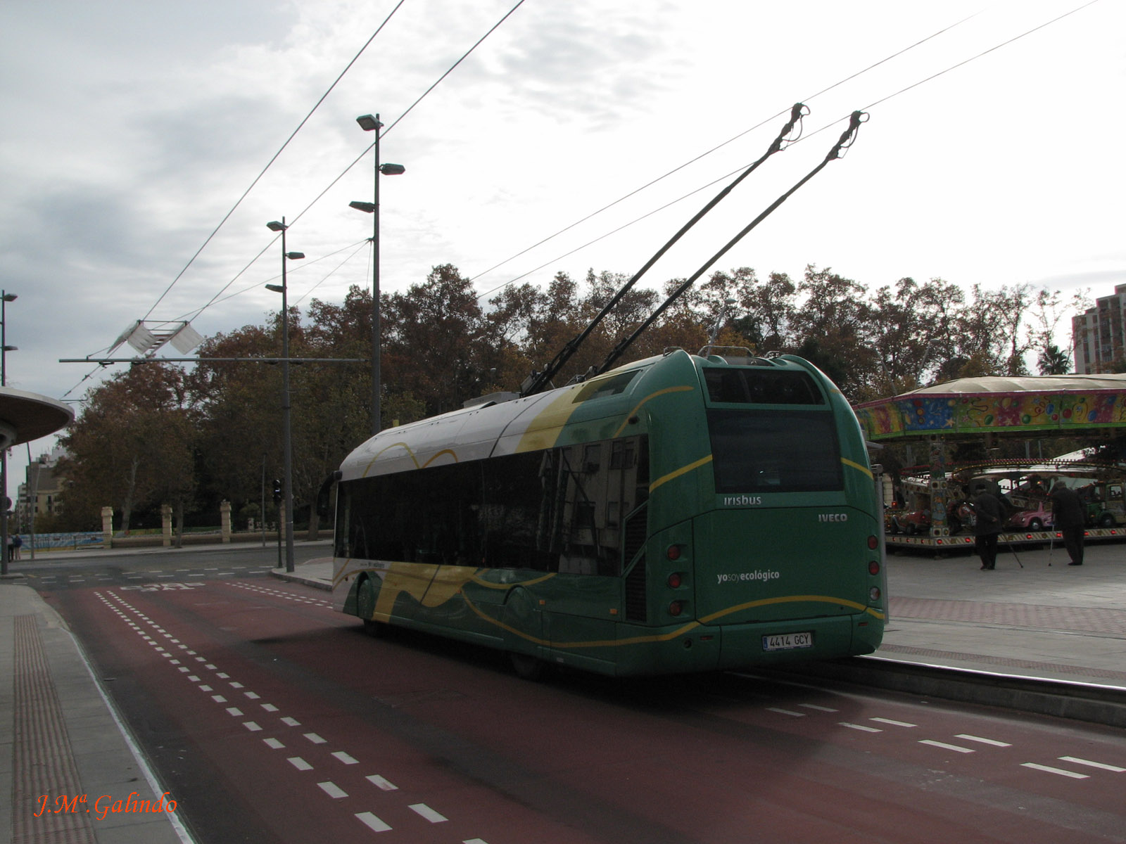

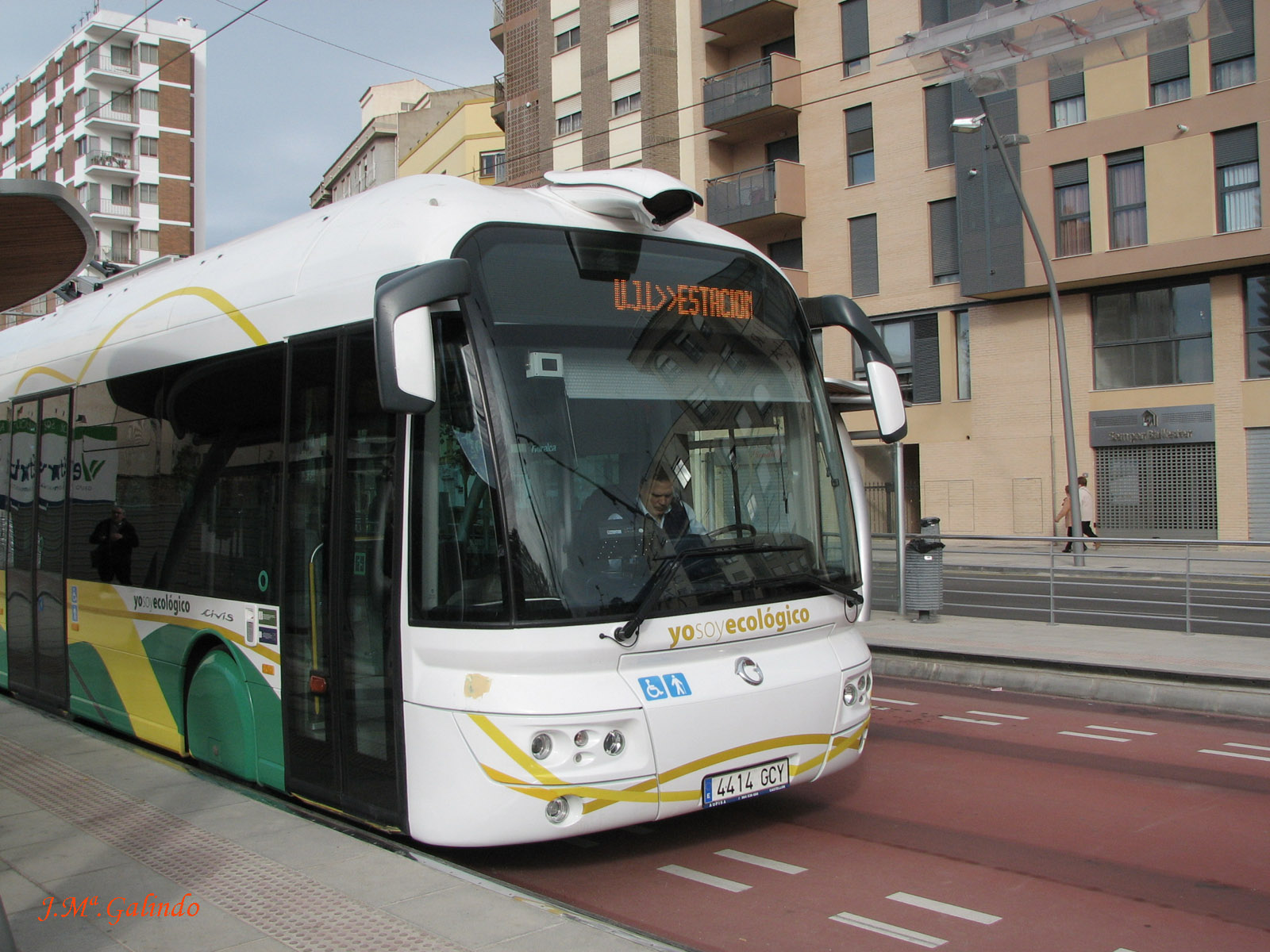

En la época en que fui finales ya de 2008, disponía de tres vehículos de los que yo solo vi uno, algo que tendría que se normal en principio al ser un sábado, salvo por el hecho de que con esos tres vehículos se servían a no menos de 7 líneas diferentes, aunque bien es verdad que me pareció que no todos los números estaba ocupados, pero la del número mas lata era la 13, lo que si observe someramente es que tenían circulaciones muy dispares por horas o días muy determinados de la semana.

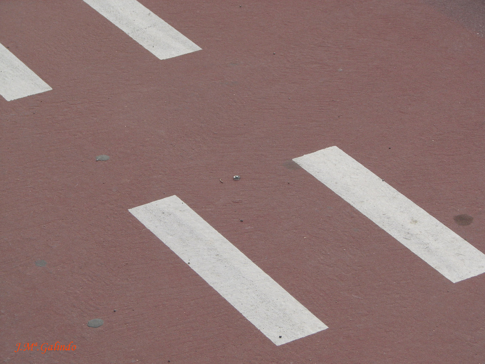

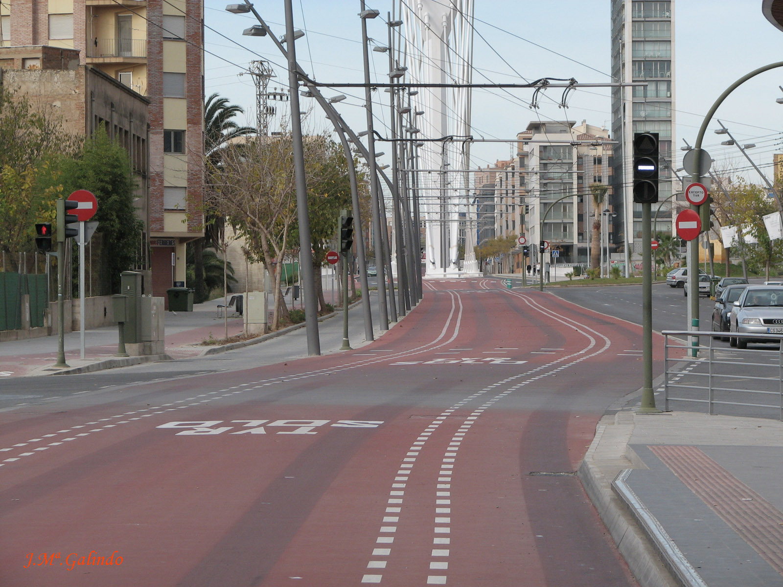

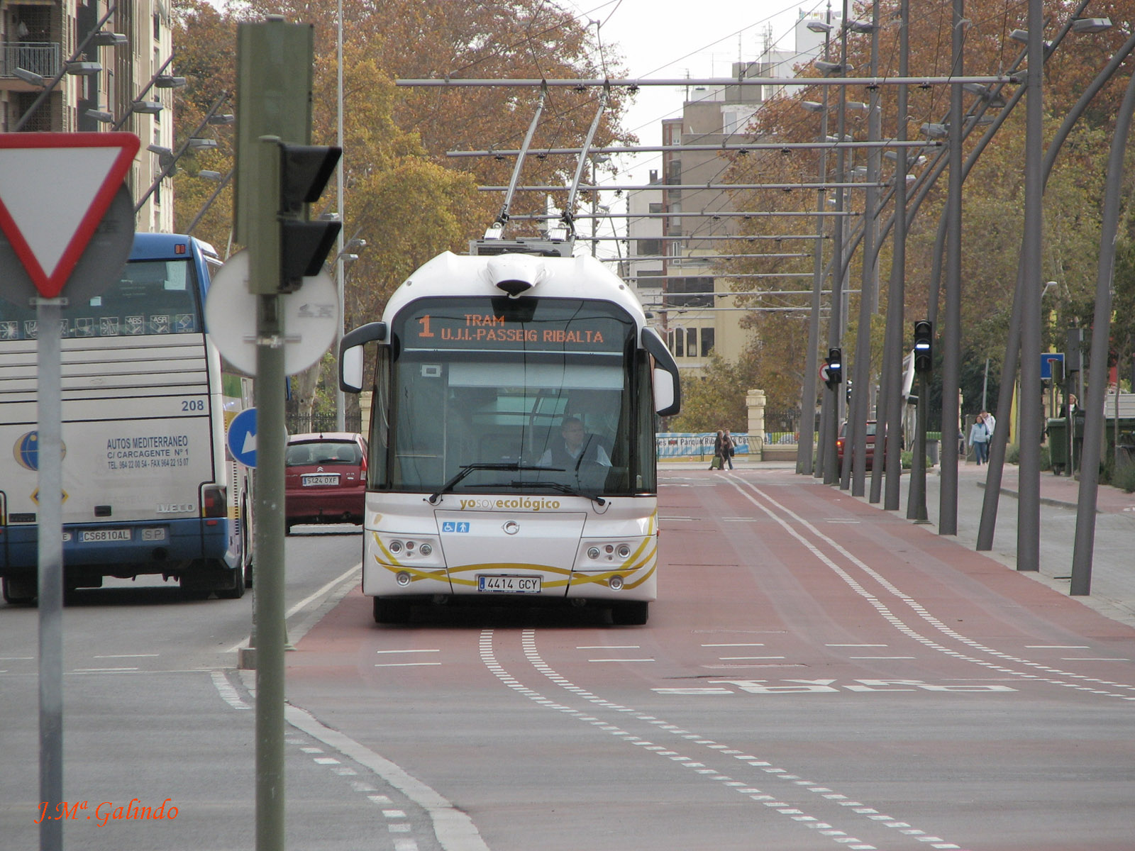

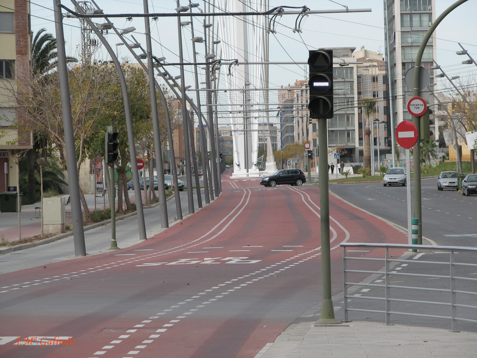

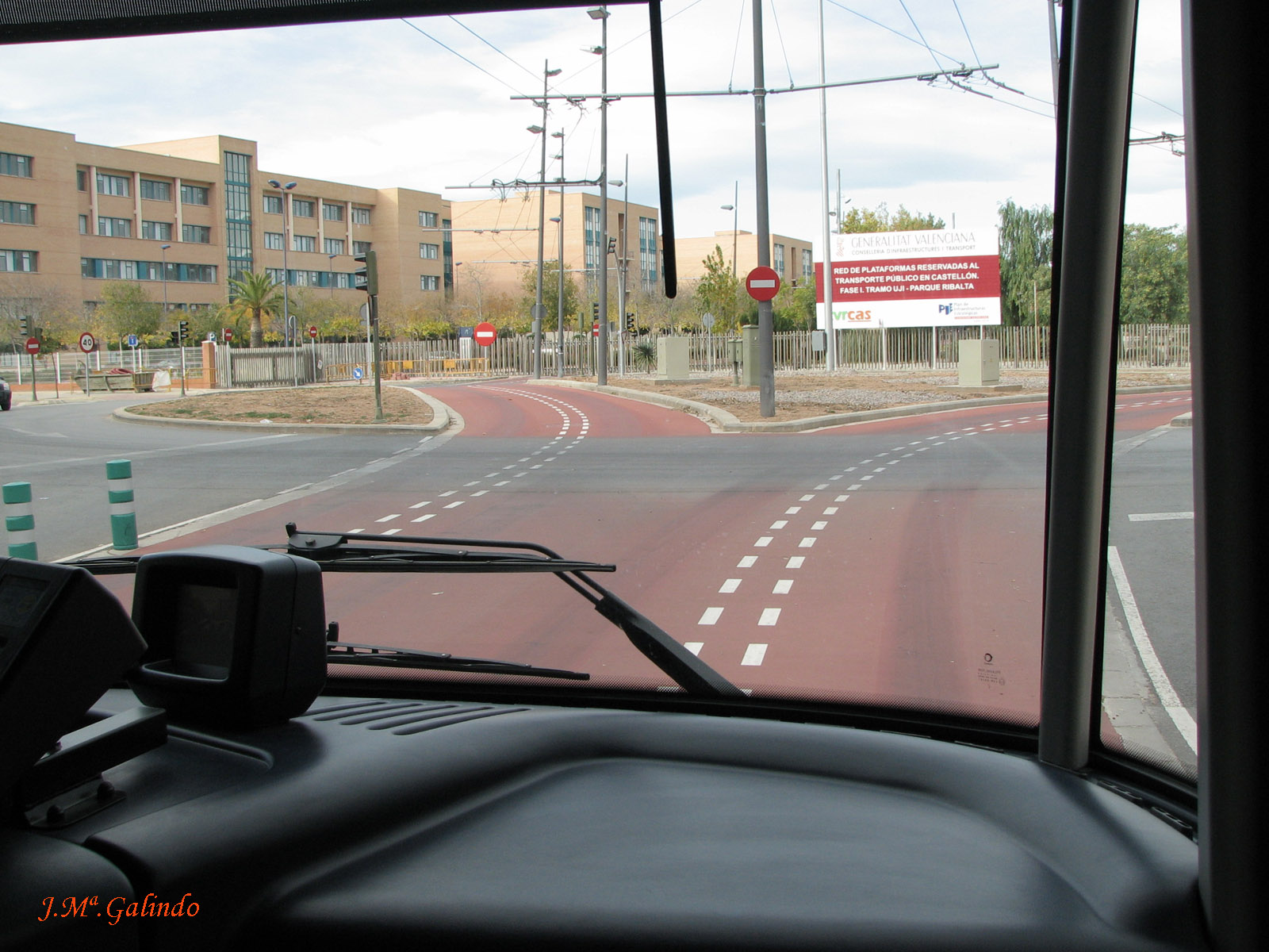

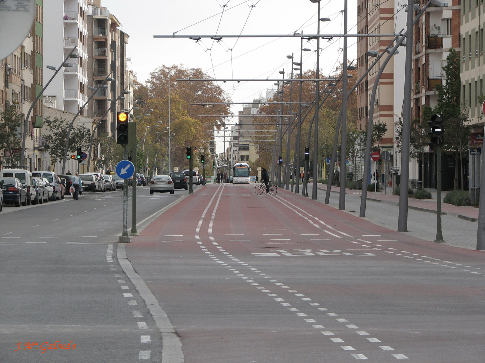

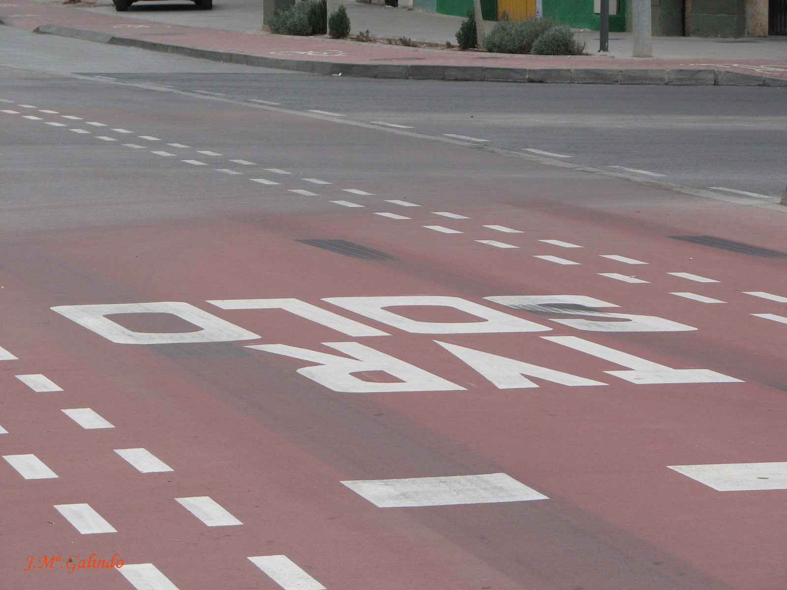

En cuanto su funcionamiento es en calzada reservada y muy silencioso, en el suelo hay pintadas unas señalizaciones pintadas en blanco como guiones paralelos, estos son captados por dos cámaras que hacen la vez de ojos electrónicos y que una vez alineadas con estas marcas, gobiernan la direccionalidad del vehículo, mas o menos como lo haría un piloto automático de aviación, y de la misma forma como en la aviación el conductor puede dominar el vehículo manualmente prevaleciendo sobre el sistema automático.

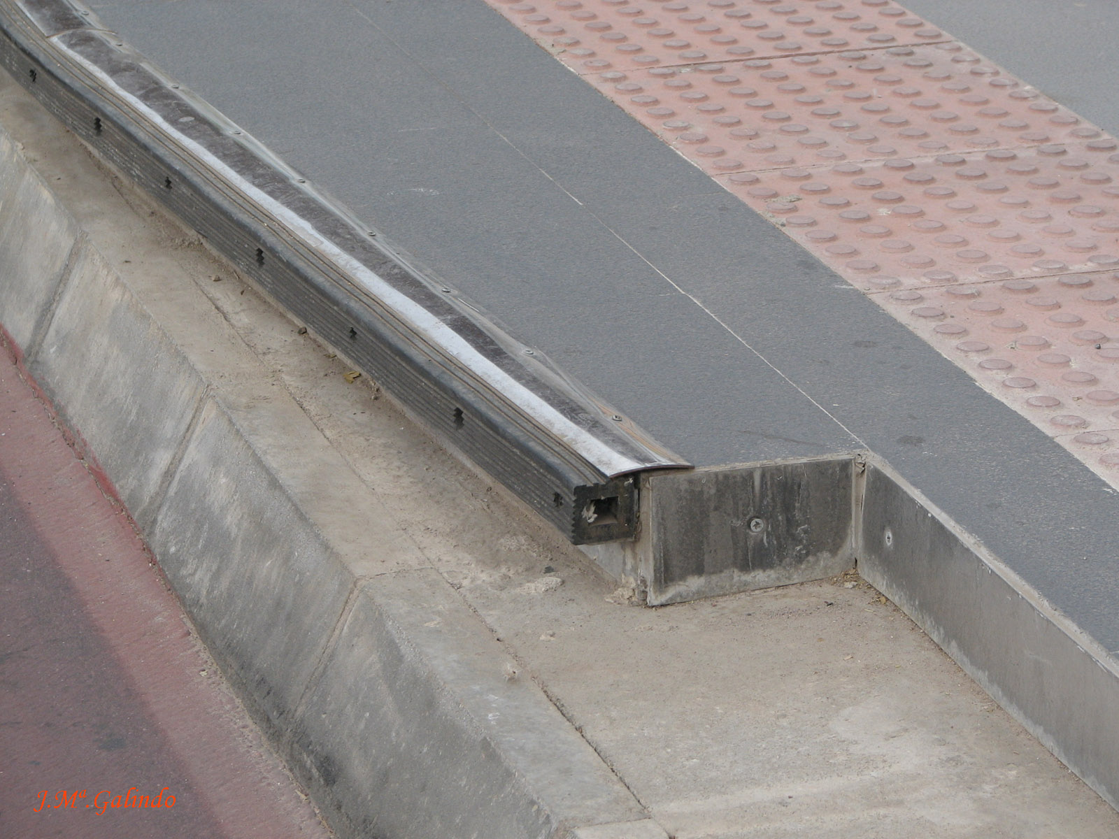

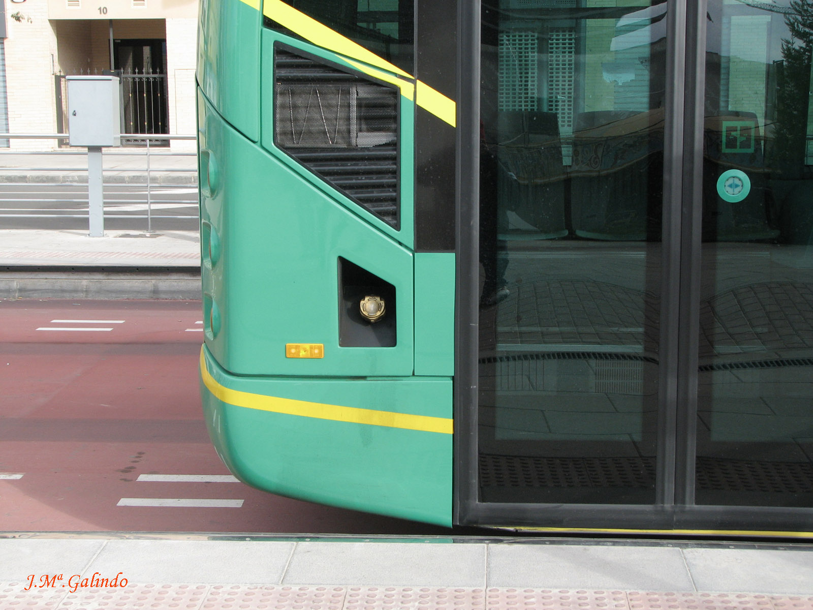

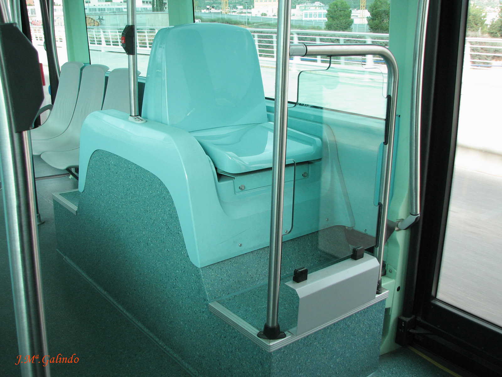

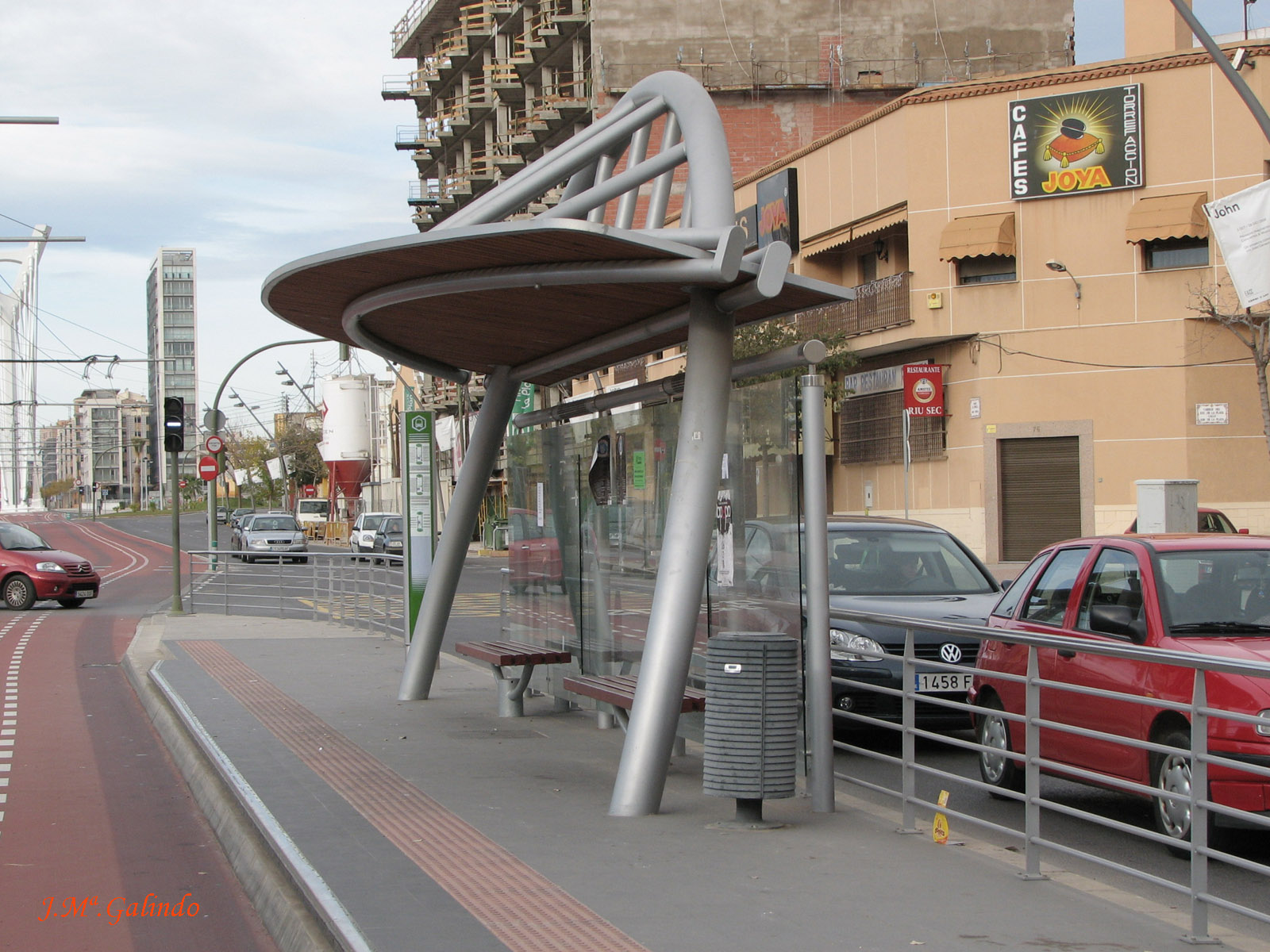

En cuanto al acceso del vehículo este está creo muy bien resuelto, ya que por el lado de parada el vehículo lleva una especie de deslizante de goma, que queda prácticamente enrasado con la plataforma de acceso de la calle, esto se consigue mediante unas cuñas en las aceras, que permite que cuando el vehículo se acerca a las mismas le vayan adaptando y quede perfectamente enrasado, asimismo la altura de la plataforma de acceso y la del propio vehículo son análogas, permitiendo que cualquier persona usuaria de una silla de ruedas, pueda acceder sin problemas al igual que una madre con su coche infantil o una persona con el carro de la compra.

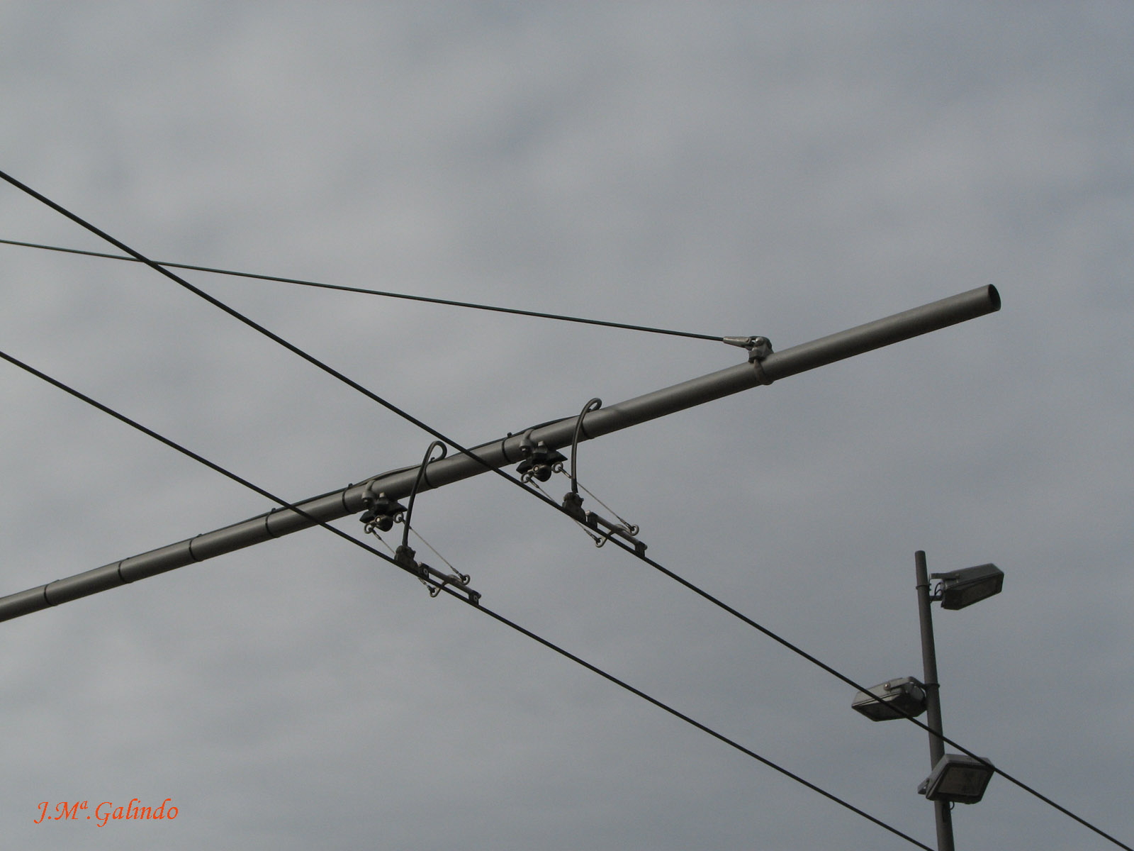

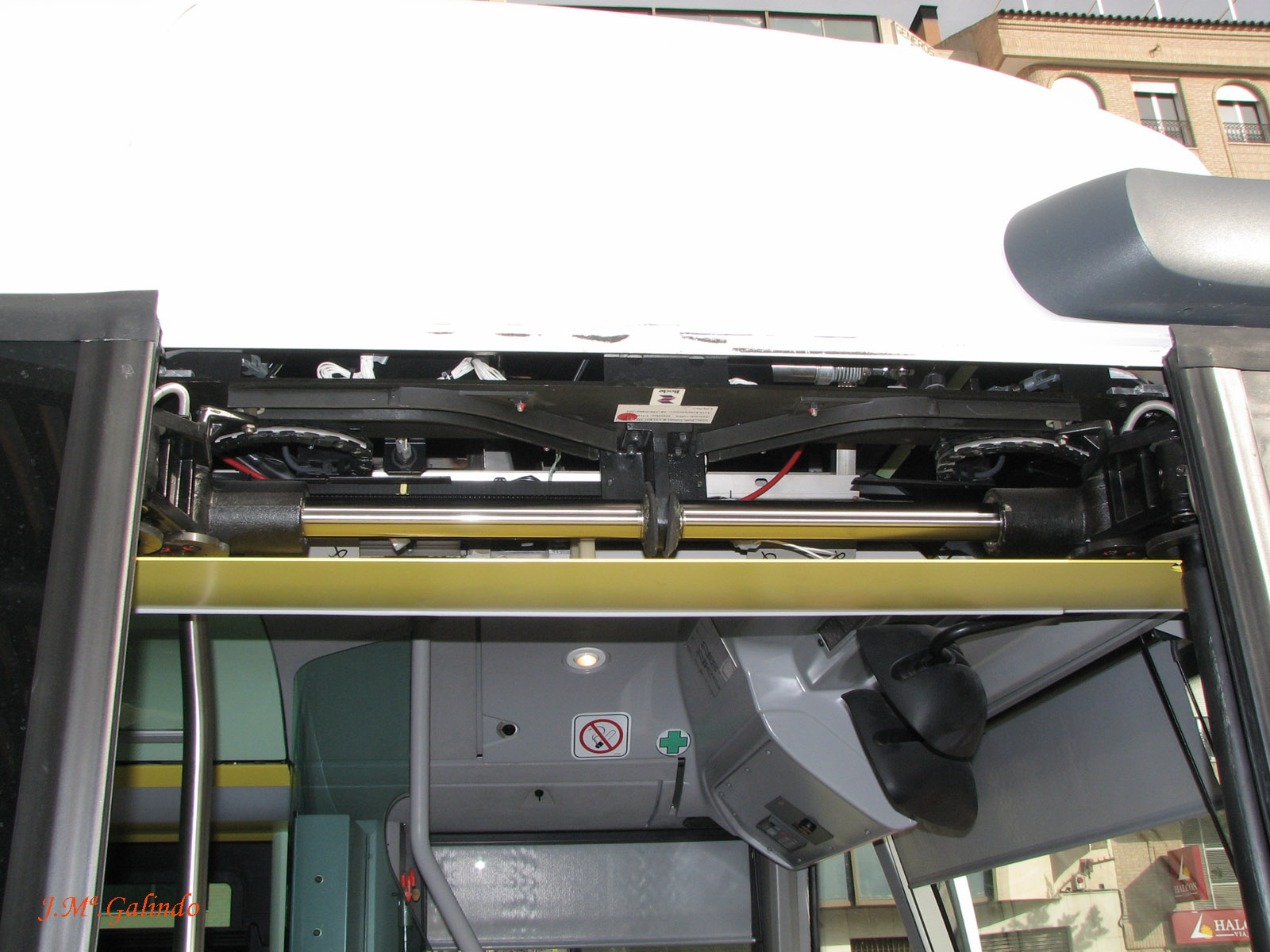

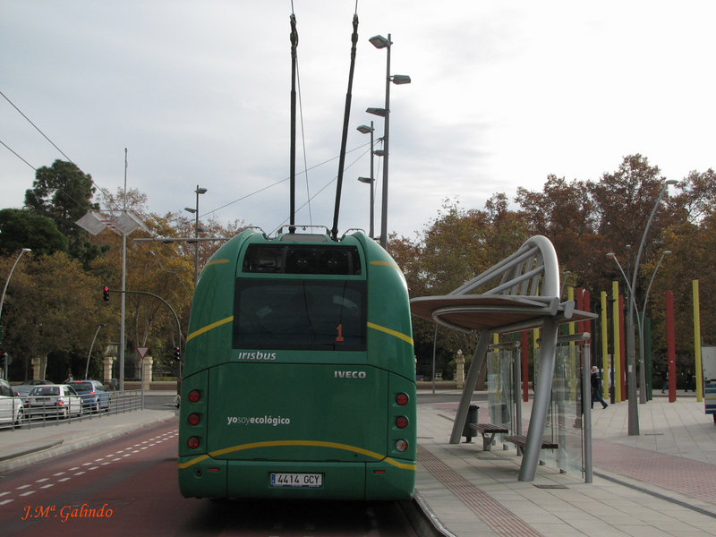

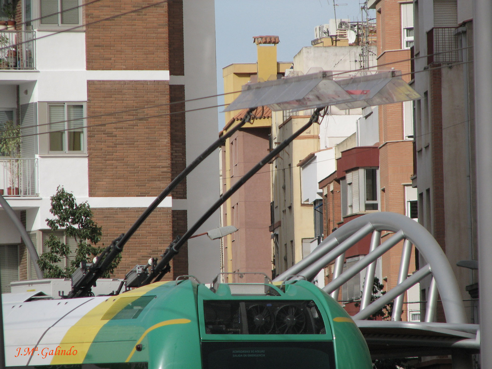

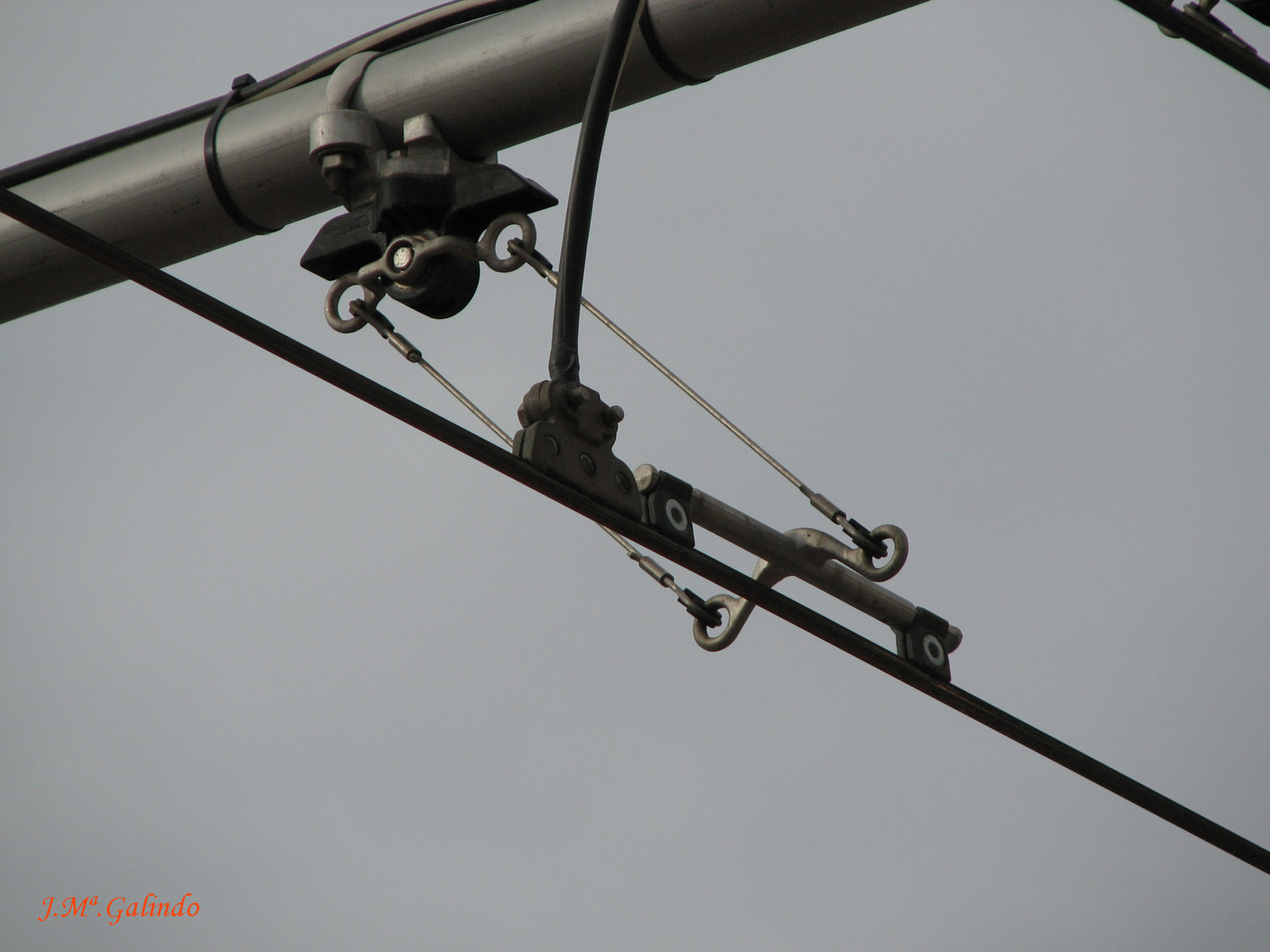

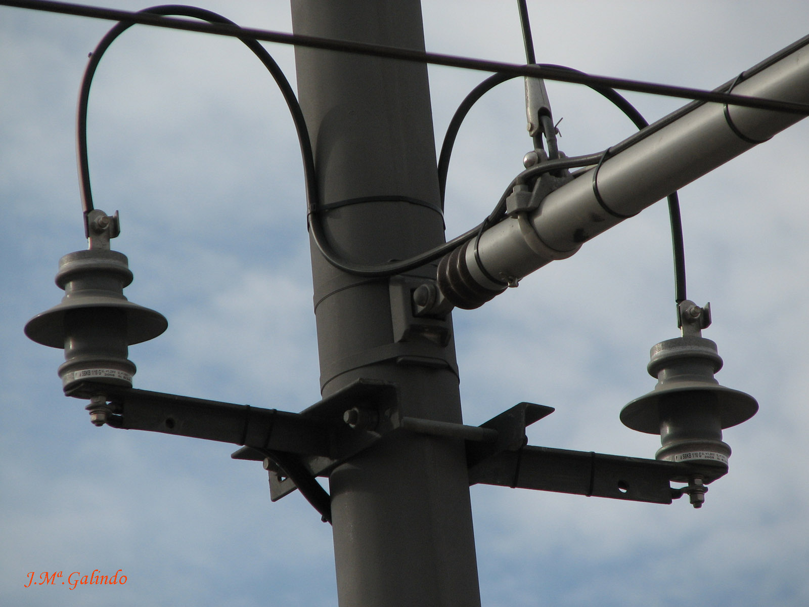

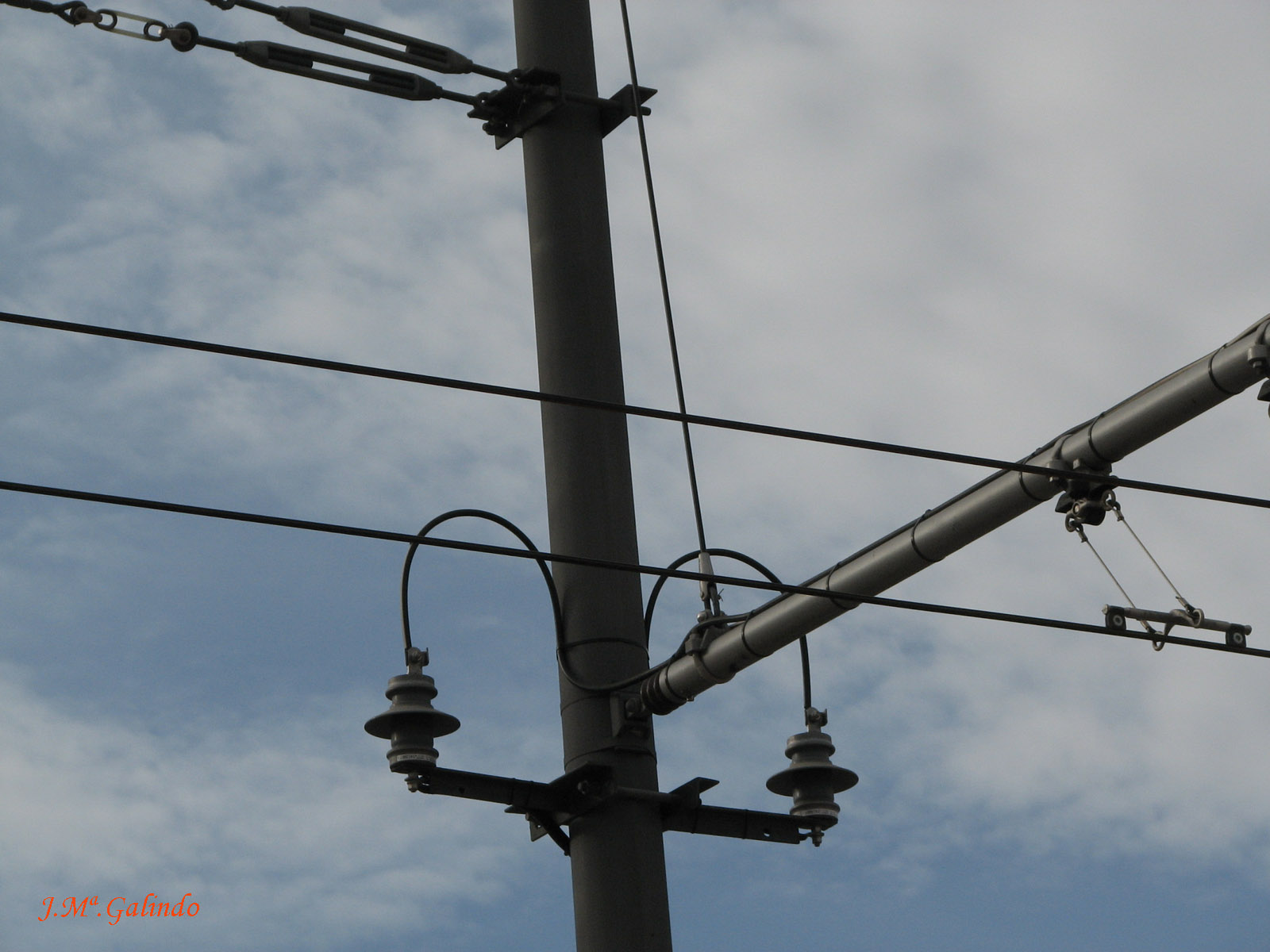

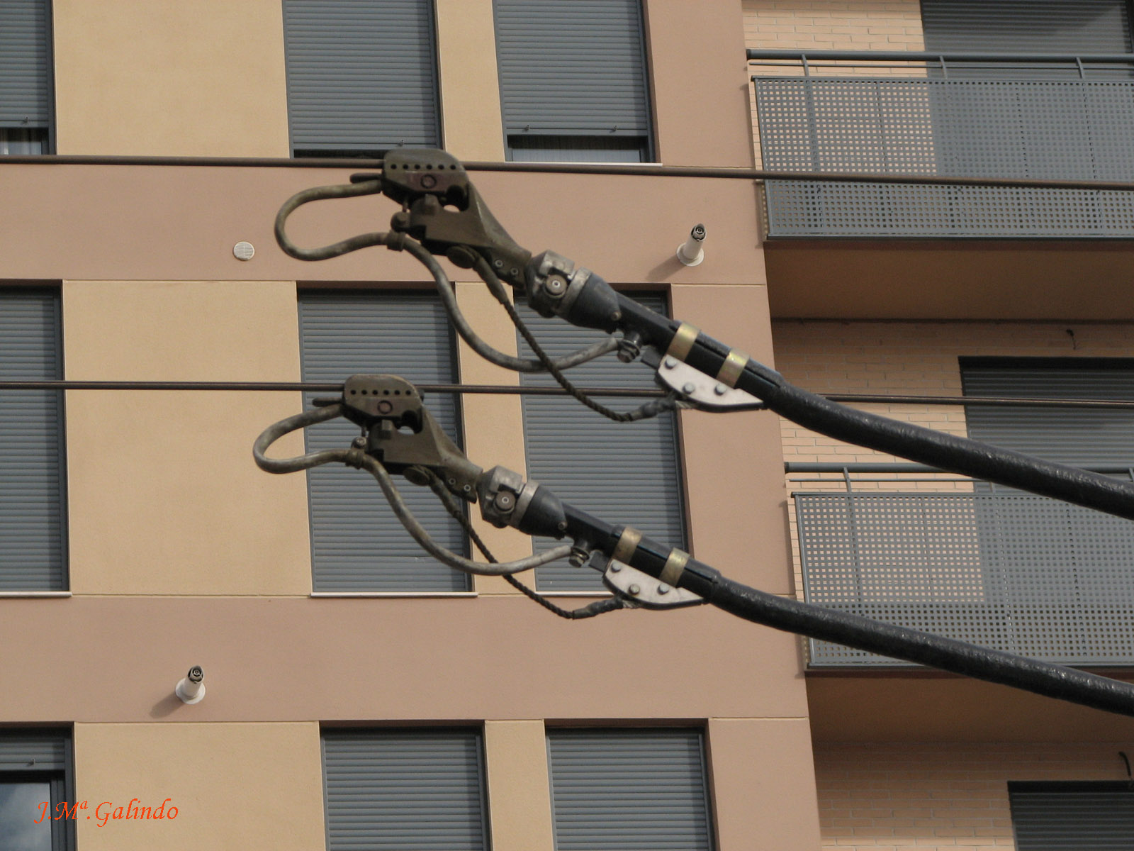

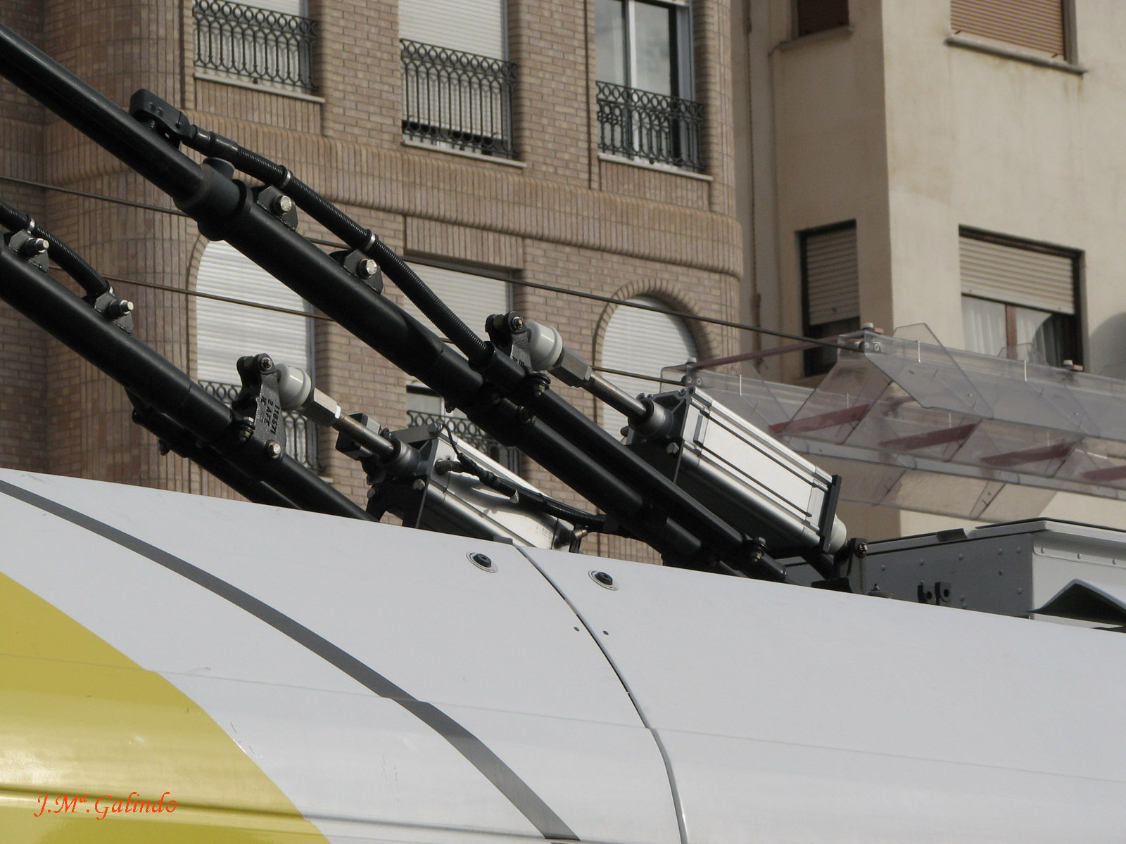

La catenaria se soporta con un solo juego de postes situados en el lado contrario de acceso y que soportan asimismo parte de la iluminación de la avenida, al estar en el centro consiguen que ningún edificio se haya visto afectado por la implementación del sistema.
En cuanto al trole este está automatizado, descendiendo sobre su posición de descanso cuando el vehículo al llegar al final del trayecto, en el lado de una gran avenida que no tiene catenaria para poder efectuar el giro, ha de poner en marcha el motor auxiliar para hacer la maniobra, cuando este llega a la parada inicial, el empleado eleva el trole que automáticamente y con la ayuda de una cámara de TV monitorizada desde el vehículo por el conductor, se enclava en los hilos de contacto, ayudado por una especie de piezas en forma de embudo invertido que lo guían con este fin.

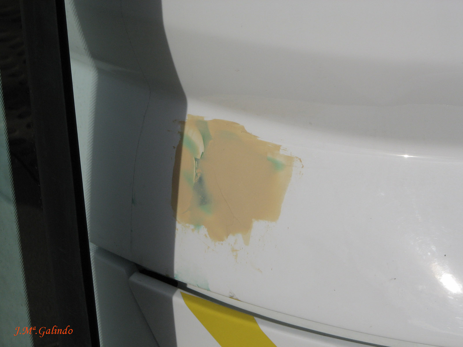

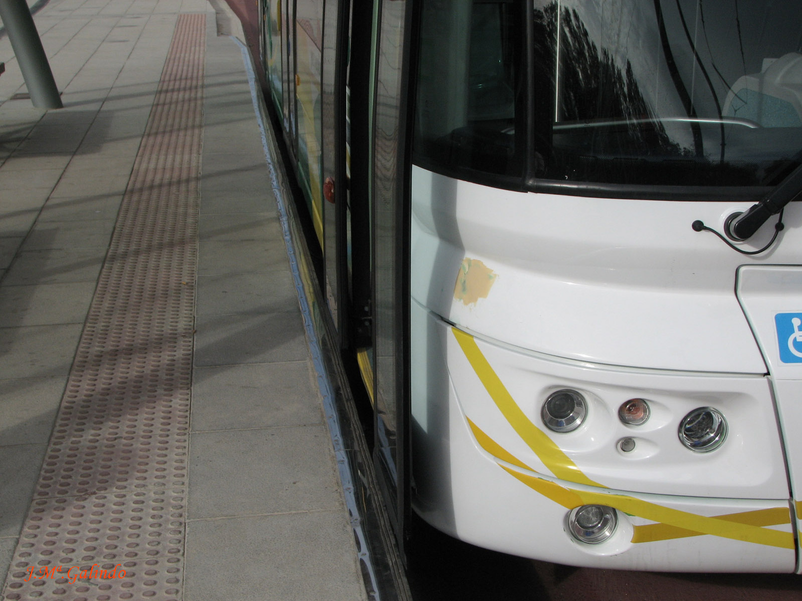

Pude observar que tenía un golpe en el frontal, que supongo sería consecuencia de algún pequeño accidente doméstico con otro vehículo, algo inherente a la implantación de este o similares tipos de transporte.
Esta explicaciones son producto de lo que observe y además pude consultar al empleado que se comportó muy amigablemente, no tienen por que ser al 100*100% correctas, pero con matizaciones se corresponden bastante fielmente al funcionamiento del sistema.
El cobro me lo hizo el propio conductor, ya que en las marquesinas no existían sistemas de venta o canceladoras.
Para no hacerlo muy pesado en esta entrega postearé el video y las primeras fotos.

Un poco cabroncete si que soy, he cortado el primer envío en esta foto a cosa hecha, a ver quien se percataba de lo de tram, realmente es algo estúpido.

Muy buen reportaje, amigo GALPER54. No pensaba que este sistema despertara interés, aunque tengo que reconocer que este trolebús es un vehículo tecnológicamente muy avanzado. Sin embargo, no lograba entender el término "filoguiado".
Respecto a los itinerarios de las líneas que aparecen en las fotografías, lamento decir que se trata de líneas de autobuses urbanos que tienen correspondencia con el trolebús. Realmente éste solo funciona en una línea, la L1, que actualmente va de la Universidad al Paseo Ribalta pasando junto a la estación de Adif. Es un trayecto bastante corto.
Llamarlo Tram no es apropiado en absoluto para este sistema. De hecho Castellón es la única ciudad española que ha adoptado el trolebús en lugar del tranvía como modo de transporte metropolitano moderno. Para desgracia de los aficionados al ferrocarril, ha pesado negativamente en este aspecto la sombra de la tristemente desaparecida "Panderola", Tranvía a Vapor de Onda al Grao de Castellón. Por lo que parece, las Autoridades no querían volver a ver carriles cruzando la ciudad.
Aparte, el modo de explotación que se viene empleando es totalmente inapropiado y ha dado lugar a averías llegando a estar los 3 vehículos inutilizados a la vez, siendo sustituídos por autobuses normales. El trolebús dispone de un generador diesel auxiliar para circular hasta cocheras y en caso de emergencia. Sin embargo, se viene utilizando como modo habitual de propulsión al final de cada carrera.
Tengo bastantes dudas que este sistema dé buen resultado en las relaciones metropolitanas con otras poblaciones como Benicásim, Villarreal o Burriana. Y mucho menos que vaya a solucionar los problemas de movilidad urbana, antes bien al contrario.

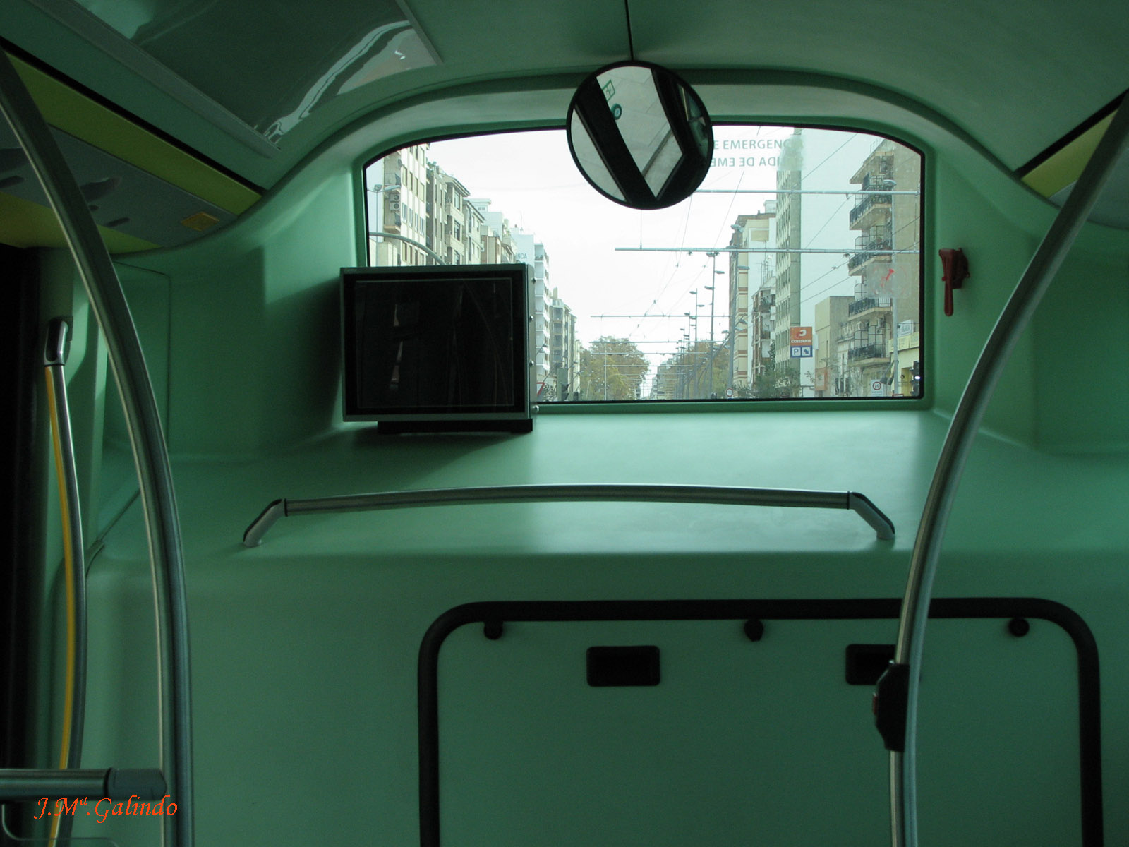

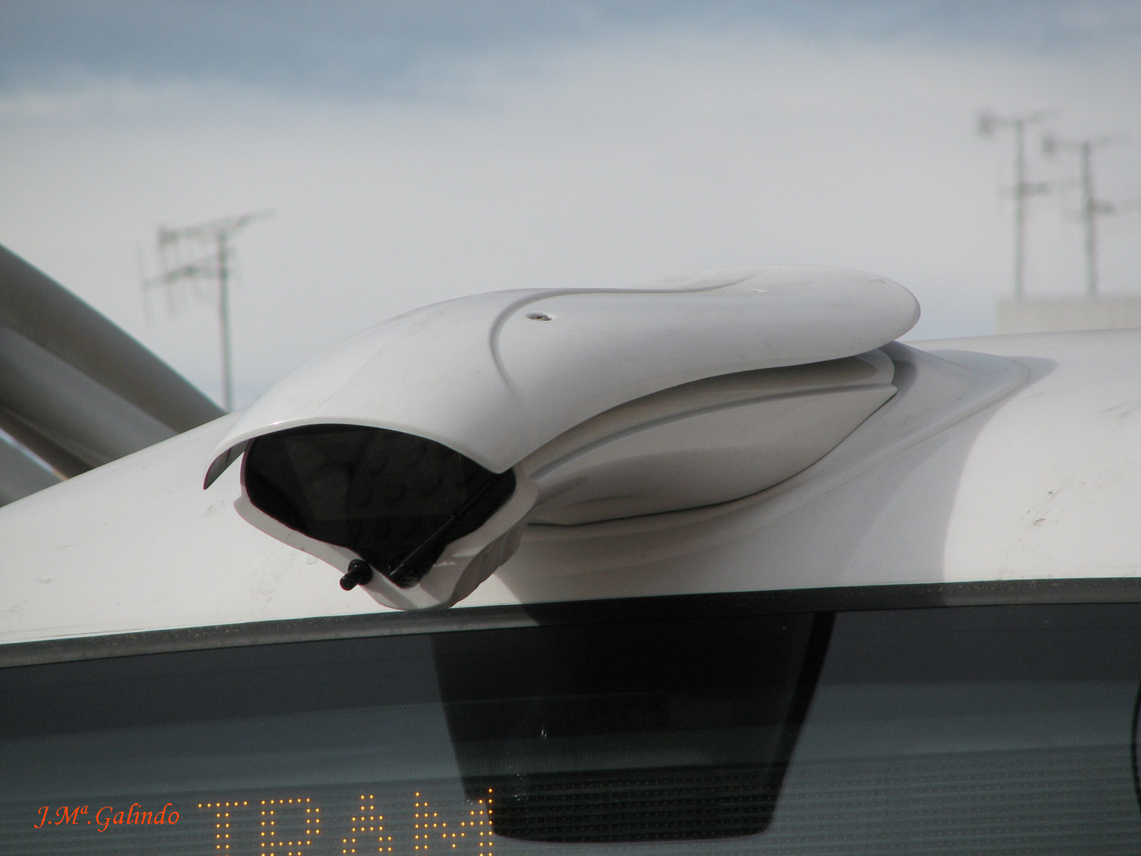

Pues si es curioso el artefacto. Me ha gustado el sistema de encarrilamiento automático del trole, aunque me pregunto como lo harán si se sale en un punto del recorrido en el que no hay encarrilador. Por lo que se ve, va con cilindros neumáticos, y si hay que hacer puntería...
Las cámaras del guiado, supongo, van en el capuchón (por llamarlo del alguna forma) que va en el techo, en la parte delantera. Realmente, debería denominarse videoguiado, ya que el filoguiado implica un hilo guía embutido en el asfalto, que es el que seguiría con los correspondientes captadores (La Opel tuvo una línea de carretillas filoguiadas para llevar piezas de una punta a otra de la fabrica. El invento era muy curioso, pero como estaba estrictamente prohibido hacer fotos...).
De todos modos, el seguimiento de las marcas por vídeo se ve bastante preciso. No hay mas que ver las rodadas de los neumáticos en el suelo por las contínuas pasadas.
Lo dicho. Curioso bicho aunque, como ya se ha comentado, lo de llamarlo Tram le pega como dos pistolas a un santo.
