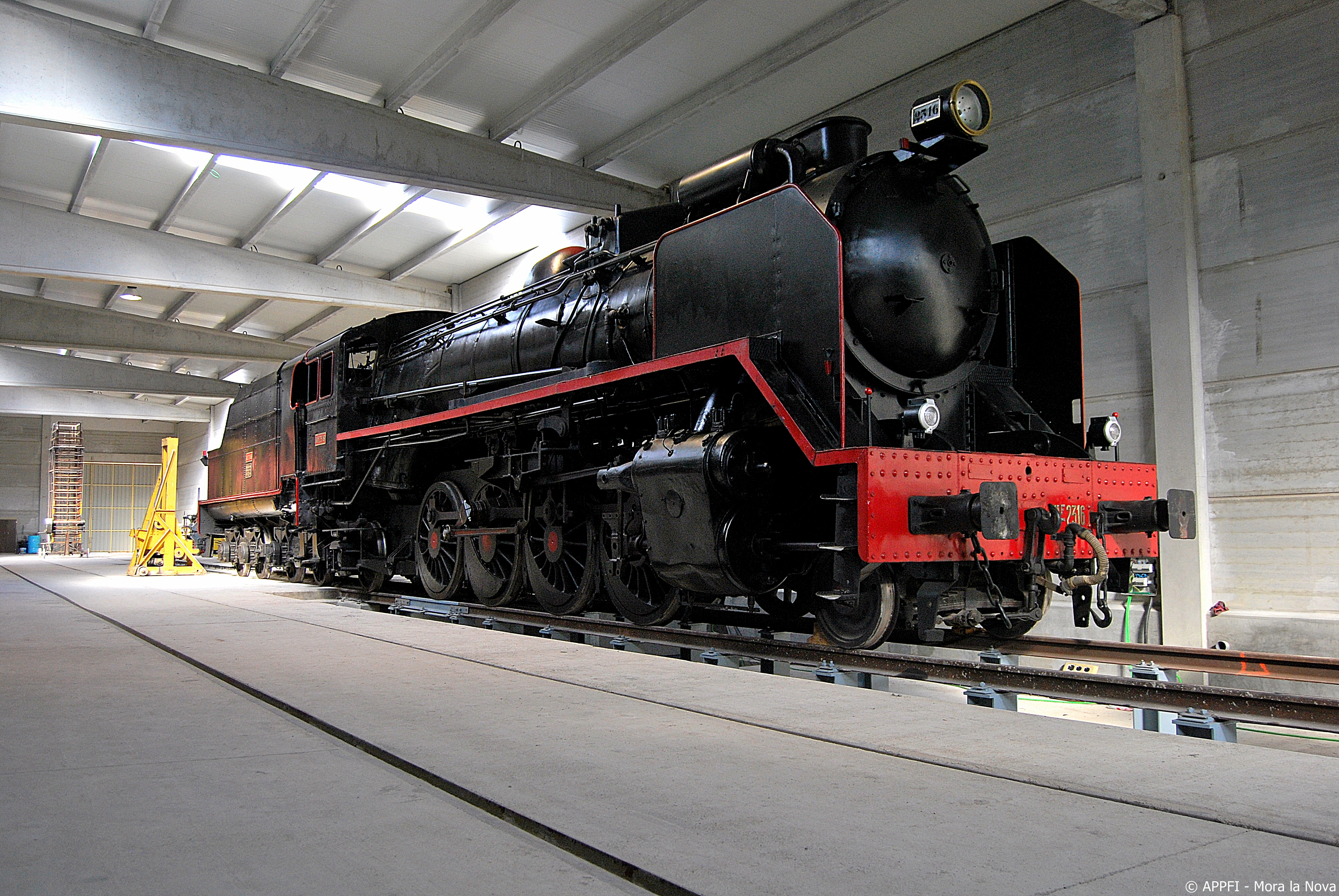

Visto en el FB de APPFI, parece ser que empiezan los primeros trabajos en la Mikado para dejarla en estado operativo :)
Desde principios de este mes, se han empezado los trabajos de restauración funcional de la locomotora 141F-2316, en la imagen vemos a dicha locomotora situada en la vía del foso, donde se esta procediendo a su reparación.
Desde hace una semana han empezado las tareas preparatorias para la restauración funcional de la locomotora Mikado 141F-2316, en este momento se esta procediendo a la limpieza del hogar de la locomotora, limpiándolo de ceniza y demás residuos acumulados en su interior.

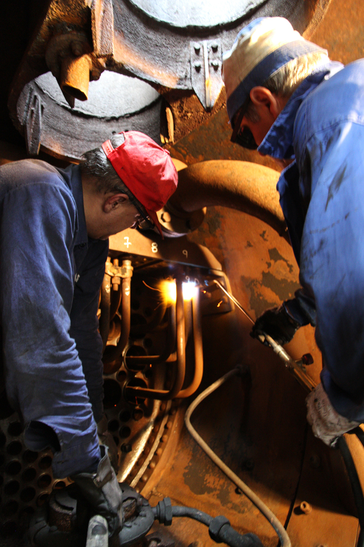

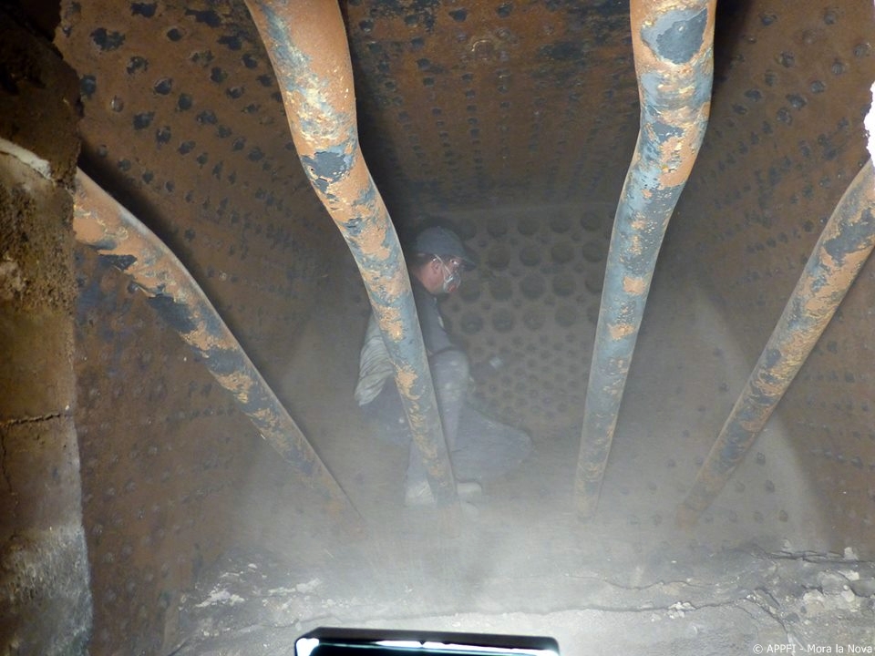

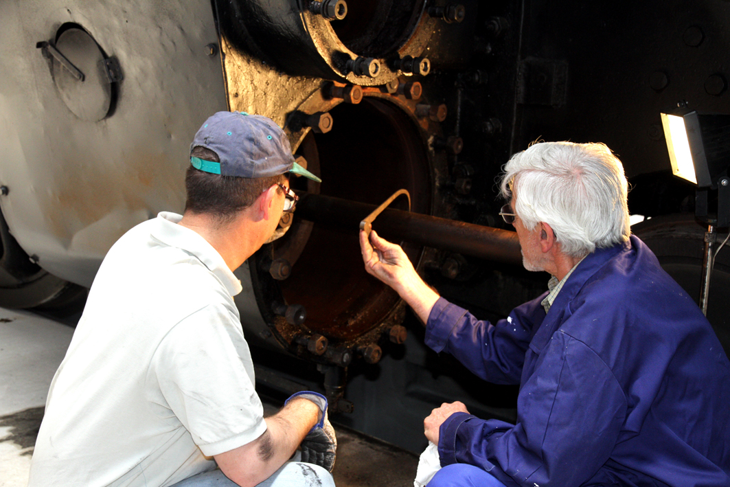

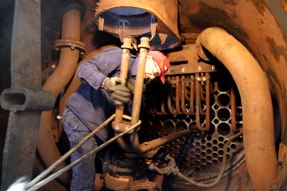

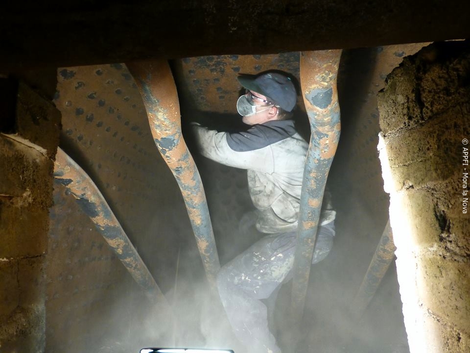

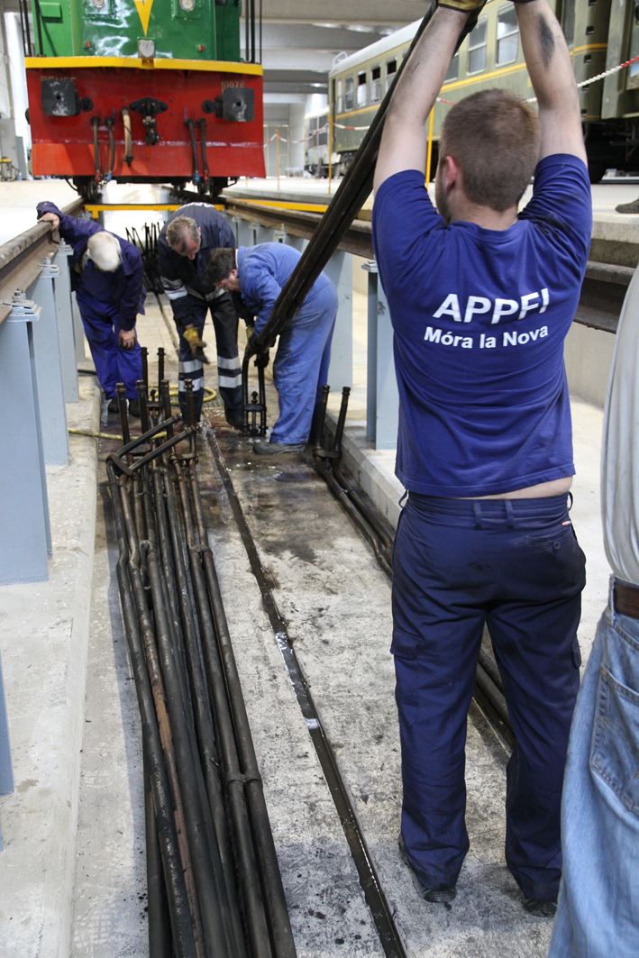

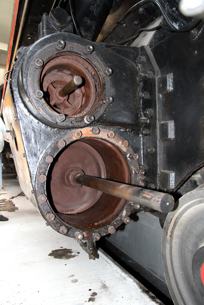

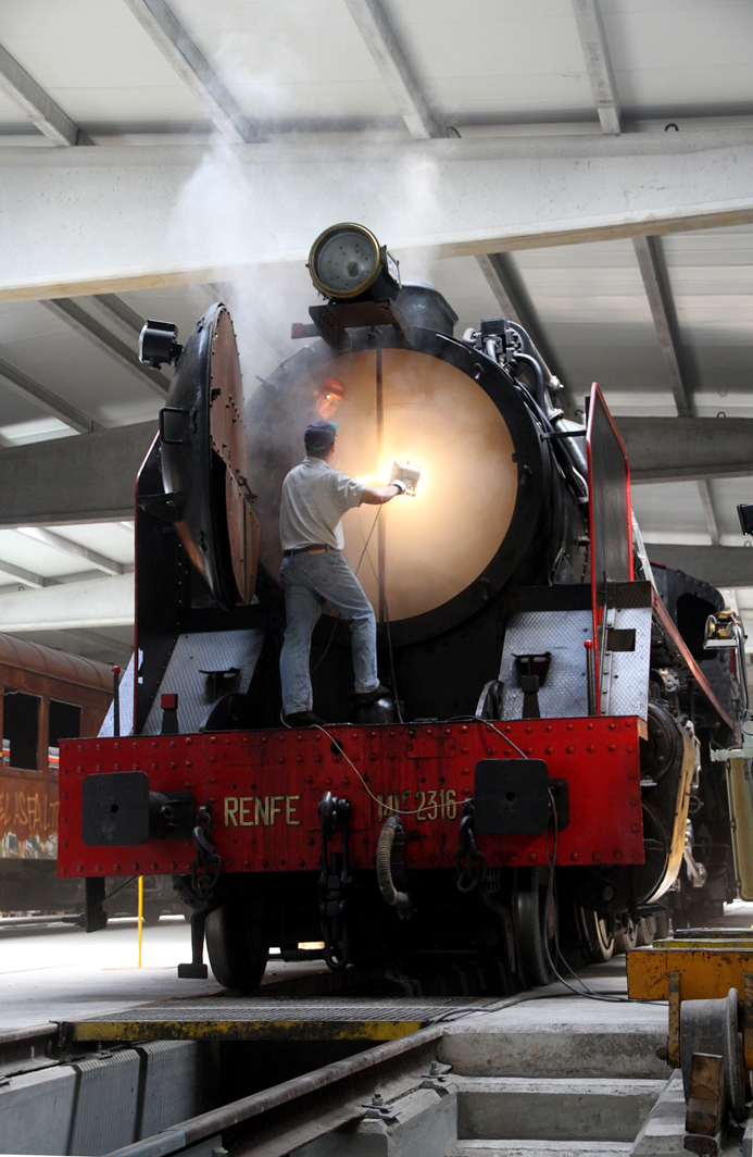

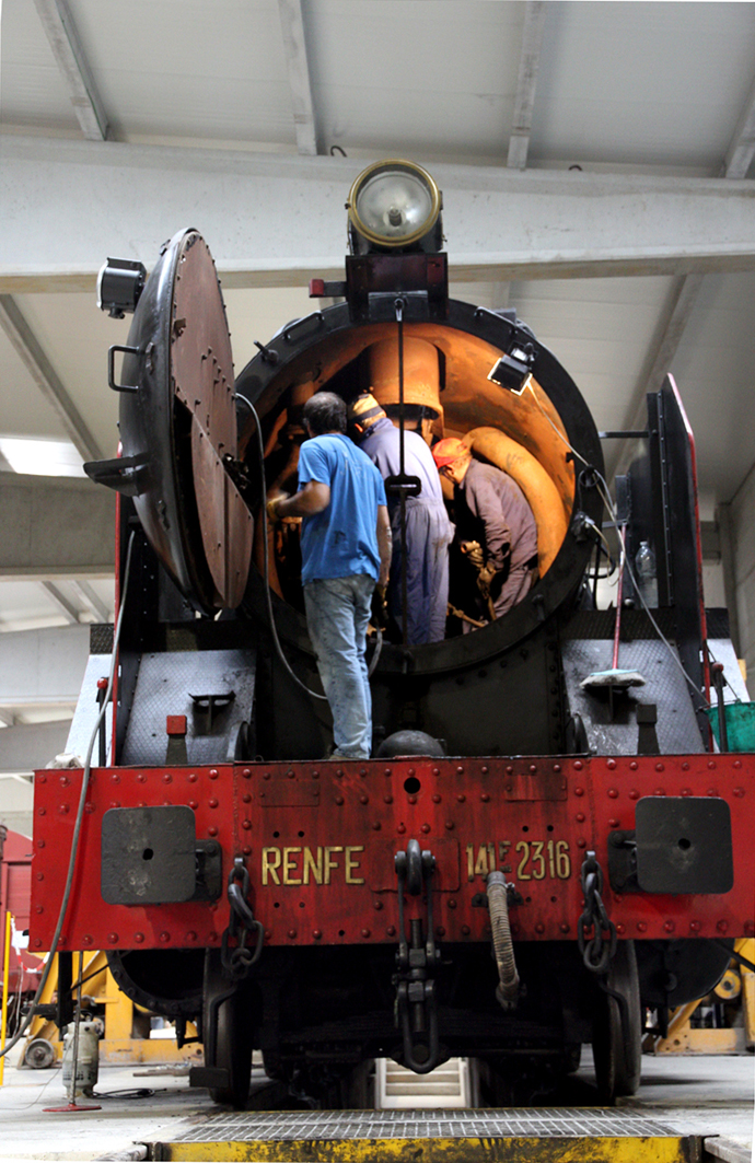

A primeros de abril se iniciaron los trabajos de reparación de la 141F-2316 por parte de los voluntarios de la APPFI. Hasta este momento se ha realizado la limpieza del hogar y la caja de humos, de dónde han salido unos 400 kilogramos de residuos en seco. También se ha efectuado la apertura del cilindro derecho, la tapa de distribución derecha, movimiento del carrete de válvulas y del pistón y se ha desmontado y extraído el doble escape Kilala Kilchap.
Esta semana, bajo la supervisión de técnicos británicos ha finalizado la fase de limpieza de la caja de humos con agua caliente a presión y se han extraído los 34 tubos recalentadores con la ayuda de un soplete de oxipropano para desagarrotar y aflojar las hembras de los tornillos. Seguidamente se estudió el estado de los tubos inyectándoles agua a presión y se pudo comprobar que solo uno de ellos estaba perforado. Finalmente se ha procedido a desmontar la cruceta derecha y se ha extraído el pistón derecho con sus tres aros.
Ahora hace 40 años que esta locomotora finalizó su servicio en Ciudad Real a los pocos meses de una gran reparación y desde entonces había permanecido prácticamente bajo techado alejada de las inclemencias. Esta es una de las razones de su buen estado de conservación y por ello la reparación puede reducir la factura de su reparación. Ahora hay que continuar con el desmontaje de otros elementos vitales y este próximo verano se harán nuevas comprobaciones de diferentes elementos con aparatos de precisión.

1-RENFE-141F-2316_Móra_la_Nova_limpieza_caja_de_humos _25abril2014_APPFI.JPG
2-RENFE-141F-2316_Móra_la_Nova_desagarrotar_tornillos_tubos_recalentadores_25abril2014_APPFI.JPG
3-RENFE-141F-2316_Móra_la_Nova_sacar_tubos_recalentadores _25abril2014_APPFI.JPG
5-RENFE-141F-2316_Móra_la_Nova_vaciado_tubos_recalentadores _25abril2014_APPFI.JPG
6-RENFE-141F-2316_Móra_la_Nova_distribución_&_cilindro_derechos _25abril2014_APPFI.JPG
