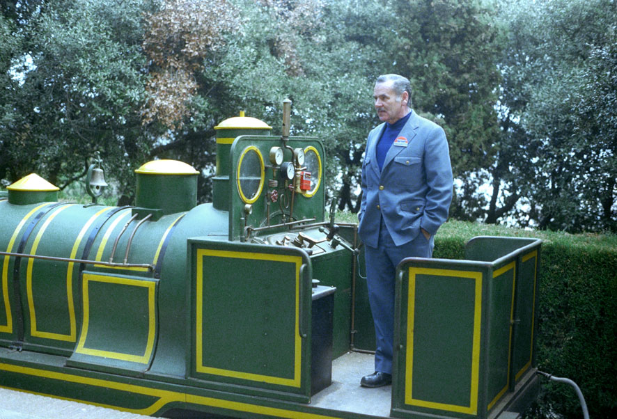

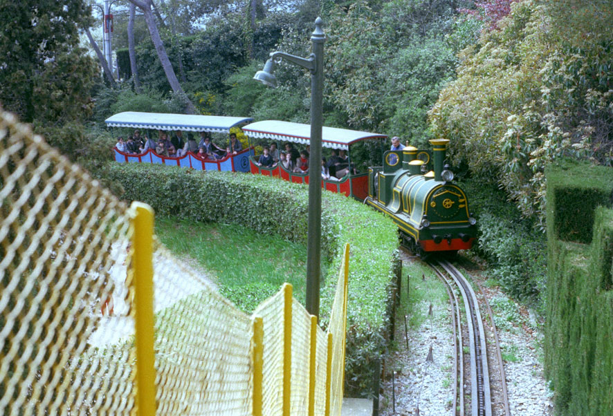

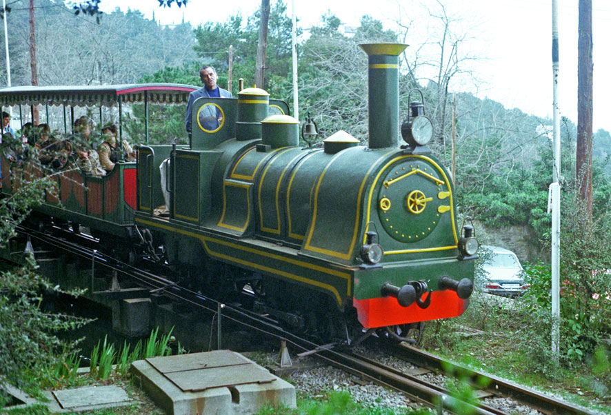

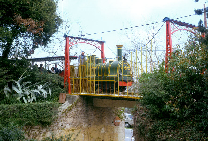

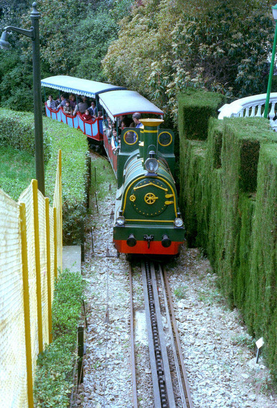

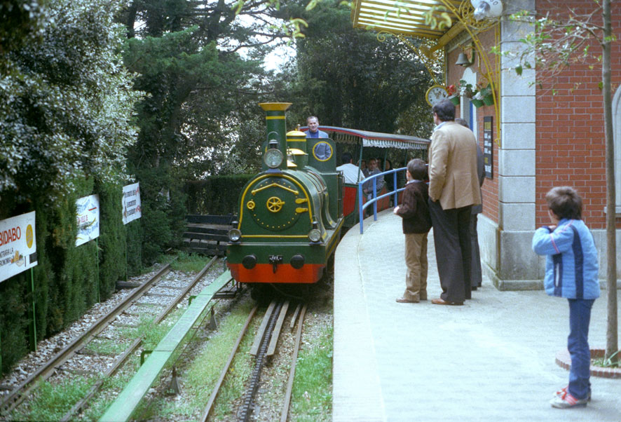

El FC peculiar del Tibidabo ya es historico desde anos! He visitado este FC do veces, en 1974 y en 1976. Unas aspectos de la locomotora han cambiados.
Este ferrocarril electrico nacio en 1957, la locomotora era en forma de una vapor pero con tecnica electrica del principios del siglo XX (segunda mano de una tranvia anciana), con catenaria baja como el tercer rail del tren de la Cerdanya en LTd-Carol. El mas peculiar era su sistema mixto de adherencia y cremallera - incredible!

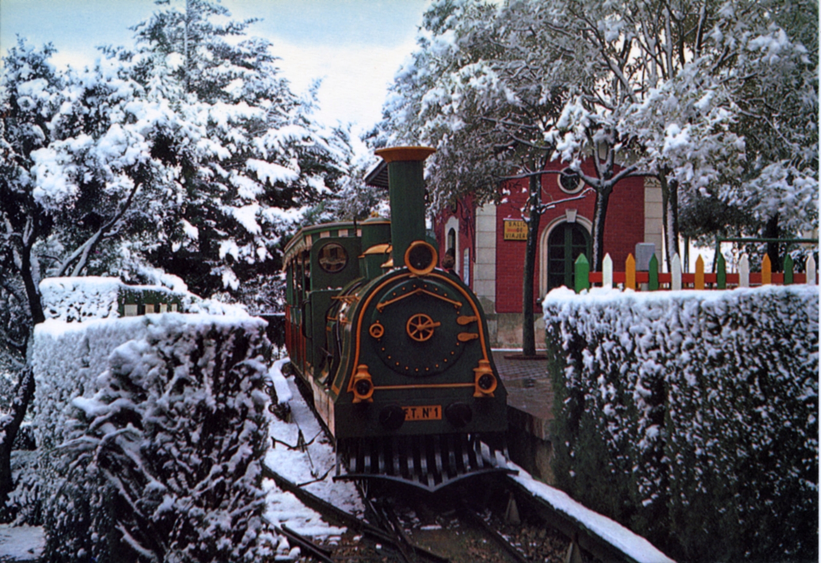

Hubo hace muchos años una postal con nevada y un niño vestido de jefe de estación junto a la máquina.
Mensajes: 8484

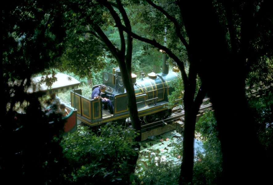

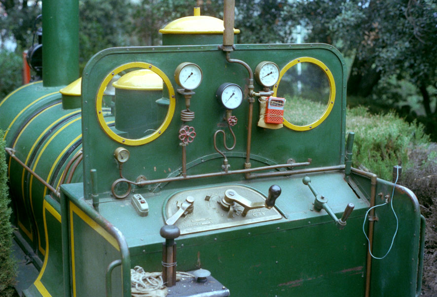

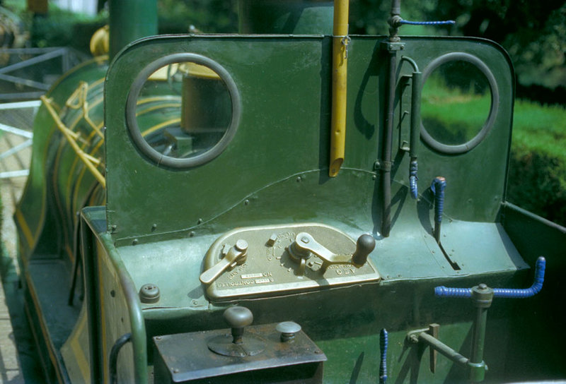

Curiosa la radio de pila de petaca que hay atada en la segunda imagen de la cabina, mi abuelo tenía una igual jeje.

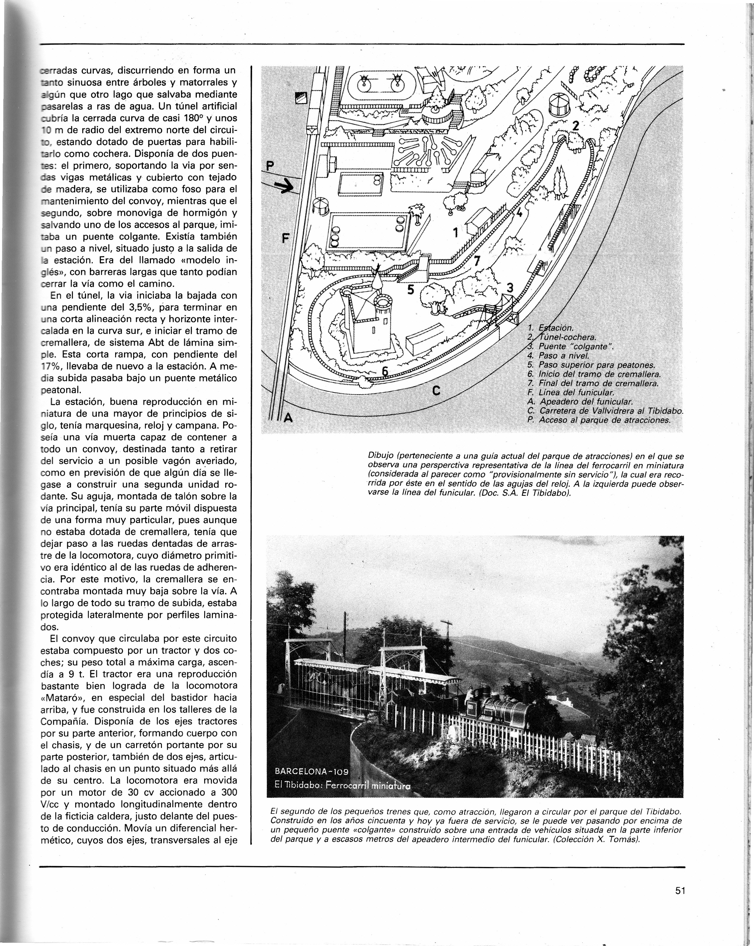

Ha pesar de ser teóricamente una atracción de feria, realemente se podría considerar un auténtico ferrocarril industrial ( de la industria de servicios claro ) , ya que su infraestructura , carril con galga de 600mm como muchos trenes mineros e industriales y cremallera sistema ABT justificaca sobradamente esa apreciación.
Adjunto el reportaje técnco que hizo la revista Carril ( La mejor ) sobre este y otros trenes del Tibidabo.

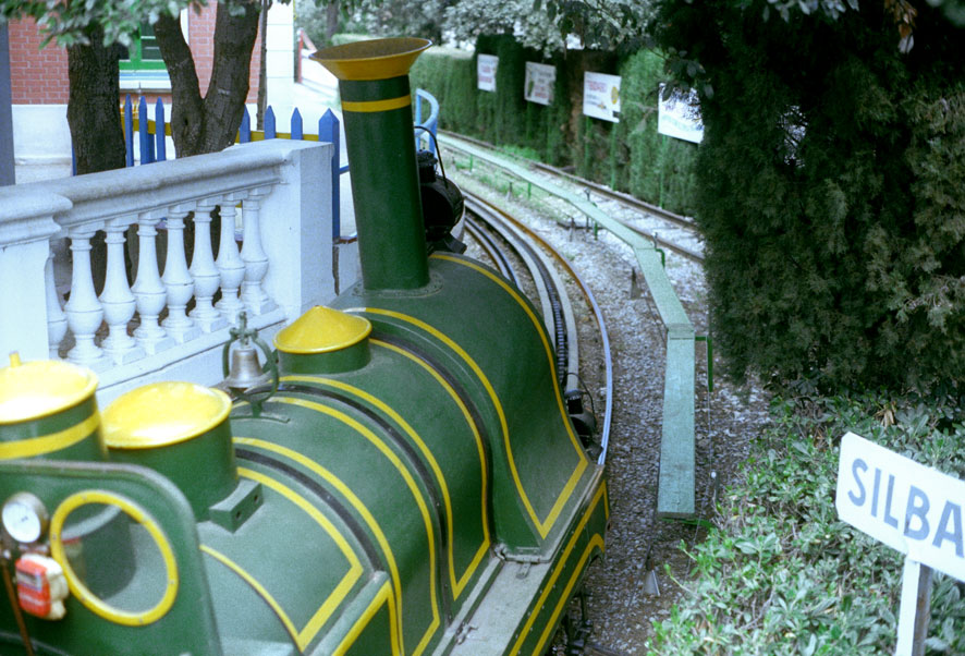

Registrado: 21 May 2014 22:23

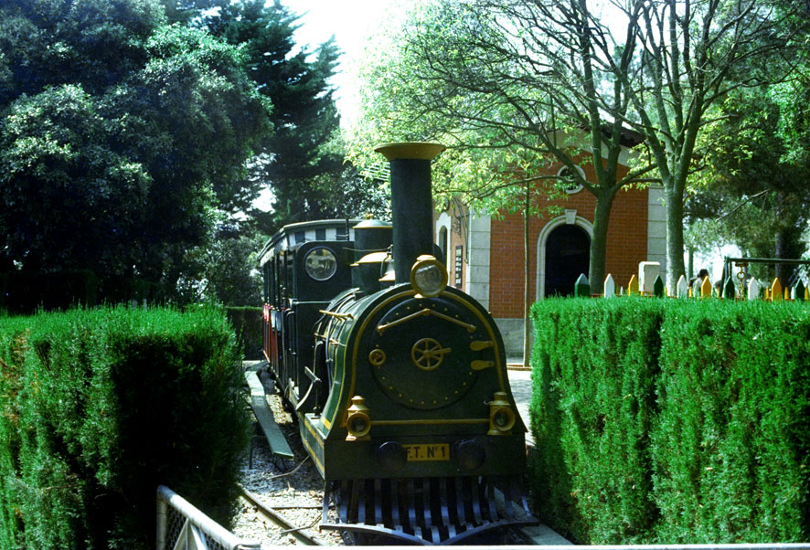

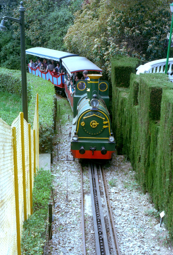

Aprovecho para subir unas fotos, en la cual en una de ellas se puede apreciar la toma de corriente de la locomotora.
