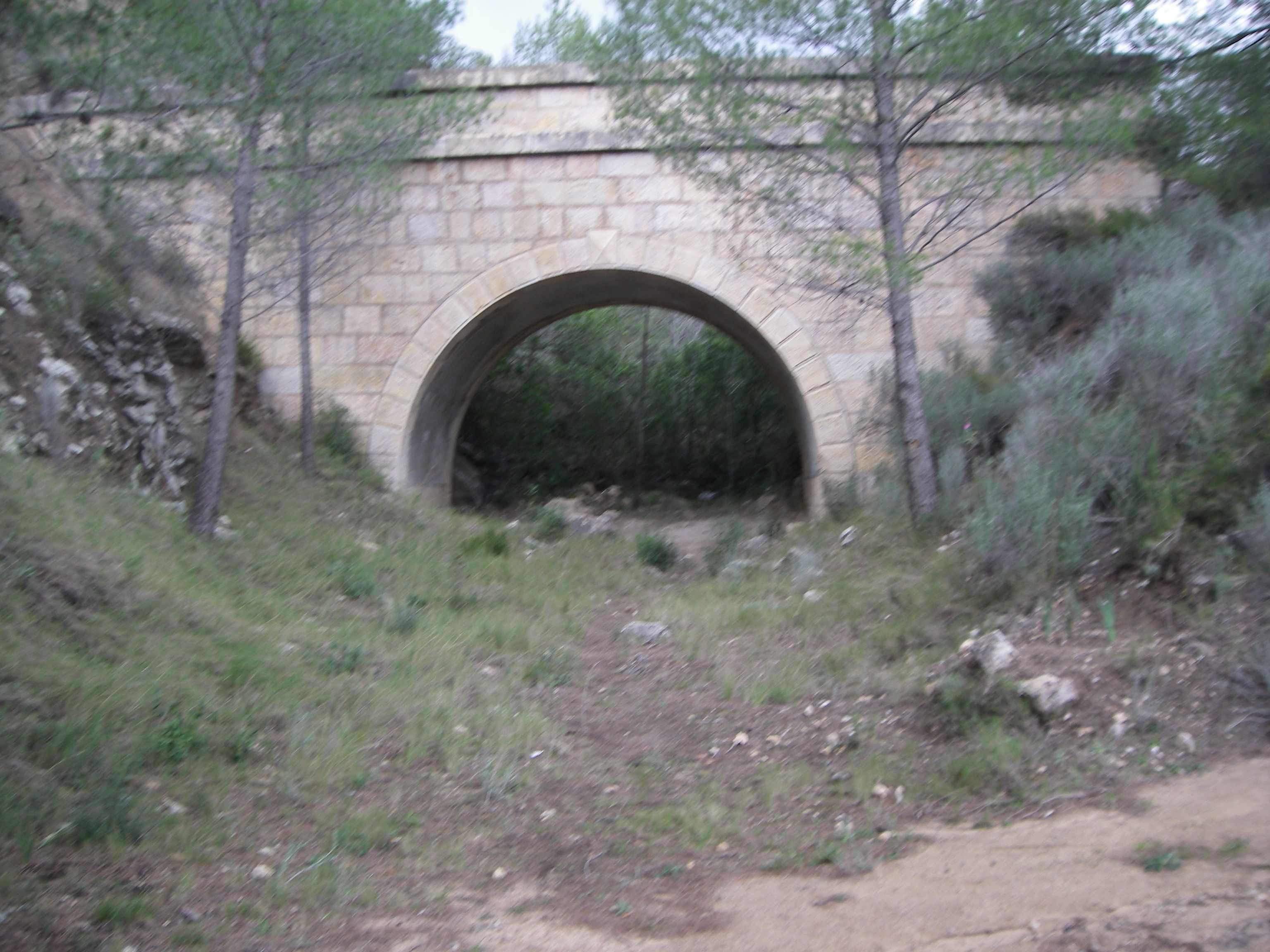

En resumen:
El contexto en que nos hallamos es:
-Se publica un informe del Banco Mundial en que se recomienda abandonar las inversiones en líneas deficitarias
-Se abandonan las obras de la llegada del ferrocarril a Sant Carles de la Rápita y las obras de la construcción de la estación de enlace de Roquetes-Jesús
Teniendo en cuenta estos 3 puntos:
-Se detecta que entre las estacions de Prat de Compte y Pinell de Brai hay un túnel con sospechas de que puede ceder de un momento a otro
-A diferencia de unos km antes en sentido ascendente, es factible y "fácil" construír una variante que, por lo que apuntan, sería de 416m de vía.
-Pongamos que se decide construír una variante, si quereis provisional provisional o de carácter definitivo
-En el 71 finalmente el túnel cede, desde ese mismo instante, queda cortado el ferrocarril de Bot a Tortosa. Nunca más pasará un tren por ese tramo, ya que desde Bot hay autocares de la HIFE que comunican con Gandesa (beneficiada inesperadamente del corte), con Tortosa. De la puebla de Hijar a Bot, ferrobuses
-Aunque el tendido de la variante está listo, ni se colocan ni vias ni balasto, y en el 73 se cierra por completo la línea
Todos creo yo, estaremos de acuerdo que el cierre del túnel es la excusa para cerrar la vía. Pese a las reclamaciones por los pueblos por donde pasaba la vía, el túnel sigue con la bóveda hundida hoy en dia, de la variante apenas queda rastro, solo un viaducto, ya que la vía verde circula por otro camino mas largo, con subidas y bajadas un pelín pronunciadas

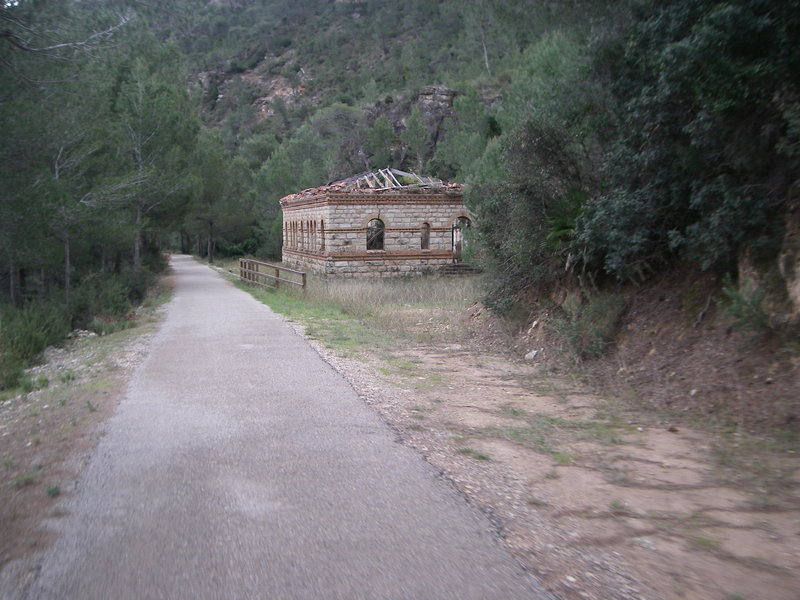

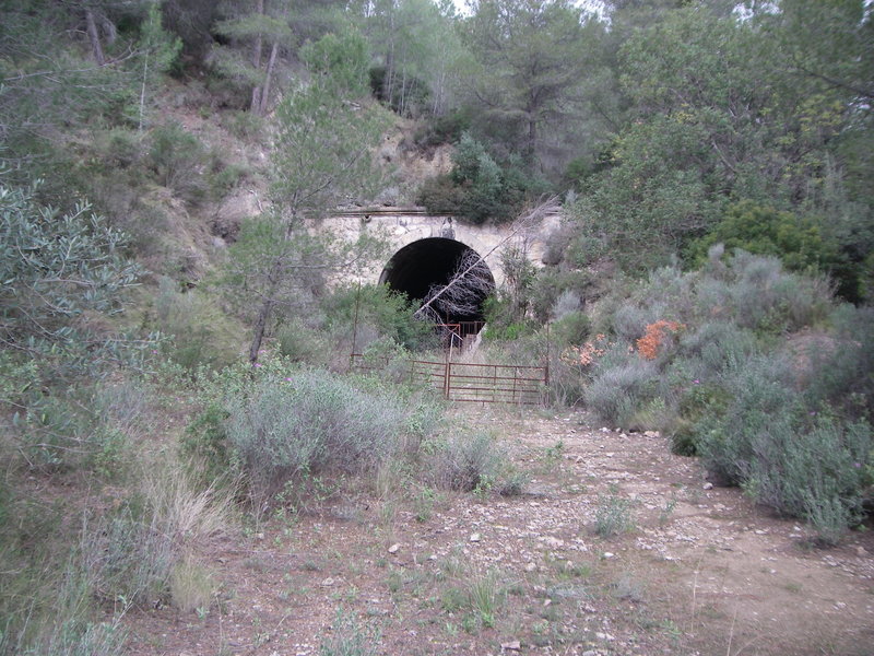

Otro dato: No se si os habéis fijado, pero almenos desde Horta hasta Xerta, hay edificios en medio de la línea, medio derrumbados, pero de igual estructura, lo que me hace deducir que eran edificios de mantenimiento. Casualmente, justo a la boca del túnel que se mira dirección alcañiz hay un edificio de ese estilo. ¿Podría ser que lo tuvieran "controlado? Si realmente sabian que había peligro, ¿Porqué arriesgaron a que ocurriera un accidente? ¿No sería mas facil clausurar la línea alegando "riesgos serios de desprendimientos"? ¿Porqué no pusieron vías a la variante?
Os subo las fotos del edificio enfrente del túnel y de la boca clausurada del túnel. Que por cierto, ¿Porqué una boca del túnel está clausurada y la otra no?
Edificio ¿De mantenimiento? justo a la salida del túnel hundido dirección Tortosa
Boca del túnel dirección Alcañiz, clausurada
