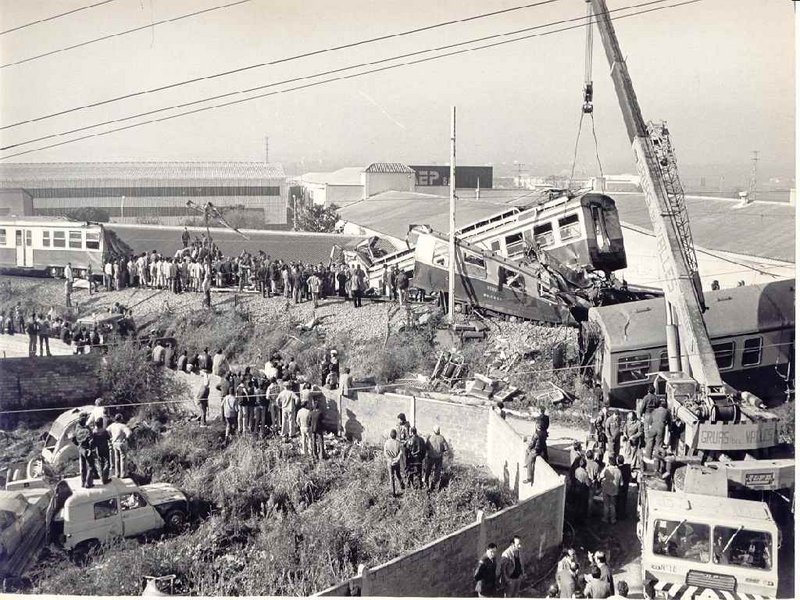

Agosto de 1970, choque de dos trenes en Suburbanos de Bilbao (FTS) hoy Metro de Bilbao.

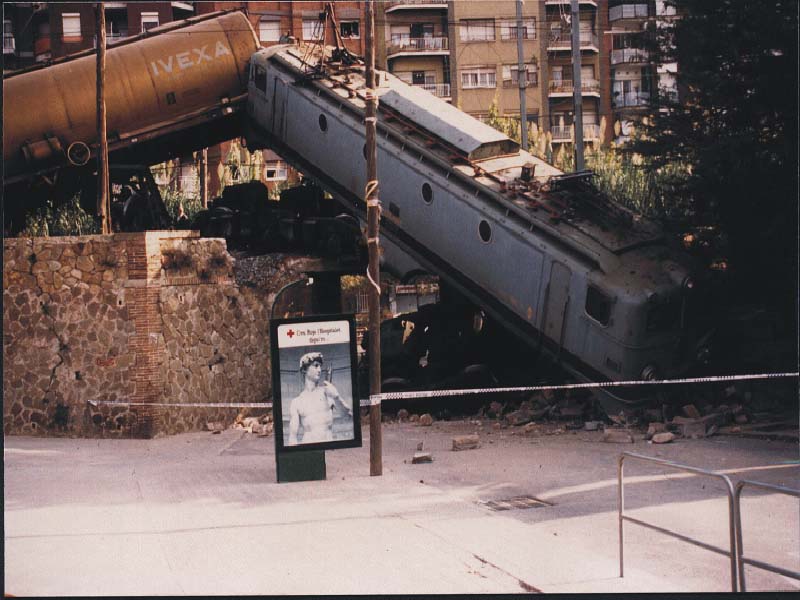

L'Hospitalet de Llobregat, octubre de 1992, la foto no es mia y no recuerdo de donde la saqué pero la tengo desde hace años, esta Alsthom creo que finalmente fue la única de su serie que no llego a vieja de forma "Natural".
ACCIDENTE HOSPITALET LLOBREGAT OCT-92.jpg (80.67 KiB) Visto 13055 veces

Acaecido el 6 de diciembre de 1979, un accidente que recuerdo en Catalunya por su gran impacto social y a mi, a nivel personal ya que era una linea que usaba a menudo, fué el del "tren fantasma" que después de recorrer casi 12 km vacío impactó a 105 km/h sobre otro tren de cercanías detenido cerca de la estación de Les Franqueses provocando 22 muertos y numerosos heridos.
Adjunto las páginas del diario La Vanguardia de los días 7 y 8 donde se relata el accidente.
A destacar que los sindicatos protestaron entonces por las deficiencias de la línea y del material. Exponer que la renovación de la línea se finalizó hace unos 2 años (aprox) (30 años mas tarde) y todavía sigue siendo de vía única cuando las necesidades por el trafico de la zona entre Barcelona - Granollers - Vic justifican una dobre vía. Esta obra de desdoblameiento es una de las obras que "vendio" el Gobierno Español dentro del plan Rodalies y que para variar está congelado.

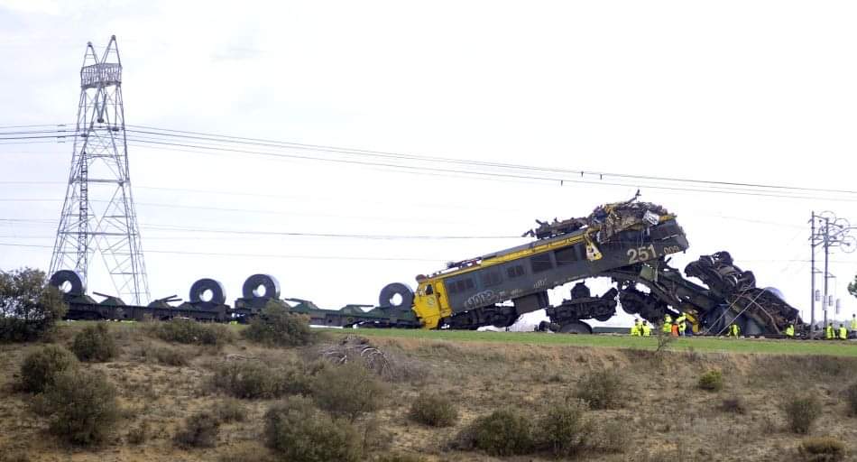

Los mercancías salieron de la factoría de Trasona hacia Sagunto, y el segundo convoy embistió al primero, detenido cerca de Arévalo

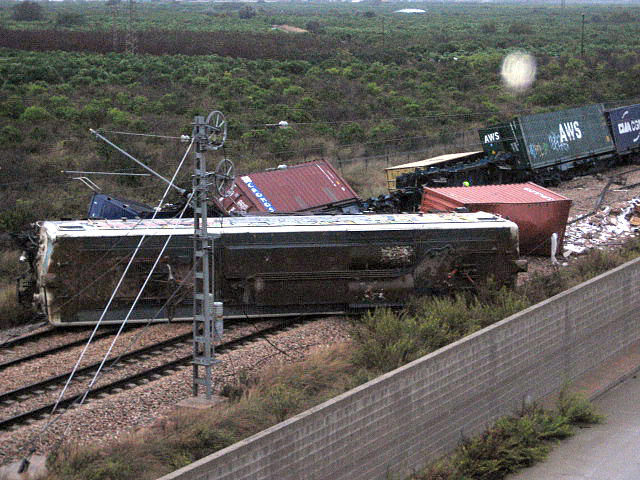

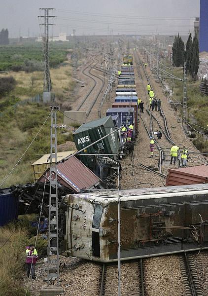

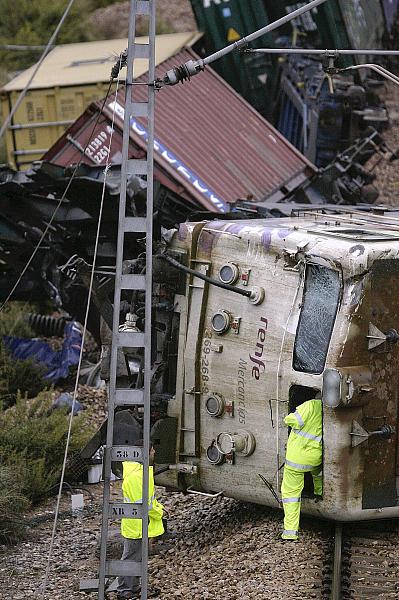

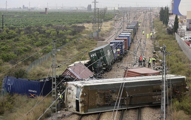

Aqui van unas fotos pertenecientes al descarrilo de un tren de mercancias que transportaba azulejos traccionado por la 269-268-0 producido el dia 24 de Octubre del 2008 a las 6,40 de la mañana entre NULES y MONCOFAR.
Los desperfectos producidos por el mencionado descarrilo afectaron a 300 metros de tendido ferreo en ambas vias, con roturas de columnas de electrificación asi como la interrupción del suministro de energia a la catenaria y al sistema de señalización.
Afectó a 24 trenes de larga distancia entre Valencia y Barcelona y unos 80 cercanias viendose perjudicados unos 3000 usuarios.

En las fotos del TECO de Moncofar se observa la línea paralela destrozada también pero el tren no iba por esa via??????????????? Que ocurre?????????????
Nota 18 Dic 2010 01:01
Mensajes: 2756
Registrado: 15 Jul 2008 12:32
Pues muy simple, la máquina descarriló, volcó y se arrastró, supongo.

Conozco realmente bien el lugar del descarrilo de la francesa... Que impresionante. Supongo que, al no ser tuya la foto, no podrás arrojar luz sobre la causa que la llevó a descarrilar de forma tan espectacular, ¿no? ¿Alguien podría dar más detalles sobre él?

la 269.268 del accidente de Moncofar se desguazo no? o que ha sido de ella? :?

Si la 269.268 se desguazo, forma rapida de quitar el graffiti que tenia en el lateral desde el techo hasta los bajos :twisted:
El teco implicado era el Silla-Bilbao vía Tarragona. El informe de la CIAF:
http://www.fomento.es/NR/rdonlyres/E12854CB-7E49-4DDA-8F6F-4C611938F613/53028/241008140709CIAF.pdf
Nota 18 Dic 2010 19:58
Mensajes: 1628
Ubicación: ZARAGOZA
Registrado: 15 Nov 2008 18:50
El informe explica que la causa del descarrilo fue la rotura de una rueda de la loco, a causa de una marca hecha por el torno en el momento del torneado.
Despues de este accidente se podian ver a muchas locomotoras con marcas blancas en las ruedas, porque a todas se les comprobo que no sufrian ninguna grieta en las ruedas.

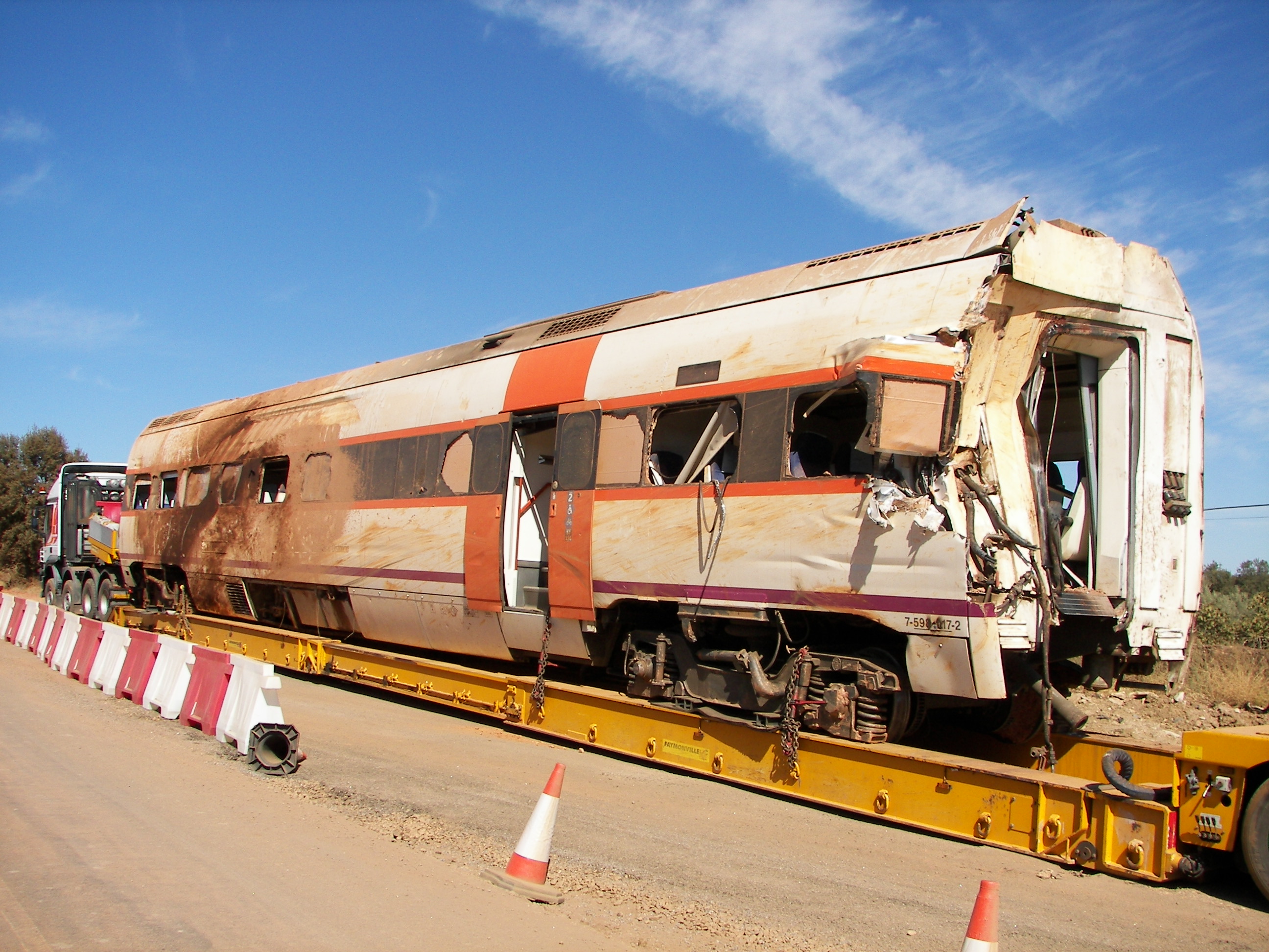

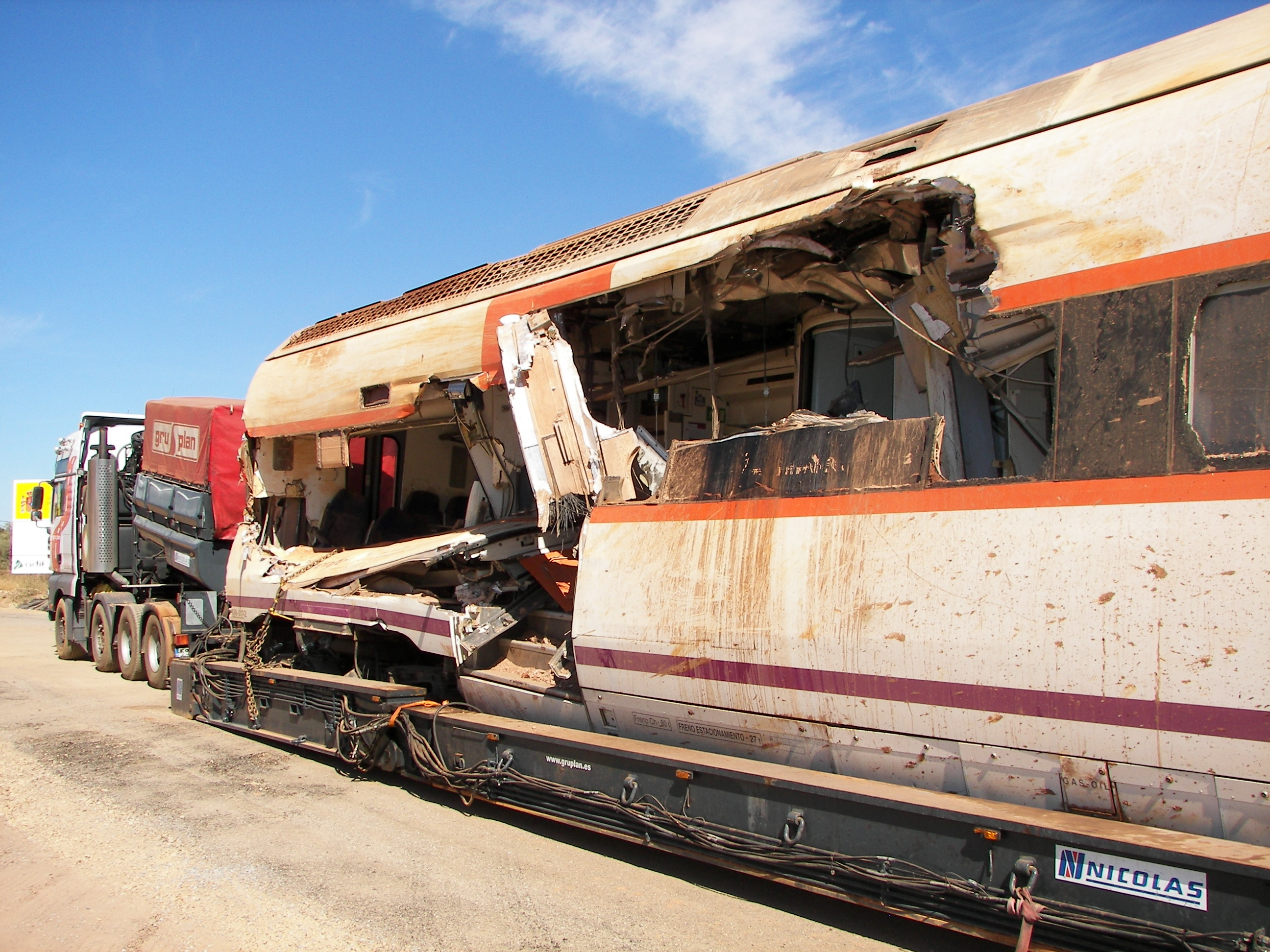

accidente de ocurrido cerca de Carmonita,Extremadura
