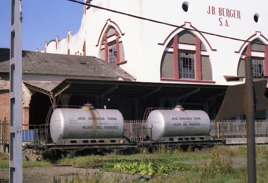

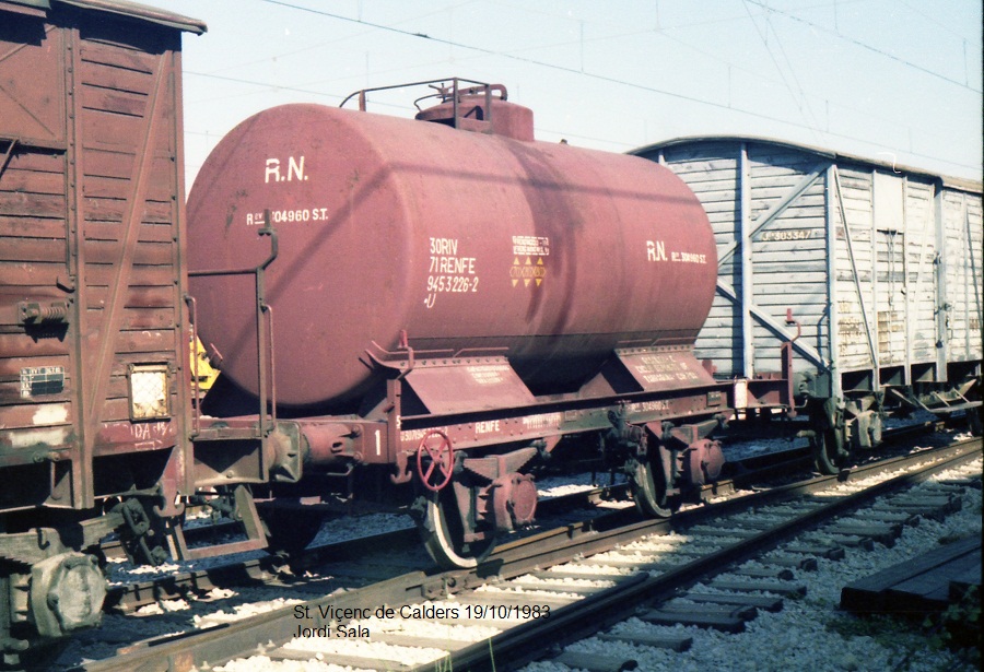

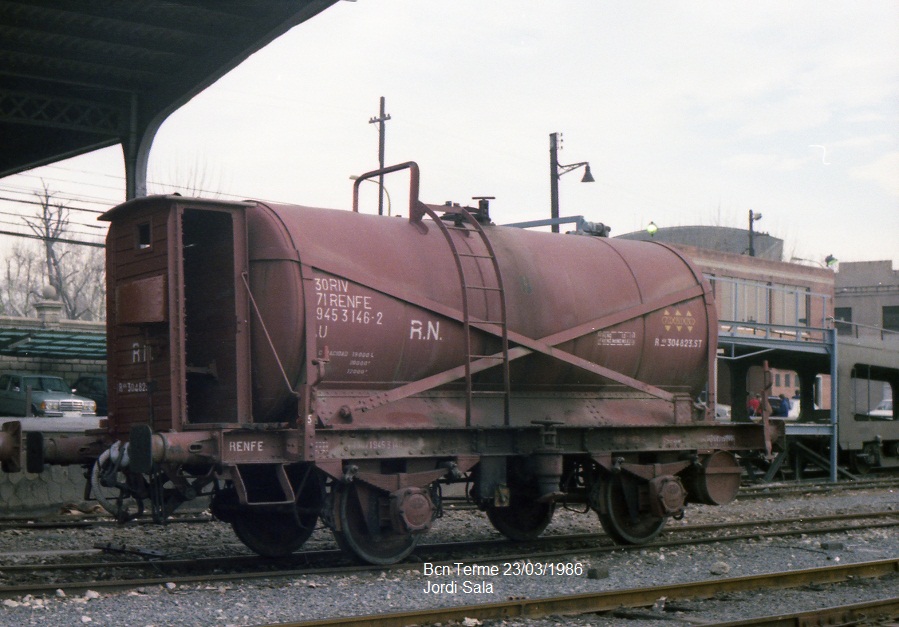

Pues para amenizar el tema de estos cisternas, aqui os expongo una fotillo de uno, de cisterna soldada, o sea sin los tirantes que la aguantaban en las unidades no soldadas, que por cierto no aparece en la relación expuesta, ¿un ejemplar tardío de la serie?, ¿o un ejemplar adaptado de otra serie a esta serie quizas?; y añado otra de un ejemplar atirantado, para que podais observar las diferencias.
Última edición por JordiSala el 17 Jul 2011 02:50, editado 1 vez en total
Estupendas fotos, muchísimas gracias por compartirlas.
El tema de los cisternas R de dos ejes propiedad de Renfe tiene mucha enjundia ciertamente, ya que estaban excluidos teóricamente del parque comercial y sólo se usaban para tráficos propios. Esto complica mucho encontrar documentación.
El de la segunda foto (magnífica) es obviamente del grupo de R unificadas 304.801 a 304.844.
El de la primera foto pertenecía a un pequeño grupo de vagones, que iba desde el 304.959 al 304.965 y que fueron incorporados a la segunda serie de cisternas (304.901 a 104.958), probablemente por compartir características con ellos. Escribo de memoria, pero creo haber leído en algun sitio que estos siete vagones eran un lote de particulares incorporado a Renfe (ya que ls particulares de este tipo eran muy similares a los de Renfe) pero también pueden haber sido adquiridos nuevos.
