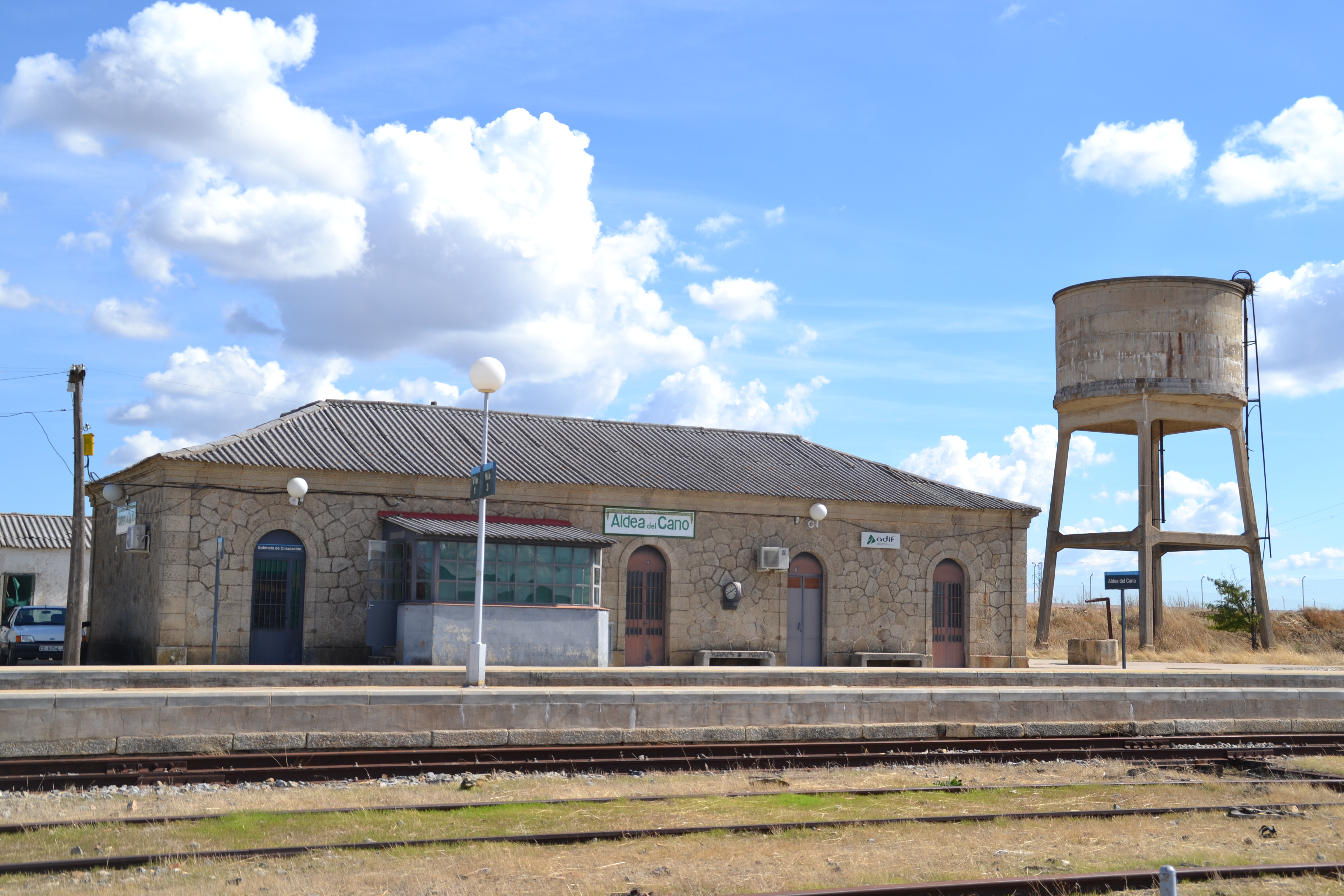

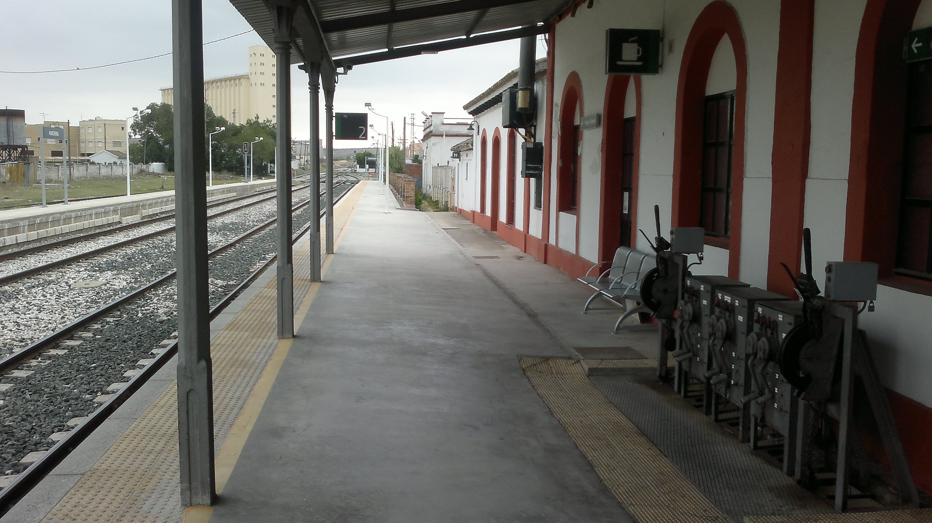

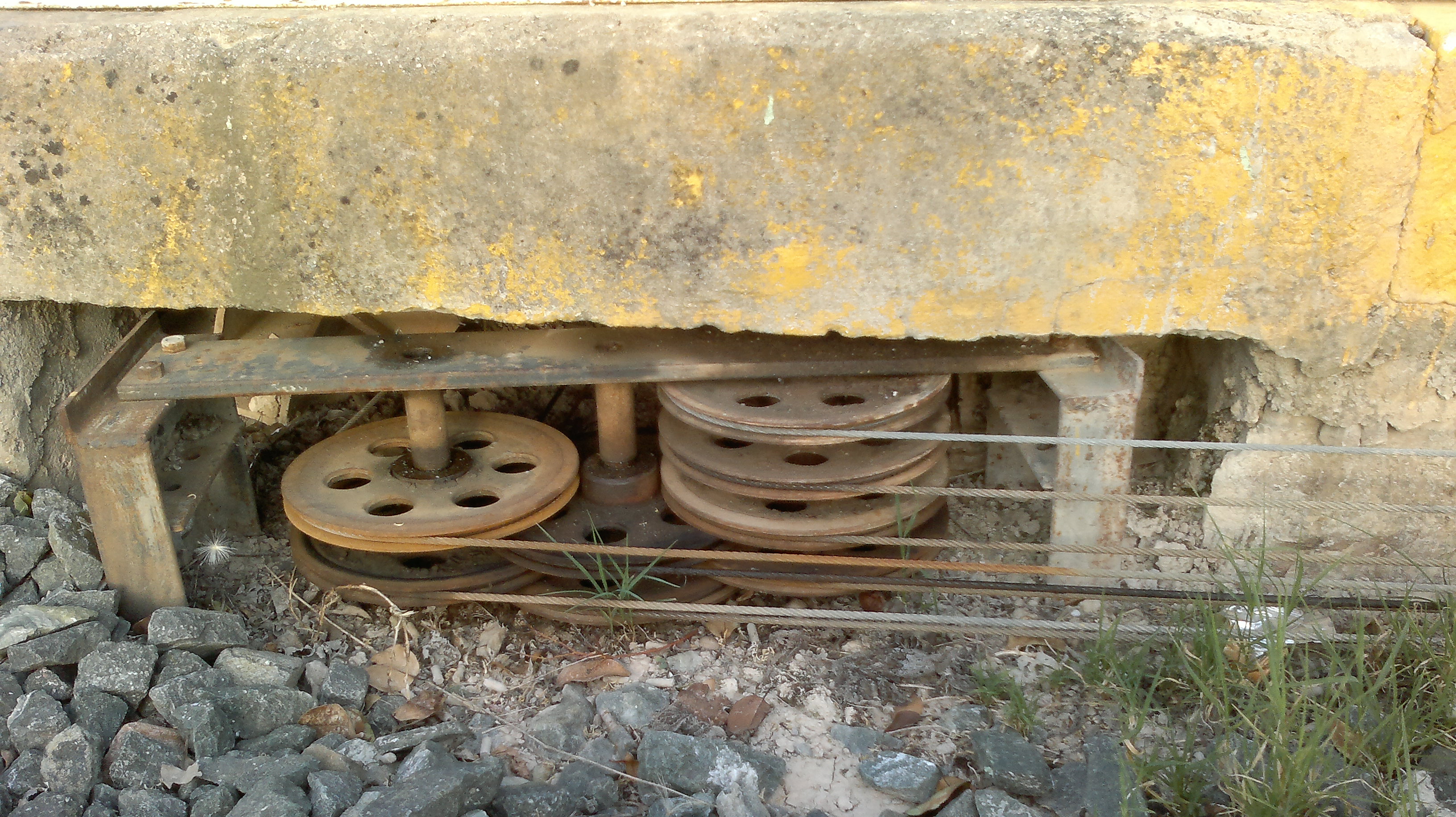

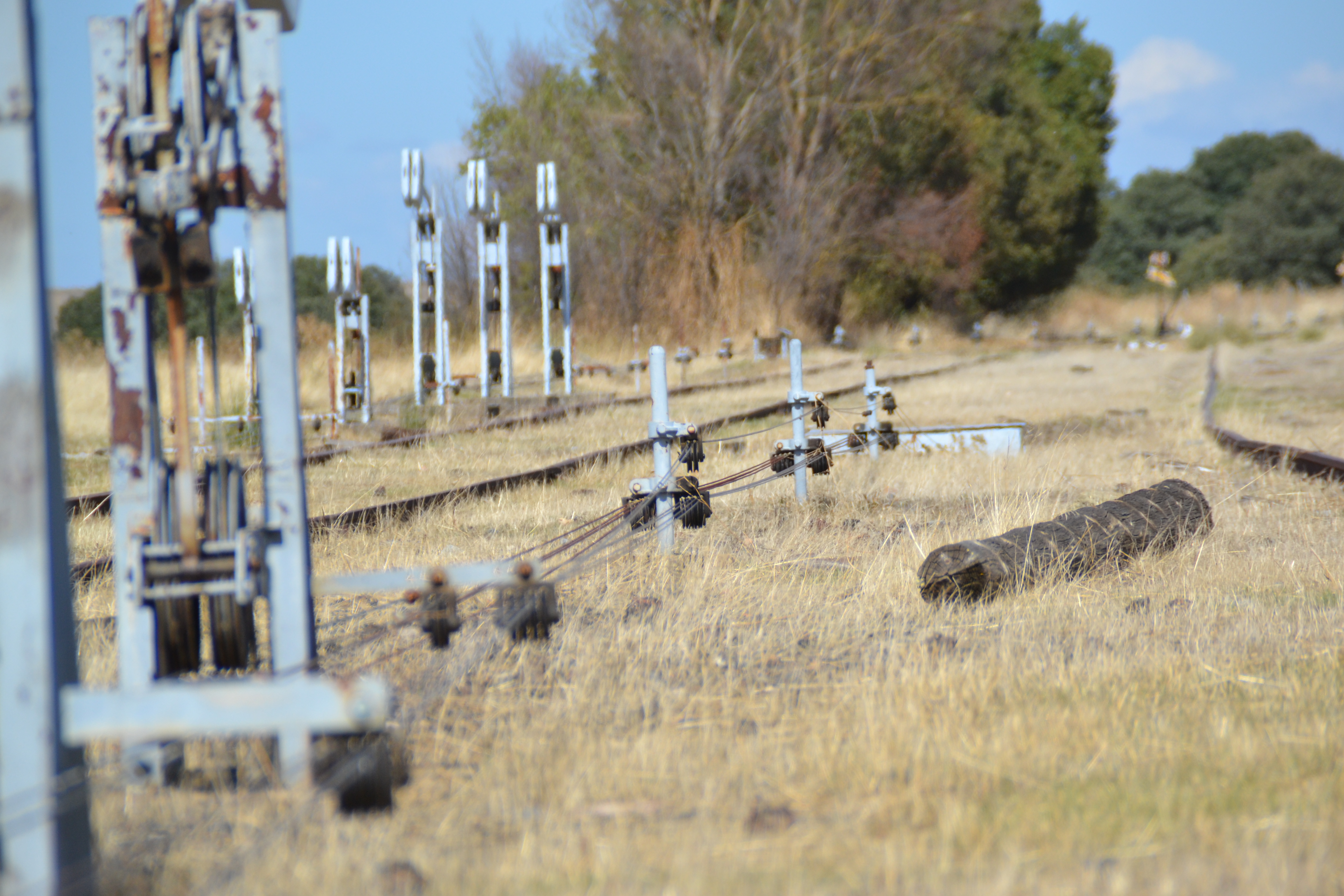

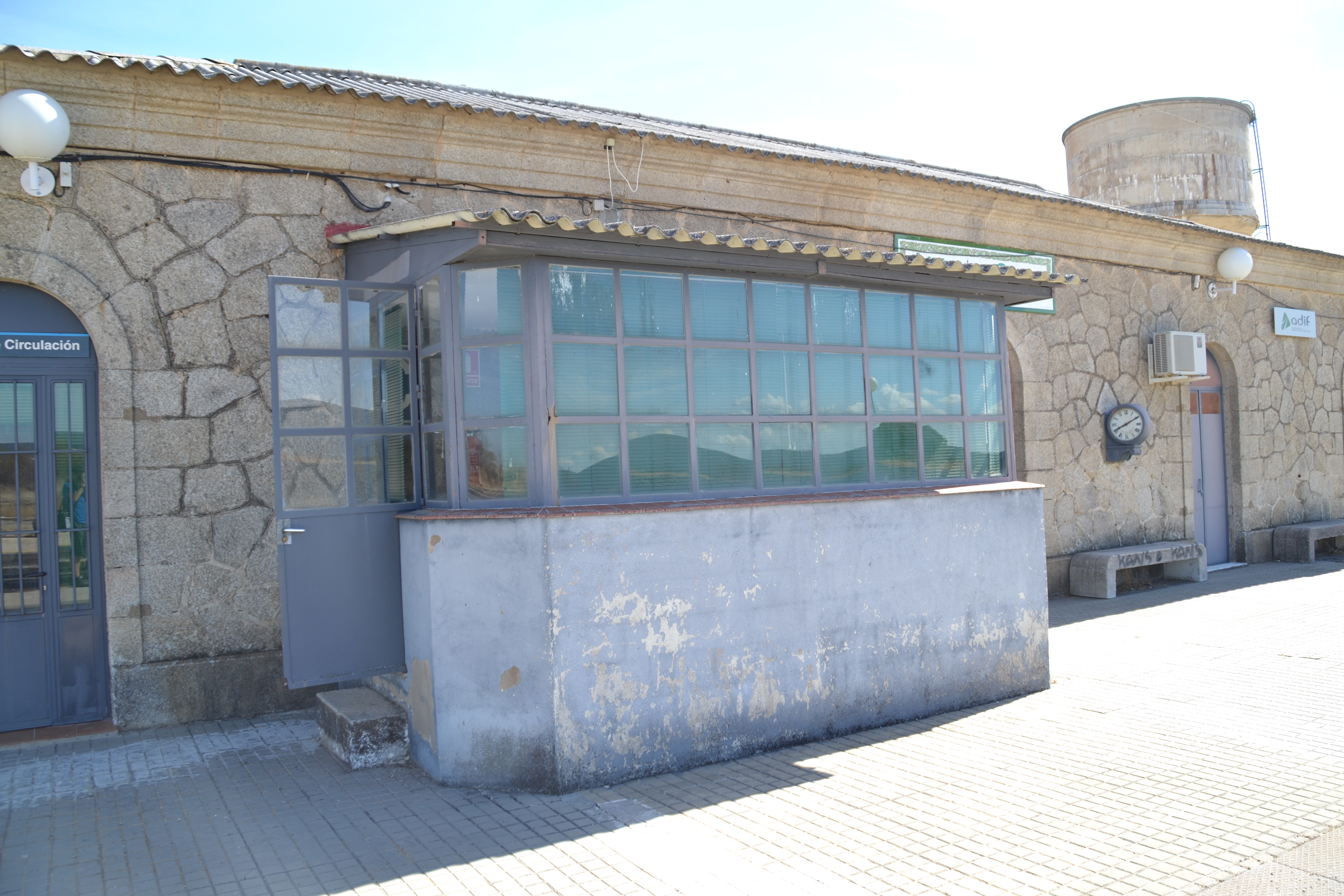

Y ahora vamos con más fotos. Podré alguna de Aldea del Cano, que ayer heché una horilla por la mañana allí (que ganas tenía de ir y poder ver un Siemens en servicio, ya que estoy más acostumbrado a ver los Bouré).
Un saludo!
Vista de la caseta desde fuera

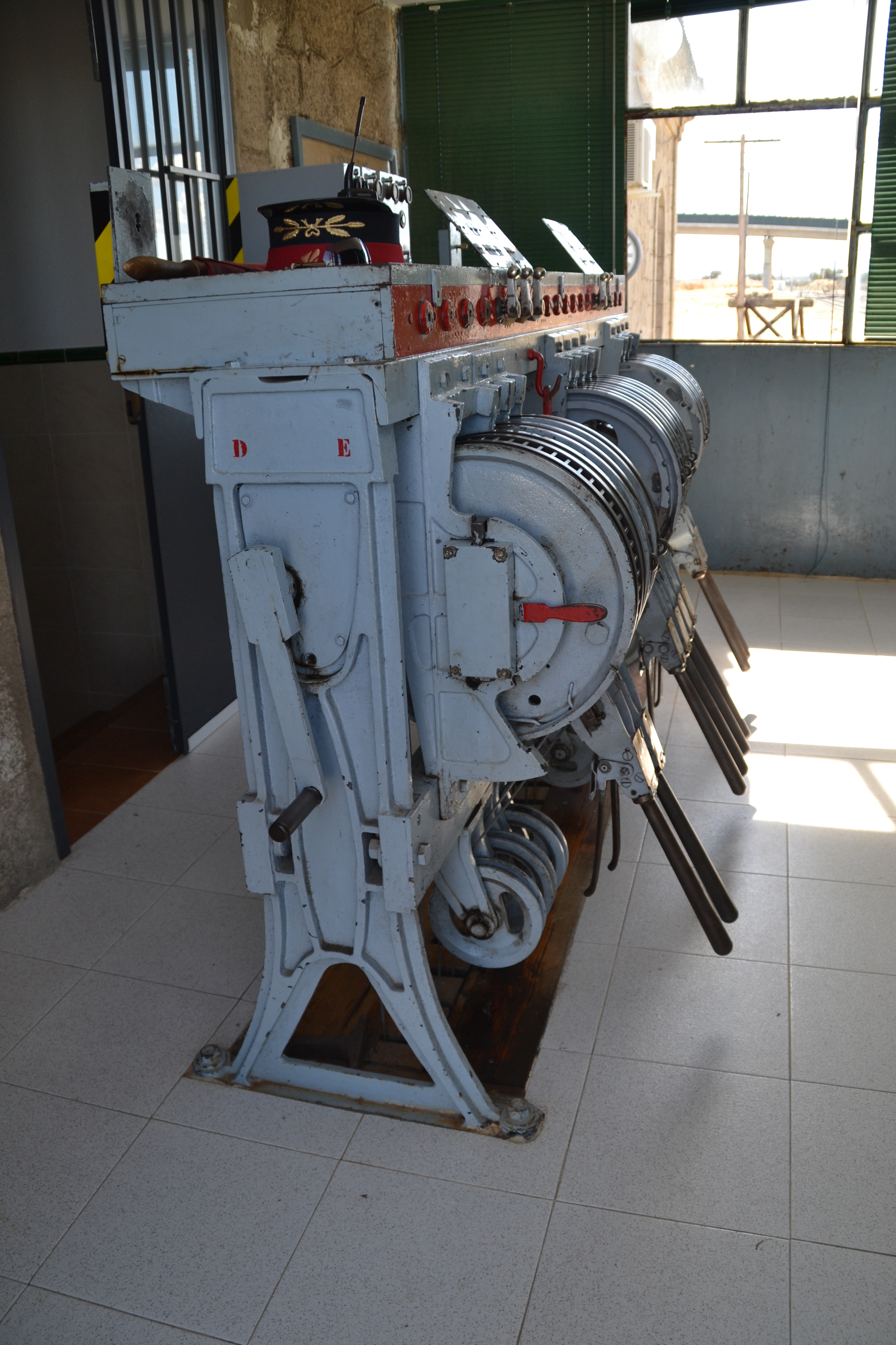

Enclavamiento

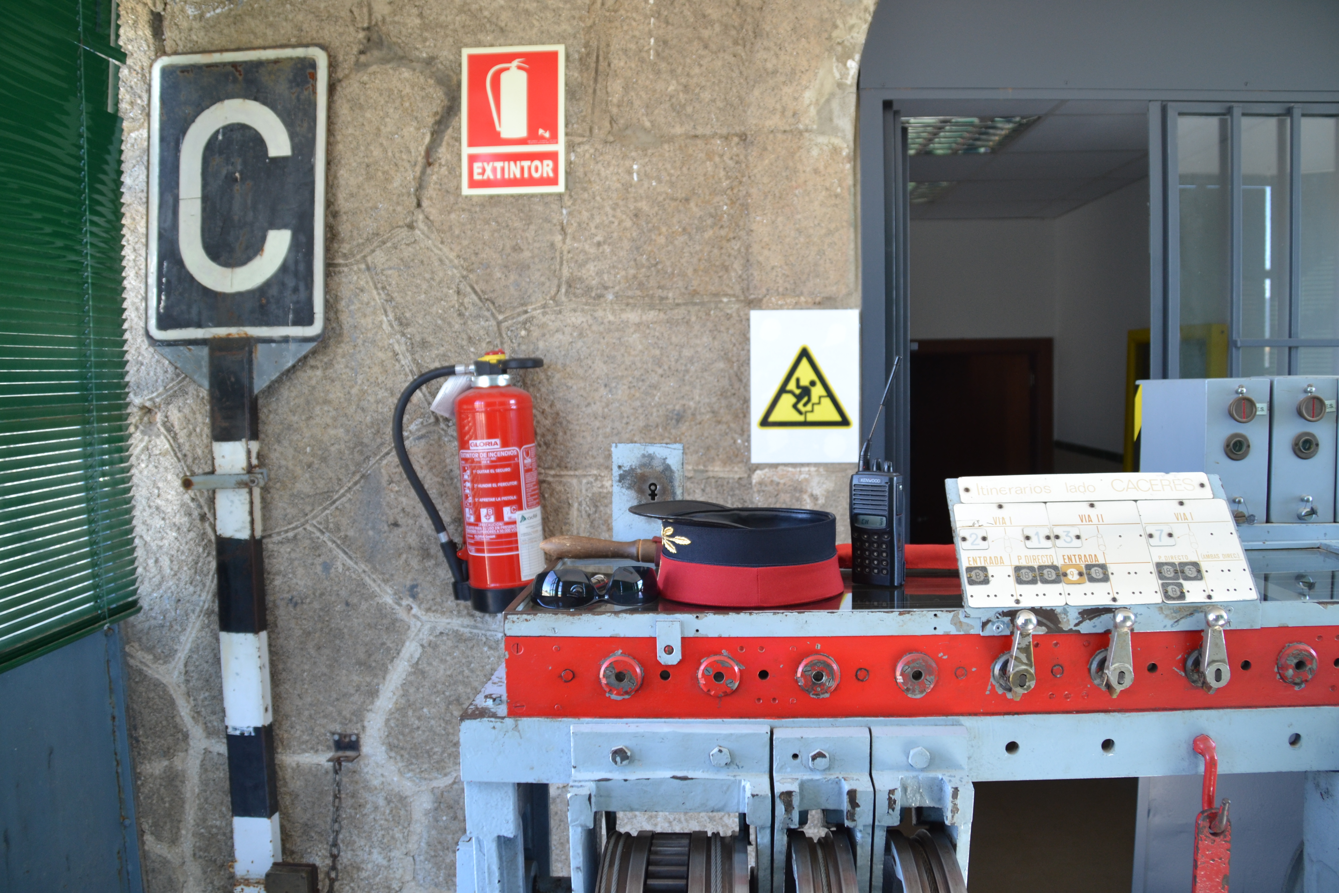

Caseta del enclavamiento

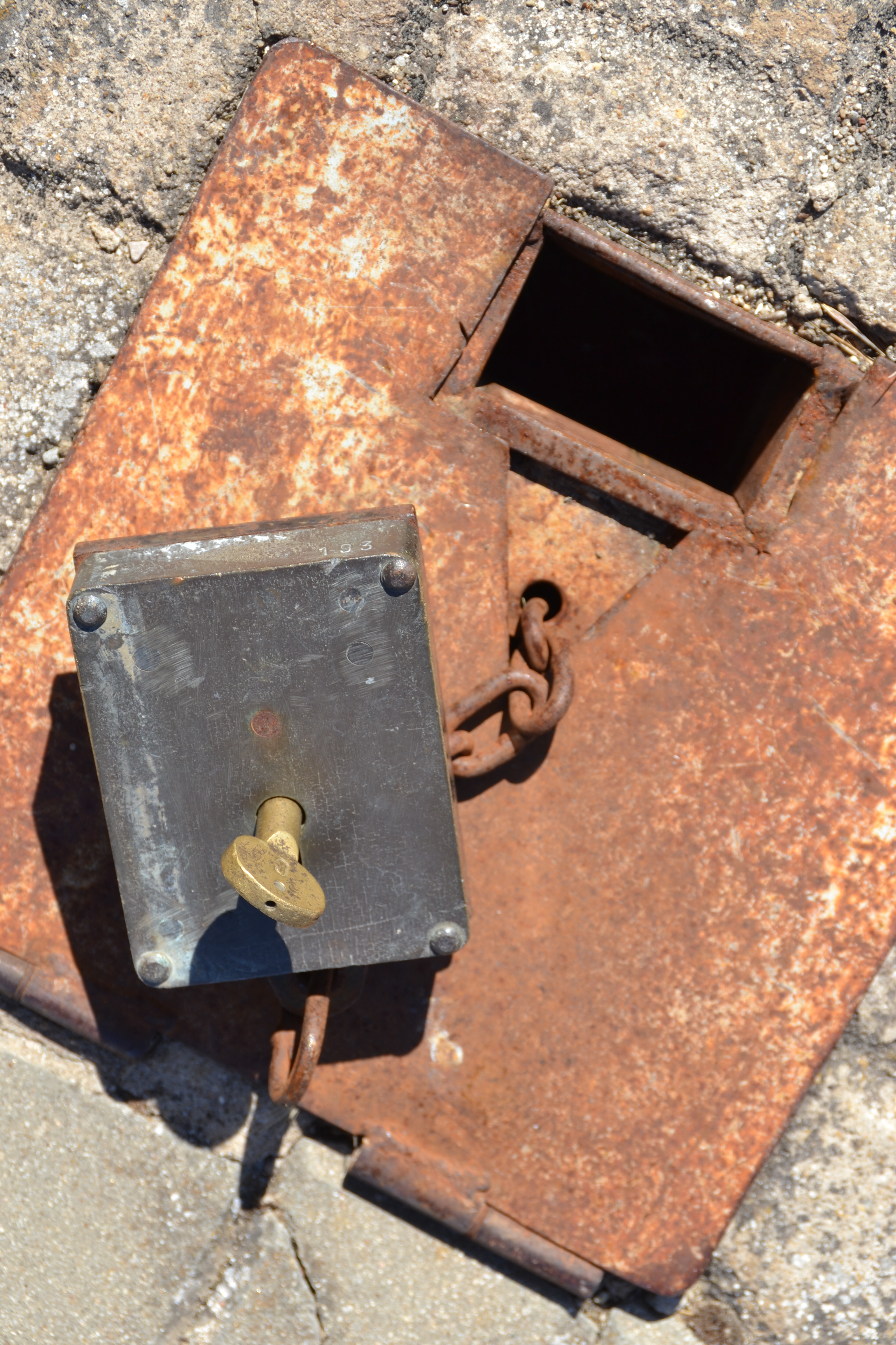

Cerradura Bouré y hueco para sostener el cartelón C

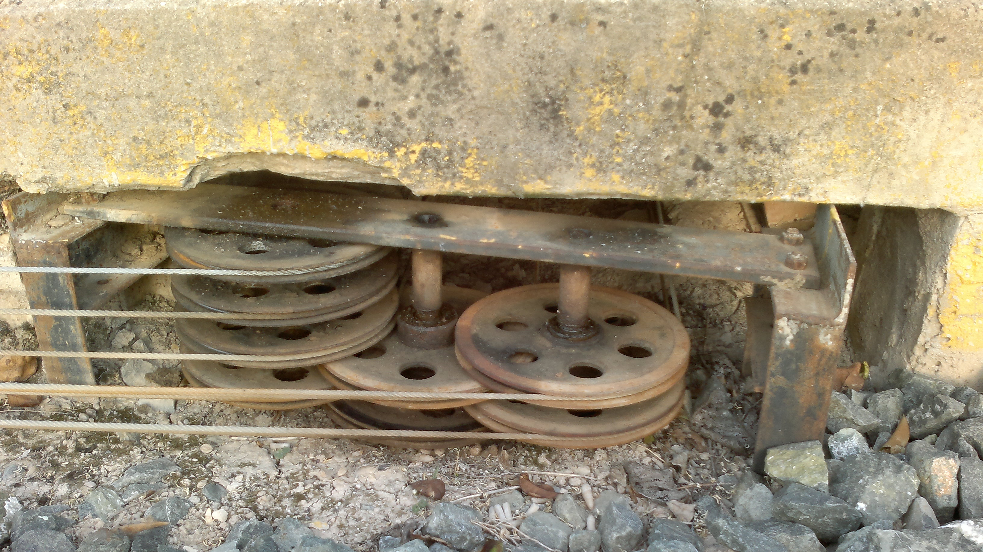

Detalle de las transmisiones
EV y cubato

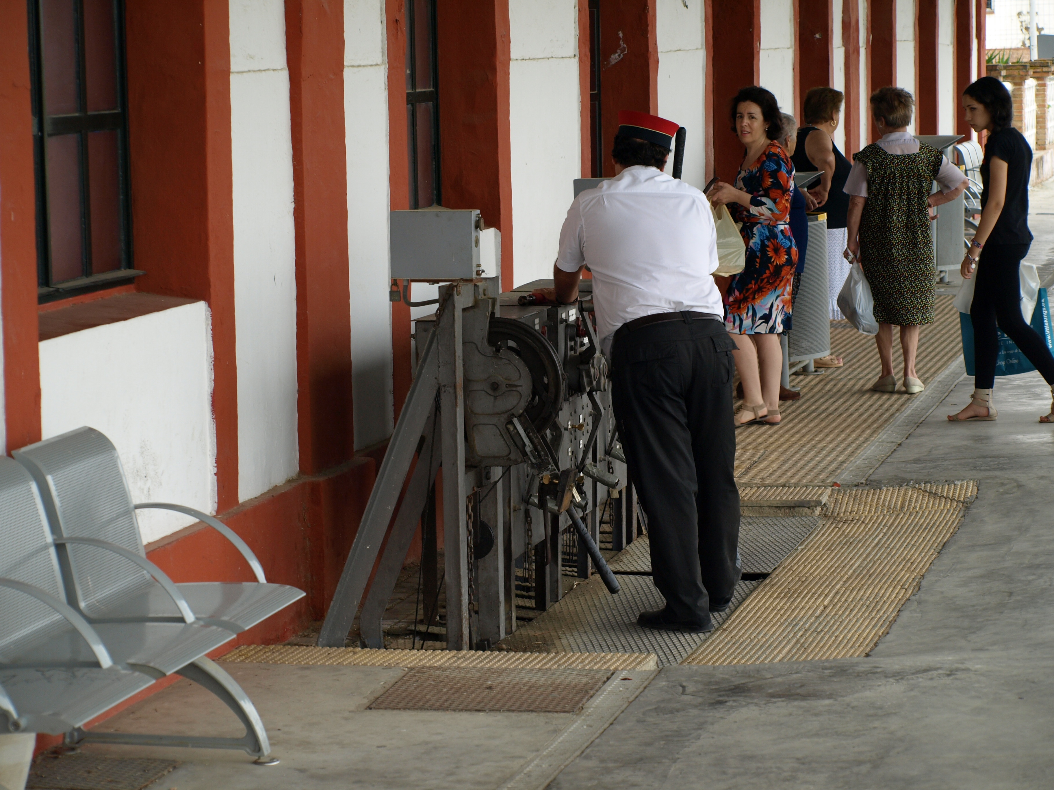

Mensajes: 38725
Muy interesante esta mesa Siemens, hace años que no veo una. Siguiendo con la señalización mecánica de la linea BOBADILLA-GRANADA aqui expongo algunas tomas de la estación de ARCHIDONA (Málaga).

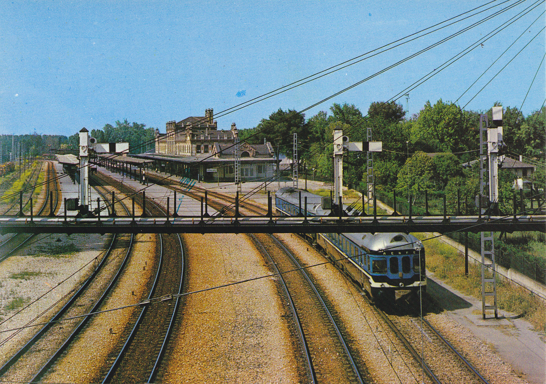

Al nombrar el puente de señales colgante de la estación de ARANJUEZ, he recordado esta vieja postal que expuse hace tiempo en el hilo sobre los TER y que creo tambien debe estar en este hilo a modo de testimonio.
Postal. Colección PACHECO

En esa foto se ven claramente los semáforos MZA instalados en puente y los motores de accionamiento, aunque ya han sido modificados para ofrecer la indicación de vía libre con el brazo en alto.
Se aprecia el semidisco con la óptica de cristal verde, que se enfrentaría con el punto de luz para dar una indicación luminosa.
El último vestigio en funcionamiento de las semafóricas MZA, dejando aparte los brazos de rebase de las señales de salida, es el semáforo de rebase autorizado de la estación de Villaviciosa - Alhondiguilla. Cierto es que la instalación es "moderna" y ni siquiera se encuentra en la red MZA, pero el semáforo es, sin duda, un aprovechamiento de los stocks de la antigua compañía con un acortamiento del brazo y un cambio de ópticas y colores como únicas modificaciones.
Hasta hace pocos años existían cuatro ejemplares similares en la red: una pareja la entrada de Las Matas 1 y otra en la estación de Abroñigal. Como puede suponerse, tampoco pertenecían a MZA.
Otro ejemplo que perduró hasta hace poco, son los semáforos indicadores de dirección, de los que podemos ver aún dos ejemplares fuera de servicio en Aranda - Chelva y el Villaseca - Mocejón (ambos colocados a finales de los 60 o en los años 70). Se trataba de autenticos fósiles vivientes que apenas habían sufrido cambios desde su concepción inicial.
Los últimos semáforos originales de MZA -e instalados por dicha compañía- que permanecieron casi inalterados y en sus posiciones originales, fueron los indicadores de dirección de la estación de Algodor (los brazos de las señales de salida fueron modificados). Actualmente, se conserva uno de ellos en el mutilado puente oeste de la instalación, que fue trasladado al museo de Delicias.
Un saludo!

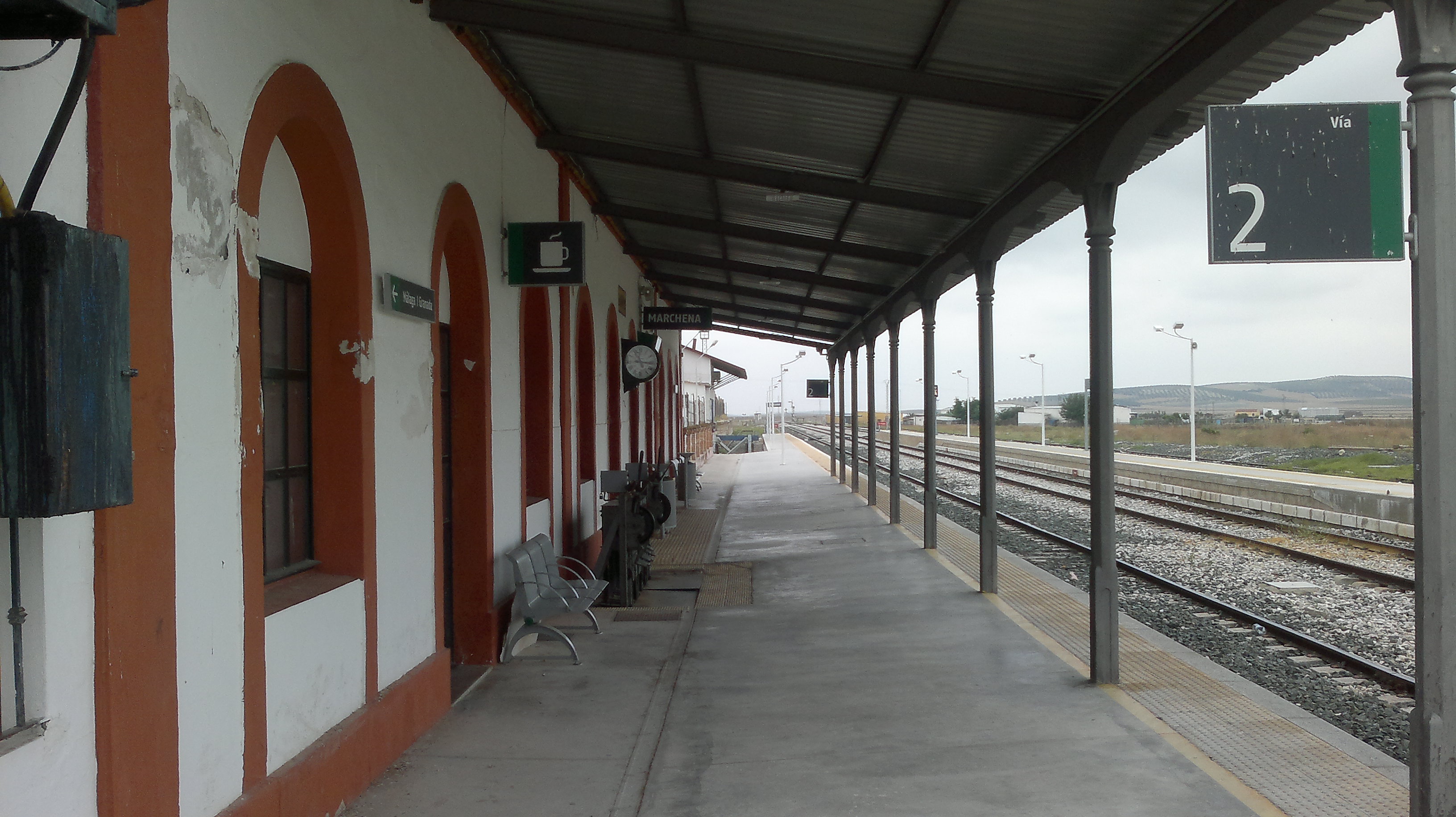

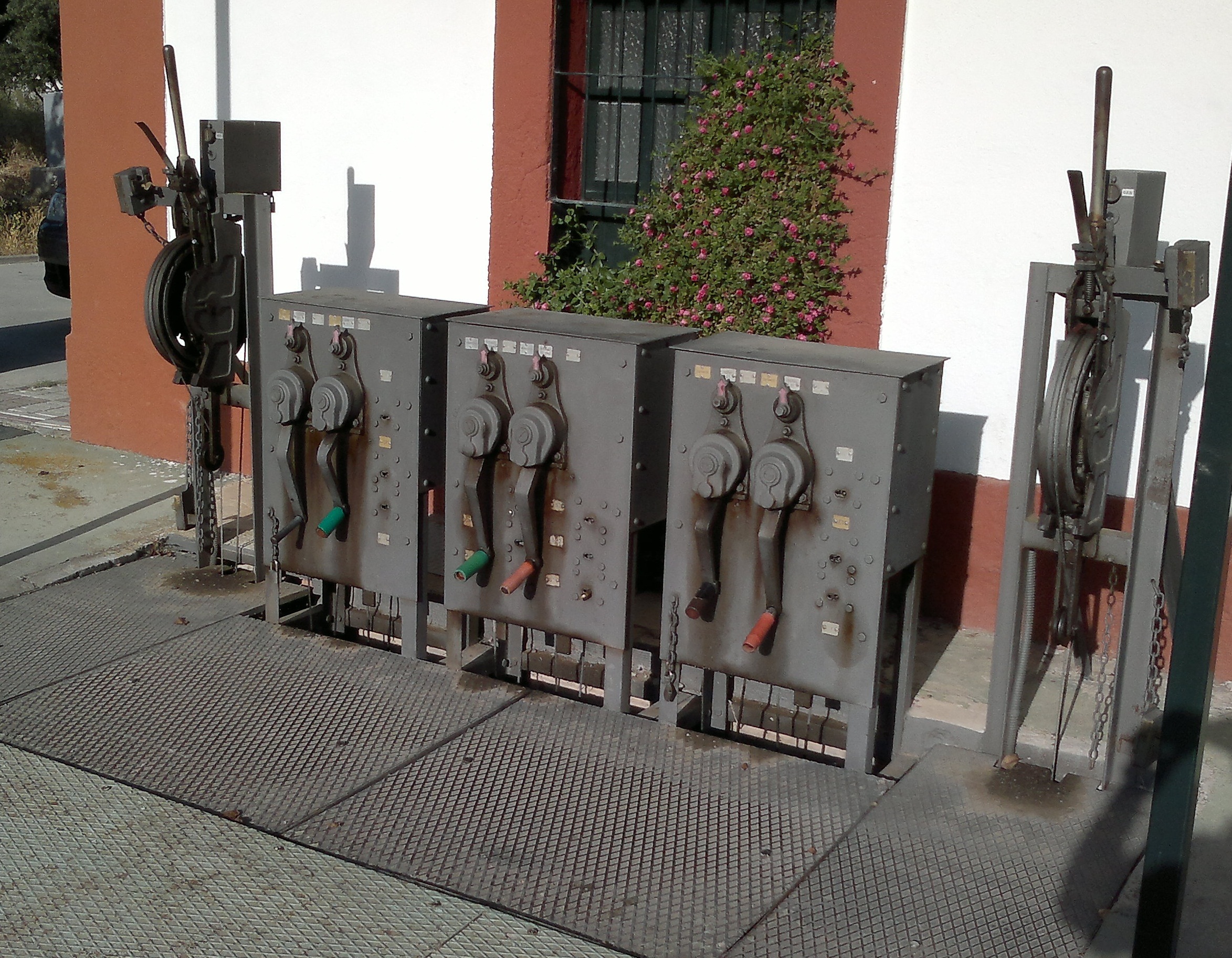

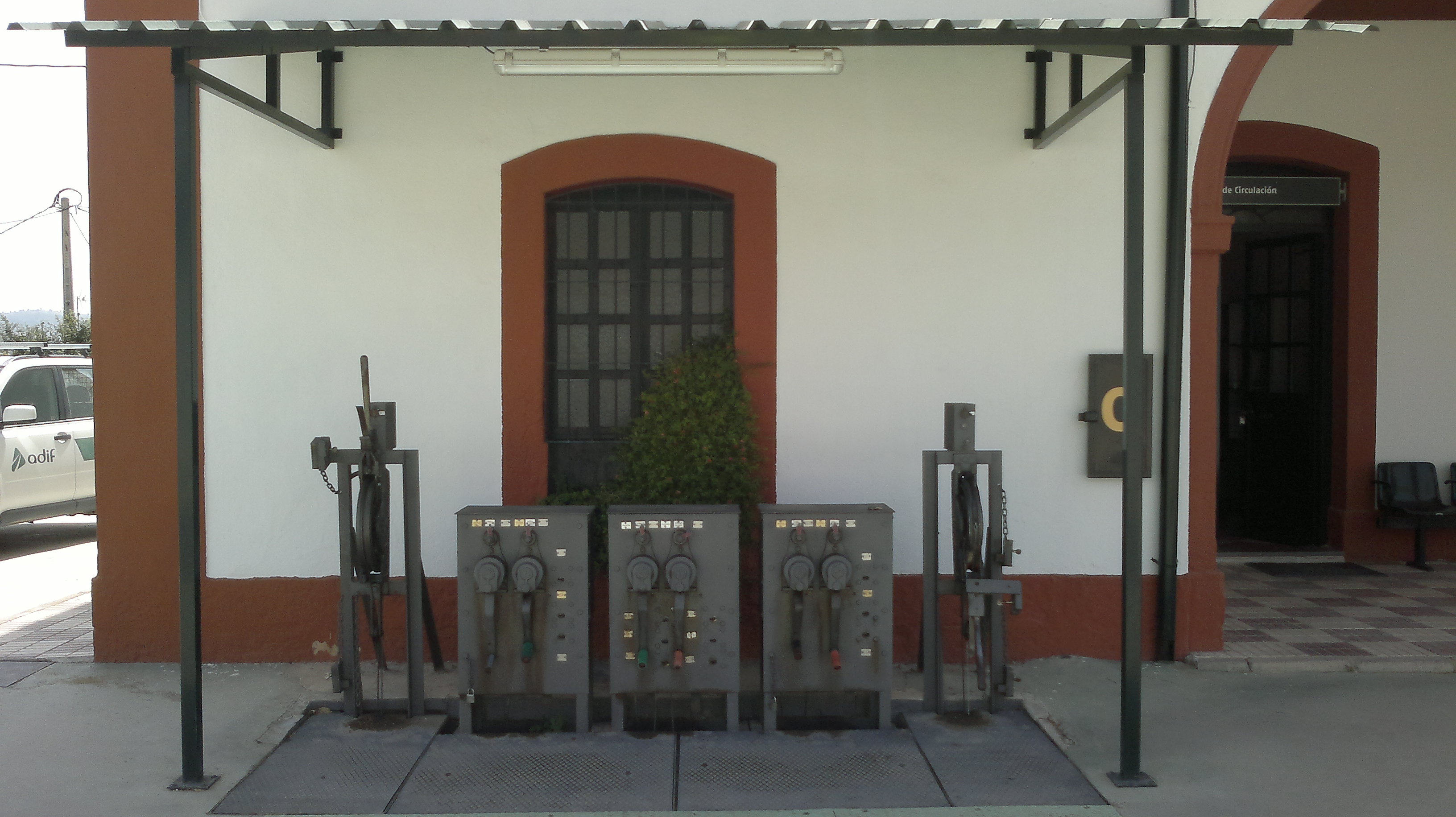

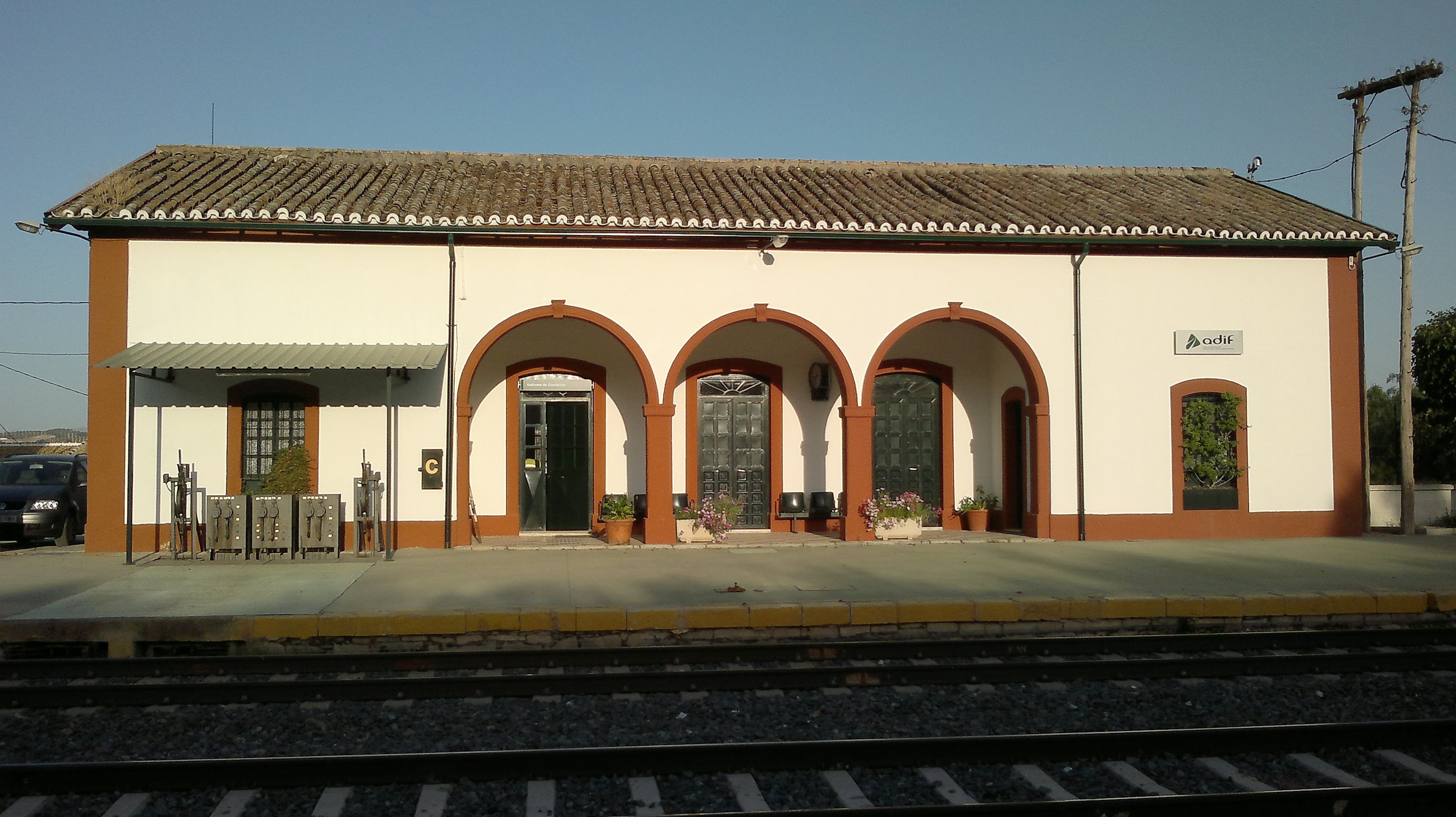

Enclavamiento mecánico estación de MARCHENA. Linea SEVILLA-MALAGA.
Foto: PACHECO 2012
Foto: PACHECO 2012
Foto: PACHECO 2012
Foto: PACHECO 2012

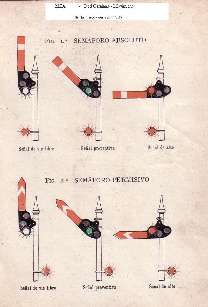

Aprovechando que Discocerrado ha puesto los diagramas del bloqueo semáforico con que MZA RC dotó parte de sus líneas, convirtiéndolas en las más modernas de Europa en su momento, aprovecho para poneros unas imágenes que complementan dicha información documental.
Sin más, alla vamos
Cordialmente
