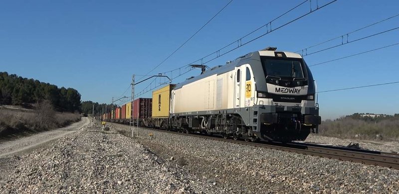

Mensajes: 38722
Locomotora Stadler 6017 de Medway a cargo del Teco Torrejon-Valencia FSL.
Valdemoro, Madrid. 3/2/23
Foto: Tito Barcelona

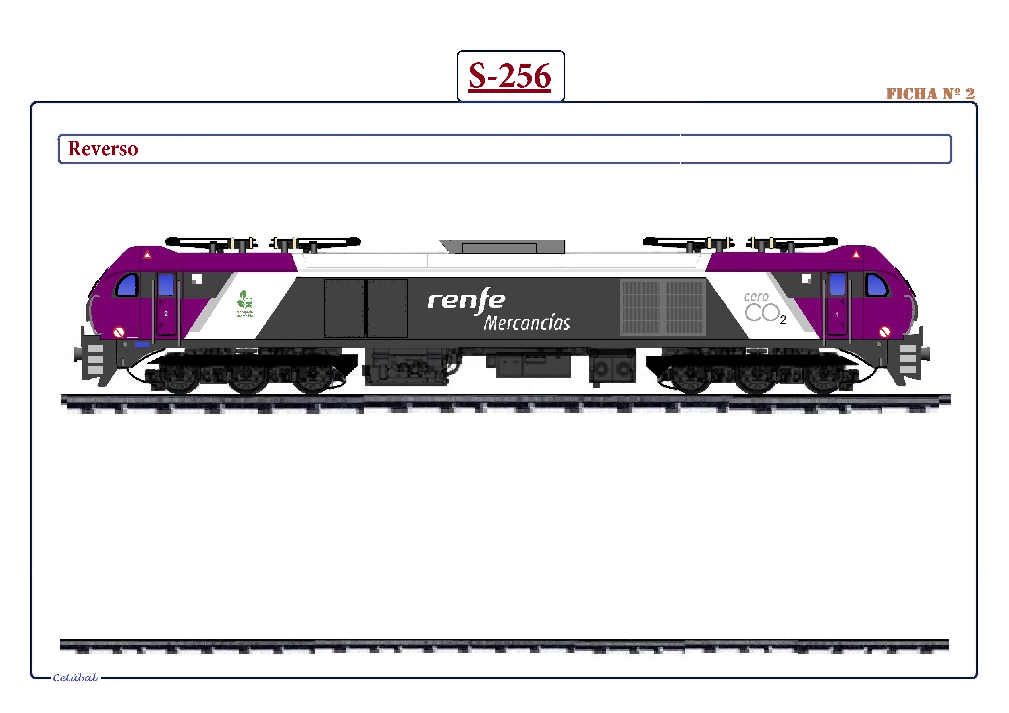

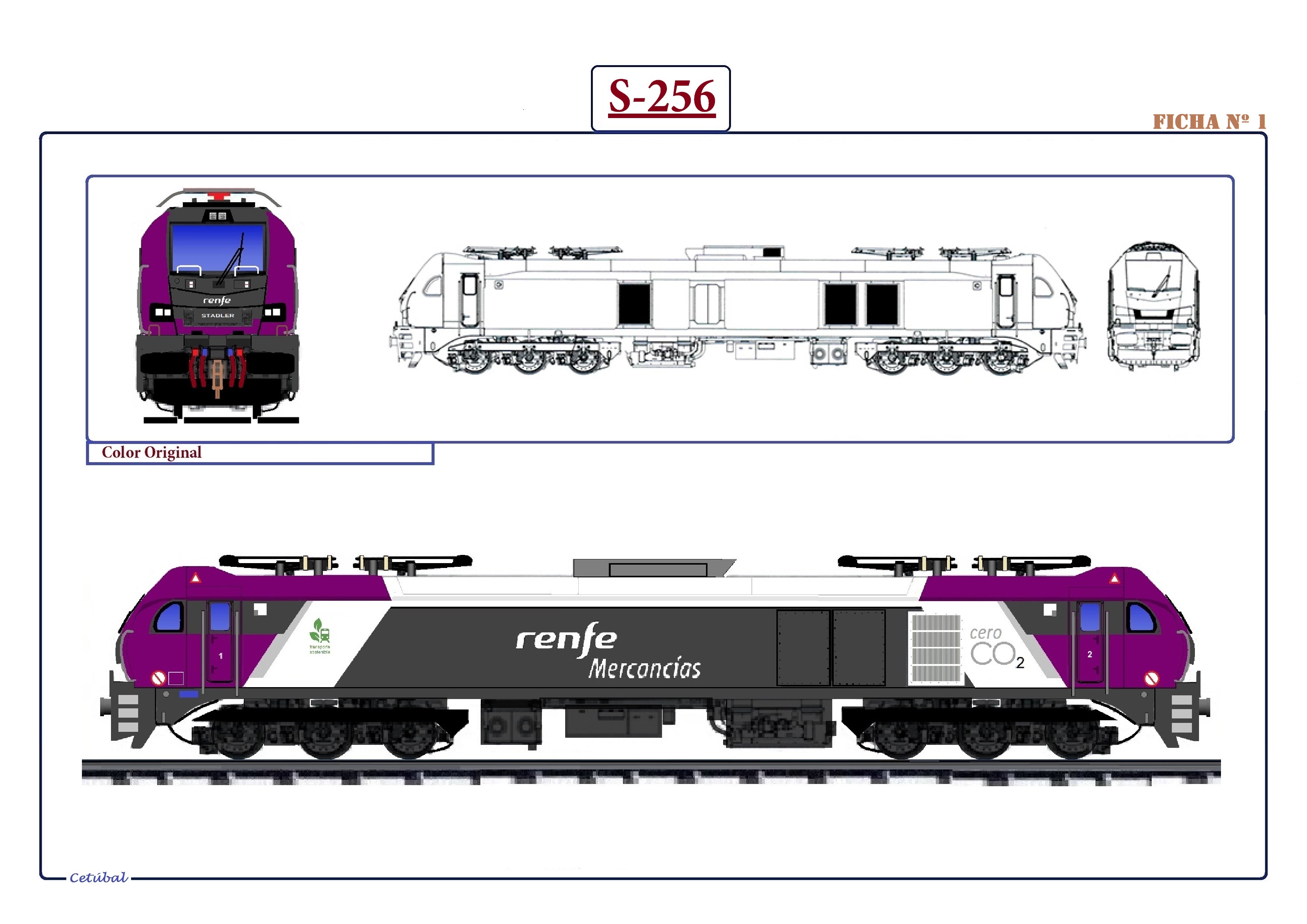

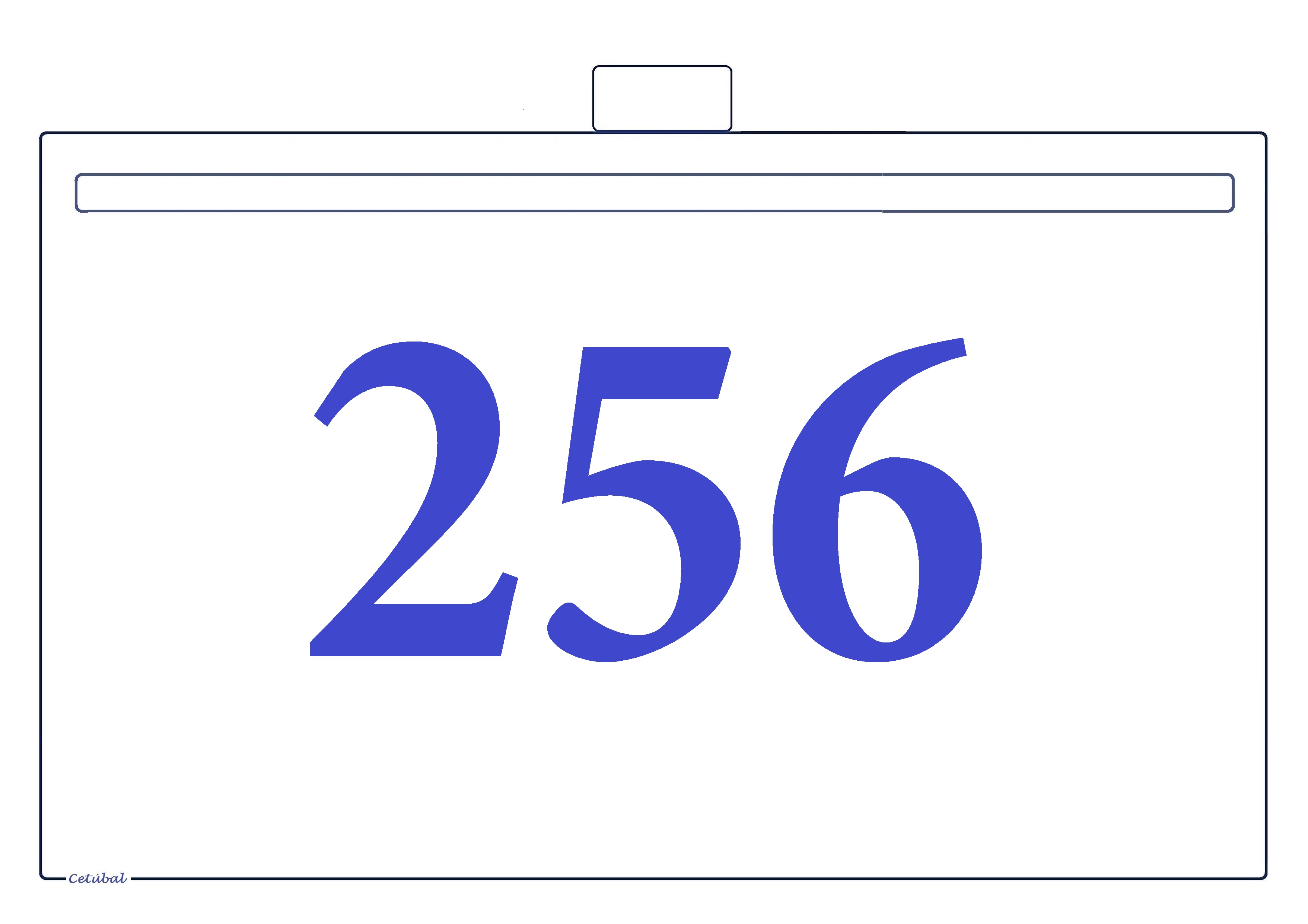

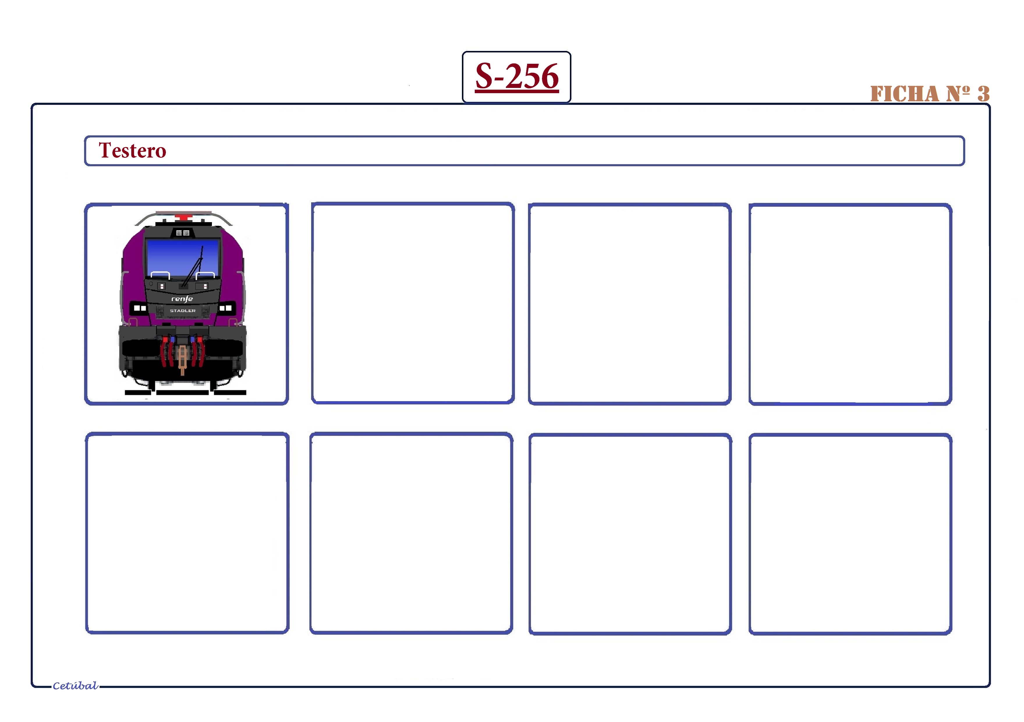

Tras mi larga ausencia, toca ponerse al día con mis fichetas. Las 256 de Renfe. Ya están colgadas en el hilo de las libreas-

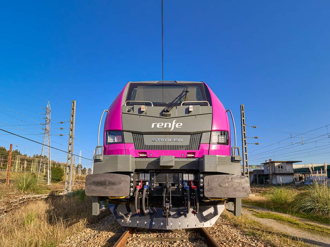

Mensajes: 38722

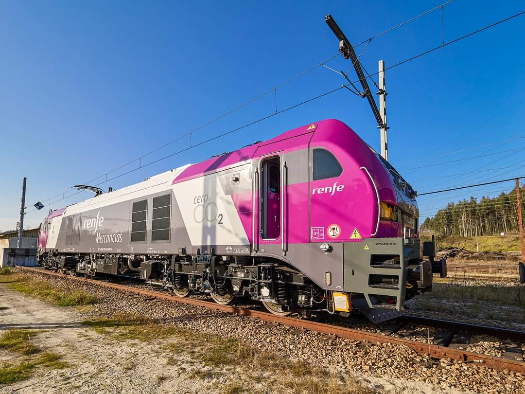

Renfe estrena la primera locomotora de mercancías lista para la variante de Pajares.
Fotos : Renfe

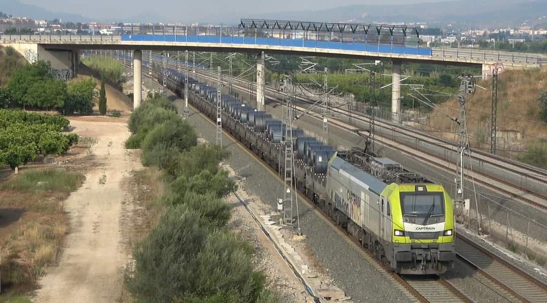

256 de Captrain a cargo del bobinero Trasona/Sagunto.
Xativa, Valencia. Foto: Tito Barcelona

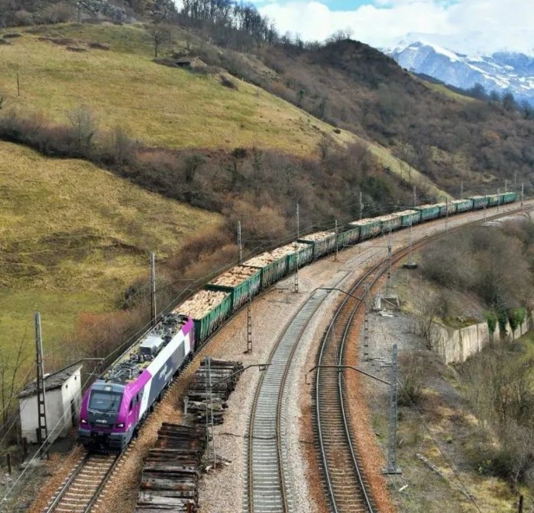

Mensajes: 38722
Una de las nuevas 256 de Renfe a su paso por MALVEO (Asturias) transportando un cargamento de madera. 2023
Foto: Renfe

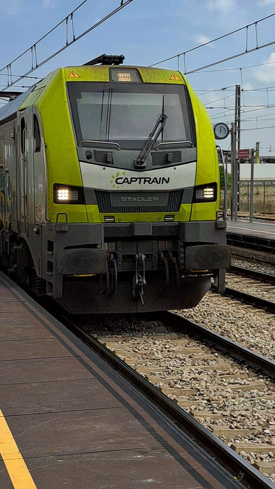

Mi granito de arena de esta locomotora
256 de Captrain con vagones Porta-bobinas por Getafe Industrial

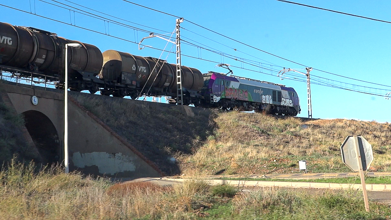

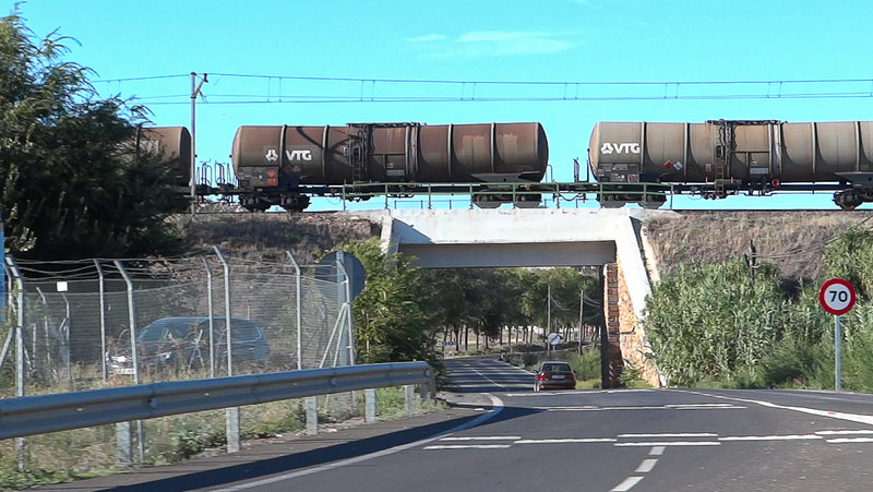

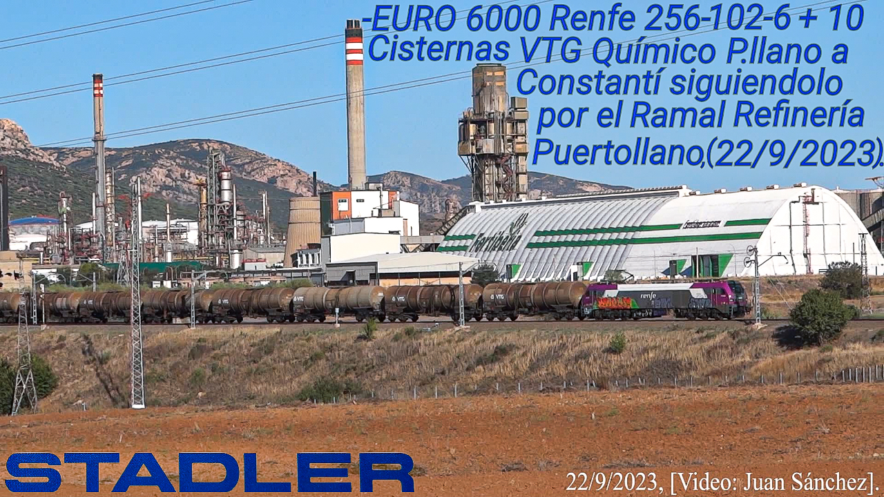

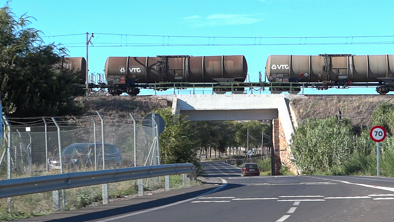

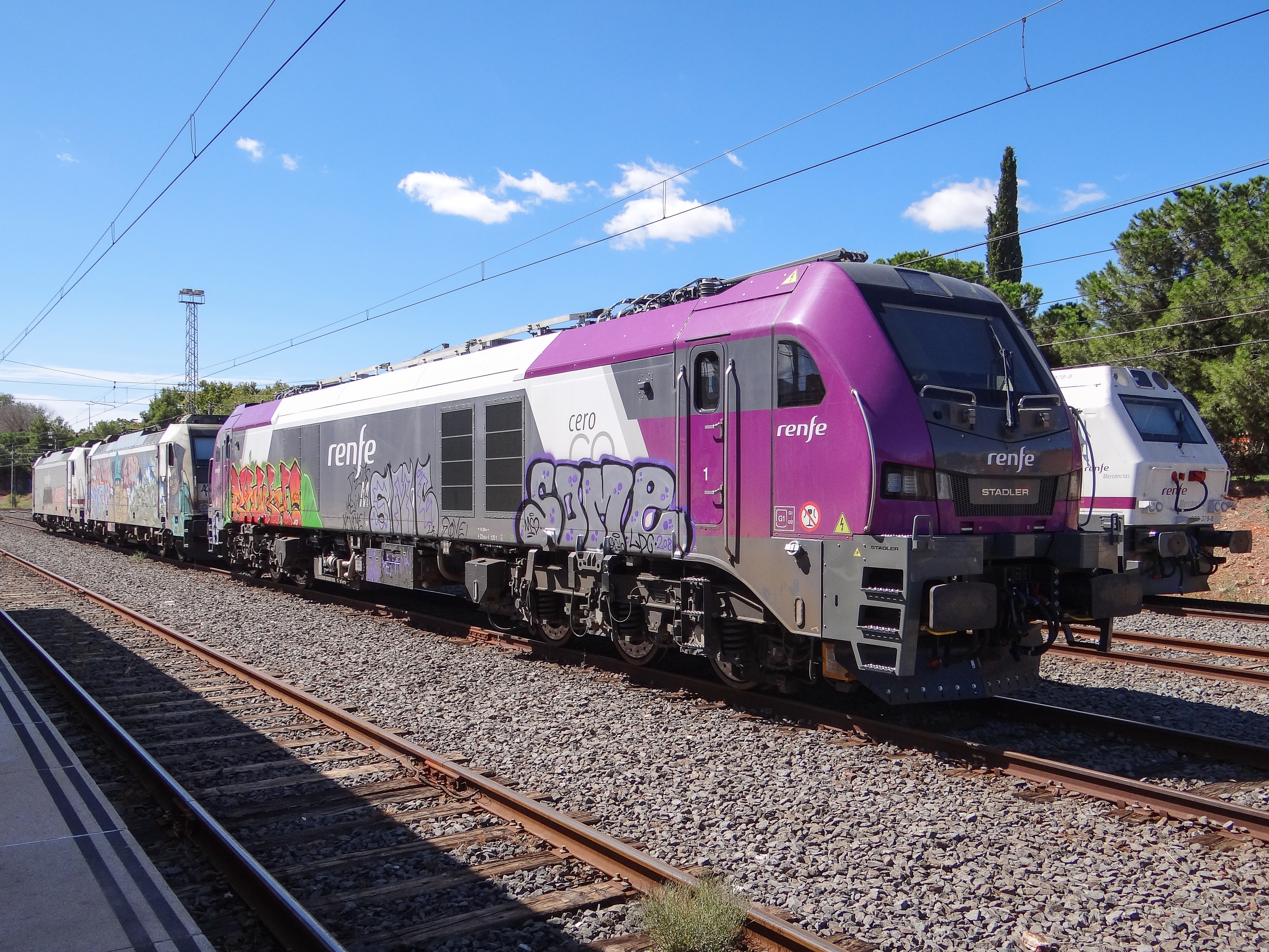

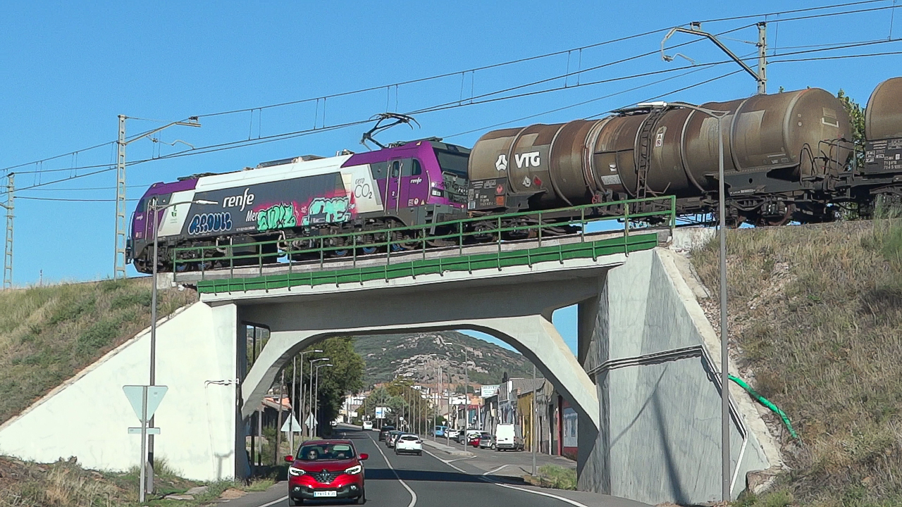

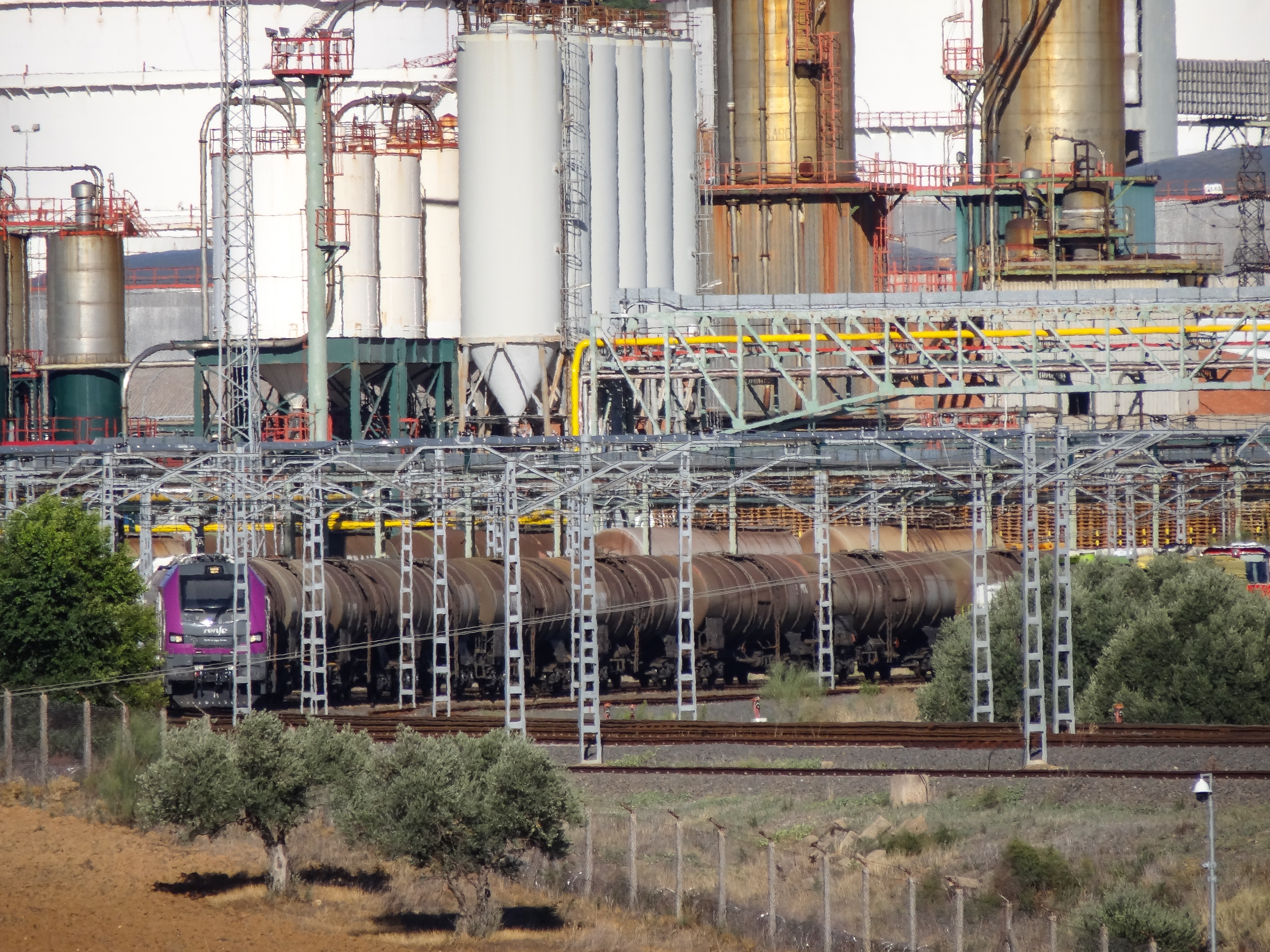

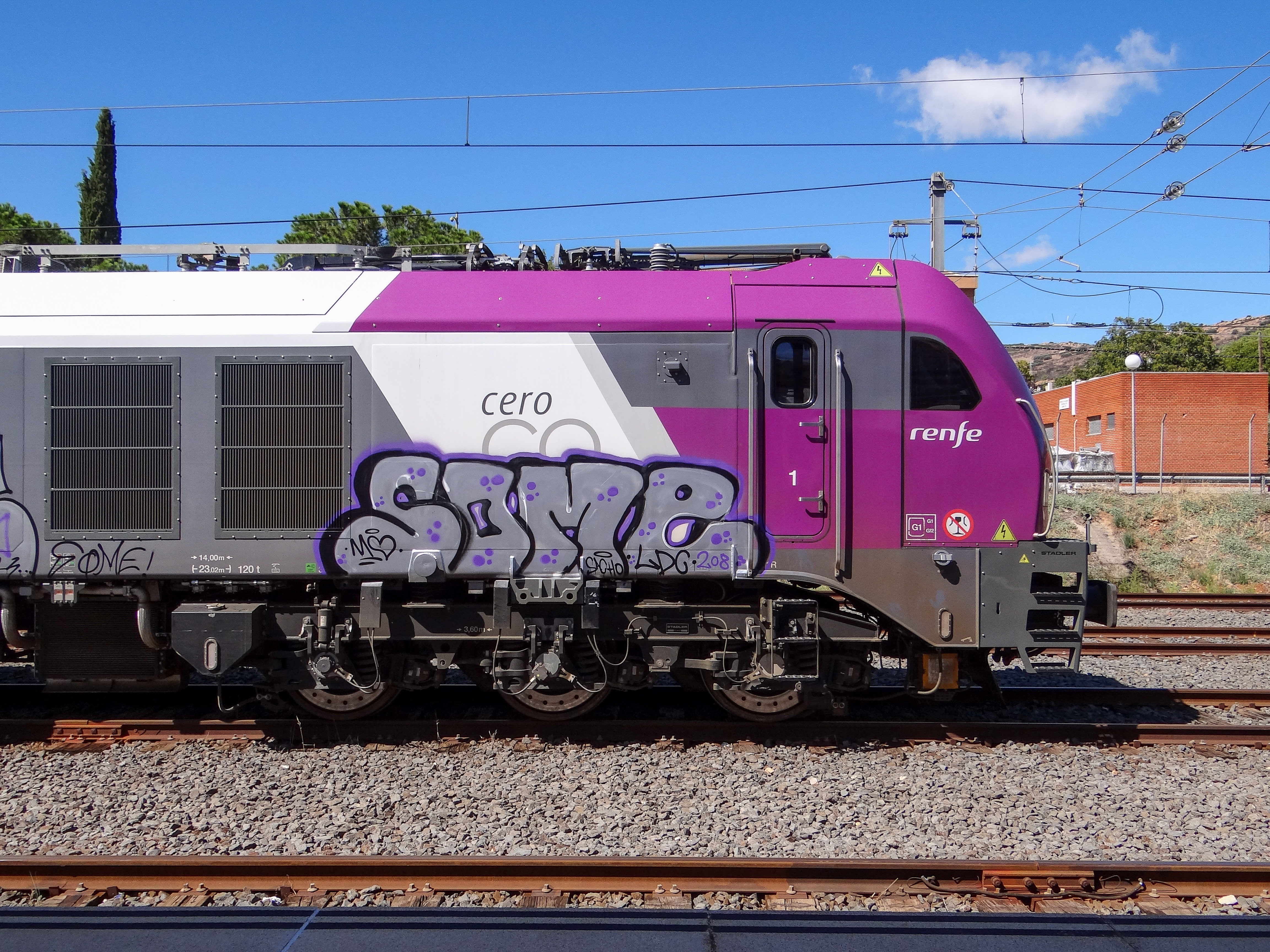

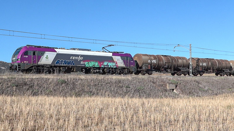

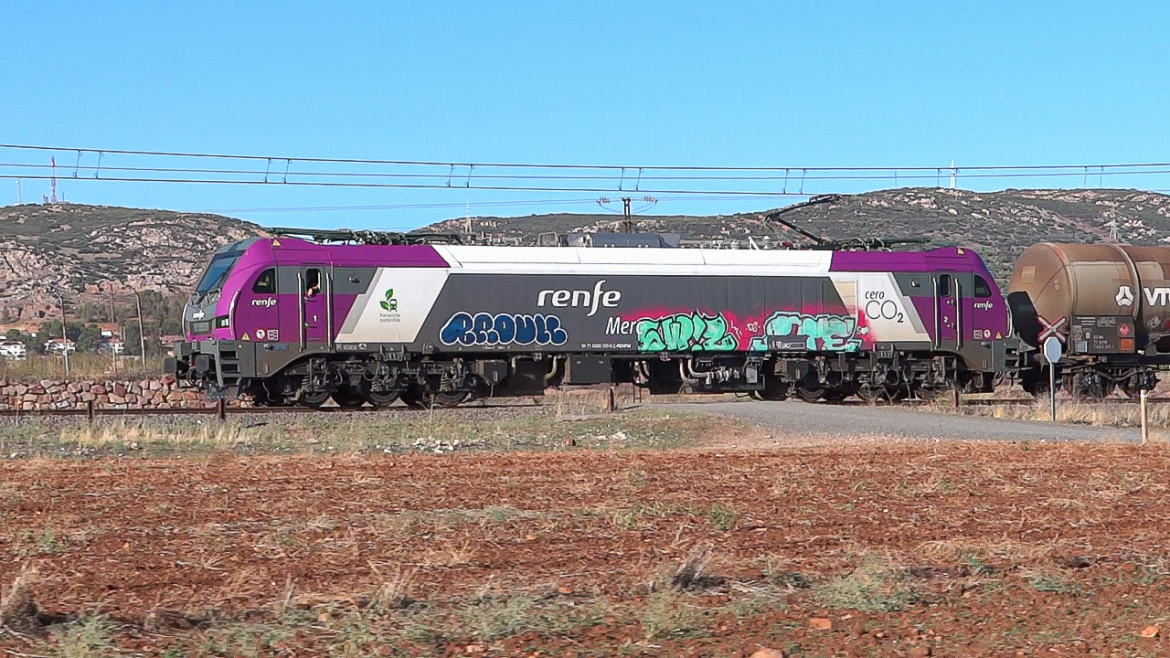

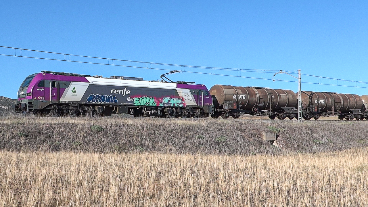

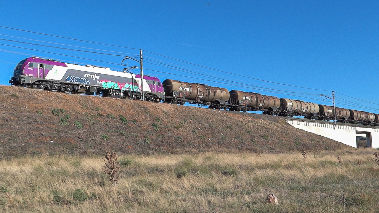

Segunda vez que baja a Puertollano y al ramal de la Refinería Repsol de Puertollano de una Euro 6000 Stadler.
Aquí tenemos a la locomotora eléctrica 256-002 de Renfe (Euro 6000 Stadler) encabezando un pequeño corte de 10 Cisternas del Químico Puertollano Refinería a Constantí Refinería, siguiendolo por el Ramal 526 Puertollano Refinería desde la playa vías clasificación del Km. 7/400 al Puente de la carretera nacional N-420 Km situado en el Km. 1/123:
Renfe 256-102 +10 cisternas VTG químico Puertollano Refinería-Constantí siguiendolo Ramal Refinería.
22/9/2023, [Fotos-Video: Juan Sánchez Fernandez].
22/9/2023 [Foto: Juan Sánchez].
