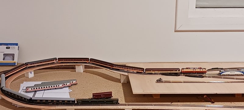

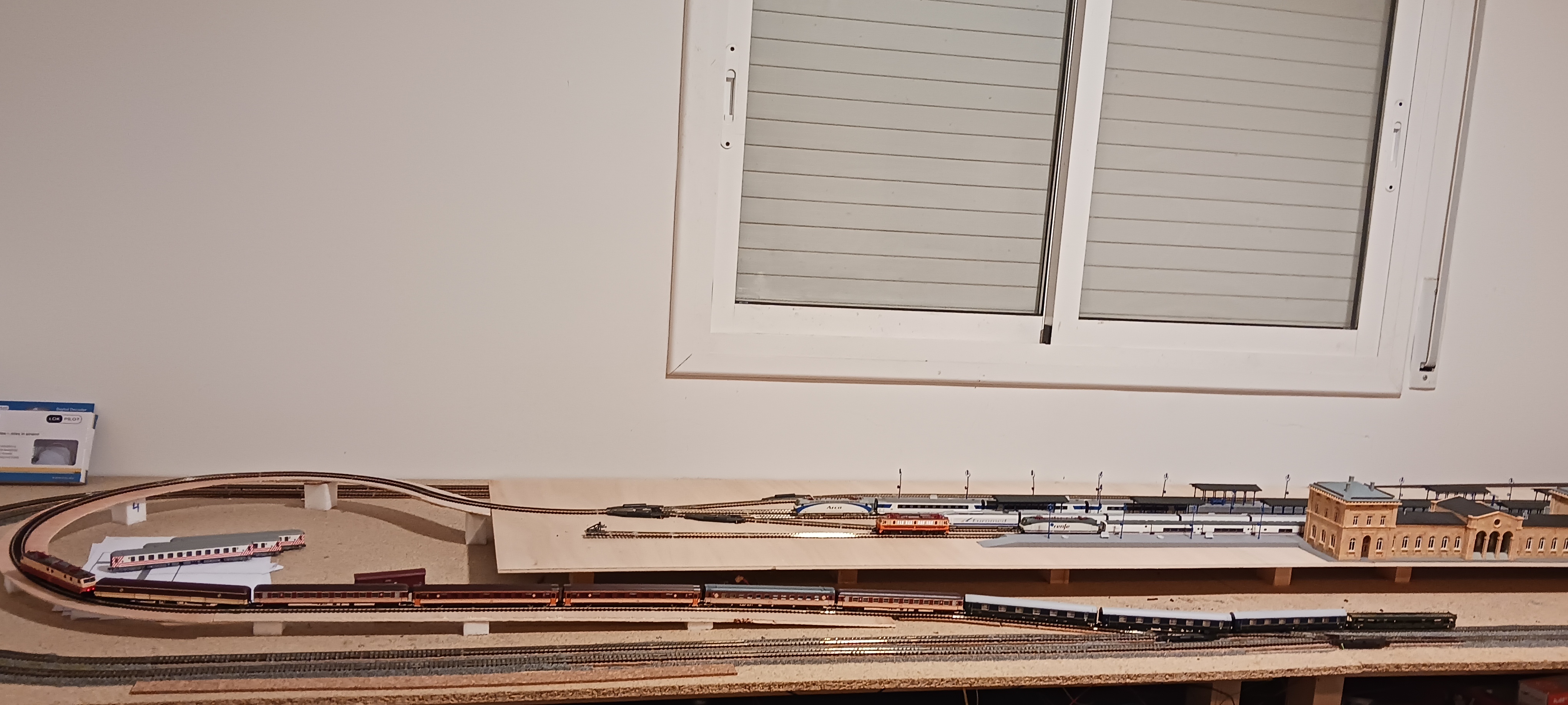

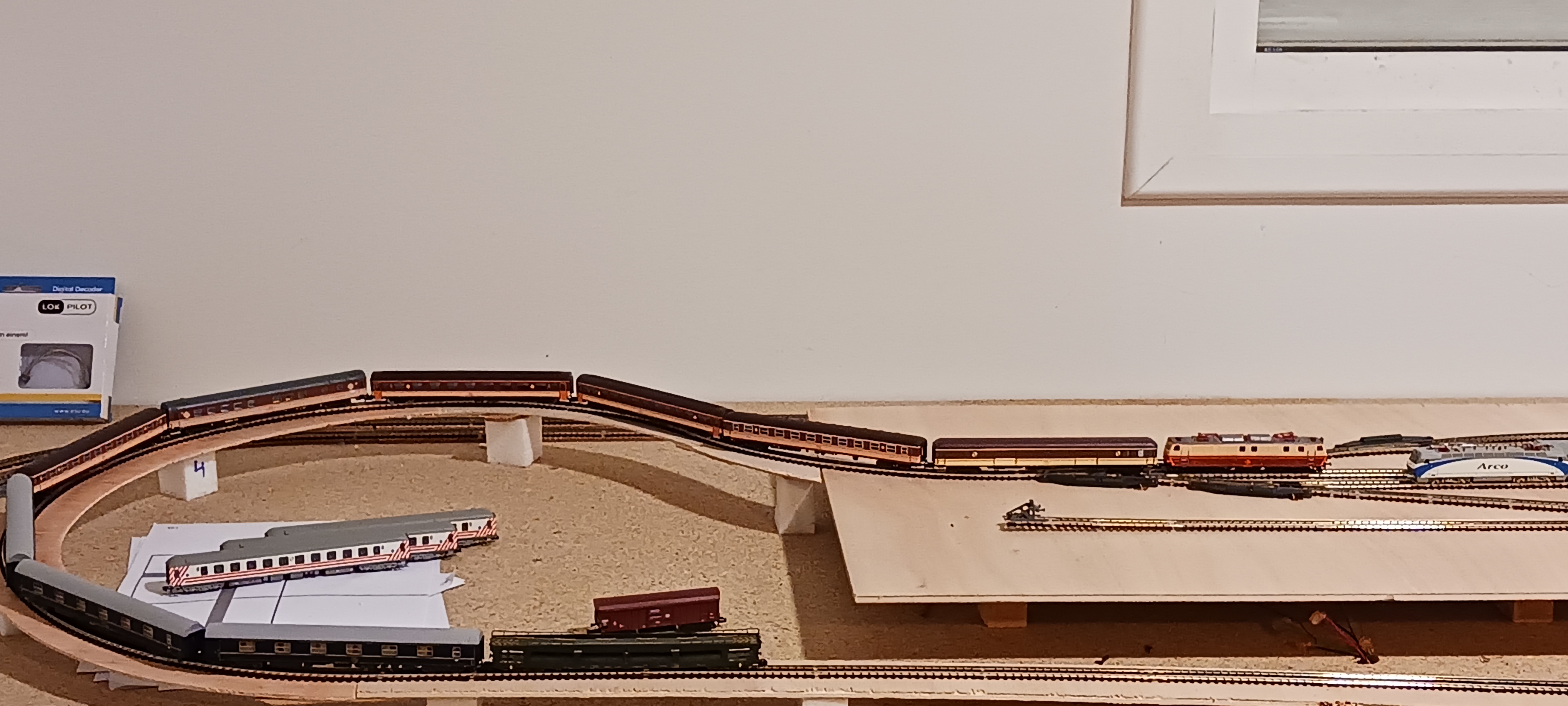

Lo prometido es deuda... Estrella mediterraneo version invernal ;)
Subiendo hacia la estacion principal
Iniciando el ascenso tras desviarse de la iniciando el ascenso tras desviarse de la via principal

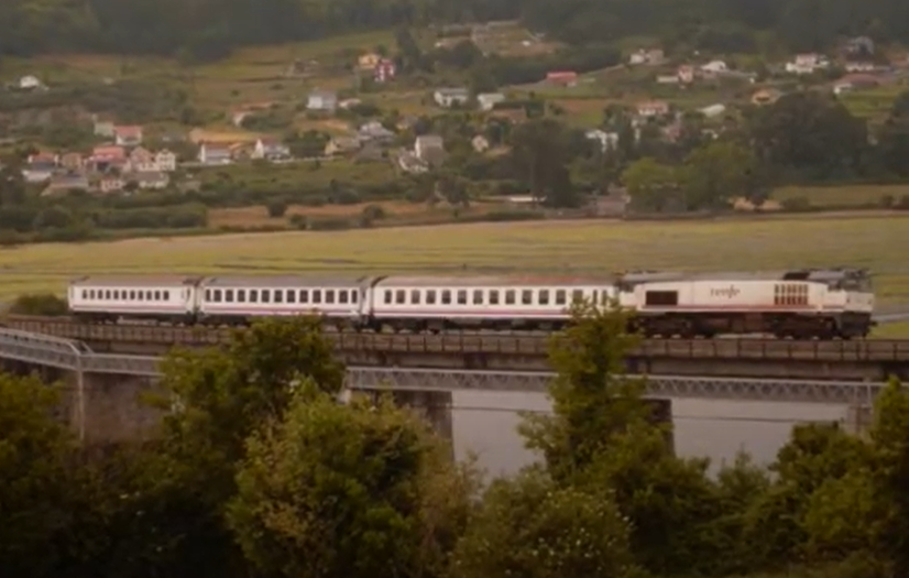

Hola, tengo bastante desatendida mi 319.314 Renfe Operadora y me gustaría ponerle una composición que esté a la altura de esta magnifica locomotora, pero no encuentro nada satisfactorio. Agradeceria ayuda de los foreros en este tema, si fuera posible.
También agradecería a quien me pudiera identificar los coches del recorte de fotografía que adjunto, que aunque no crea que pueda reproducirla, quien sabe si en un futuro si.

Nota 20 Oct 2024 20:53
Mensajes: 86
Registrado: 17 Feb 2021 17:40
Muchas gracias de antemano por vuestra ayuda.
El primero en un WL-7100 sin duda alguna, es un coche cama con duchas.
Los otros son bastane dificil de identificar sin una mejor calidad de la imagen o el servicio en cuestión.
Pero yo diria que son un BBL 9600 (literas) y un BBR 9000 (mixto 2º-cafeeria), pero sin una mejor calidad en la imagen es muy difici saberlo
Nota 20 Oct 2024 23:44
Mensajes: 147
Registrado: 12 Feb 2024 19:16
Gracias MatexAficiones, es muy probable que sea lo que tu dices, pero quizá alguien tenga mas informacion sobre esta composición y la fecha. A juzgar por lo que has identificado podría ser una rama del Estrella Galicia, que sé que las traccionaba una 319 de Monforte a A Coruña. Incluso el Estrella Atlantico, no sabría decir...
Esperemos acontecimientos. De nuevo muchas gracias.

Efectivamente es el Atlantico Expreso Madrid-Ferrol y la composición es 319.3 + 7100 camas + 9600 literas + 9000/9100 preferente.
Nota 21 Oct 2024 21:10
Mensajes: 147
Ostras, muchas gracias XEMA319. Siendo así podré hacer una composición bastante similar a esta, cambiando el 7100 por un T2 que es lo que tengo. El 9600 lo tengo y puedo comprar un A12t 9000 a Hispatren. Y el año lo situamos entre 2006 y 2008, a no ser que puedas ser mas preciso... aunque viendo que no lleva ni un mixto cafetería/2ª mas bien debe ser hacia el final de su historia. No sé, tendré que pensar en ello. Un saludo y de nuevo muchas gracias.
