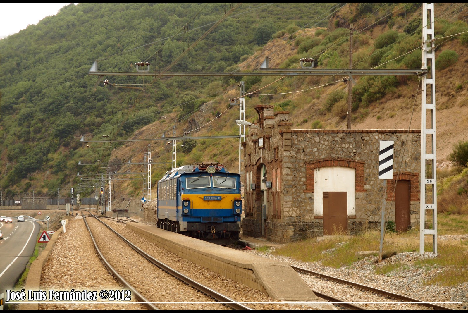

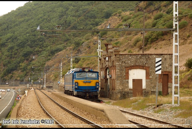

El maquinista de la 251-004 realiza el cambio de cabina para acoplarse a una composición vacía en el apartadero de Cuarcitas de Ciñera. Fotografía de José Luis Fernández.

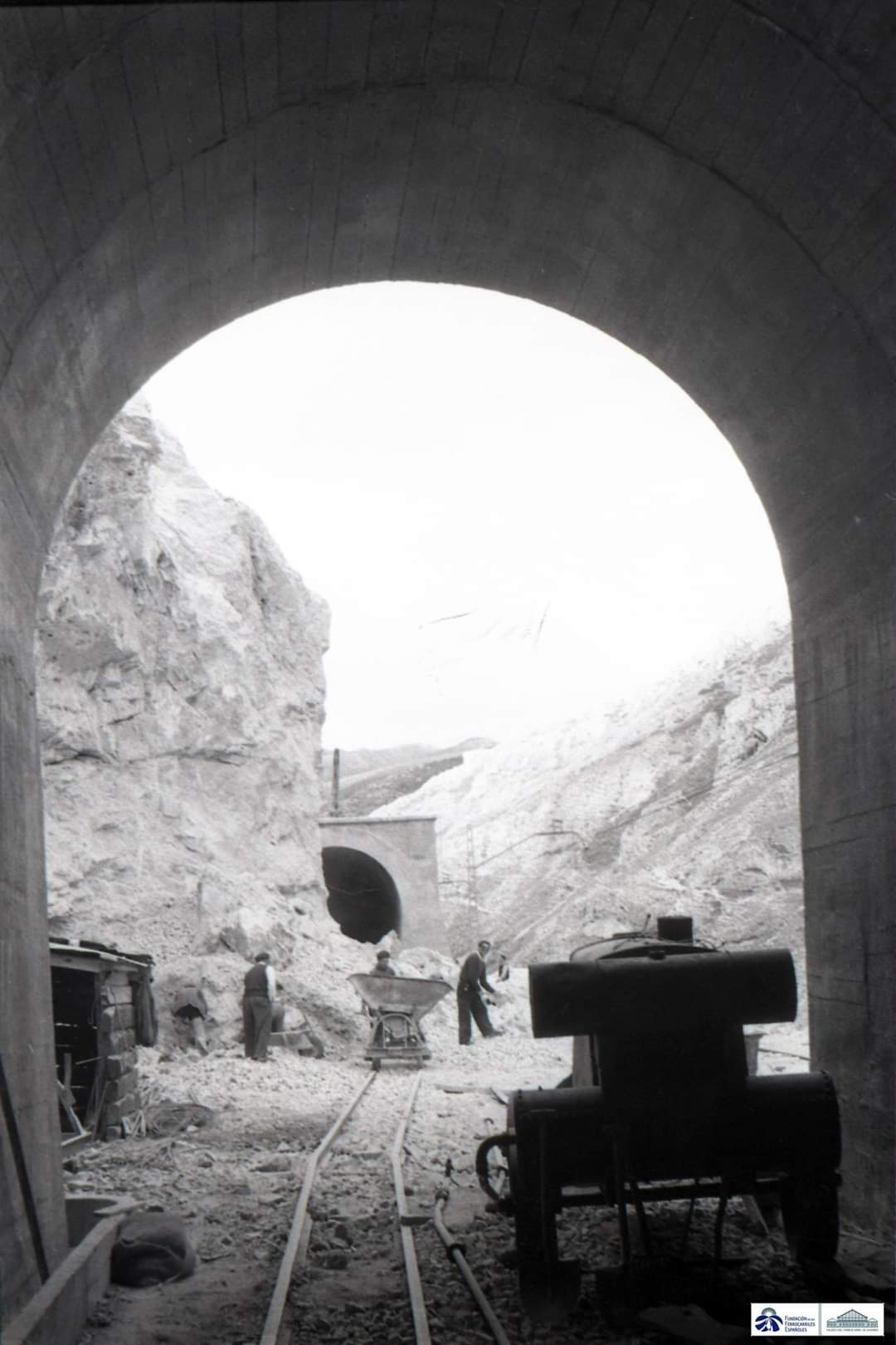

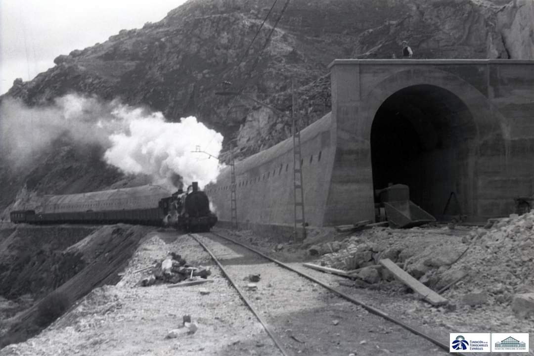

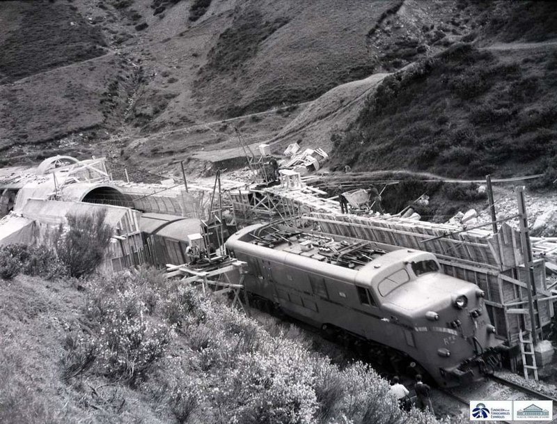

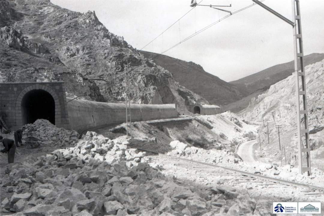

Si hay un sitio donde nieve pero que muy bien, varias veces todos los años, es en la rampa del Pajares, tanto en su cara norte con en su cara sur leonesa. Las imágenes de Busdongo con la nieve hasta el andén las subimos año tras año. Pero, además de la propia estación, en los tramos previos se generan ventisqueros que tapaban la vía hasta arriba, como hemos podido ver también en esas pelis en blanco y negro que hemos compartido estos días.
Pues de aquellas nevadas de los 50 surgió la necesidad de proteger algunos tramos de los ventisqueros y los aludes. Entre los años 1954 y 55 se hicieron cuatro túneles artificiales, que prolongaban la ladera cubriendo las vías, que sumaban 1134 metros bajo bóveda de hormigón, situados entre los km 50 y 53 de esta línea León-Gijón. Dos de ellos prolongaban un corto túnel bajo la roca original de la línea, con sendas galerías hormigonadas, al norte y sur de sus bocas, para salvar los tramos complejos.
En la fototeca del Museo del Ferrocarril de Madrid se conserva el reportaje que Vicente Garrido tomó de aquellas obras que tan buen servicio siguen dando en nuestros días.
Texto y fotos : Cortesía Revista VÍA LIBRE
