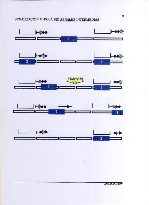

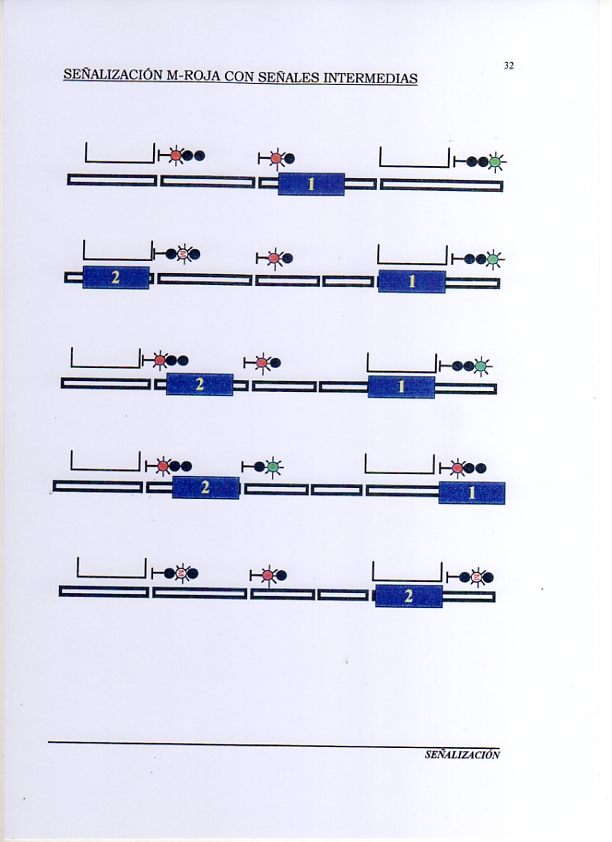

Antes estaba en Gregorio Marañon, exactamente en la linea 10 en el anden con destino Tres Olivos.
En el semaforo que da salida al metro antes de ponerse en verde tenia una M en rojo.
¿Me puede decir alguien lo que significa?
Muchas gracias de antemano.
Nota 15 Oct 2012 22:59
Mensajes: 639
Registrado: 07 Nov 2010 11:37

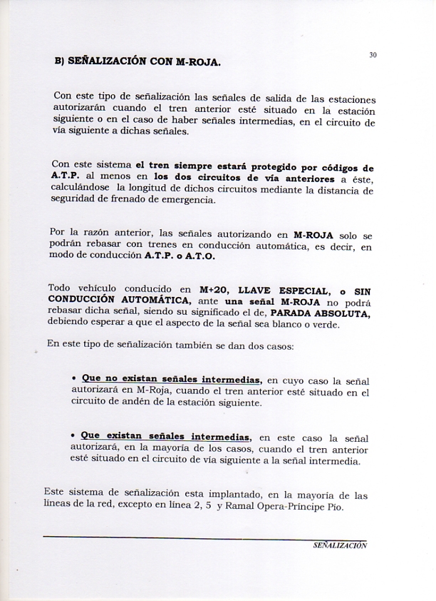

Via libre para los trenes conducidos en M+ATP (Manual con Protección Automática de Trenes) o en ATO (Conducción Automática de Trenes). El tren que va delante se encuentra situado a la distancia mínima de seguridad.
Parada para el resto de modos de conducción: M+20 (Manual con límite de velocidad a 20 km/h) o Llave Especial (sin ningún tipo de restricciones ni limitaciones).
La diferencia entre el verde/blanco y la M-Roja, es que en el primer caso el cantón hasta la estación siguiente se encuentra libre de trenes, mientras que en el segundo caso hay un tren en algún punto del cantón, el cual está situado, como mínimo, a la distancia mínima de seguridad.
Saludos, César Mohedas
Socio 642, AAFM
Socio 6, Andén1

No se si lo has entendido bien. La señal da la M-Roja cuando el tren que la ha rebasado y puesto en indicación de parada, ya se encuentra a la distancia mínima de seguridad, independientemente de que haya o no un tren detenido delante de la señal.
No te has enterado, la M tambien se pone con cantones libres y hasta 3 estaciones sin trenes, sino, vete a Nuñez de Balboa y estate media hora, veras todos los aspectos de las señales con y sin trenes, y como se pone la M sin ningun tren tanto en Avenida de America como en Principe de Vergara. Ah!! y si me he enterado.
Me repatea cuando alguien va de listo y encima contesta con chuleria. La M-Roja SIEMPRE se da con tren en el cantón. Lo cojo muchas veces en Nuñez de Balboa (vivo al lado) y SIEMPRE es asi, y es asi en todas las líneas, asi que, graduate la vista.
Además, te adjunto las hojas de las Normas de Circulación de Metro de Madrid que tratan sobre la M-Roja, para que te enteres bien, ya que me he molestado en escanearlas y subirlas. Una aclaración: con posterioridad a la publicación de estas normas, se implantó la M-Roja en las líneas 2 y Ramal. Las únicas líneas que no la tienen es la línea 4, excepto en los tramos finales, y la 5, excepto en la ampliación a la Alameda de Osuna. También con posterioridad se implantó en algunas líneas el ATP-Distancia Objetivo, en el cual, la indicación M-Roja se pone cuando el tren está a la distancia mínima de seguridad, sin que sea necesario que haya llegado a la estación siguiente, es decir, cuando aún está en el túnel. Esto se puede apreciar perfectamente en la línea 2.
