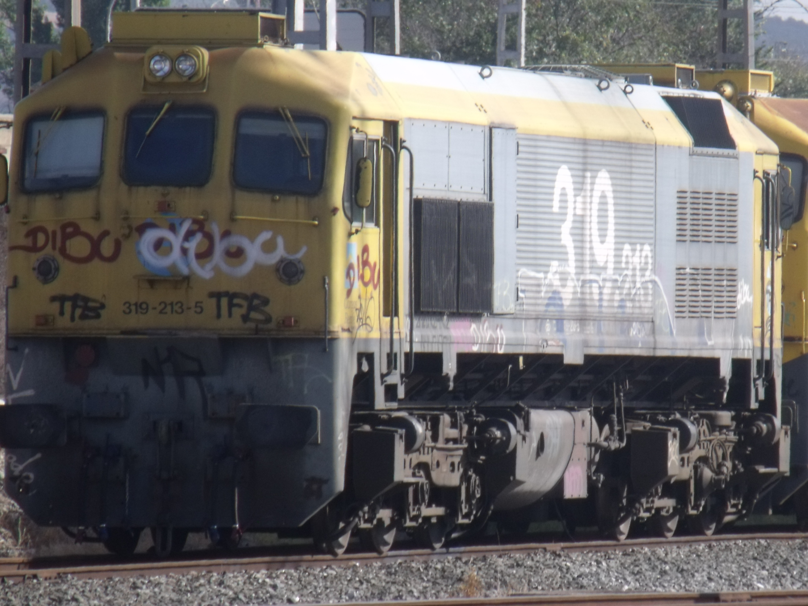

Estas se encuentran en la playa e vías de Miranda, los grafitteros han hecho de las suyas.
CORDOBA 2016, Capital Europea de la Cultura
Nota 12 Oct 2010 18:11
Mensajes: 725
Ubicación: Madrid Fuencarral
Registrado: 23 Jul 2010 14:32
Que penita las 319 de Miranda, pensar que hace 2 años pille a la 213 y ahora como esta...

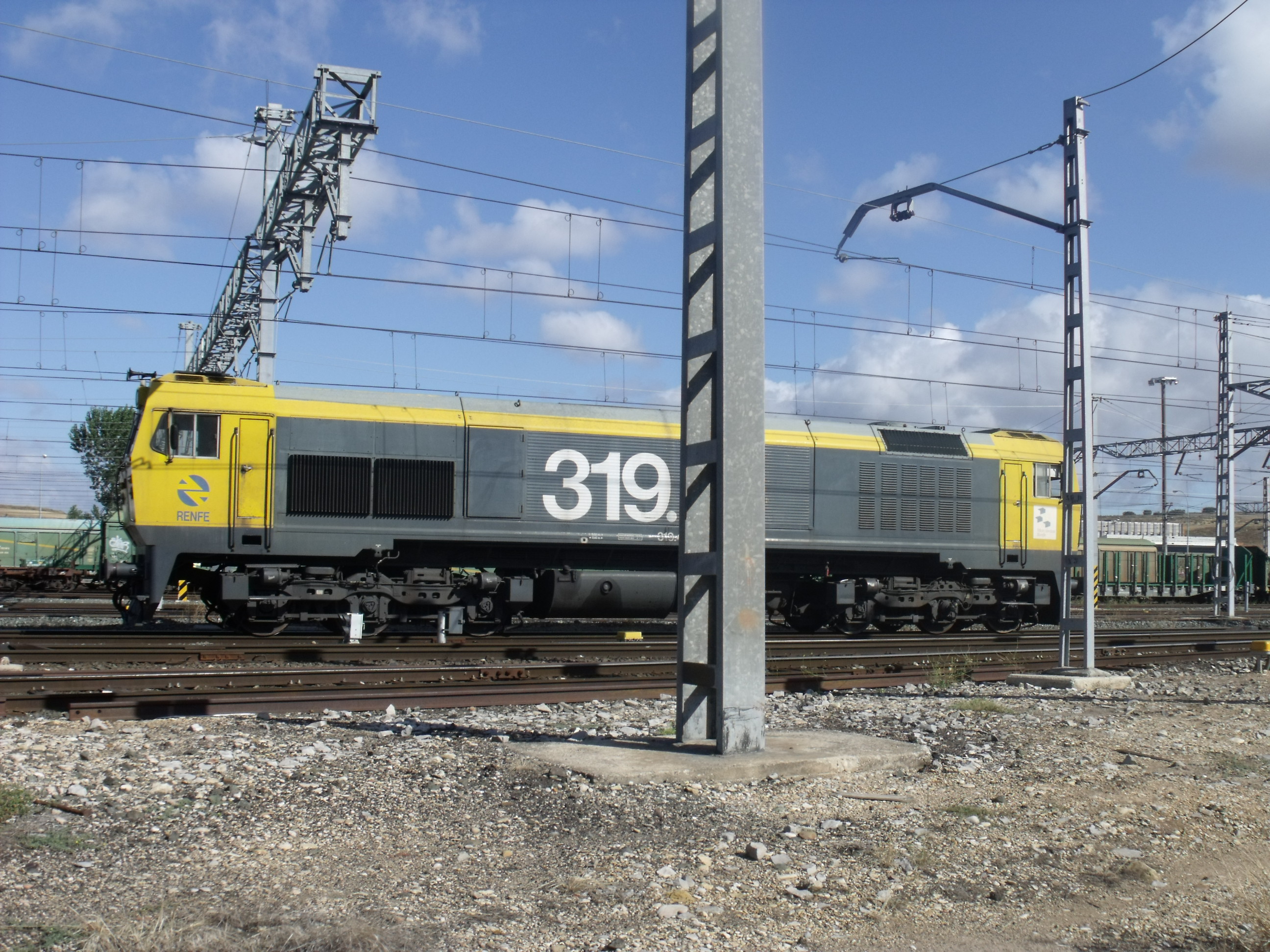

Una 319 lista para embarcar. Espero me disculpeis la calidad de la foto

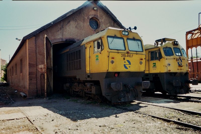

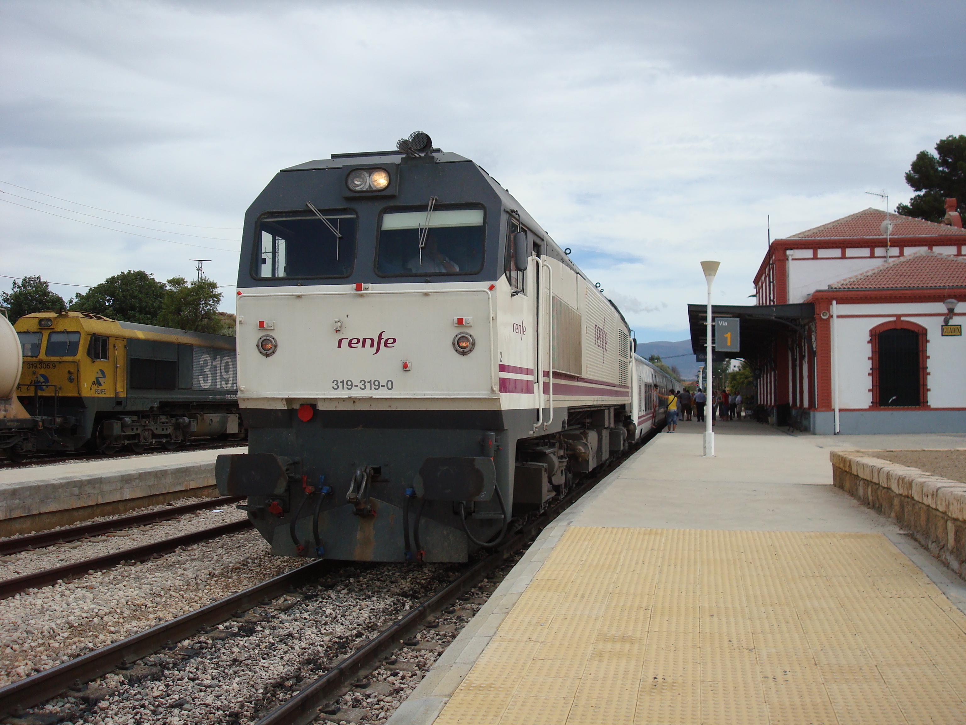

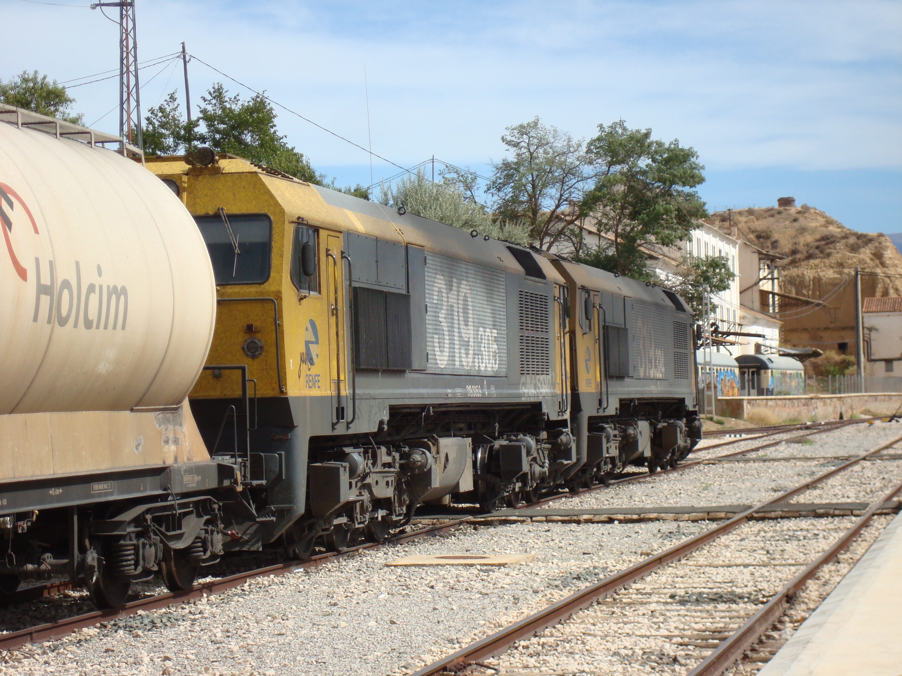

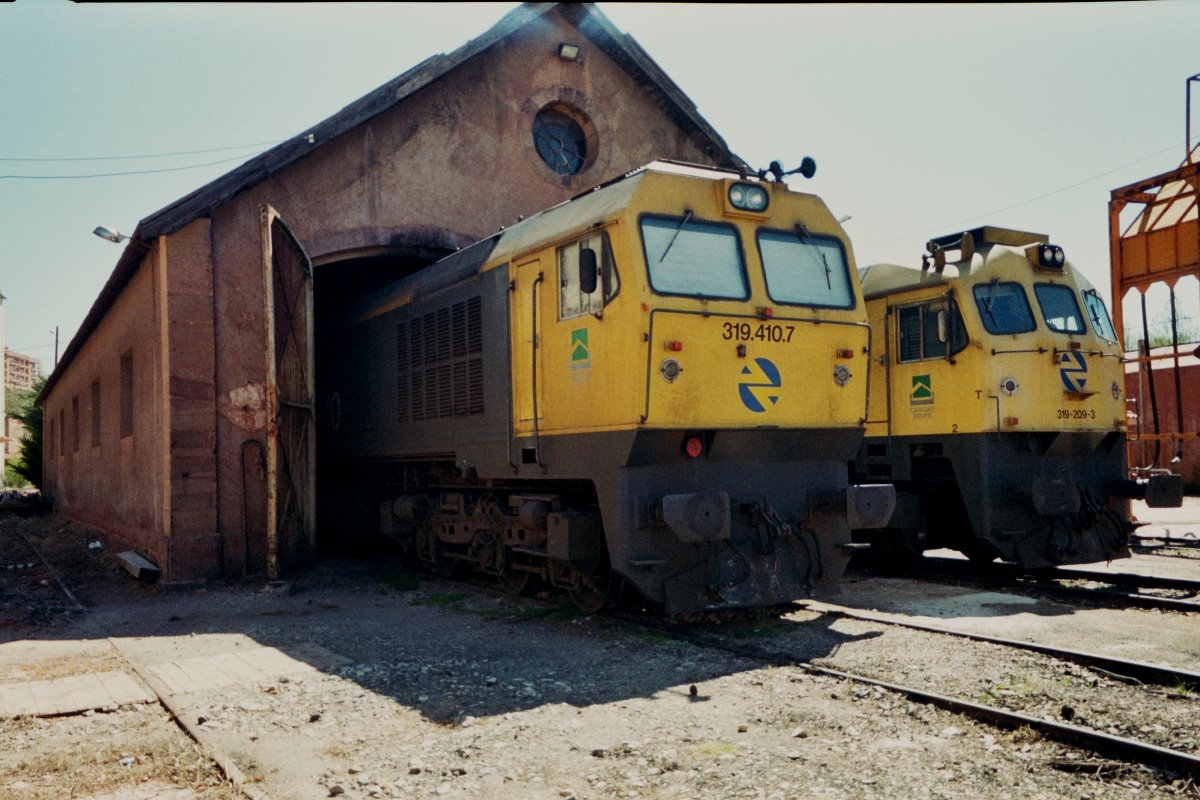

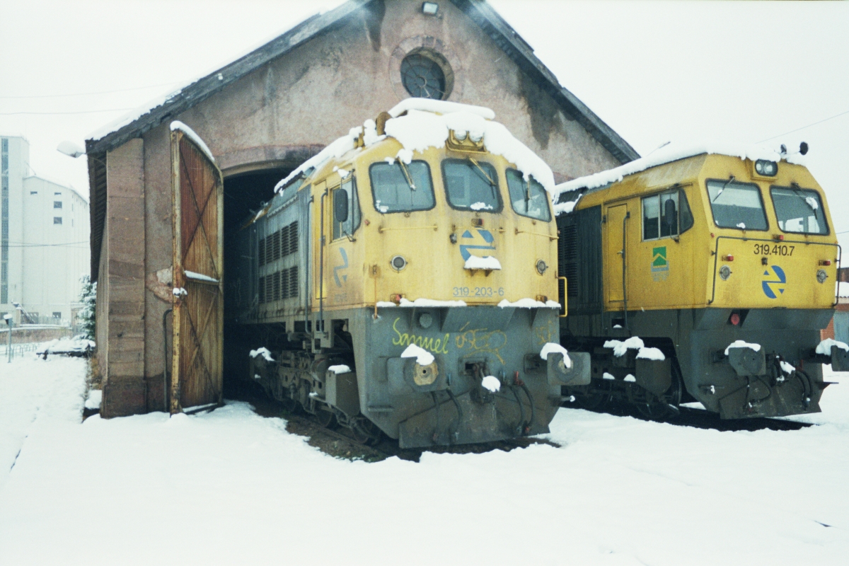

Hola!Preciosas locomotoras las 319 si señor y con una linea muy "noventera"aqui un pequeña aportación de mi propia cosecha....:
foto 1:La 203 y la 410 pasando mucho frio en Teruel.
Foto 2:La 410 y la 209 en el cocherón de Teruel,en lo que hasta hace poco y durante bastantes años ha sido una estampa tipica.

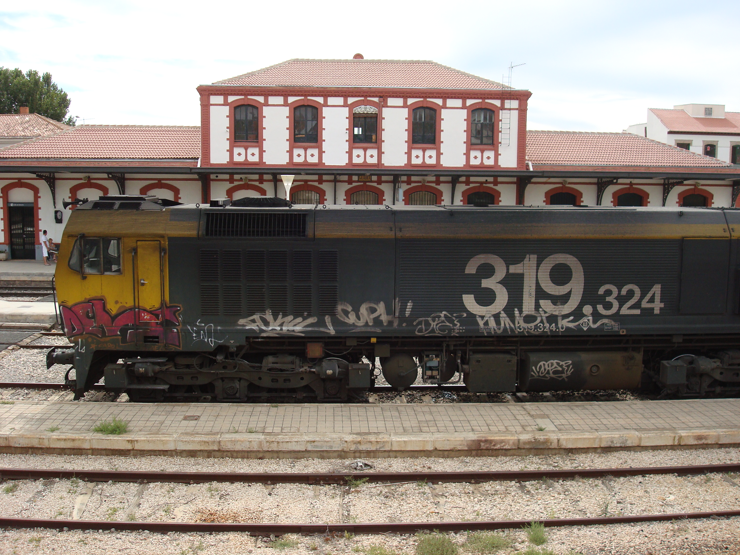

Foto 3:La 324 en la estación de Guadix en Granada en cabeza de un cementero (imagen afeada por algún asqueroso gafitero)
Foto 4:La 319 traccionando un talgo Almeria-Madrid en Guadix,al fondo la 305(con la 324 que no se ve) aparcadas en cabeza de un cementero.
Foto 5:Esta,sin ser una gran foto, a mi me gusta mucho y la he tenido algun tiempo de fondo de pantalla jeje son la 305 y la 324 otra vez...
Todas las fotos son del 2008,creo recordar,excepto la primera que debe de ser del 2007.

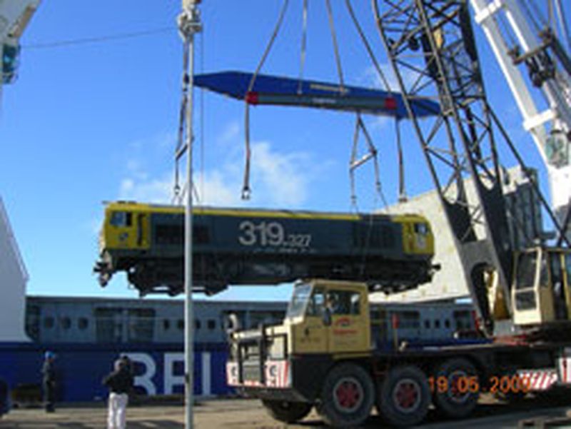

Mensajes: 815
Registrado: 26 Oct 2009 14:53
319 para la Argentina
