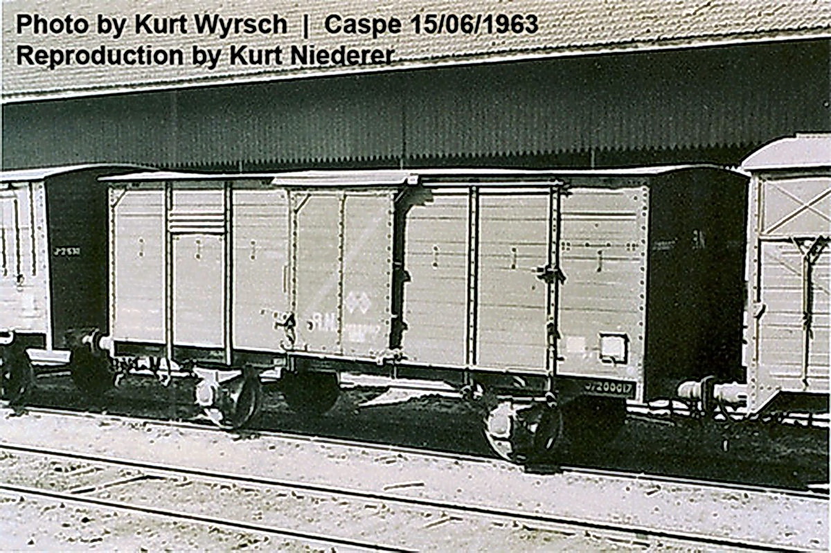

Se habla de cuatro cerrados, ¿Se puede aportar algun dato más de este tipo de vagones y sus matriculas? Existen fotos de un vagon aleman matriculado en RENFE como J-200017...
(Coloco de nuevo la foto que ya no está en el hilo...)
¿Entrarian en esta serie 200000 "baja" ( Recordemos que la 200100 es para los Truman) todos esos otros vagones belgas, italianos etc que se nombran en el articulo?

Lógicamente, de todo lo dicho, lo que sí queda claro como bien supones, es que la serie baja de J 200000 estaba reservada a los alemanes. Todos, o al menos parte de los cerrados del lote de 40, una vez reformados a ancho ibérico, se fueron incluyendo poco a poco desde finales de los años 40 en la serie J 200000. El 200017 de la foto sería uno de ellos, con lo que al menos se llegó a 17 en total, pero de momento no sabemos cuántos finalmente se llegaron a incorporar al parque.

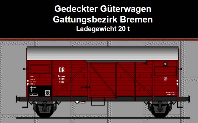

Por saber como eran los cuatro cerrados citados:
Bremen 5957: Gedeckter Güterwagen Gattungsbezirk Bremen http://web.hs-merseburg.de/~nosske/Epoc ... _gwkb.html
Los datos de la oferta coinciden exactamente además con el tipo Bremen, desde sus 20 Tm de carga hasta en el hecho de que tenían tubería de paso para calefacción, ya que un número de vehículos de este tipo se convirtieron durante la guerra en Alemania como improvisados furgón de equipajes.

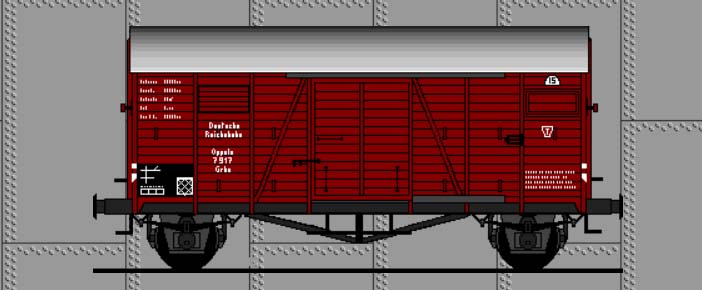

Oppeln 16779, Oppeln 23050 y Oppeln 23510: schnellaufender gedeckter Güterwagen Gattungsbezirk Oppeln. http://web.hs-merseburg.de/~nosske/Epoc ... _gwas.html
Por la superficie útil de estos vagones (21,4 m2), y la tara que se detalla en la oferta considero que se trata de los más cortos del tipo Oppeln. El Oppeln 23510 tenía una tara ligeramente mayor que los otros dos, por lo que es posible que fuera el que tuviera freno de husillo sin garita. Destaco que el Oppeln 16779 no poseía tubería para freno de vapor, que sí tenían los otros dos.

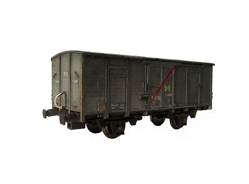

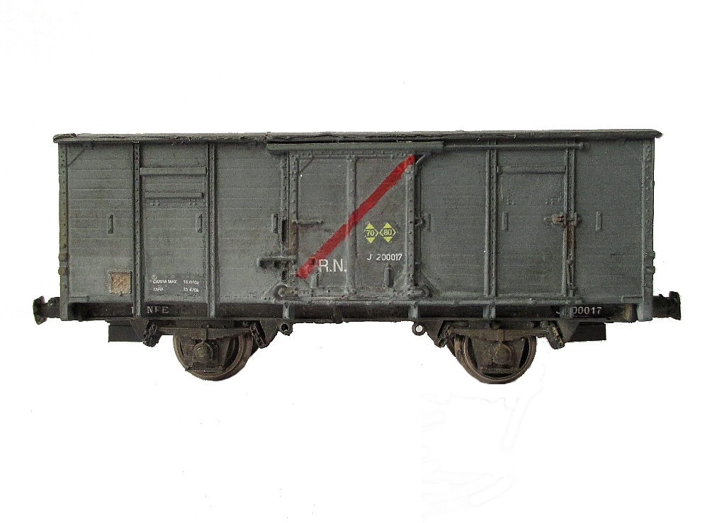

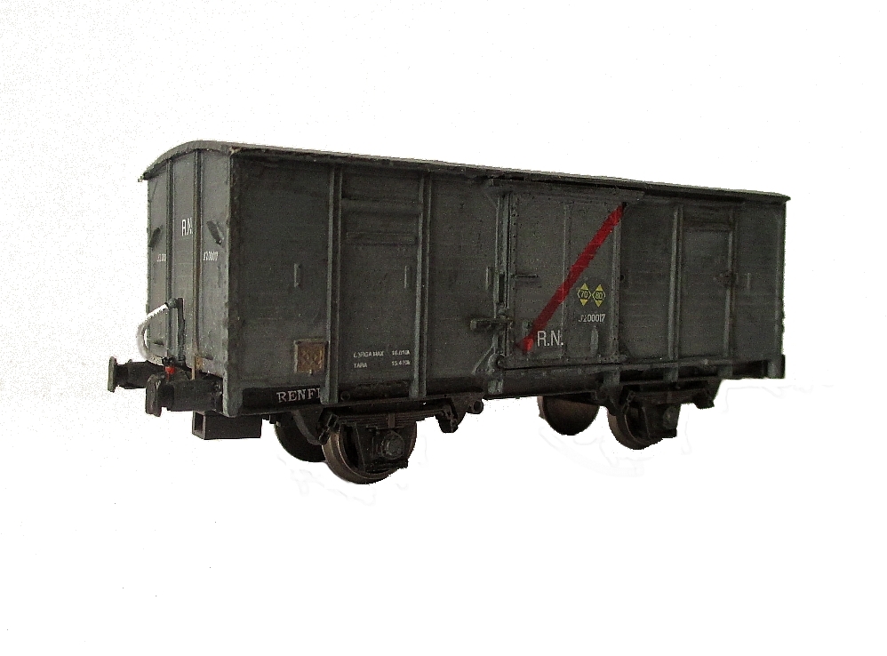

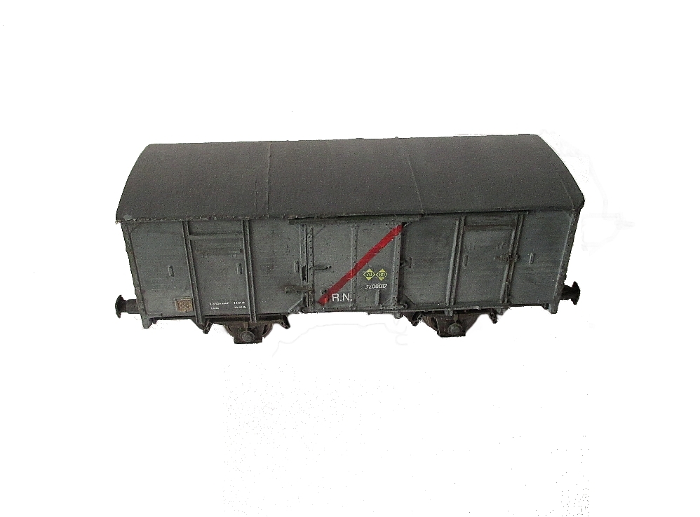

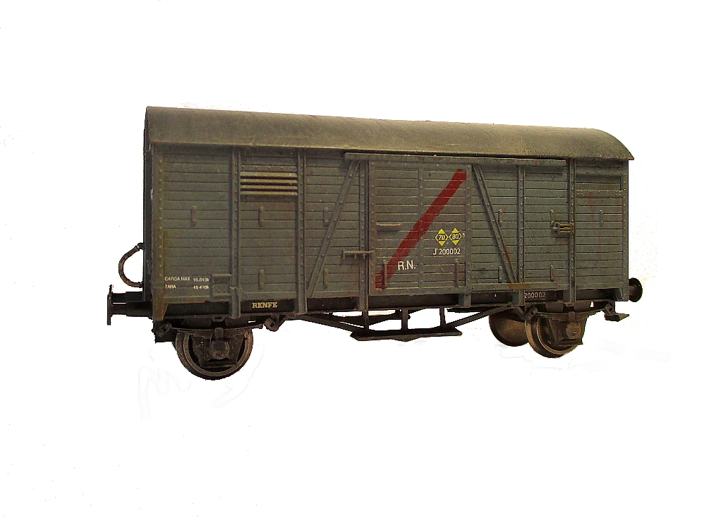

A la espera de la publicación del, sin duda estupendo, trabajo de Javier Fernández, no he podido evitar la tentación de "machacar" una carrocería de un J alemán de Piko, aprovechando un chasis de resina, que tenía en mi cajón e sastre, en un intento de tener en mi parque móvil el J 200017...
Puede verse que es un vagón sin freno (ausencia de zapatas, franja roja diagonal en la puerta), aunque le he puesto mangas de paso, y que en la foto se puede apreciar que hay conexión de tuberías entre este vagón y los colaterales... la rejilla portapapeles está en el modelo en el extremo opuesto del real, pero lo he dejado tal cual, los demás detalles coinciden básicamente, así como las dimensiones, de hecho, puesto entre Js de ET o de KT se le ve notablemente más bajo y con el techo más plano, como en la foto original...
Foto del original, ya expuesta en el hilo.

que pasada..
Que bien te ha quedado.

Gracias a ambos por vuestros comentarios. :)
VdC Avatar de Usuario
Mensajes: 277
Registrado: 11 Oct 2013 13:23
Oye, ¿de verdad que no te has ido a una estación abandonada que no conocemos a hacerle afotitos? :shock:
De verdad que parece real, en dos palabras "im presionante"
Un saludo im presionado
VdC

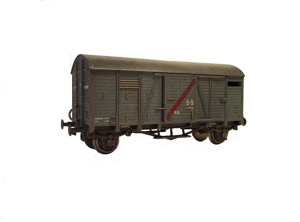

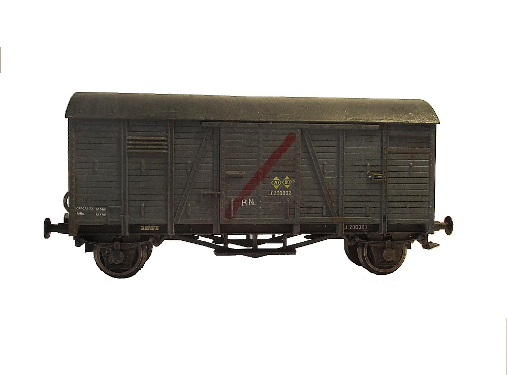

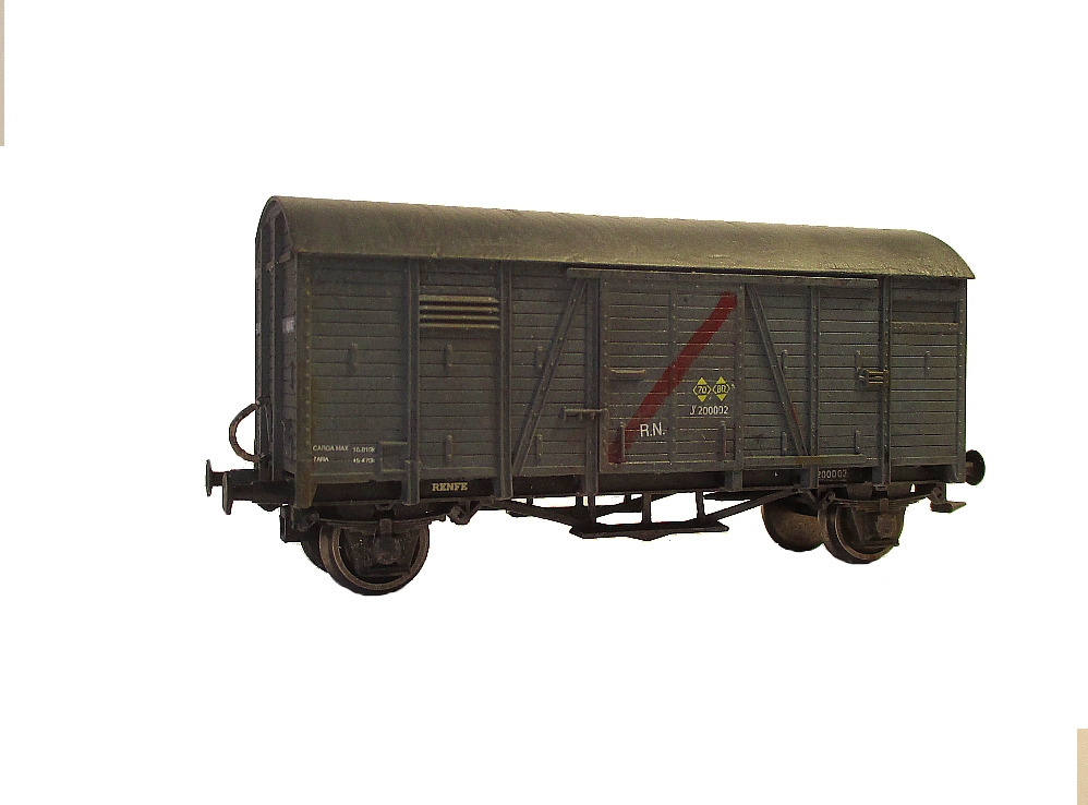

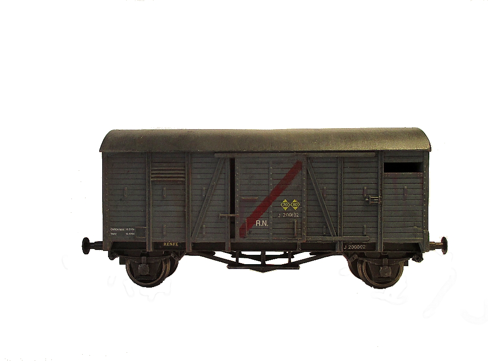

Y ahora un Oppeln corto (6 metros de empate)... Estoy pendiente de hacerme con unos X, para afrontar la serie de los X 285000...
No tengo constancia del color en el iban pintados estos J (esperaremos a lo que tenga que decir Javer F. al respecto en su investigación), aunque, teniendo en cuenta que el 200017 estaba pintado de gris, también he aplicado este color al 200002, Vagón también sin freno, así que con franja roja en la puerta...
(Ya se que estamos en el subforo de Tren Real, perdón por el relativo off topic)

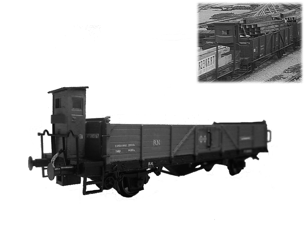

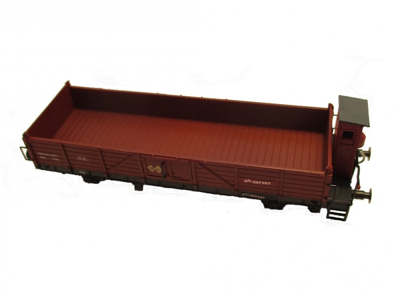

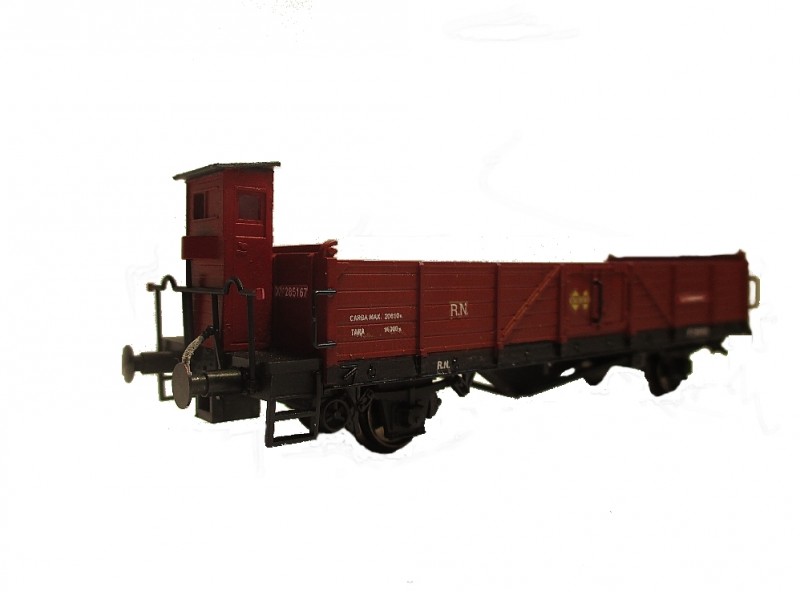

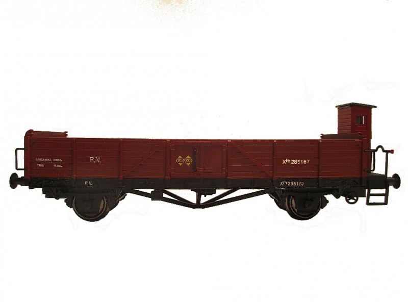

Bueno, ando ahora liado con los X alemanes (ex Ommr de la DR)he conseguido un pequeño lote en eBay de los modelos de Liliput, sueltos son carillos, alrededor de 25 - 30 europios, pero el lote (4 unidades: 3 con balconcillo y 1 sin él) lo he sacado por 54 envío incluido... El modelo está muy bien, con cinemática de enganche corto y topes funcionales. Trataré de hacer 2 de cada, es decir a uno de los tres primeros he de eliminarle el balconcillo, a los otros dos he de colocarles la correspondiente garita de tipo germano en el mismo, el otro tal cual (sólo pintar y rotular). A falta de barnizar y, quizas, ensuciarlo un pelín, así me ha quedado el Xfh 285167. Estos vagones estaban dotados de freno de husillo y freno de aire comprimido, este último incompatible con el freno de vacío de los trenes hispanos, no está claro que se hizo con el aparellaje del freno de aire mientras no se usaba, pero yo no lo he tocado... por siaca...
En la primera foto (blanco y negro) he incluido una imagen de un vagón real de este tipo, pero está "girada" para que coincidiese con la posición del modelo, por ello podreis observar que no coincide la posición de las inscripciones, pero es que corresponden al lado contrario... sorry.
Bueno, cuando le haya dado nueva "corporalidad" a uno de estos X sin garita lo expondré aquí, así nos hacemos algo más una idea de como debían ser estos extintos vagones de épocas pasadas...

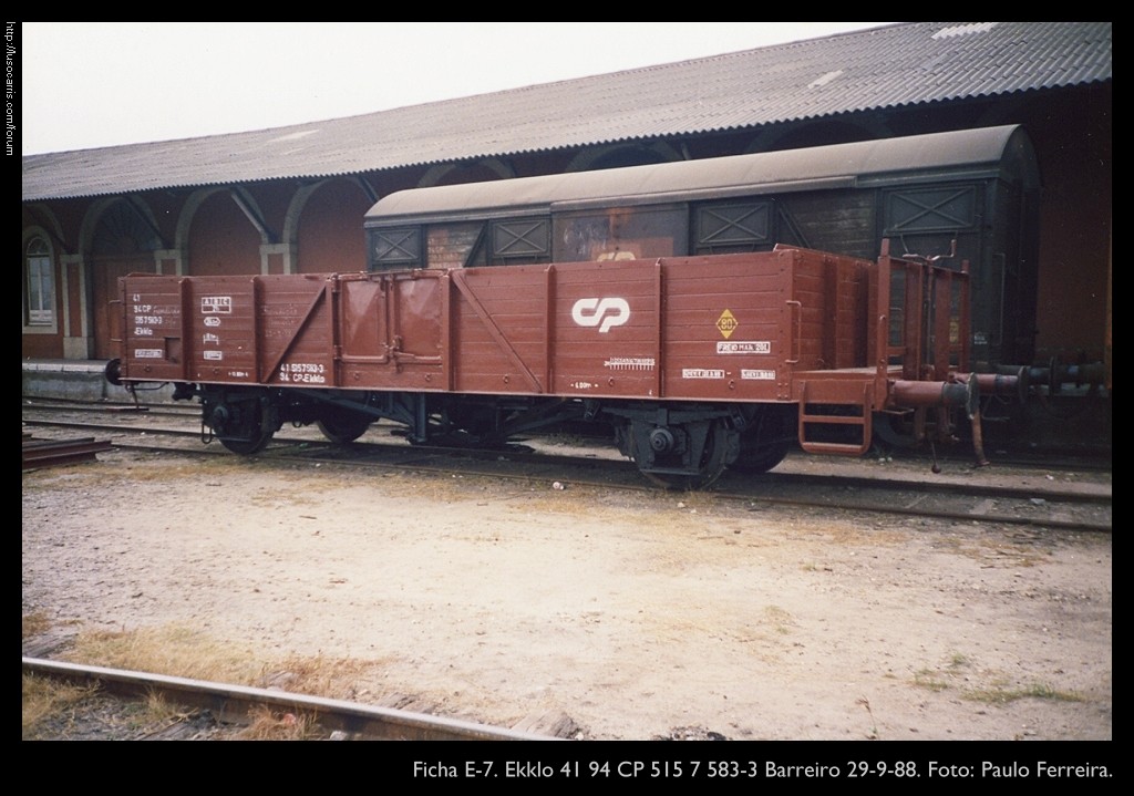

Mensajes: 323
Registrado: 21 Ago 2010 15:23

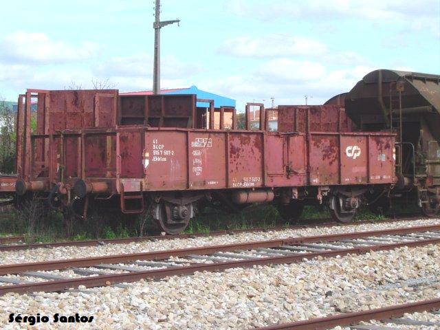

Juan Carlos, como molan tus repintados de material aleman. :shock:
Como tu, yo tambien compre unos quantos Ommr y estoy en el proceso de su transformacion.
Pero a la version CP.
Ya subire fotos de ellos.
Una cosa me llamo la atencion, los vagones RENFE de ese tipo mantuvieron los volantes de freno?
Sus gemelos CP los perdieron al cruzar la frontera :D
Foto de Paulo Ferreira
Foto de Fernando Pedreira
Foto de Sérgio Santos
Ekklos (Estremoz).jpg (60.07 KiB) Visto 9123 veces

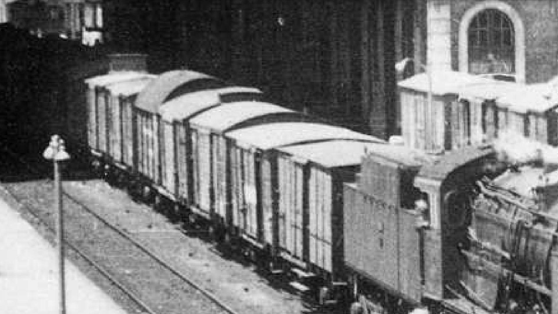

Hechando un vistazo al libro vapeur en espagne,me he fijado en esta foto..desconozco si es un vagon aleman,pero la curvatura de su techo se me antoja grandisima..incluso para un foudre
Nota 20 Nov 2016 11:11
Mensajes: 739
Registrado: 01 Ago 2008 16:50
refloto el tema porque se me había pasado el último mensaje de Llerita. Sin duda, ese techo podría pertenecer a la serie de vagones alemanes 'con el techo muy combado' que comentaba Javier. Resulta curioso comprobar como a raíz de haber indagado en el tema, han ido saliendo no pocas pruebas gráficas sobre estos vagones de procedencia germana.
