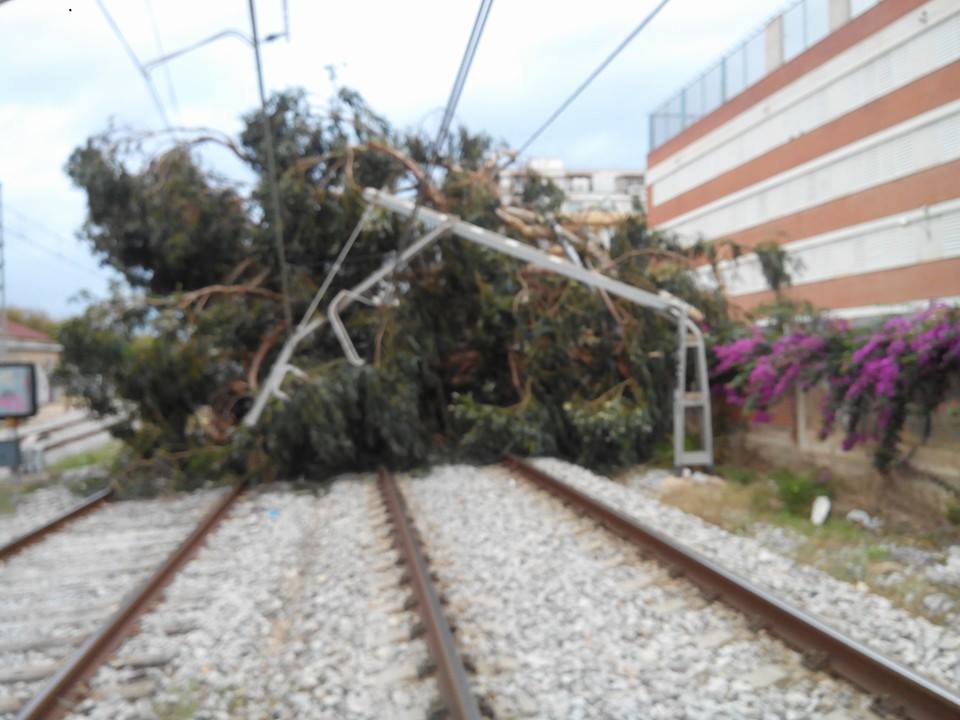

Interceptación de la vía hoy por la caida de un árbol a la vía en las proximidades de Callella, debido al temporal.
Foto Facebook. JM Maroto
Última edición por FER478 el 16 Nov 2013 23:24, editado 1 vez en total

Mensajes: 3072
Fotografía de J.M. Maroto
Perdón no me había acordado reflejarlo, yo la he sacado de Facebook.
Lo reflejo.
