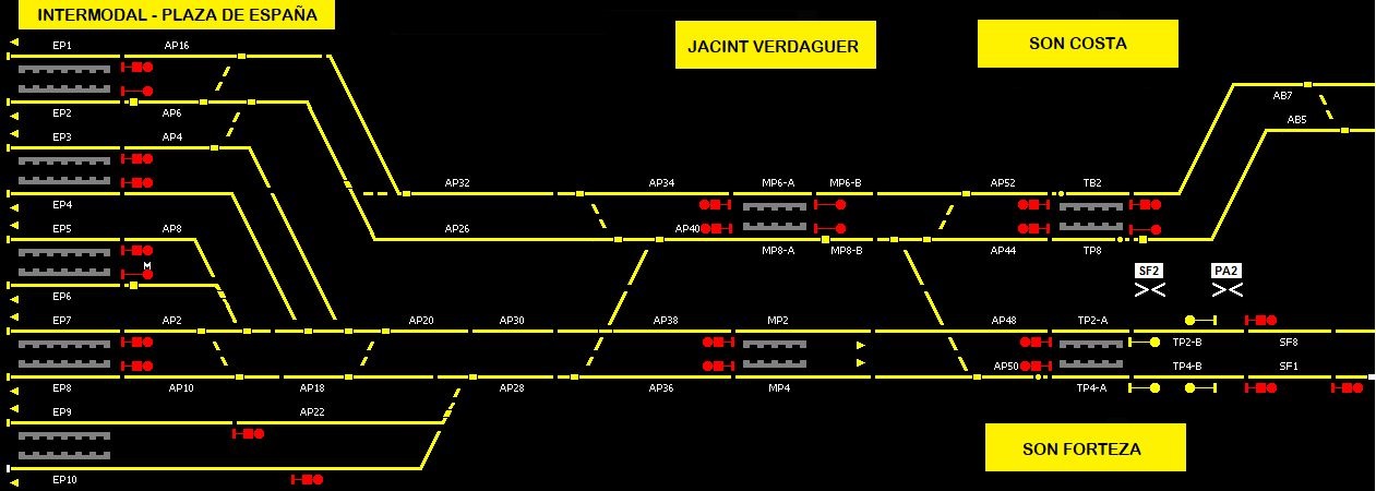

Estaba buscando la disposición de vías y agujas de la red de SFM (Mallorca) en el tramo subterráneo hacia Inca (el tramo de la M1 hacia UIB ya lo tengo), especialmente la salida de Palma Intermodal, que es bastante liosa.
(con un boceto a mano me vale)
A ver si este esquema te sirve.

¡que bueno! ¿no tendrás el resto de la red? La red actual se SFM me es totalmente desconocida.
Muchas gracias.
Mil gracias! Justamente lo que estaba buscando

No te preocupes, justamente estaba rematando el esquema de vías de toda la red de SFM, gracias a las pertinentes investigaciones que he realizado, pero me faltaba la entrada a Intermodal desde el cercanías. Cuando lo termine, lo publicaré.

Es que también son muy interesantes las imágenes del CTC.

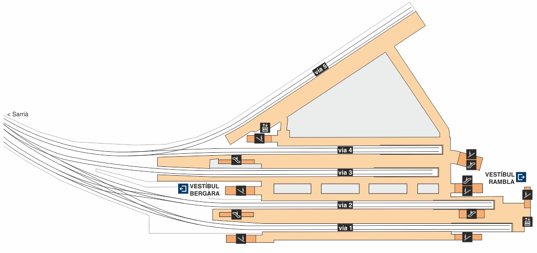

Terminal de Barcelona-Plaça Catalunya. FGC
Plano de la estación terminal de Barcelona-Plaça Catalunya, de FGC. Estación con más de 600 movimientos de trenes al día.
Y principio y fin de las líneas L6 y L7 del servicio de metro, i de las linias suburbanas S1, S2, S5, S6 y S7.

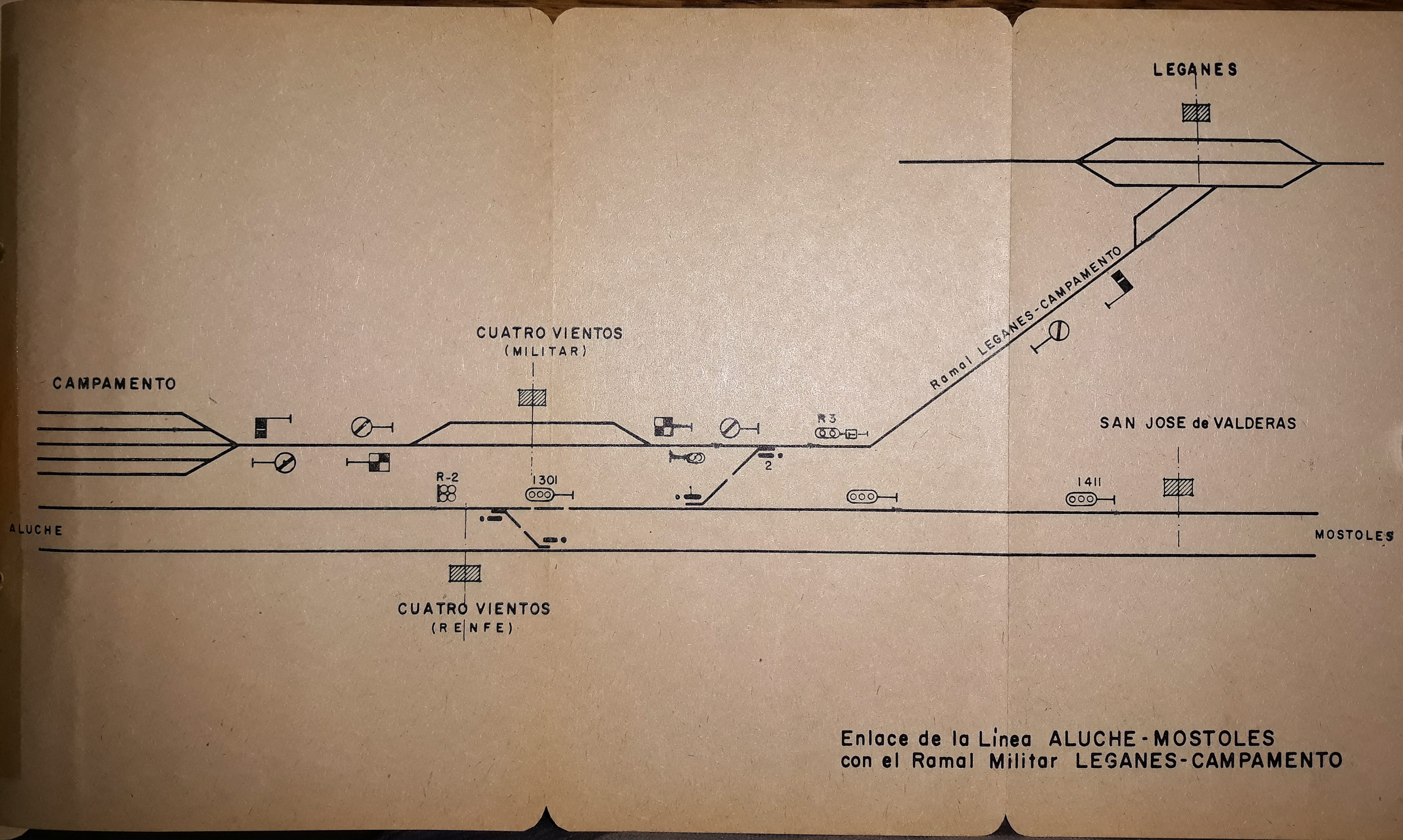

Aquí os dejo con este importante Esquema de Vías de la desaparecida Estación de la Base Militar de Cuatro Vientos a traves de sus respectivos enlaces con las Líneas de Aluche-Mostoles y el ramal de Leganes extraido de la Consigna C N°203, 20/10/1976.
[Foto: Juan Sánchez Fernandez].
Esquema de Vías de la desaparecida Estación de la Base Militar de Cuatro Vientos a traves de sus respectivos enlaces con las Líneas de Aluche-Mostoles y el ramal de Leganes. 20/10/1976 [Foto: Juan Sánchez Fernandez].

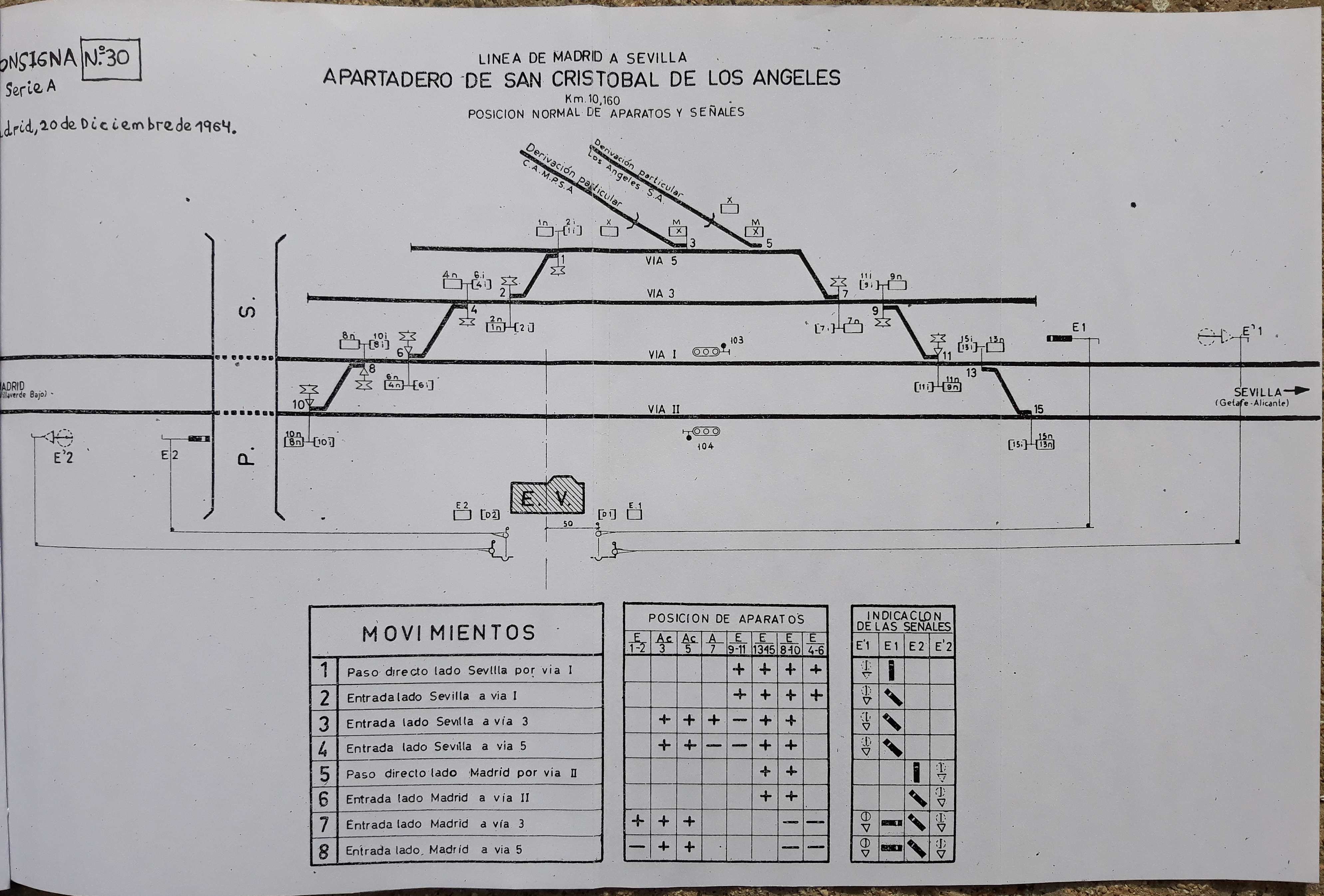

Esquema de Vías y Señales Mecánicas de la perteneciente a la Estación de San Cristobal de los Angeles situado en el Km. 10,160 donde entre otras cosas se ve las dos vías de acceso a las desaparecidas derivaciónes particulares de Campsa y Los Angeles S.A, 20/12/1964:
Esquema de Vías y Señales Mecánicas de la perteneciente a la Estación de San Cristobal de los Angeles situado en el Km. 10,160. 20/12/1964 [Foto: Juan Sánchez Fernandez].

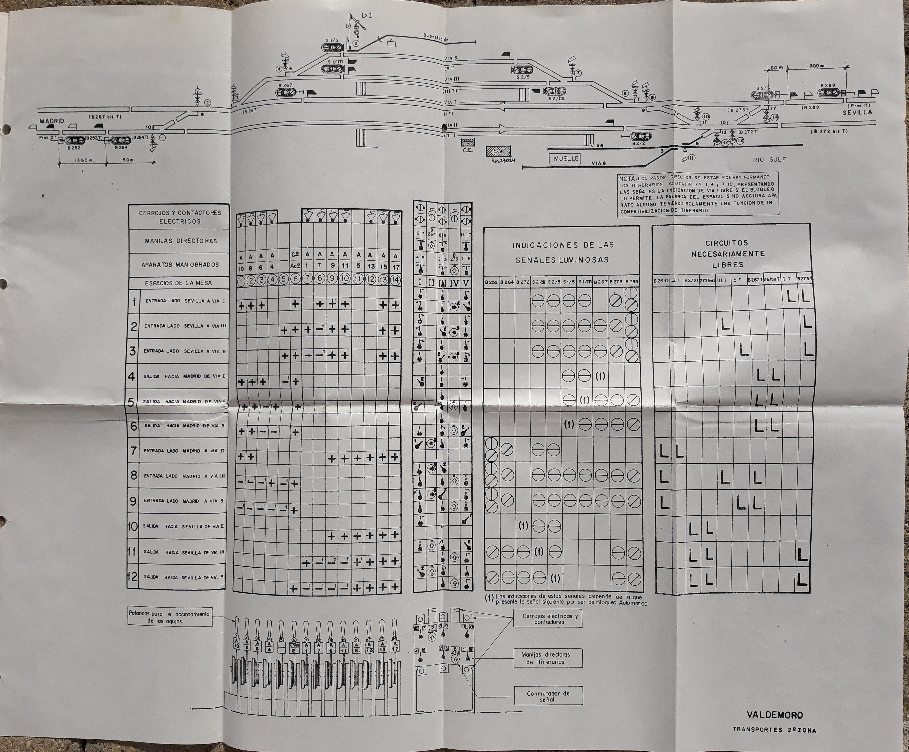

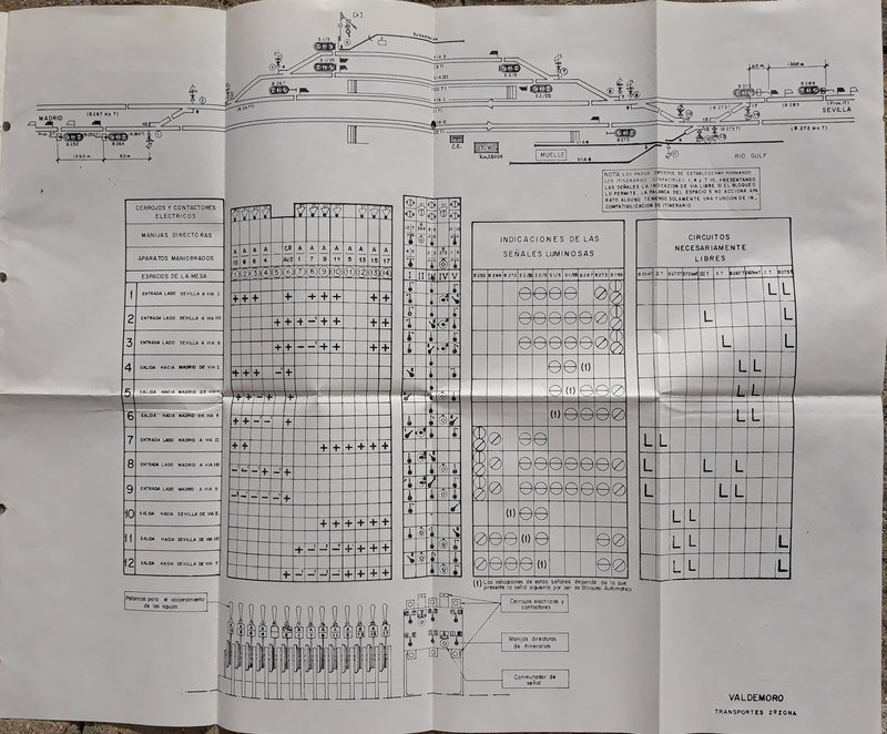

Esquema de Vías y Señales perteneciente a la Estación de Valdemoro situado en el Km. 27,024 donde entre otras cosas se ve la vía de acceso a la desaparecida derivación particular de Rio Gulf S.A, 16/7/1981:
Esquema de Vías y Señales perteneciente a la Estación de Valdemoro situado en el Km. 27,024. 16/7/1981 [Foto: Juan Sánchez Fernandez].

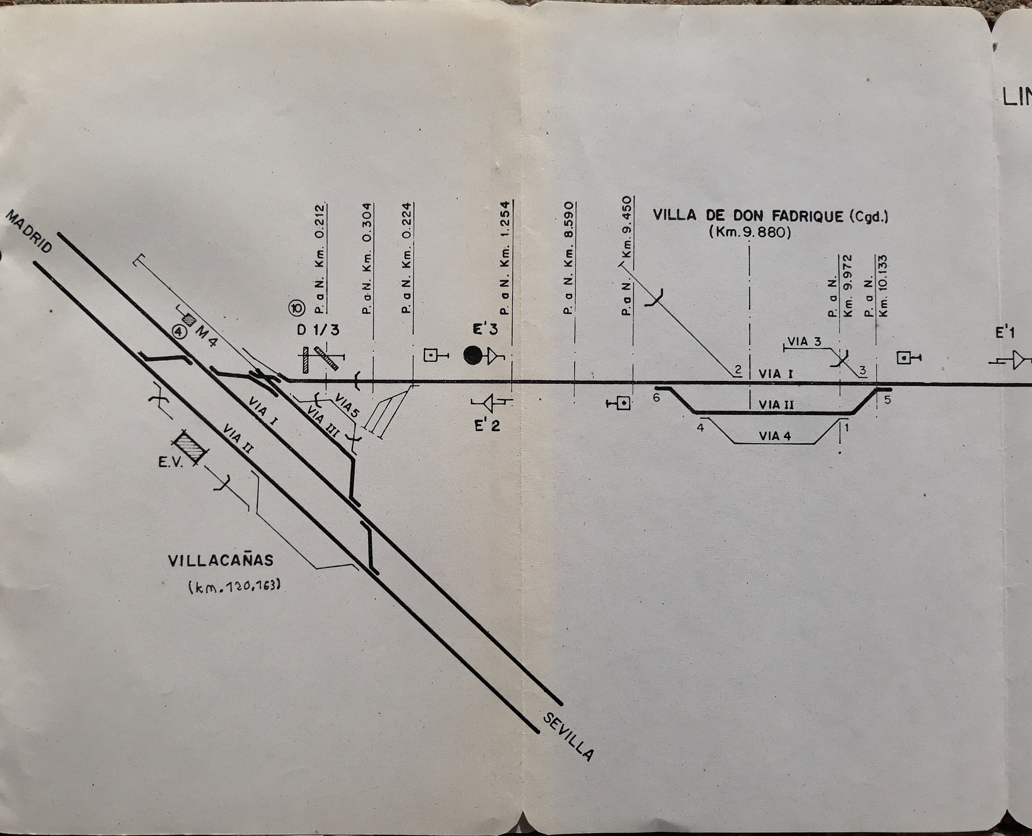

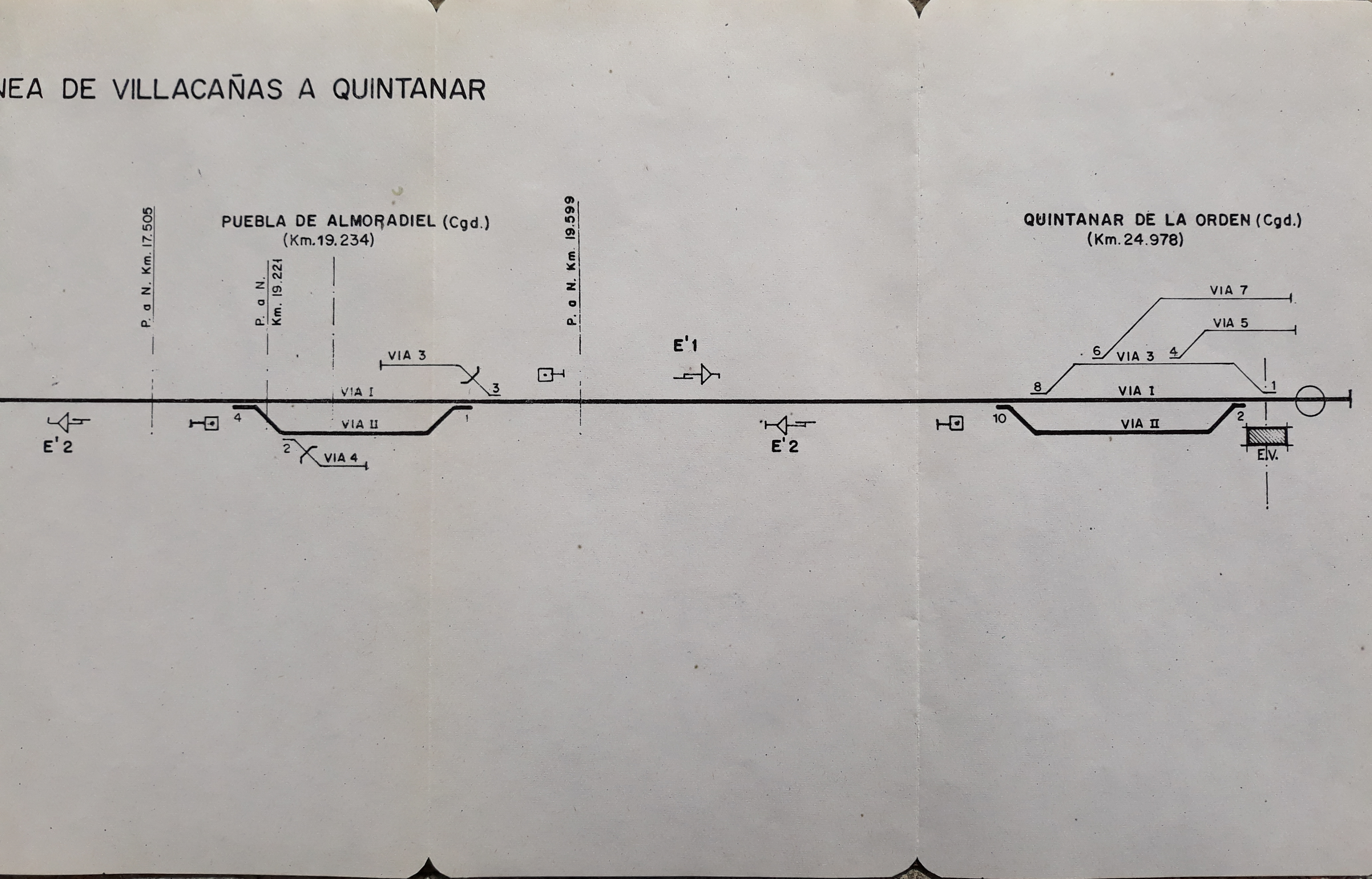

Esquema de Vías y Señales perteneciente a la Estación de Villacañas situado en el Km. 120,163 y fechado el 14/10/1968 y por último el Esquema del trazado de la Línea Ferroviaría de Villacañas a Quintanar de la Orden del 10/6/1985:
(El Esquema de Vías y Señales de la Estación de Villacañas esta extraido de la Consigna Serie A N°550 y el Esquema del trazado desde Villacañas a Quintanar de la Consigna Serie A N°186 y Serie C N°415).
[Fotos: Juan Sánchez Fernandez].
Esquema de Vías y Señales perteneciente a la Estación de Villacañas situado en el Km. 120,163 y fechado 14/10/1968. [Foto: Juan Sánchez Fernandez].
Esquema del trazado de la Línea Ferroviaría de Villacañas a Quintanar de la Orden, 10/6/1985. Parte 1 de 2 [Foto: Juan Sánchez Fernandez].
Esquema del trazado de la Línea Ferroviaría de Villacañas a Quintanar de la Orden, 10/6/1985. Parte 2 de 2 [Foto: Juan Sánchez Fernandez].

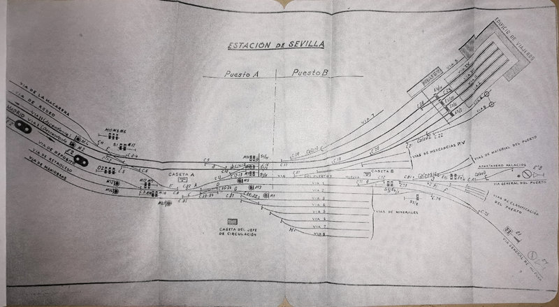

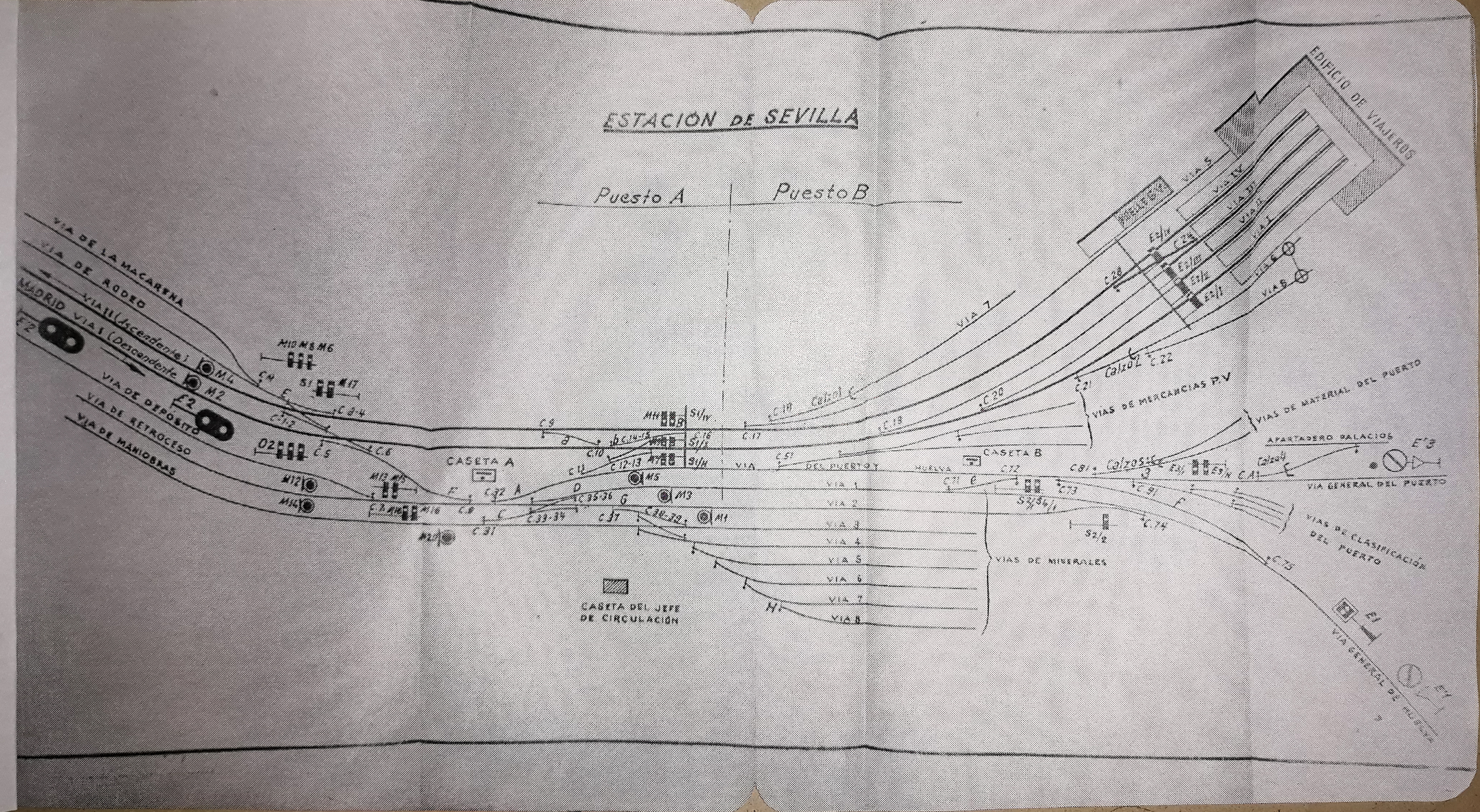

Esquema de Vías y Señales Mecánicas perteneciente a la Estación de Sevilla-Plaza de Armas situado en el Km. 571,381 fechado el 20/2/1956:
Esquema de Vías y Señales Mecánicas perteneciente a la Estación de Sevilla-Plaza de Armas situado en el Km. 571,381 fechado el 20/2/1956. [Foto: Juan Sánchez Fernandez].
