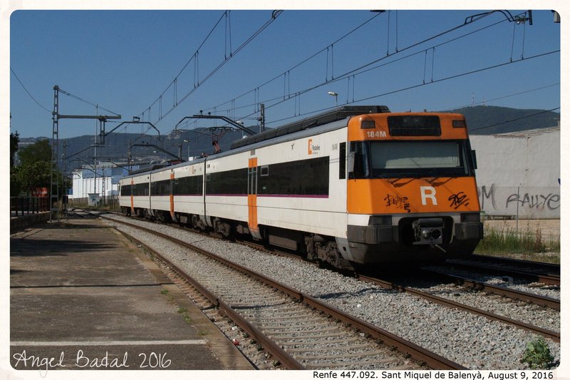

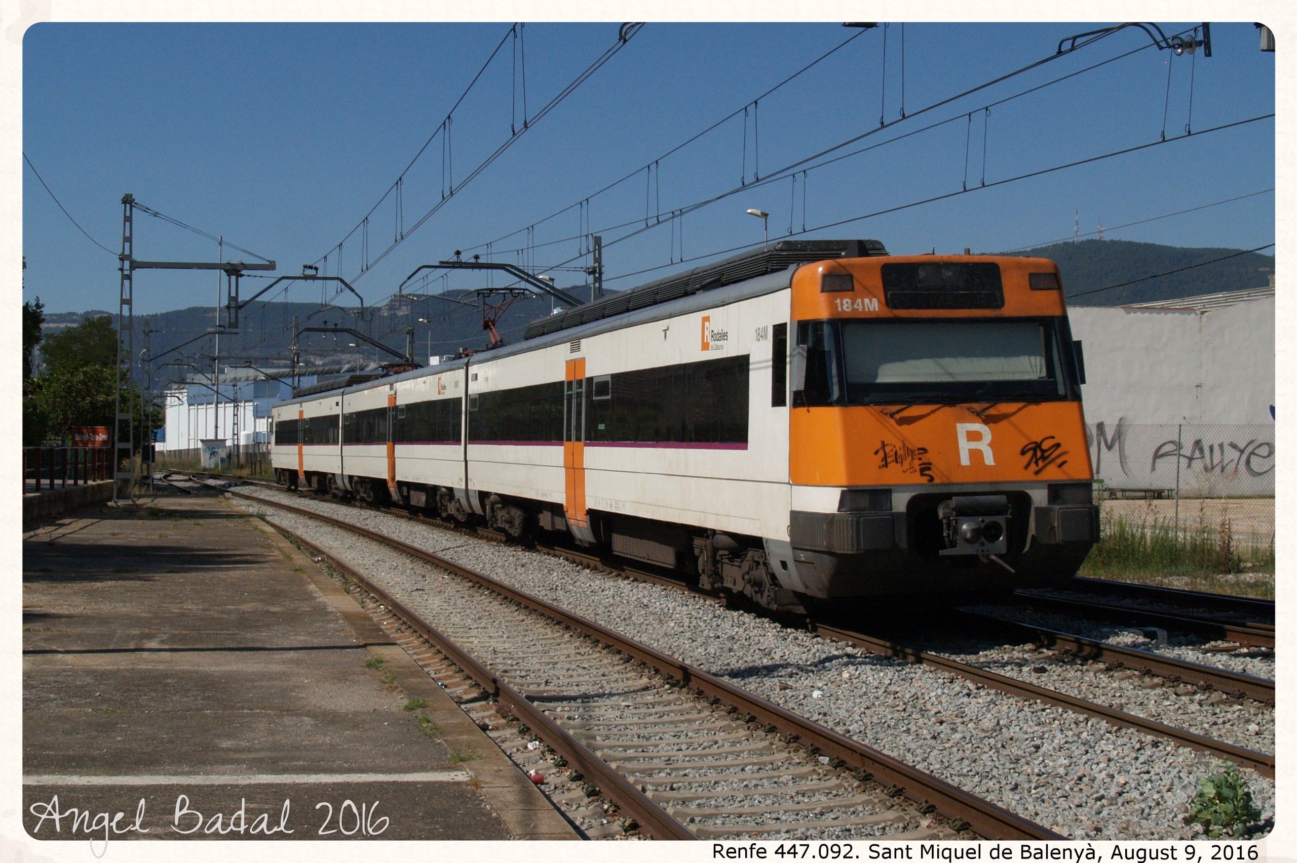

Bueno, decir eso y que no se pueden acoplar es más o menos decir lo mismo. Hasta el momento la red informática que gobiernan las civias de ambos fabricantes no se parecen en nada y hace que no funcione el MM.
En cuanto a las 447, sólo se pueden "aparear" con sus hermanas menores, las 446. Cuando se produce el acople, la 447 se configura con las restricciones de la 446, pero son totalmente operables.
Lo mismo sucede entre 447PMR y las 447 clásicas. También funcionan, pero es preferiblemente que en cabeza vaya la PMR.
Las PMR solo se acoplan con las convencionales cuando van como TAXI para llevarlas a taller
Enviado desde mi iPad utilizando Tapatalk
En este mismo hilo mas arriba tienes fotos de dobles composiciones PMR y normal:
Y en cabeza la sin reformar:

El Jueves pasado me subí precisamente a una doble 447, que el de cabeza era normal, y el de cola PMR, en la C6 de Valencia. Fui en el coche PMR, y no note nada raro. Baje por la puerta adaptada a PMR.
