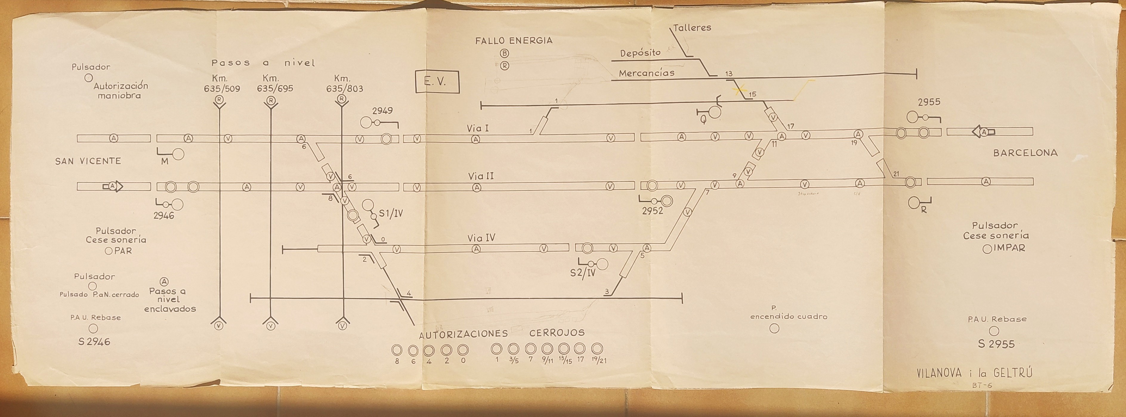

Buenas aquí dejo el esquema de la Vilanova de toda la vida antes de la reforma de 1997. Agujas manuales con cerrojo bouré.

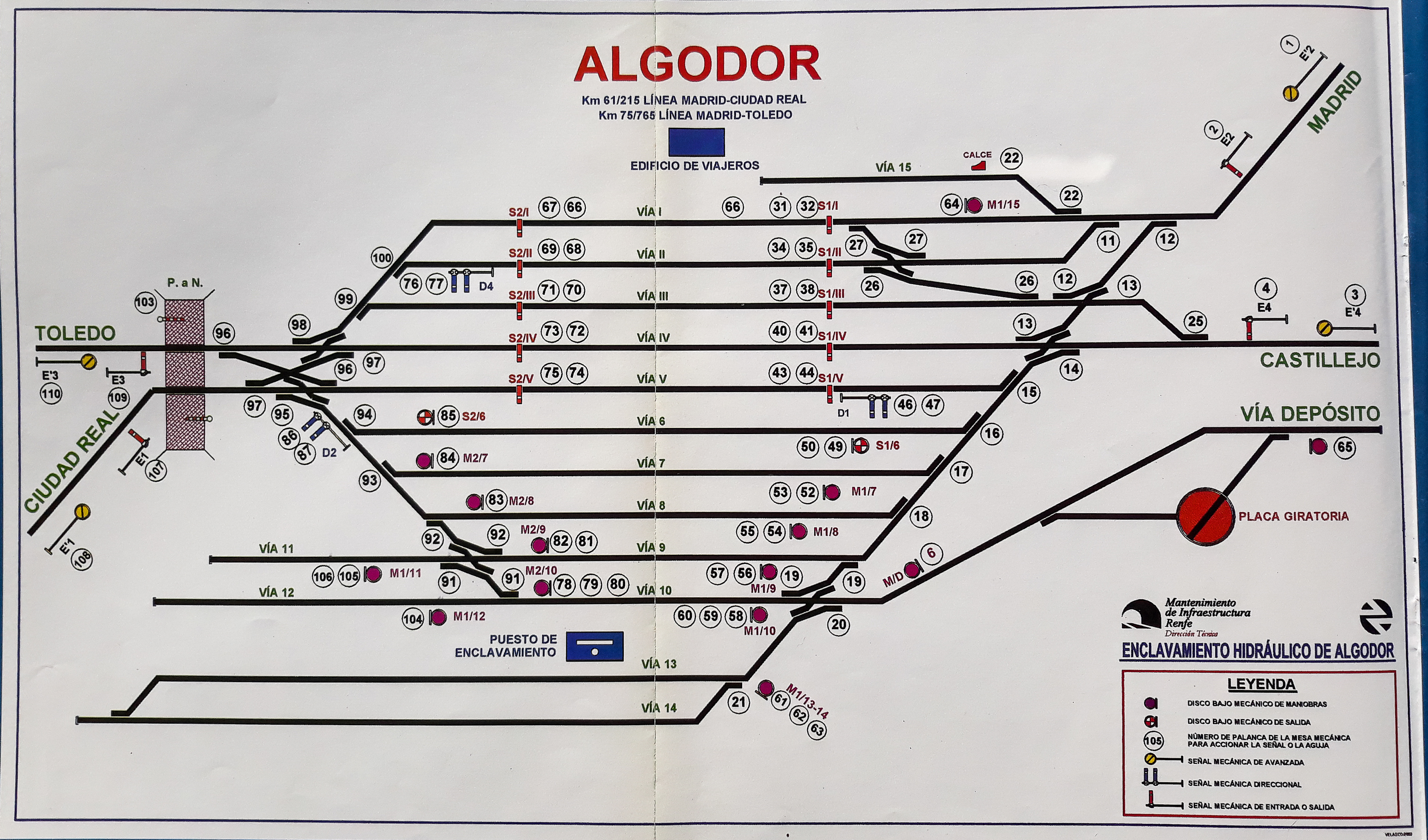

Esquema de vías, señales y agujas del Enclavamiento Hidráulico Bianchi-Servettaz de la Estación Algodor.
(La imagen pertenece a la antigua Dirección de Mantenimiento de Infraestructura Renfe y fué echo por Velasco en el año 2002).

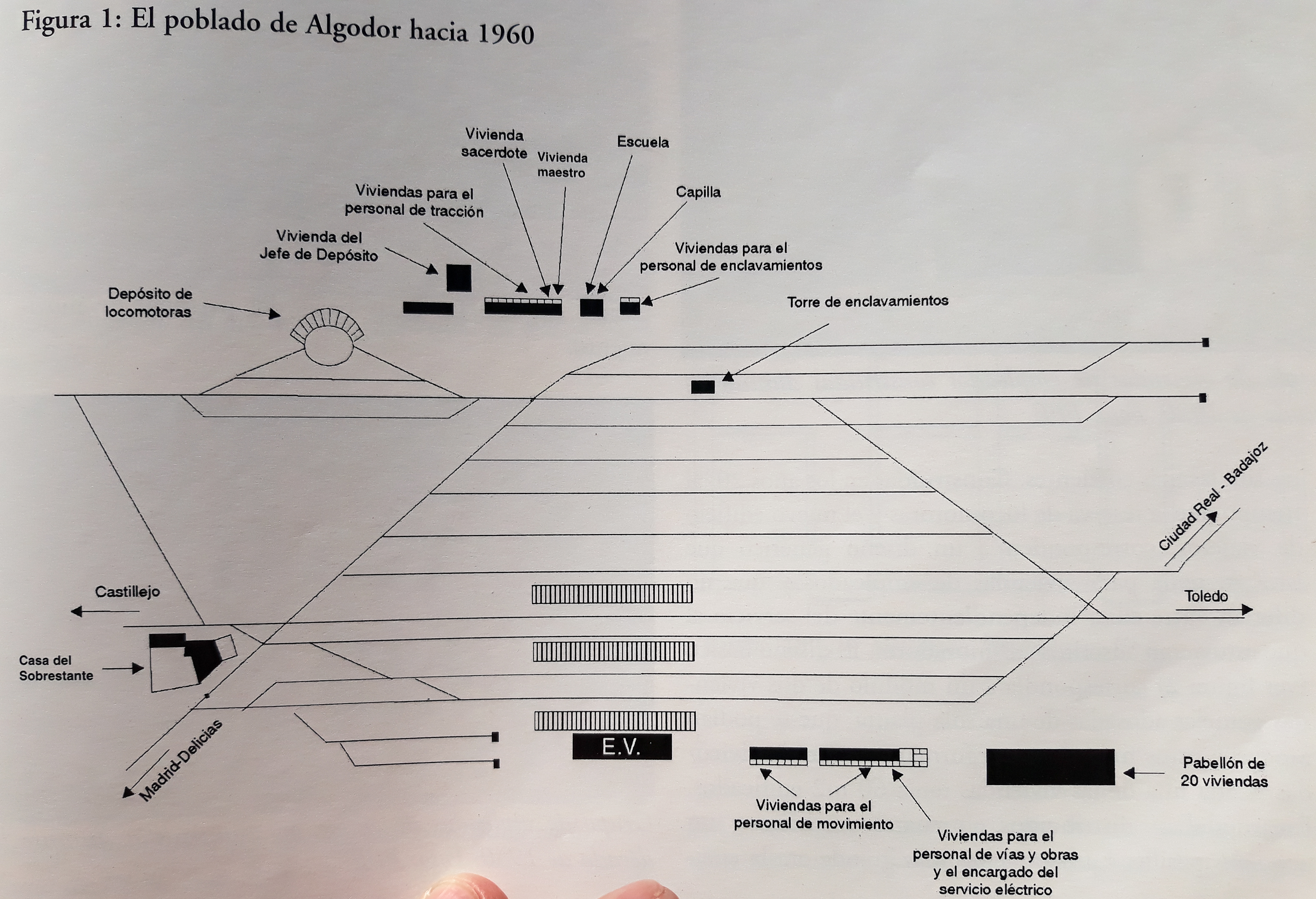

Vista del esquema de vías de todos los edificios e instalaciones ferroviarias de la Estación de Algodor fechado sobre el año 1960.

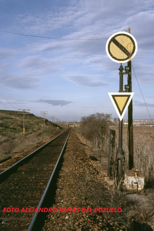

El dibujo tiene errores. A las señales avanzadas les falta el triángulo amarillo.
Saludos, César Mohedas

Si te refieres al triángulo que indica anuncio de precaución es posible que no lo tuviesen. No sé cómo era la señal fija físicamente, pero no siempre dan anuncio de precaución, ya que se puede dar una orden parecida con la señal de entrada en anuncio de parada (secuencia de doble amarillo).

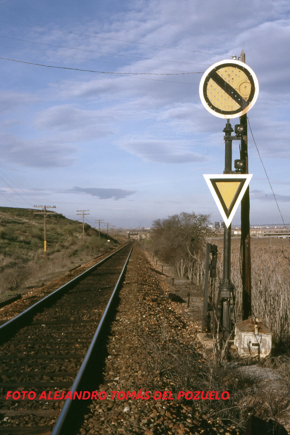

Te adjunto una foto de la señal avanzada de Algodor, lado Ablates (Autor Alejandro Tomás del Pozuelo).
Por otra parte, en estaciones con señal de entrada, no conozco ningún caso en el cual la señal avanzada no tenga el triángulo amarillo, ya sea fijo o móvil, solo el disco amarillo. Si me dices de alguna...

Mensajes: 2715
Registrado: 09 Oct 2015 18:44
Es evidente que tienes razón, siendo esa la señal física, en el esquema falta.
Ahora mismo las únicas veces que he visto sin el triángulo creo que eran señales avanzadas a contravía.
Hoy en día cada vez quedan menos señales mecánicas, pero si a algún compañero forero se le ocurre pues algo que aprendemos.

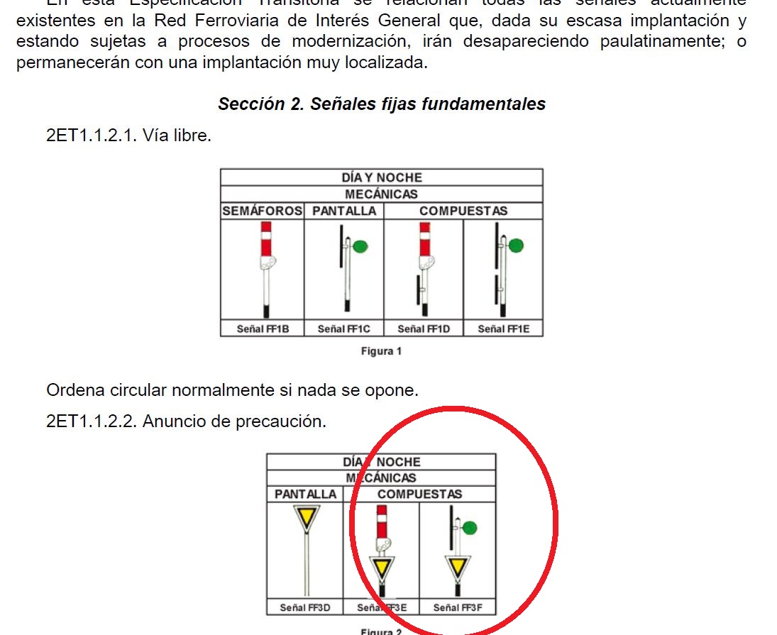

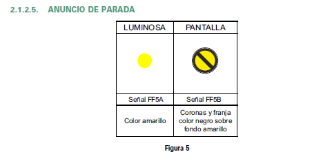

Mensajes: 1057
Registrado: 24 Ago 2009 08:36
Mr TER escribió:
De hecho en el reglamento de circulación no aparece el triángulo amarillo sino únicamente las luces verde y amarilla (sin y con pajarita o pantalla numérica) en cambio en el LNM de Renfe si aparecen tanto el triángulo sólo como el disco amarillo mecánico de anuncio de parada.

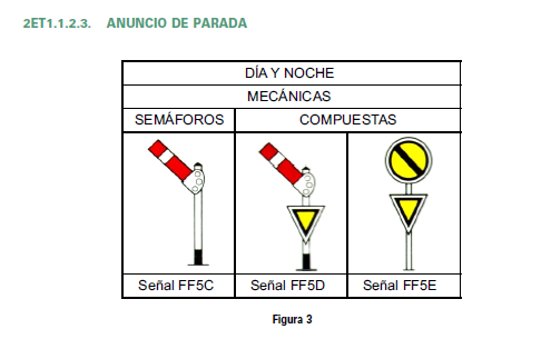

Reglamentariamente el RCF está siempre por encima de cualquier LNM.
Y Si, el disco de Anuncio de Parada aparece en el RCF, en el artículo 2.1.2.5. Anuncio de Parada, señal FF5B (FF5A es la luminosa):
Anuncio de Parada.png (13.24 KiB) Visto 43233 veces
El anuncio de precaución mecánico lo mismo, aparece, aunque no en la sección de señales vamos a decir "habituales", si no en la sección de Transitorias, señales con tendencia a su desaparición...

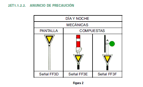

En el artículo 2ET1.1.2.2 Anuncio de Precaución:
Anuncio Precacución Mecanica.png (28.9 KiB) Visto 43233 veces
En el 2ET1.1.2.3 está el Anuncio de Parada Mecánico, si te das cuenta, la numeración de la señal son correlativas a las del artículo 2.1.2.5. y son la FF5C, FF5D y FF5E:
Anuncio de Parada Mecanica.png (32.31 KiB) Visto 43233 veces

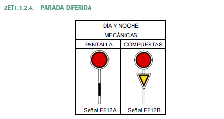

En esta parte del reglamento hay mas señales mecánicas, como mi favorita, la parada diferida:
Parada Diferida.png (22.67 KiB) Visto 43233 veces
Como anecdota, hace ahora unos 16 años que estaba yo en el aula estudiando el RGC del 92, y mi formador me dijo que esta señal "...tranquilos, no las vas a ver, ya no quedan apenas..." pues si las ví, vaya que si las ví, y a día de hoy aun queda alguna, aunque ahora si, en un número muy bajo y abocadas a una desaparición muy proxima.

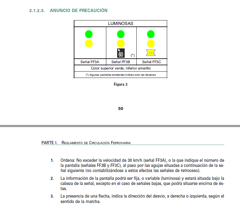

Ya me parecía raro que no apareciese.
Cuando fui a comprobarlo lo miré en su artículo supuestamente correspondiente.
Captura de pantalla 2023-12-23 114012.png (65.56 KiB) Visto 43143 veces
Paradas diferidas pocas deben quedar si, en cambio los postes de punto protegido se conservan más. Por alguna razón se los olvidan aunque ya no tengan razón de ser cuando a veces ya ni queda la estación.
Es que las señales mecánicas estan en un apartado específico como señales a extinguir.

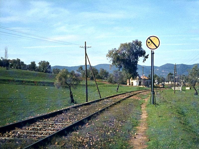

Mensajes: 3
Registrado: 23 Dic 2023 00:27
cmg00 escribió:
Pues sí que había puestos con discos amarillos abatibles sin triángulo de precaución en aquellas épocas. Los apartaderos de las vías de seguridad de la línea Córodoba-Almorchón cuando aún estaban dotadas de señal cuadrada o hasta tiempos muy recientes, numerosas derivaciones particulares en plena vía protegidas por disco amarillo y semáforo (ejemplo entre muchos, cargadero de Olcesa de la línea Aranjuez-Valencia). Al no existir itinerarios a vía desviada, pues no hacía falta ese triángulo. En la consigna del ramal militar de Campamento de 1971 aparecen las señales avanzadas, tampoco disponen de triángulo amarillo, incluso la de Leganés. Pudiera ser que el ramal tuviera una velocidad máxima de 30 km/h o menor, de ahí la ausencia.
cmg00 escribió:
Mr TER escribió:
Si te refieres al triángulo que indica anuncio de precaución, es posible que no lo tuviesen. No sé cómo era la señal fija físicamente, pero no siempre dan anuncio de precaución, ya que se puede dar una orden parecida con la señal de entrada en anuncio de parada (secuencia de doble amarillo).
Fantástica fotografía de la señal avanzada de Algodor lado Ciudad Real, se observa la transmisión unifilar del disco y su peso para devolverlo a la posición de cerrado o en caso de rotura del alambre justo detrás del mismo. Me imagino que el émbolo para transformar la fuerza hidráulica del enclavamiento Bianchi en mecánica estaría a la altura de la señal avanzada, junto al puente, ya que llevar el conducto hidráulico hasta allí supondrían muchas pérdidas por fricción. Se observa así como el poste con los cables para la carga de las baterías para el sistema de iluminación. Juan4025 ha tenido la amabilidad de subir las Consignas y mostrarnos que los gabinetes de circulación de las estaciones de la antigua línea Parla-Ciudad Real se les dotó de un cuadro de comprobación de posición de los discos, así como de sistema de iluminación de noche, algo poco común ya por aquellos tiempos. Cuando los equipos de iluminación aún activos en señales mecánicas eran escasos.
Solicitaría mover estos últimos comentarios al respecto al hilo de "Señalización mecánica, enclavamientos, cerraduras bouré..." ... quizás tuviera más sentido tenerlos todos juntos con los previos sobre asuntos de señalización.
Un saludo,
renfero
Disco Avanzado del Apartadero (Puesto de Seguridad) de Mirabueno_01.08.1978_Autor: Amoluc
Disco avanzado Apartadero de Mirabueno_01.08.1978_Amoluc.jpg (87.18 KiB) Visto 42284 veces

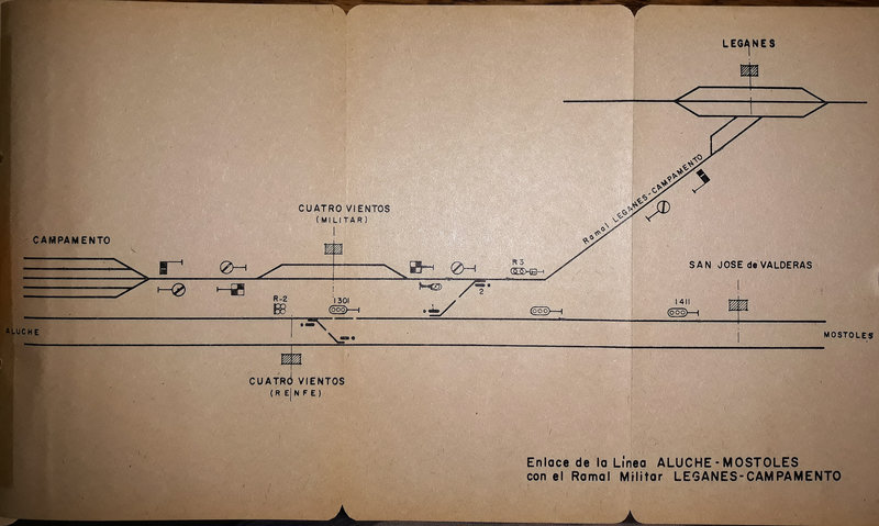

Consigna Ramal Militar a Campamento_a traves de Juan4025

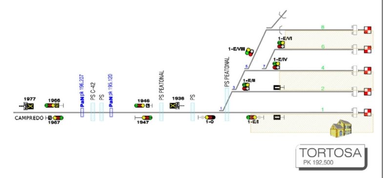

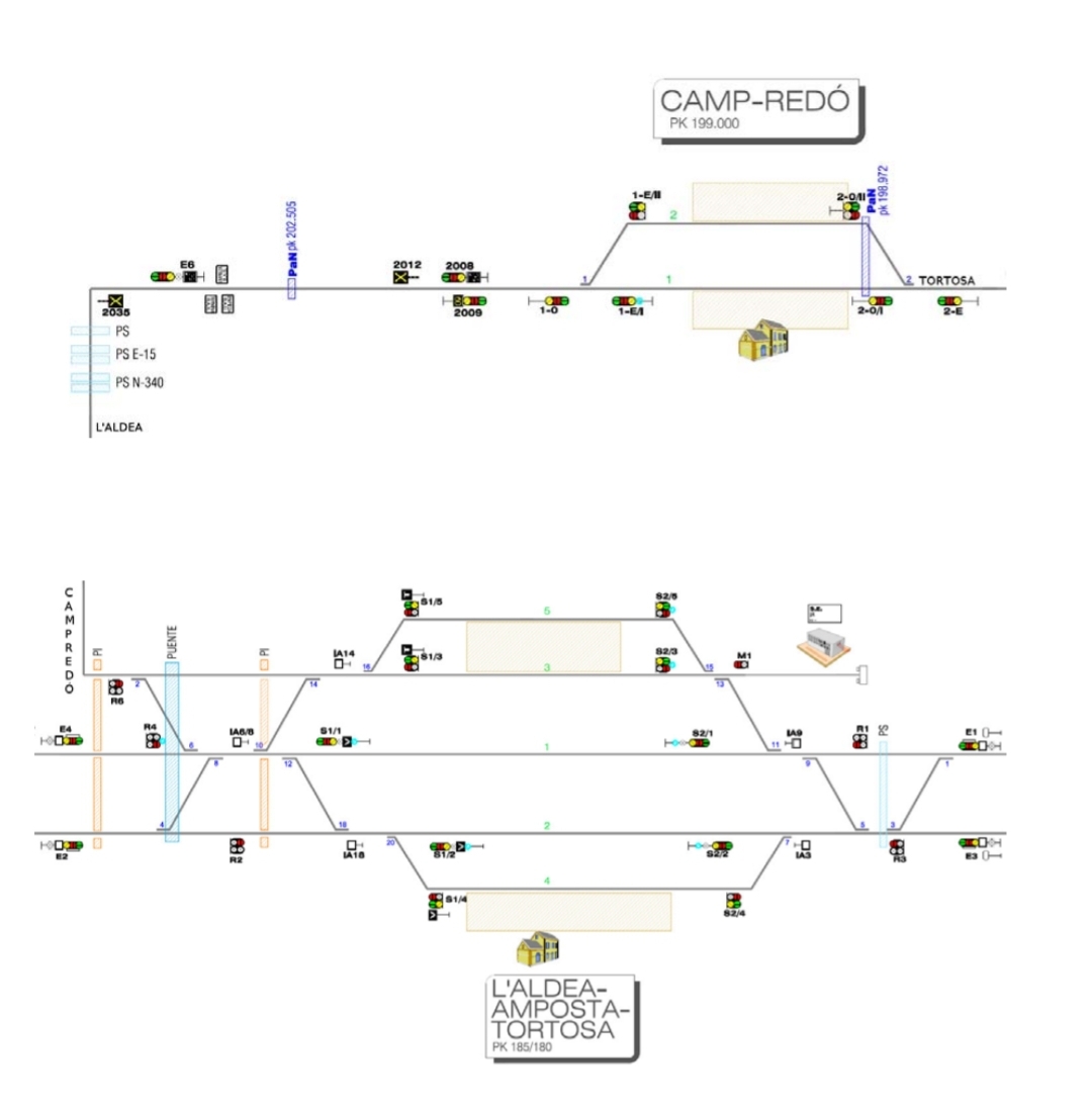

Mensajes: 437
Registrado: 13 Jul 2023 12:06
Tortosa, L'Aldea y Campredó (2017)
