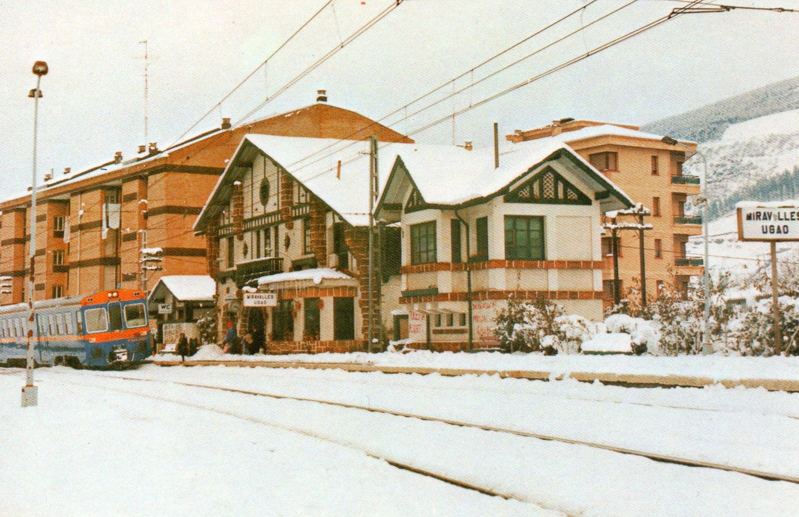

440 en la estación vizcaina de MIRAVELLES UGAO. Postal
Nota 02 Feb 2014 12:39
Mensajes: 1950
Registrado: 28 Feb 2011 20:04
Que maravilla de Postal.
