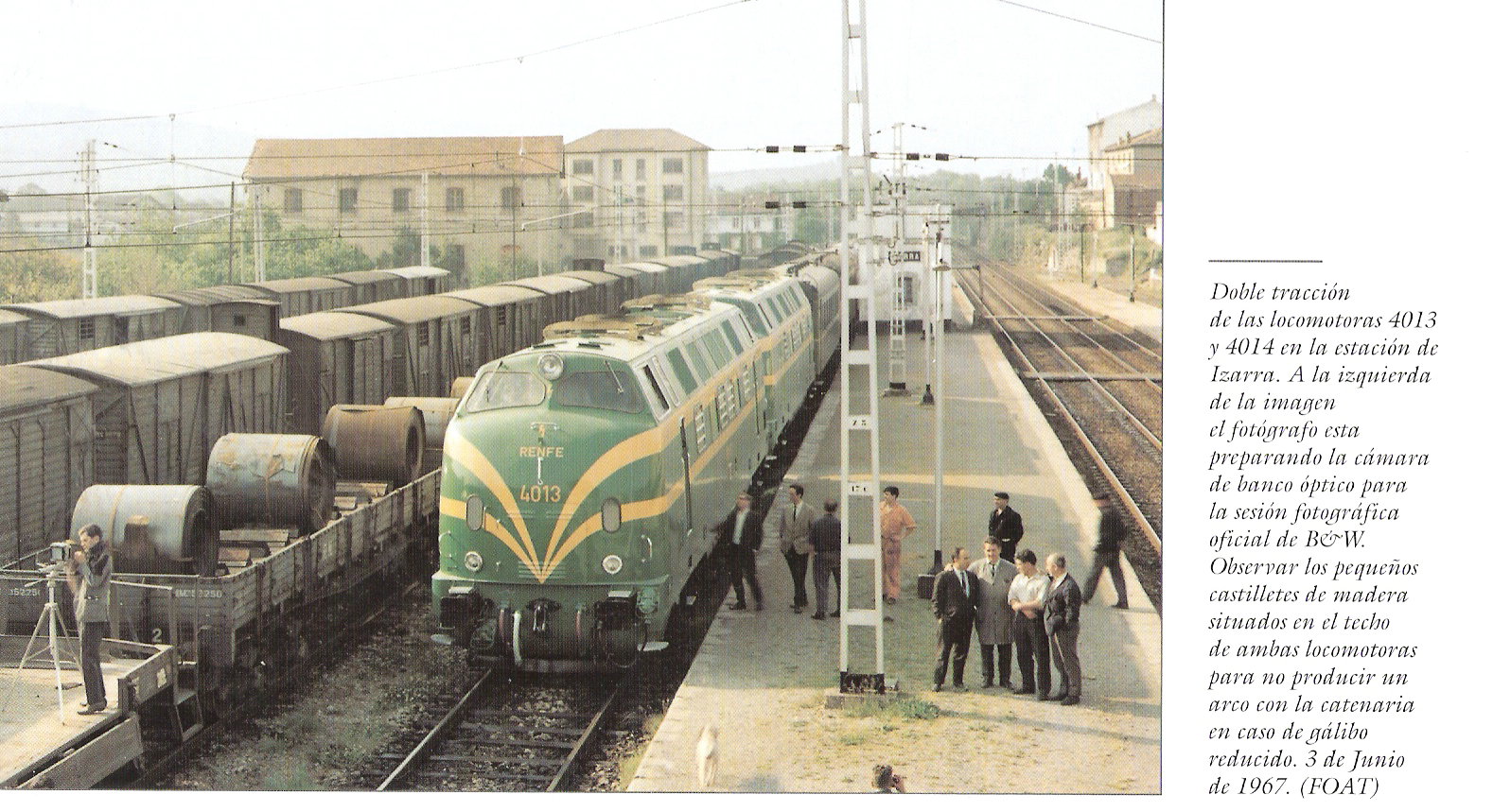

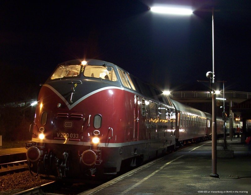

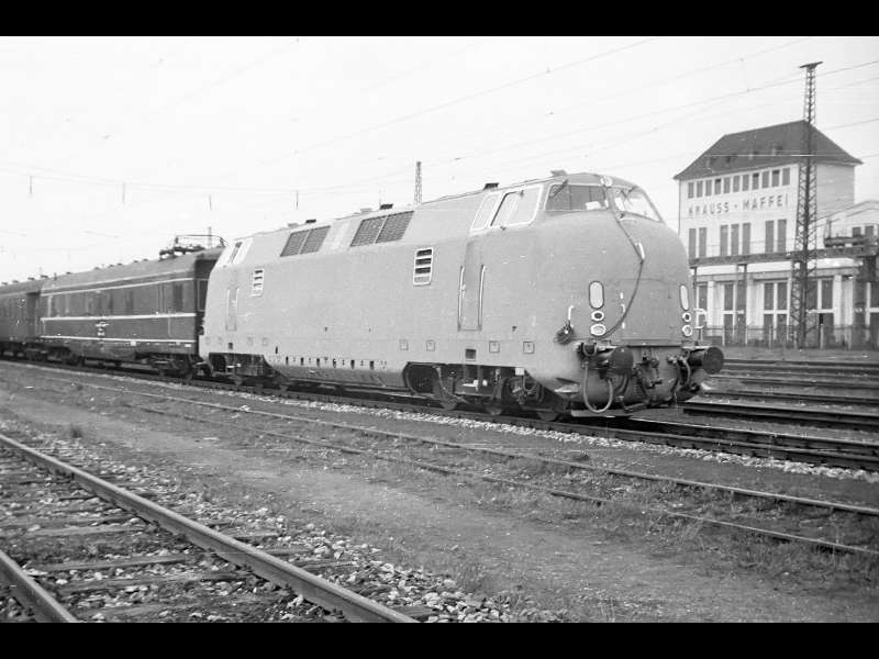

hola
fijaros en los techos de estas dos locomotoras, o las catenarias estaban muy bajas en algunos tuneles, o hicieron las 340 muy altas, en fin historias para no dormir
Mensajes: 205
Registrado: 19 Jun 2009 23:02
hasta entonces, no hubo ninguna diesel de esa altura de 429 cm, excepto el tractor 304 con 430 cm y probablemente el submarino frances, alguien lo puede confirmar??

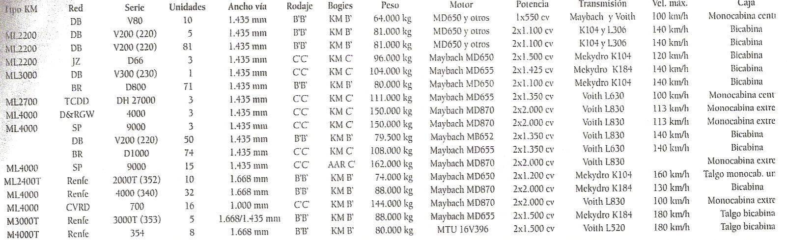

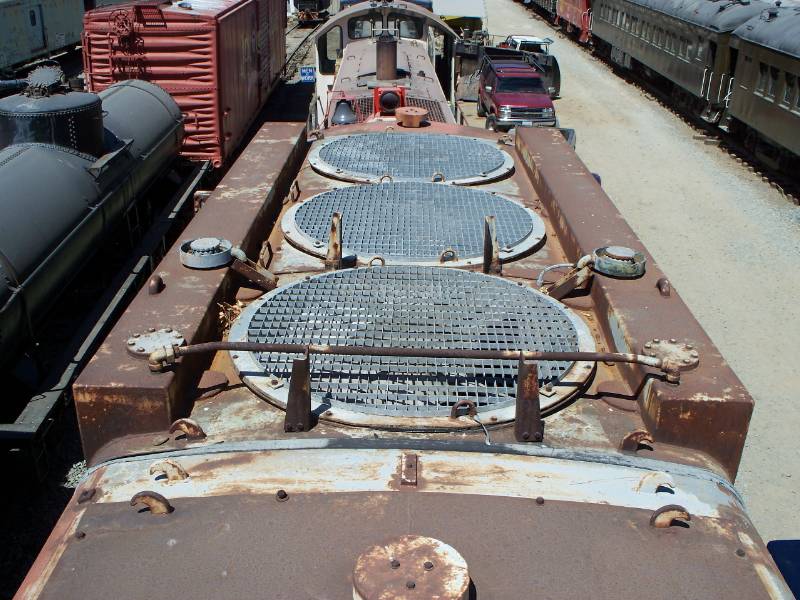

os pongo a la familia de la 340 y un esquema de la serie 700 de las americas, fijaros que lleva 6 refrigeradores y sus correspondientes ventiladores, cuando la 340 tiene solo 4, aunque tambien alli el clima es mas caluroso

No se si esa tabla es muy exacta, lamas, a simple vista fijandome en las españolas que son las que conozco, la 354 lleva dos motores de 2.000 cv, no de 1500.
Otra cosa ¿maybach y kraus-maffei eran del mismo grupo o algo asi? lo digo porque en el especial de tren mania que tengo en casa, pone que los motores de las 340 eran marca kraus-maffei
hola
si, efectivamente, tiene varias erratas, pero en cuanto a mecanica general es bastante orientativo, el consorcio entre esas 2 empresas me suena.

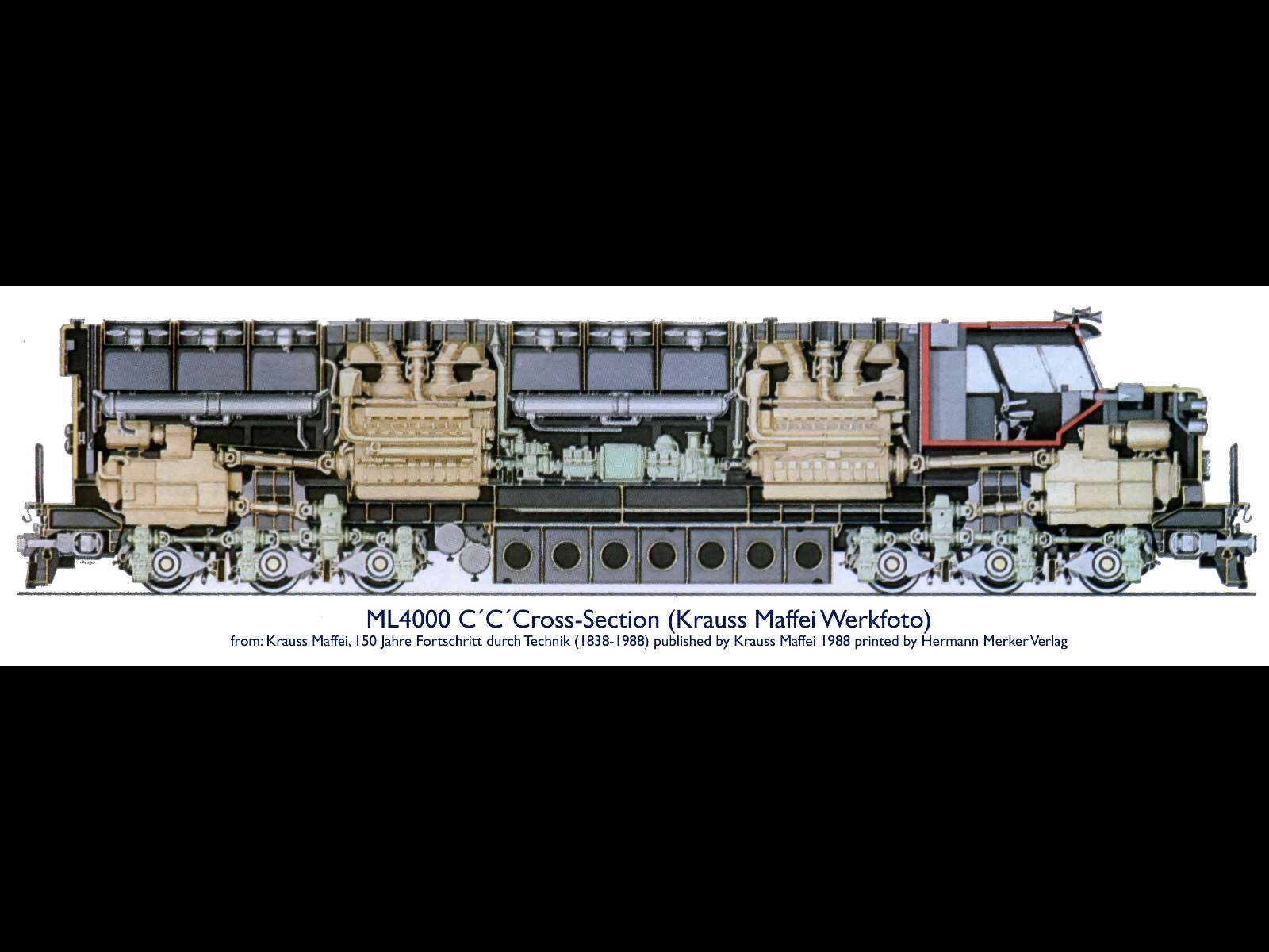

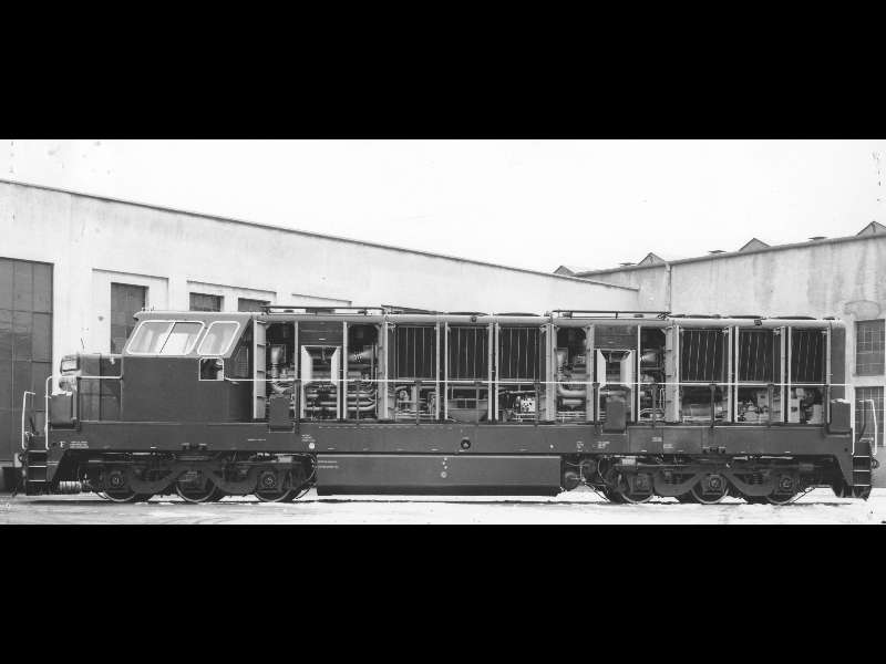

os envio una foto de la locomotora con la mecanica visible

va la foto

perdon, la foto que envie es de la S.Pacific de 1961.

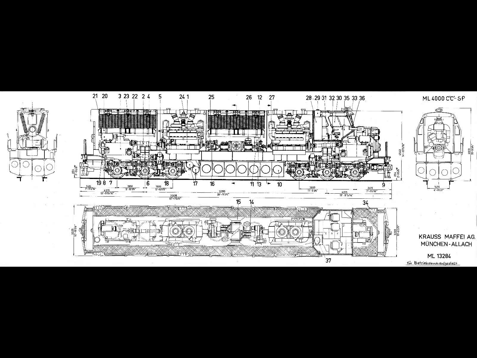

tengo otros esquemas de estas 4000, con planta y vista frontal de refrigeradores y motor y la 3ª foto con unos depositos extras que les pusieron para la refrigeracion, no debio dar buen resultado....

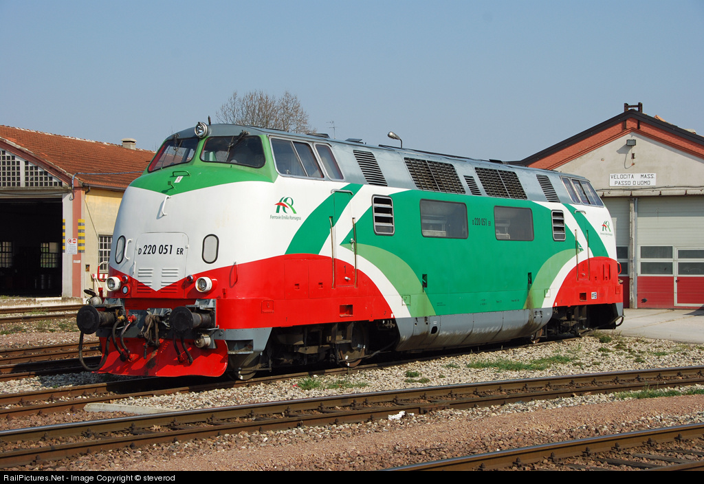

En Italia las alemanas siguen dando el cayo en Ferrovie Emilia Romagna
http://www.railpictures.net/images/d1/4/9/7/4497.1270652437.jpg
