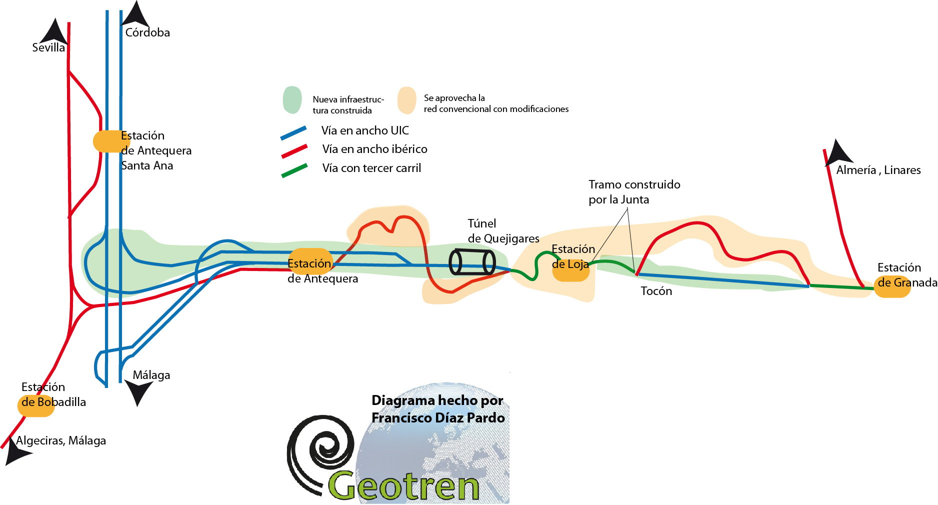

http://www.geotren.es/blog/configuracio ... a-granada/
Enlazo de Francisco Diaz Pardo PacoPaco de su blog Geotren la configuración de vias definitiva de la LAV Antequera-Granada

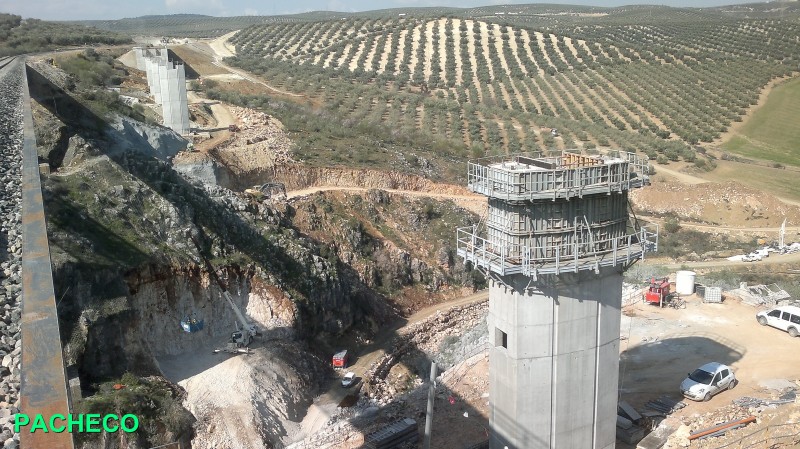

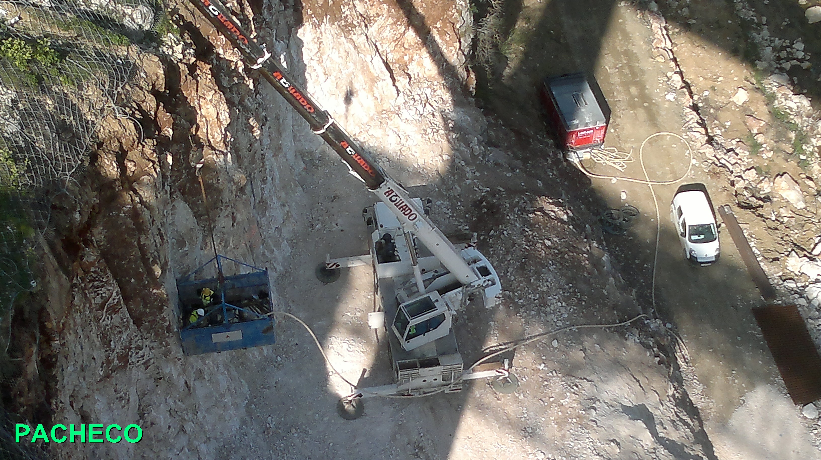

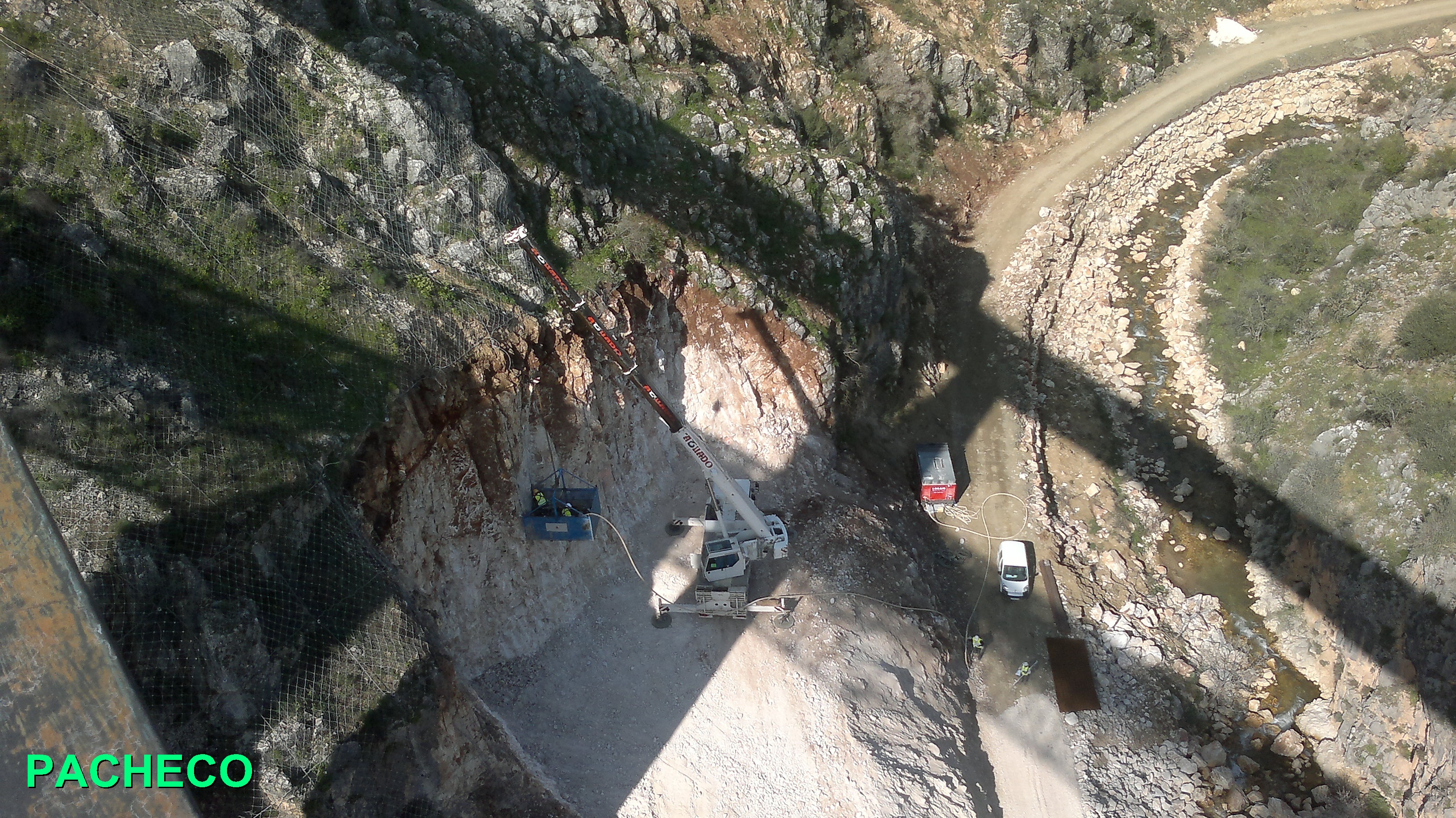

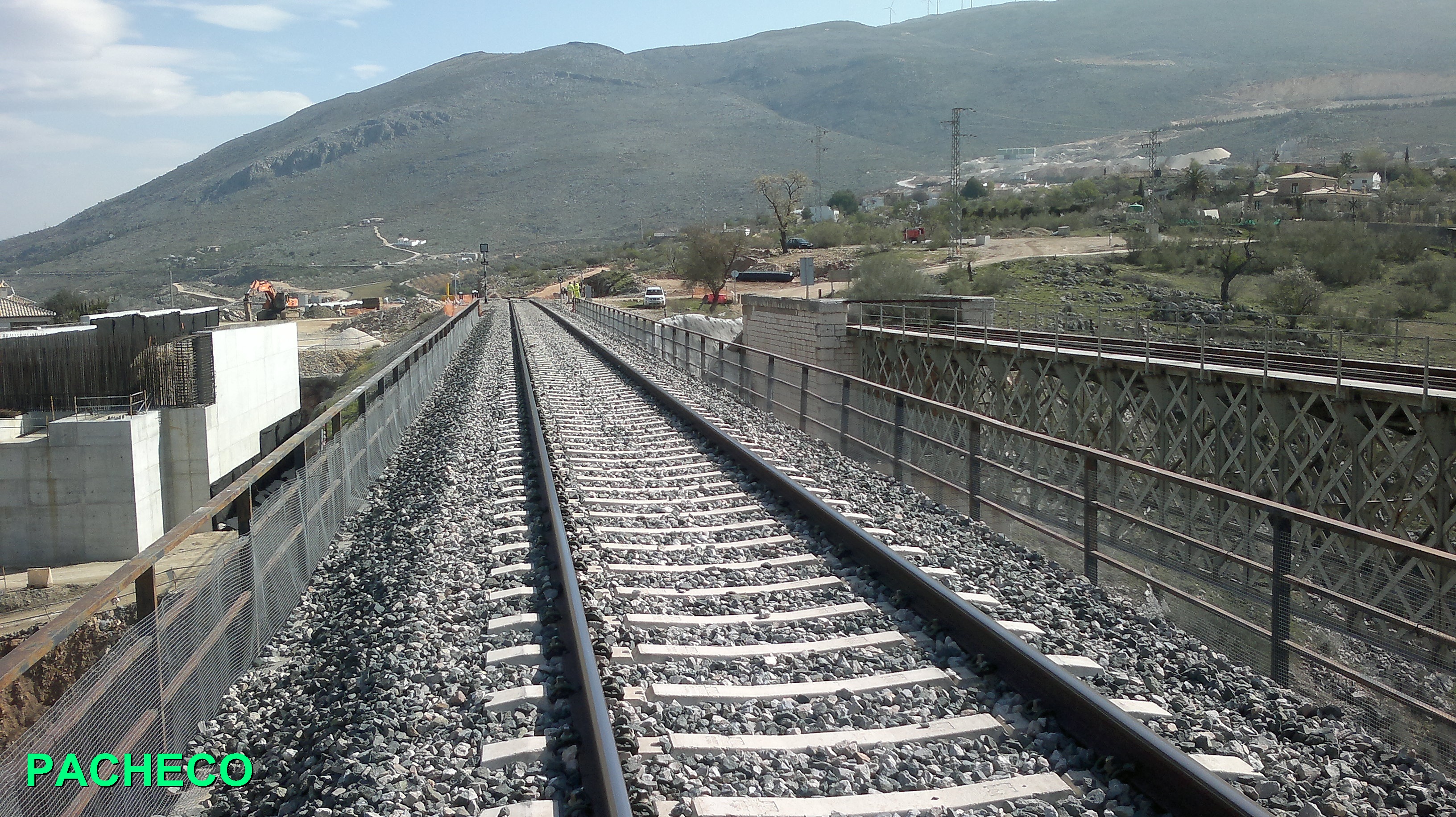

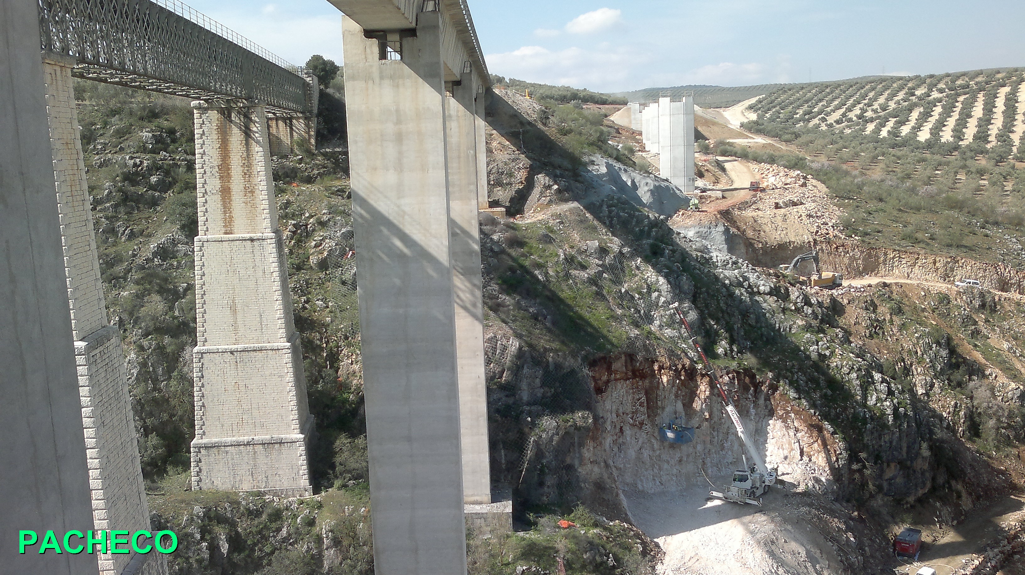

Asi van las obras del nuevo puente del BARRANCON entre SALINAS y LOJA. Marzo 2014.

Muy ilustrativo el gráfico, tanto para informar a los que desconocíamos lo que se iba a hacer finalmente, como para exponer el "potaje" de esta LAV.
Esperemos que sea provisional y que pronto tengamos otro gráfico similar, bastante más sencillo.

Esto es lo que hay ahora mismo encima de la mesa, como puedes ver un "falso AVE" con todas las de la ley, si nada cambia este es el galimatias que se va a implantar en esta linea.

Menuda chapuza quieren hacer. Es conocido que las vías embuchadas con sus cambiadores de hilo y las agujas no resultan en cuanto a velocidad, solo hace falta ver la LAV (si es que la podemos llama así) Zaragoza-Huesca.
Y yo me pregunto, ¿no podrían pensar un poco mas y dejarse de llevar por los encantos del AVE y plantearse mejorar, electrificar, eliminar curvas de la red convencional? Les saldría mas económico, sería más lógico y más rentable. En fin...
