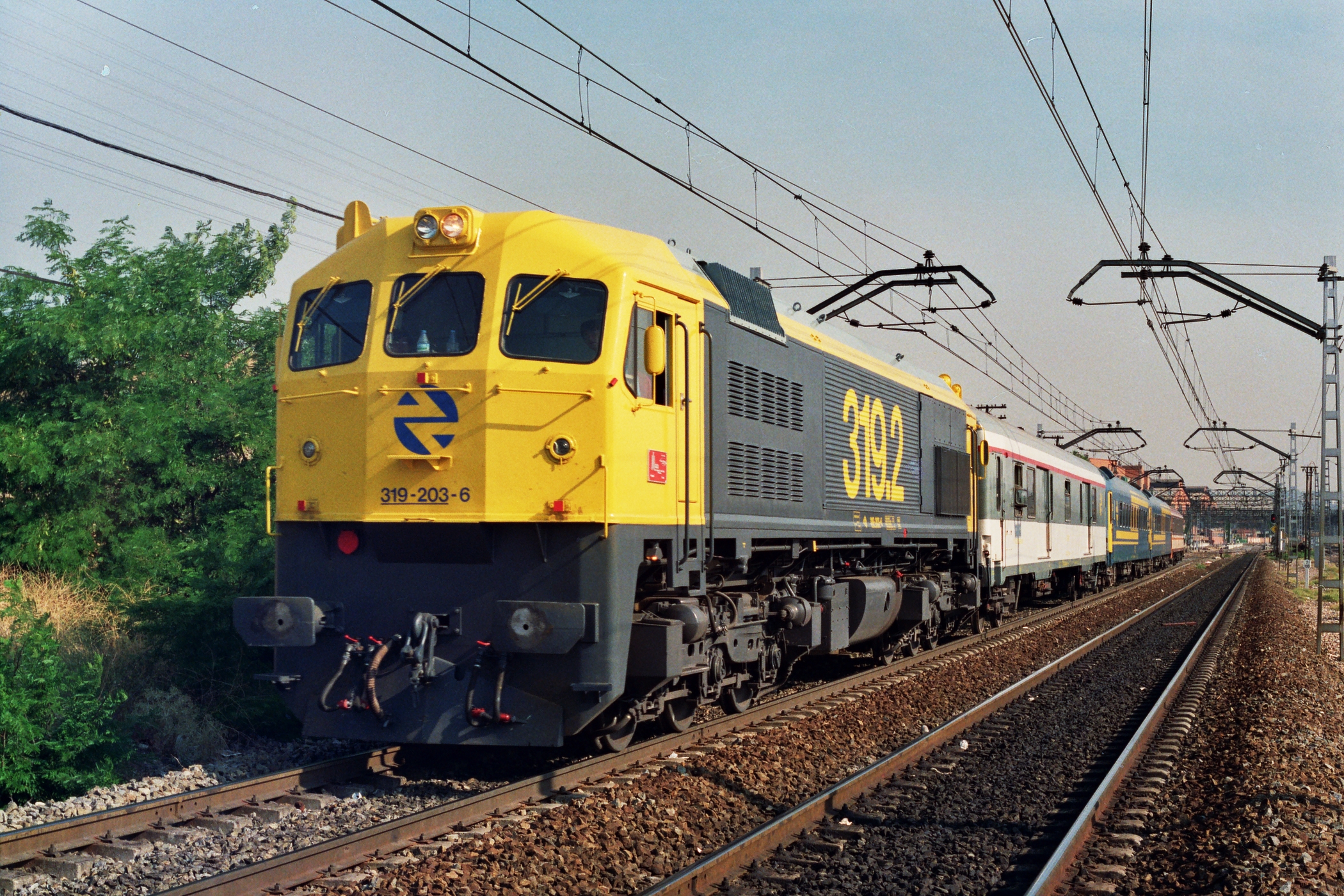

En esta foto Ignacio Martín Yunta (la cual suprimire si el autor asi lo requiere) me ha llamado la atención que la tracción del tren este a cargo de una "retales" en colores tracción. Me da la impresión que el tren pueda ser el Valencia Expreso, dado que lleva furgón generador, pero jamás había visto un Valencia Expreso con una " retales" en decoración traccion.
Nota 22 Ago 2018 21:09
Mensajes: 2726
Registrado: 09 Oct 2015 18:44
Y además impoluta, lo cual es sorprendente sobre todo en unidades normalmente destinadas al transporte de mercancías. :lol:

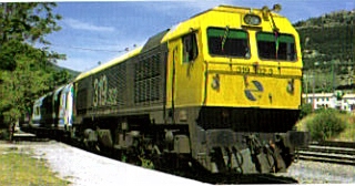

Una 319.3 con (creo) unos ochomiles decoración grandes líneas. La foto no tiene mucha calidad ya que es un antiguo escaneado de una foto ya de por si pequeña.
La foto no es mía, pero a día de hoy no encuentro el autor. (aunque creo que puede ser un tal Chema Martínez)
Nota 28 Ago 2018 12:54
Mensajes: 1599
Registrado: 19 Jun 2014 15:21
Yo diría que los coches son 9000.
Carlos J.
Nota 28 Ago 2018 21:15
Mensajes: 2893
Registrado: 19 Oct 2008 23:29
Tiene pinta de ser el extinto Diurno Rio Aragón, con coches de la serie 9000 en colores LR.
Nota 28 Ago 2018 21:24
Mensajes: 323
Registrado: 04 Dic 2008 12:01
Parece la 319-332 con el Rio Aragon en la estacion de Jaca

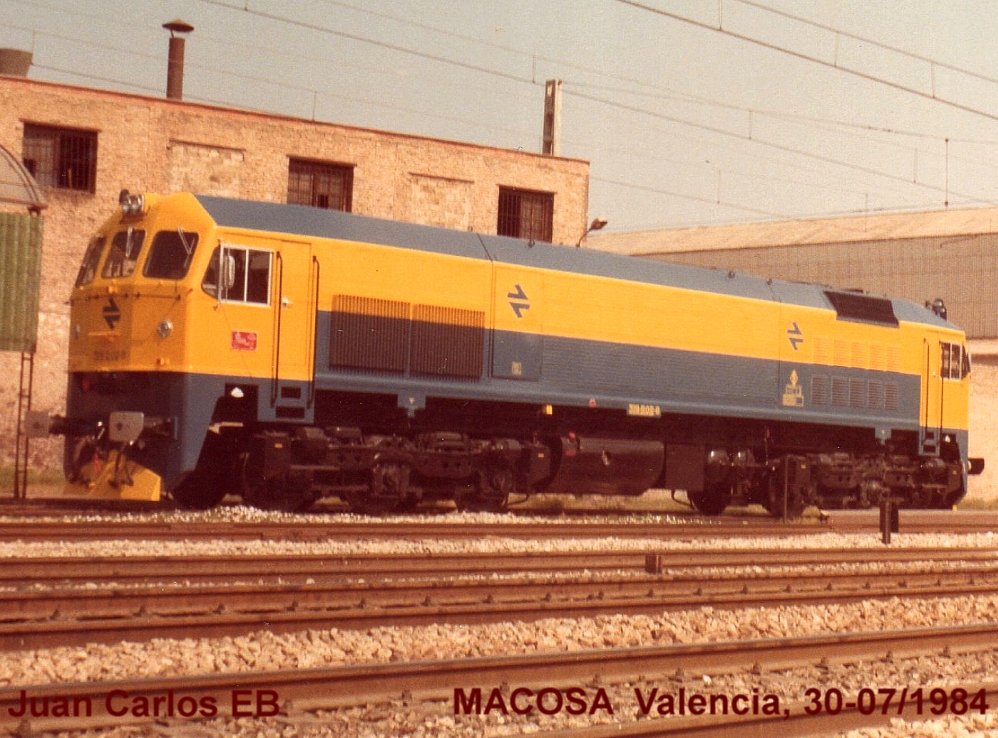

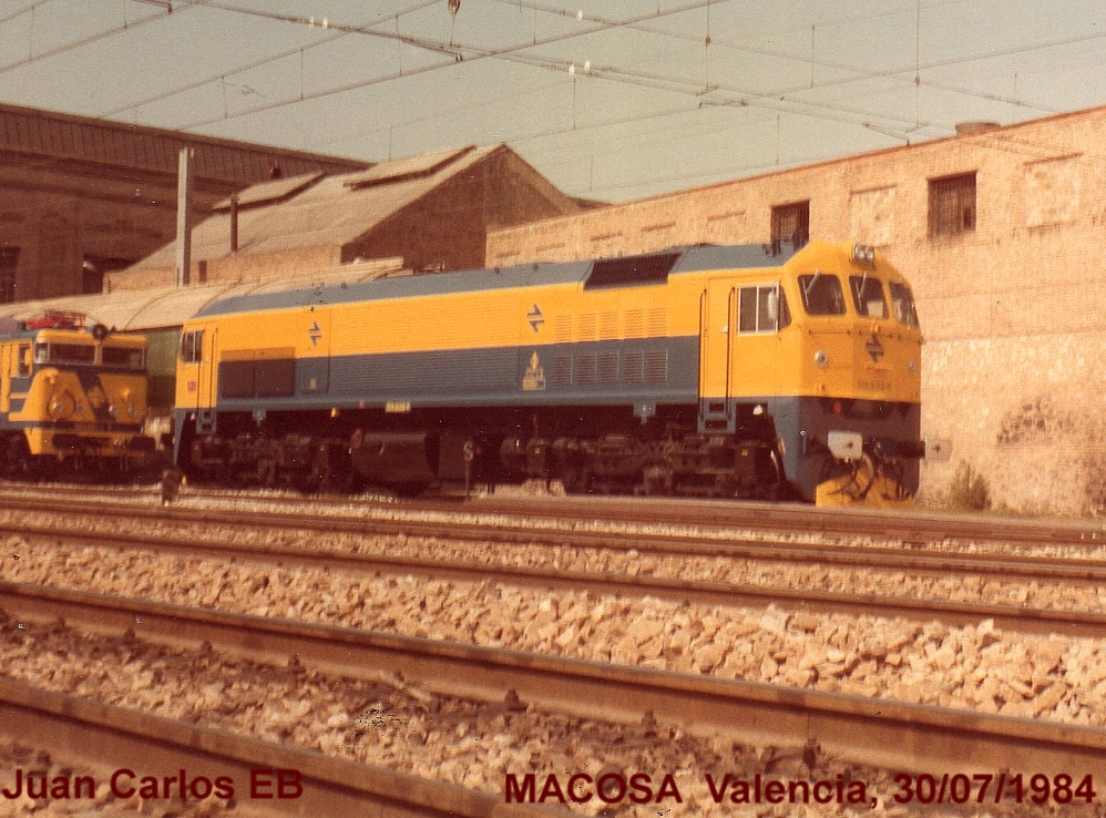

Por aquellos tiempos estaban saliendo las últimas unidades de las locomotoras 251 montadas en MACOSA y quedaban estacionadas brevemente en las vías exteriores de su factoría. Se las distinguía a lo lejos por sus colores amarillo y azul... Así que ese día, paseando por Valencia Tº, vi en las vías de MACOSA unas locomotoras en azul y amarillo y me dije: "¡bien una 251!, a por ella".
Cual no sería mi sorpresa al encontrarme cara a cara con la 319-202, la segunda "retales" salida de fábrica... desgraciadamente sólo llevaba mi cámara compacta y no la reflex...
319-202
319-202, tras ella la 269-297
