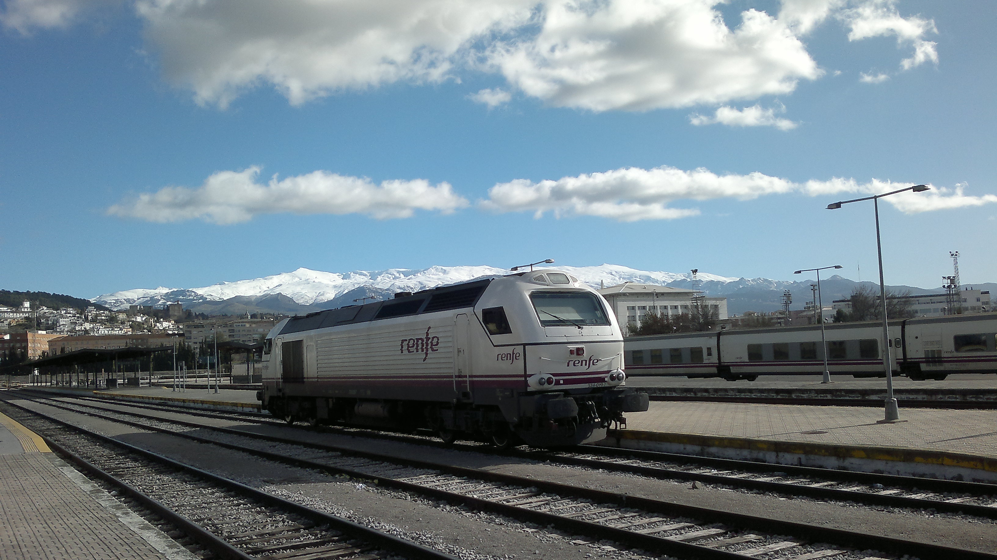

La 334-019 aguardando su próximo turno para remolcar el ALTARIA con destino Madrid. Granada Enero 2013.
Foto: PACHECO
