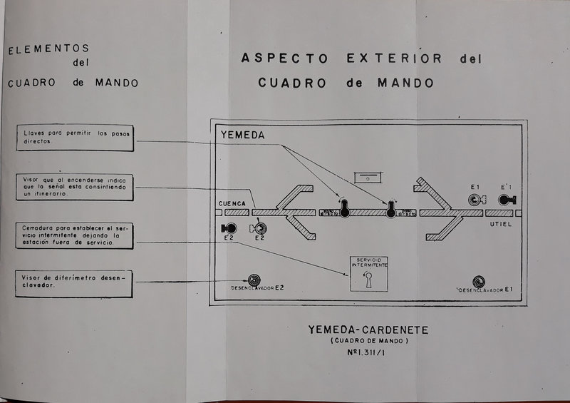

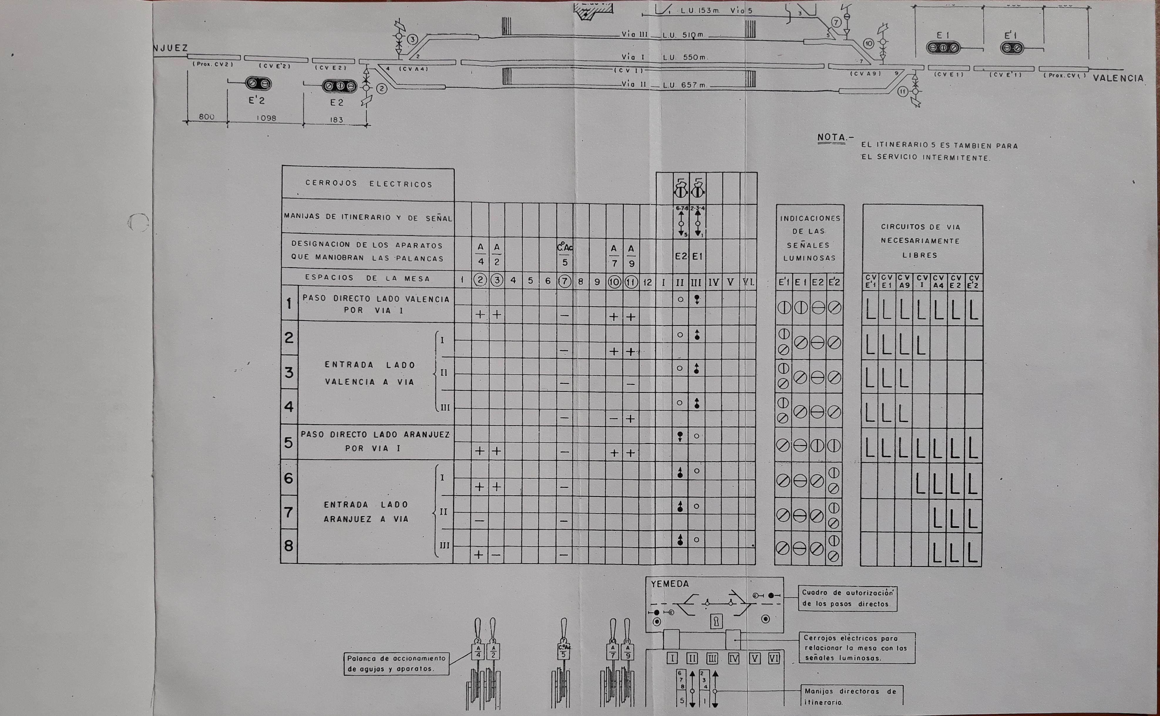

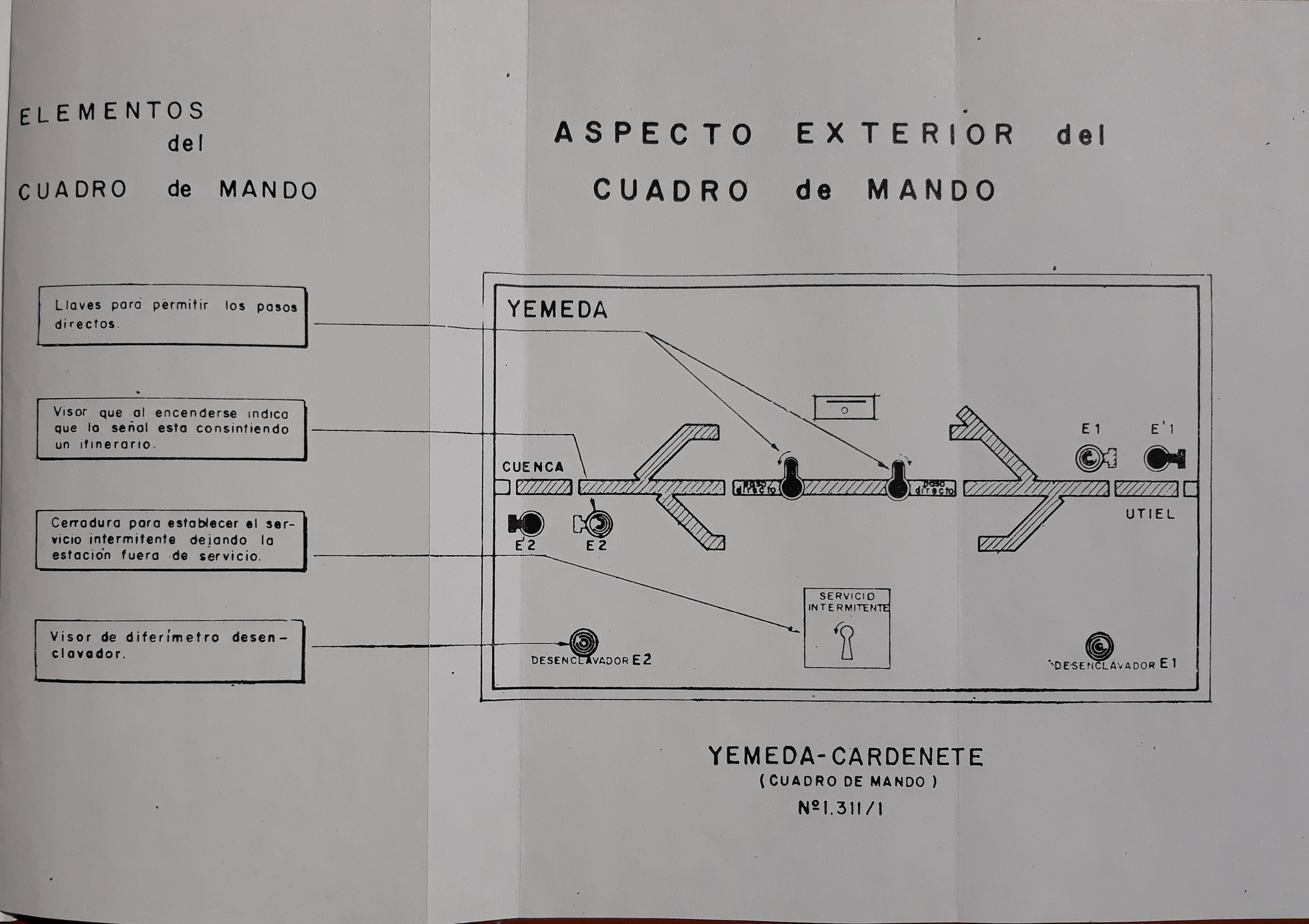

CONSIGNA Serie A N°178 de la Estación de YEMEDA-CARDENETE (Km. 213,080 de la LINEA DE ARANJUEZ A VALENCIA) fechado del día 15/1/1985 [Fotos: Juan Sánchez]:
CONSIGNA Serie A N°178 Estación de YEMEDA-CARDENETE (Km. 213,080) Parte 1 de 9, 15/1/1985 [Foto: Juan Sánchez]
CONSIGNA Serie A N°178 Estación de YEMEDA-CARDENETE (Km. 213,080) Parte 2 de 9, 15/1/1985 [Foto: Juan Sánchez]
CONSIGNA Serie A N°178 Estación de YEMEDA-CARDENETE (Km. 213,080) Parte 3 de 9, 15/1/1985 [Foto: Juan Sánchez]
CONSIGNA Serie A N°178 Estación de YEMEDA-CARDENETE (Km. 213,080) Parte 4 de 9, 15/1/1985 [Foto: Juan Sánchez]
CONSIGNA Serie A N°178 Estación de YEMEDA-CARDENETE (Km. 213,080) Parte 5 de 9, 15/1/1985 [Foto: Juan Sánchez]
CONSIGNA Serie A N°178 Estación de YEMEDA-CARDENETE (Km. 213,080) Parte 6 de 9, 15/1/1985 [Foto: Juan Sánchez]
CONSIGNA Serie A N°178 Estación de YEMEDA-CARDENETE (Km. 213,080) Parte 7 de 9, 15/1/1985 [Foto: Juan Sánchez]
CONSIGNA Serie A N°178 Estación de YEMEDA-CARDENETE (Km. 213,080) Parte 8 de 9, 15/1/1985 [Foto: Juan Sánchez]
CONSIGNA Serie A N°178 Estación de YEMEDA-CARDENETE (Km. 213,080) Parte 9 de 9, 15/1/1985 [Foto: Juan Sánchez]

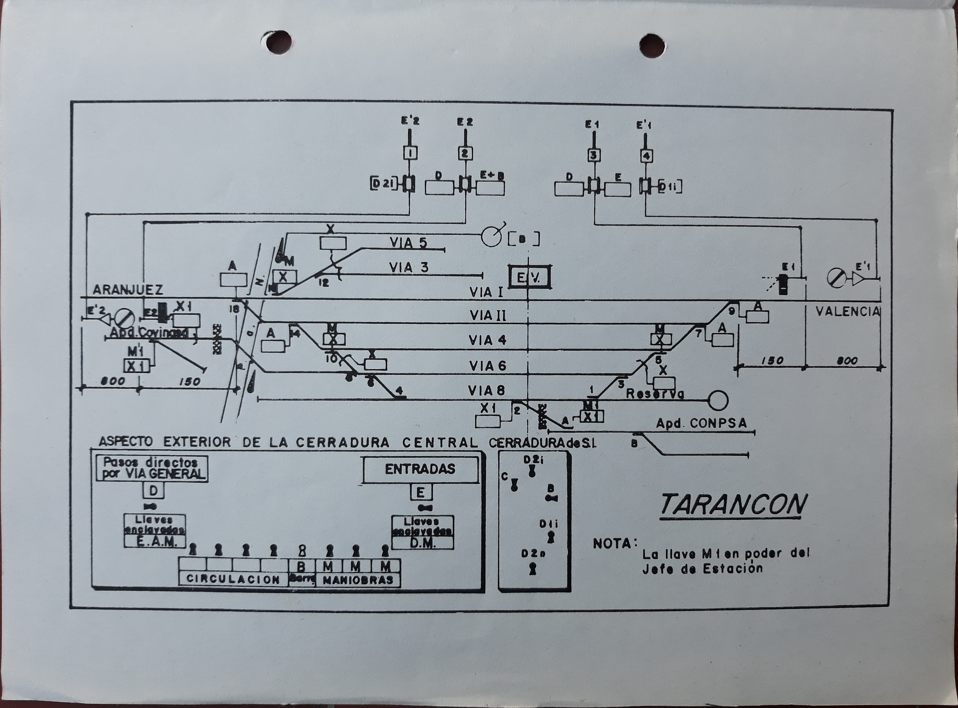

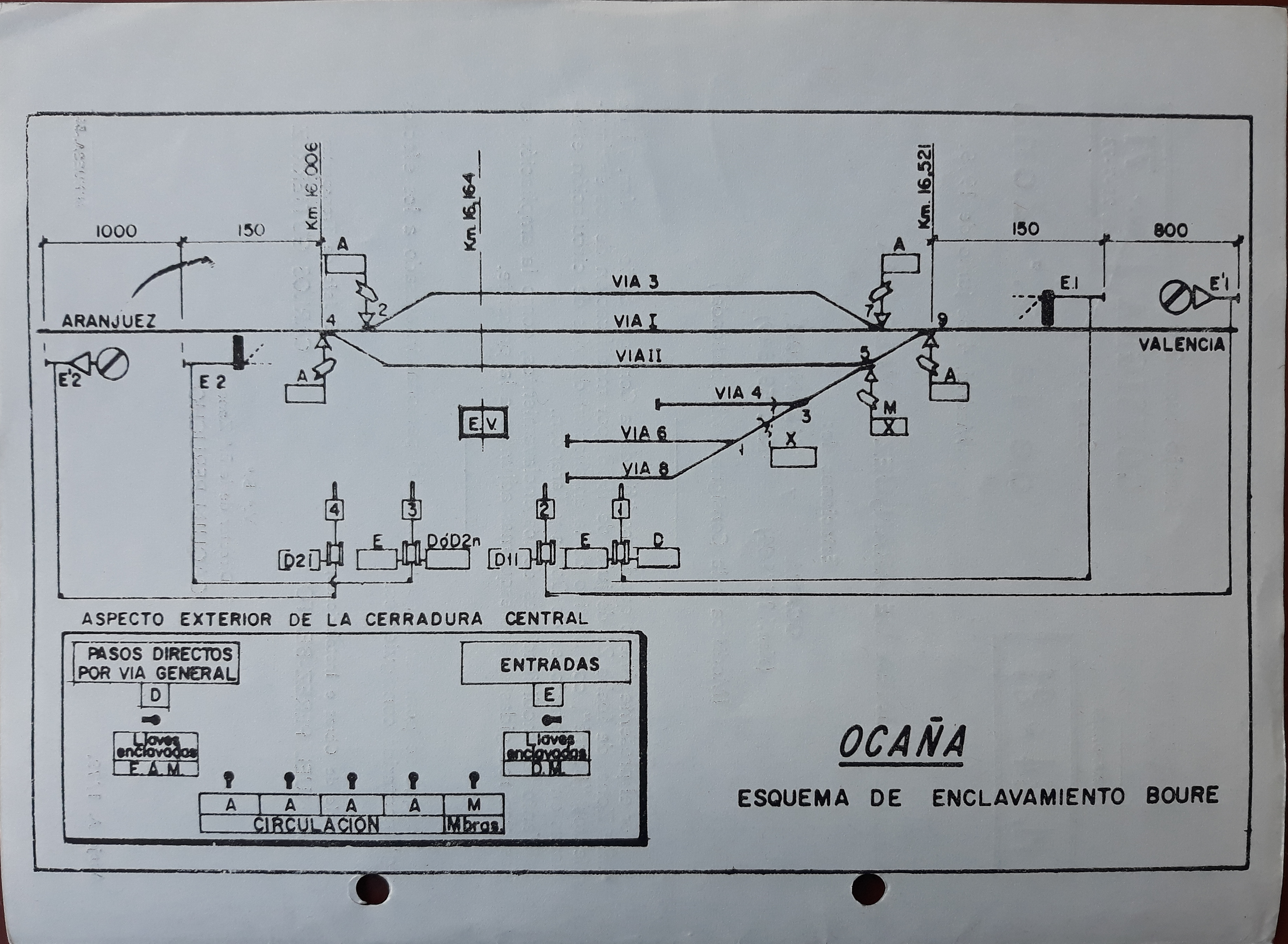

Anejo núm. 2 a la CONSIGNA Serie A N°71 de 21/7/73 de las Estaciones de OCAÑA (Km. 16/164) Y TARANCON (Km. 59,349) de la LINEA DE ARANJUEZ A VALENCIA, fechado del día 04/6/1979 [Fotos: Juan Sánchez]:
Anejo núm. 2 a la CONSIGNA Serie A N°71 de 21/7/73 Estaciones de OCAÑA (Km. 16/164) Y TARANCON (Km. 59,349) Parte 1 de 3, 04/6/1979 [Foto: Juan Sánchez]:
Anejo núm. 2 a la CONSIGNA Serie A N°71 de 21/7/73 Estaciones de OCAÑA (Km. 16/164) Y TARANCON (Km. 59,349) Parte 2 de 3, 04/6/1979 [Foto: Juan Sánchez]:
Anejo núm. 2 a la CONSIGNA Serie A N°71 de 21/7/73 Estaciones de OCAÑA (Km. 16/164) Y TARANCON (Km. 59,349) Parte 3 de 3, 04/6/1979 [Foto: Juan Sánchez]:

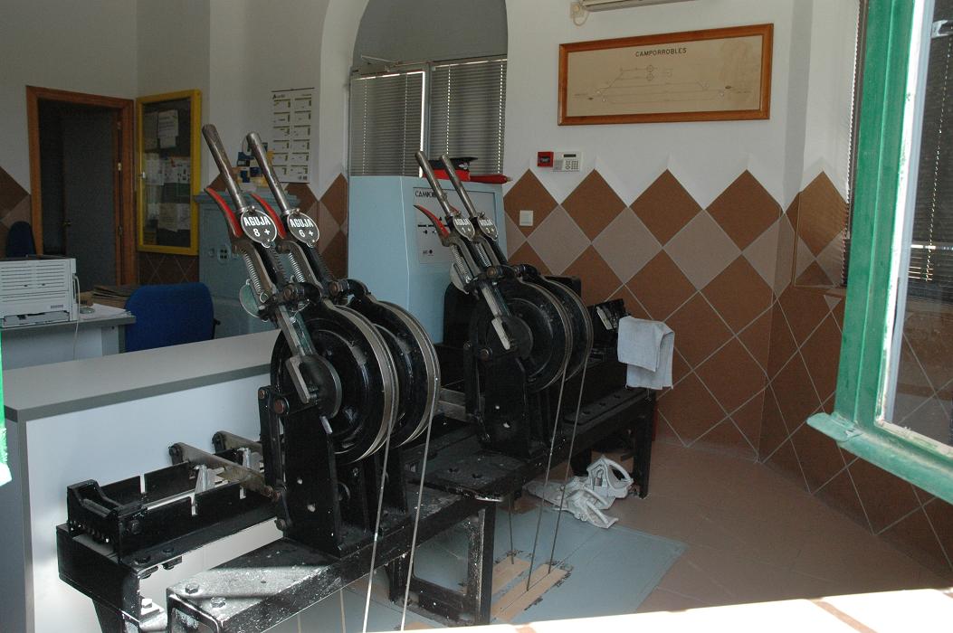

Muy interesante la consigna de Yémeda-Cardenete y su peculiar sistema de encendido y apagado de las señales según si un tren ocupaba el circuito de proxmidad. No lo había visto en ninguna estación con enclavamiento mecánico. Las señales luminosas de las estaciones de Salou, Montroig y otras de la línea Tarragona-Tortosa funcionan de forma similar, solo se encienden cuando un tren hace su paso o entrada por la estación. Desconozco porque razón no tuvo futuro esta peculiar forma de explotación!
En las mesas mecánicas Siemens, el cerrojo eléctrico que bloquea la aguja cuando una circulación ocupa el correspondiente circuito de vía, se encuentra en una caja encima de la bancada con su correspondeinte electroimán, luz (verde/rojo) que luce según el estado y un pivote precintado para la liberación manual en caso de falta de energia en la instalación o mal funcionamento. El dispositivo encerroja la palanca de modo que la falleba no se puede accionar y así se immoviliza dicha palanca.
Para las mesas Ericsson, este cerrojo se debe hallar directamente en las agujas, puesto que en esta foto que adjunto de la estación de Camporrobles no veo ningun cerrojo en la bancada. No sé si alguien sabe alguna cosa al respecto.
La mesa de Yémeda-Cardenete se encuentra actualmente en el museo del ferrocarril de Alcazar de San Juan. Se trasladó allí después del cierre de la dependencia a mitades de los años 90.
