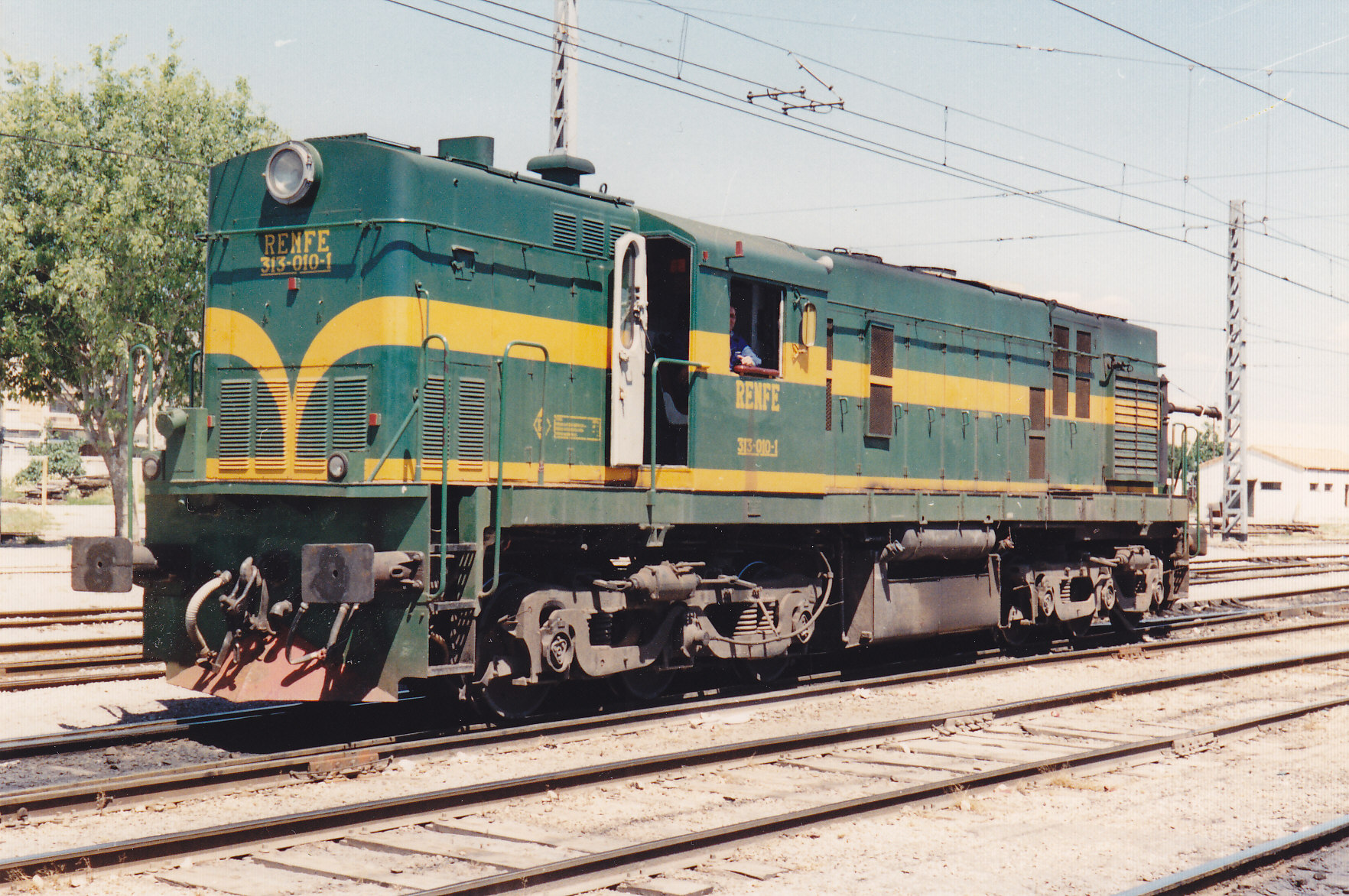

Y ya que hemos empezado esta página con nuestras 1300, una imagen de la nº 10 en la estación de CORDOBA a la espera de que le fuese nombrado algun servicio.
1310. Estación de CORDOBA. 1988.
Autor: PACHECO

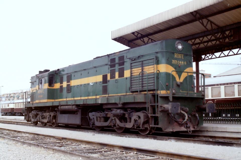

Aqui va otra de las nuestras indaltrensa que tambien espero que te guste, la 1344 en GRANADA junto al primitivo Al Andalus. Primeros años 90.
1344. GRANADA. Años 90
Autor: Desconocido
Extraida de RCD
Que bonita la foto, se ven los LX del al andalus con los escudos CIWL que luego les quitaron

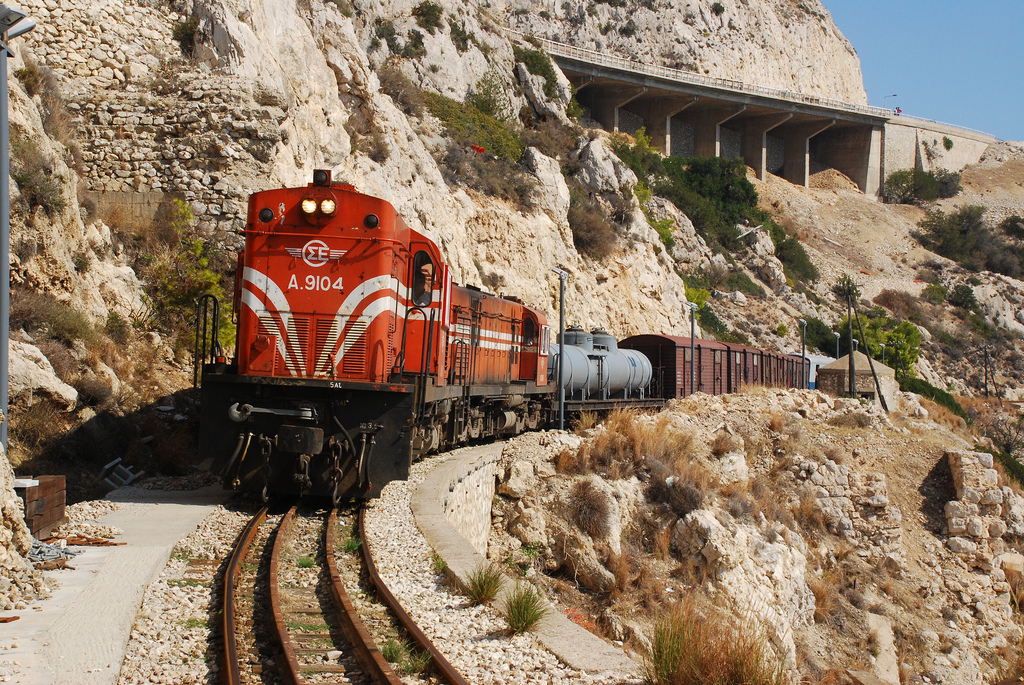

Compañero indaltrensa realmente impactantes las imagenes de estos videos sobre las ALCOS griegas, sobre todo las del accidente de KAKIA SKALA del año 1998, realmente impresionantes, viendo el estado de las vias no es extraño que ocurran este tipo de accidentes, me han encantado y te agradezco la incursión de los mismos en este hilo.
Aqui adjunto una foto con una DT de estas locomotoras griegas en un paraje similar al del accidente, la via estuchada es una curiosidad. Saludos y de nuevo muchas gracias por tus aportaciones.
Foto: www.railzone.org
Pues yo juraría que es el mismo sitio... por la autovía que se ve al fondo, sobre el terraplén.
Nota 20 May 2012 19:52
Mensajes: 38796
Eso me pareció a mi en un primer instante, pero en los minutos finales del video se ve claramente la via de ancho U.I.C sola, en cambio en la foto se ve otra via estuchada, por lo que deducido que se trata de otra linea diferente a la del accidente del video.
