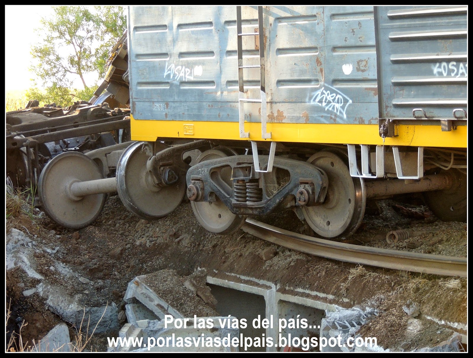

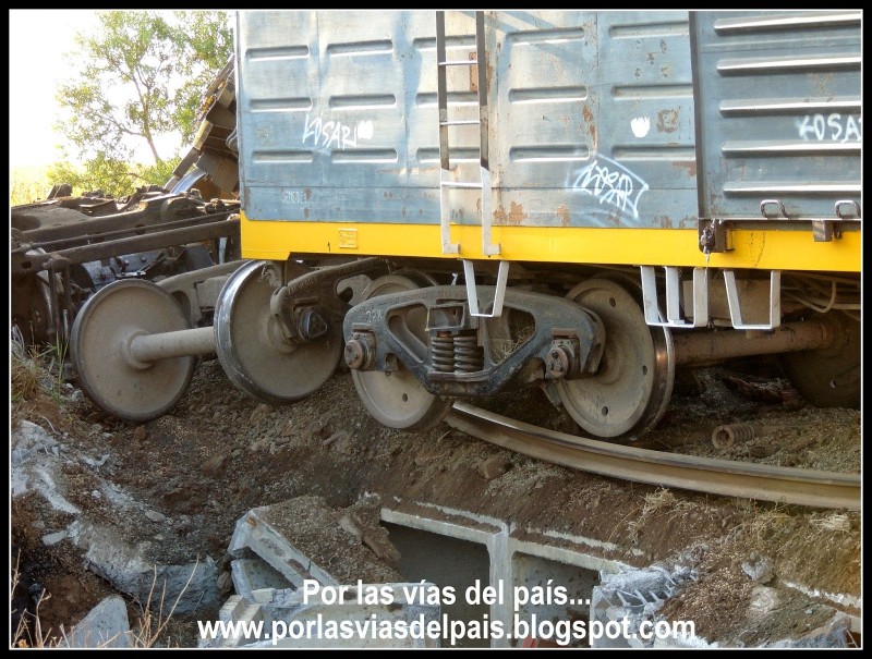

Hola, buenas tardes.
Un talonamiento no provoca ese deasaguisado si no se retrocede sobre los espadines entreabiertos.
En una de las fotografías parece (palabra que me dijeron que JAMAS se pronuncia en el mundo ferroviario) el vagón de cola no "acierta" con el agujero del puente, por lo que deduzco que ahí hay una topera con la que se ha "encontrado" de forma imprevista a una velocidad no recomendable.
De todos modos todo son especulaciones ya que desconozco tanto el lugar como los hechos, sólo las consecuencias a través de una secuencia de fotografías francamente incompletas.
Saludicos.
José Manuel.
Nota 10 Feb 2015 18:25
Mensajes: 529
Ubicación: Norte
Registrado: 02 Jul 2011 18:48
Yo me refería a que es el segundo vagón el que talona y marcha por vía desviada, pero también especulo y viendo la última foto con el vagón empotrado contra el pilar no lo tengo claro.

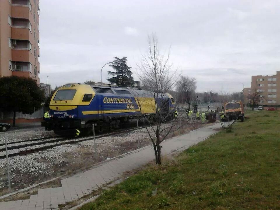

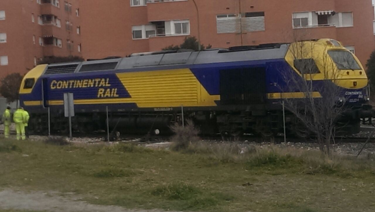

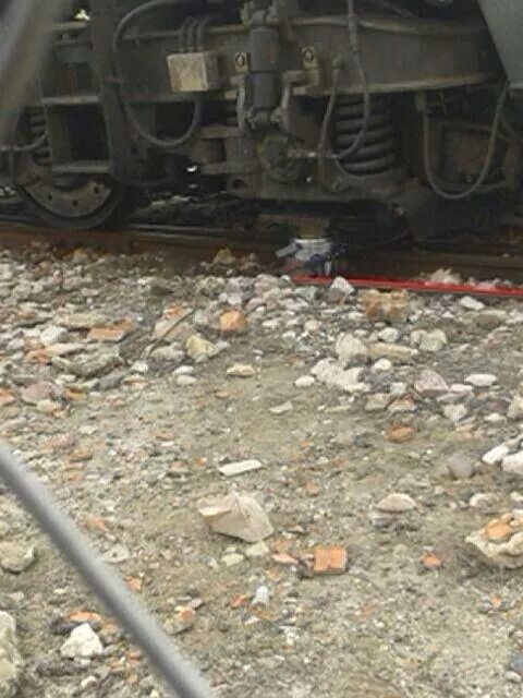

Esta mañana ha descarrilado sin mayores consecuencias una 335 de Continental Rail a la altura de Villaverde Alto.
Foto cogida del Facebook de VÍA LIBRE

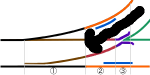

Una aguja se talona cuando un tren la toma desde el talón (es decir, la parte contraria al espadín) y la aguja no está orientada hacia la vía de la que procede el tren. Es decir, una aguja que se toma de punta nunca se talona. Los desperfectos que ocasiona esta maniobra en la aguja dependen del tipo de cerrojo que tenga, no es lo mismo una aguja accionada electricamente con un cerrojo de uña (caso en el que la aguja queda inutilizada) que una aguja de accionamiento manual y sin encerrojar (caso en que no pasa absolutamente nada). La rotura del espadín puede suceder en algunos casos, pero tampoco es algo inevitable en todos ellos. El mayor peligro al talonar una aguja es retroceder una vez talonada y rebasada por los ejes de algún vagón, dado que al efectuar dicho retroceso el descarrilo es automático. Máxima ferroviaria : "si talonas, nunca retrocedas"
Aunque el gráfico que adjunto es una chambonada (pido disculpas), sobre él se puede apreciar lo que es talonar una aguja, teniendo en cuenta que la flecha negra representa el tren.

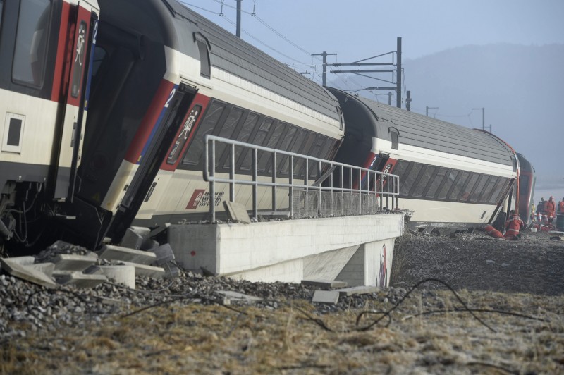

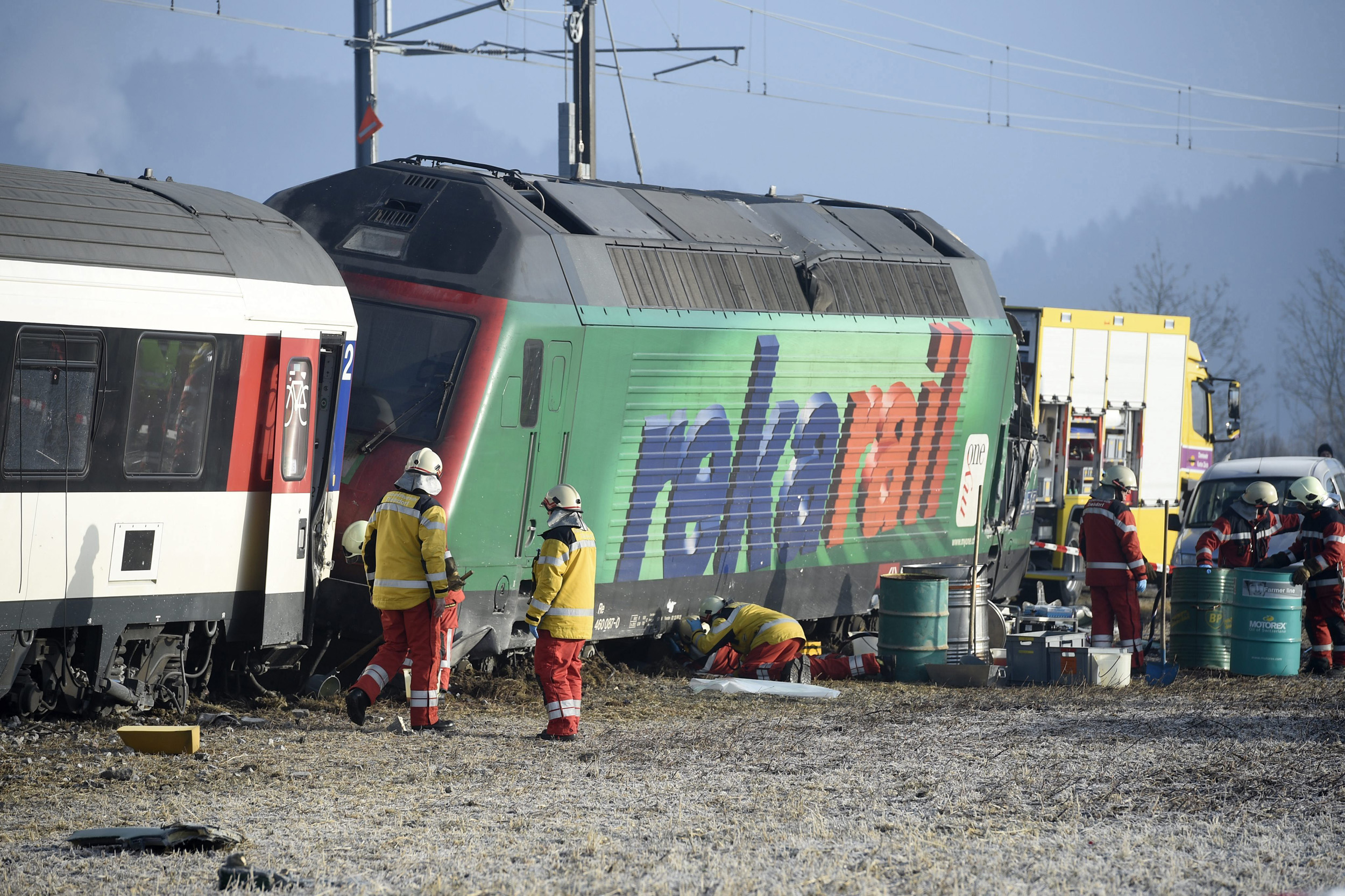

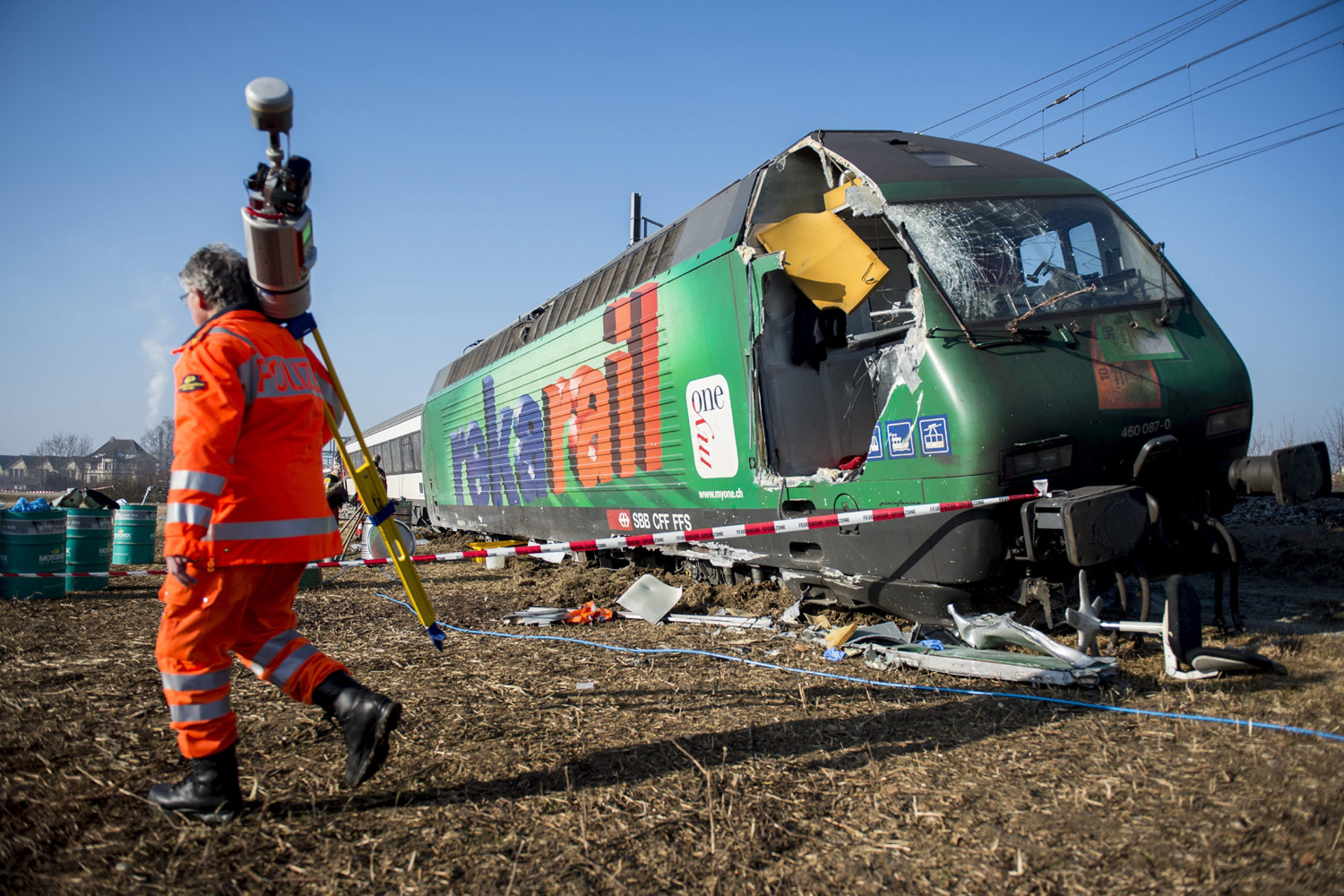

Choque de trenes HOY en ZÚRICH (zuiza)
http://www.abc.es/internacional/2015022 ... 00800.html
Nota 20 Feb 2015 21:07
En Suiza últimamente hay demasiados batacazos, que les pasará.

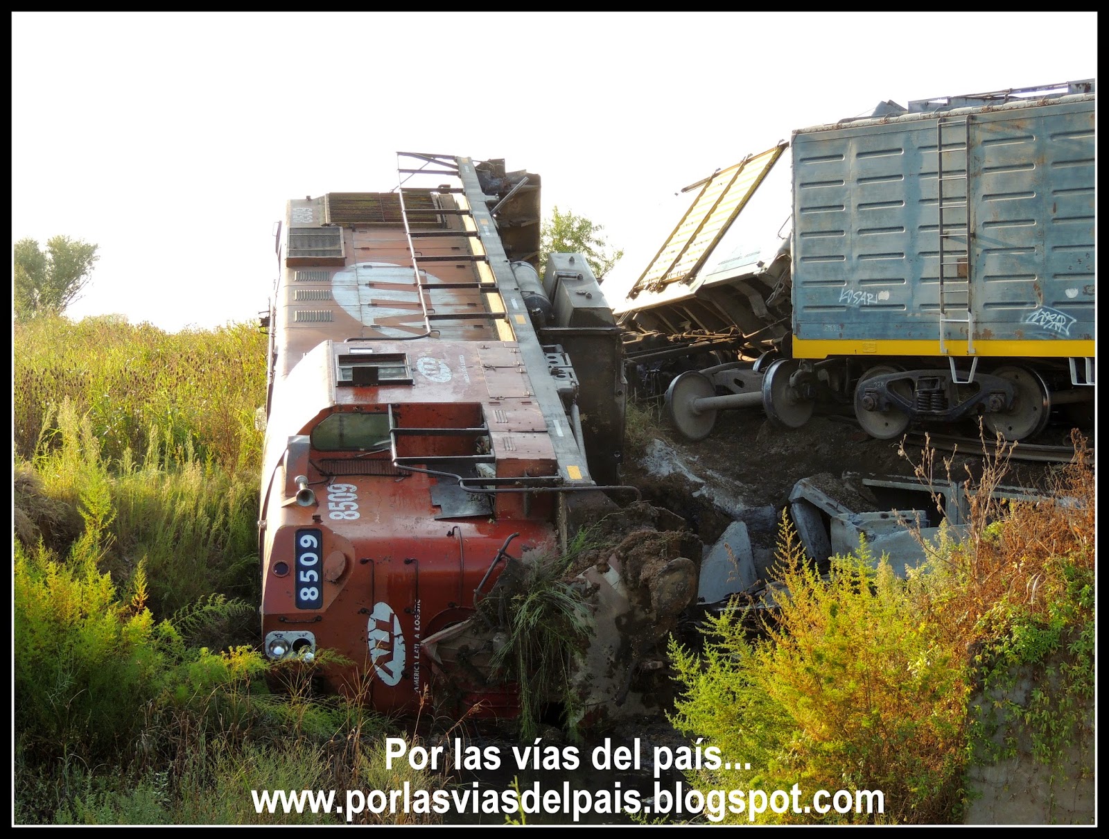

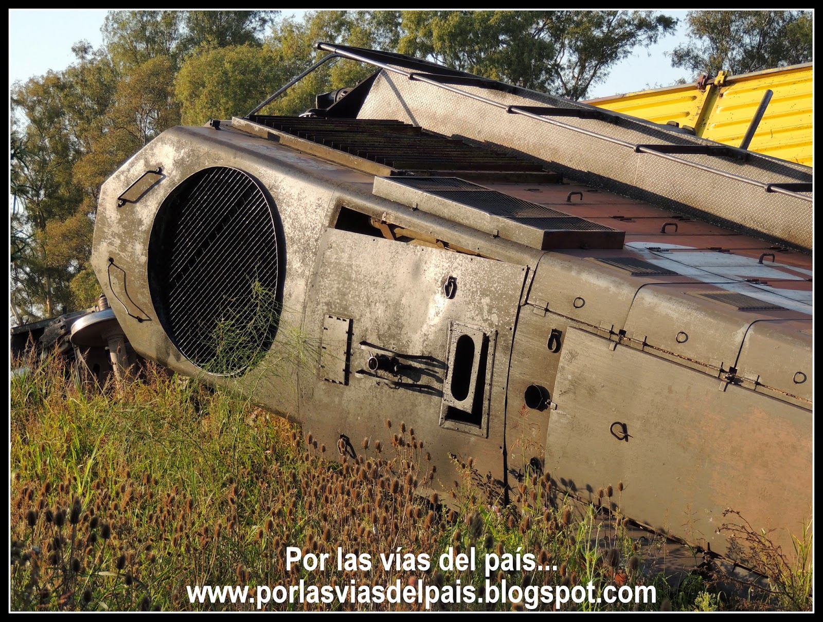

Accidente y descarrilo en un Paso a Nivel de RUFINO. Argentina. 20-02-2015
http://porlasviasdelpais.blogspot.com.e ... ufino.html

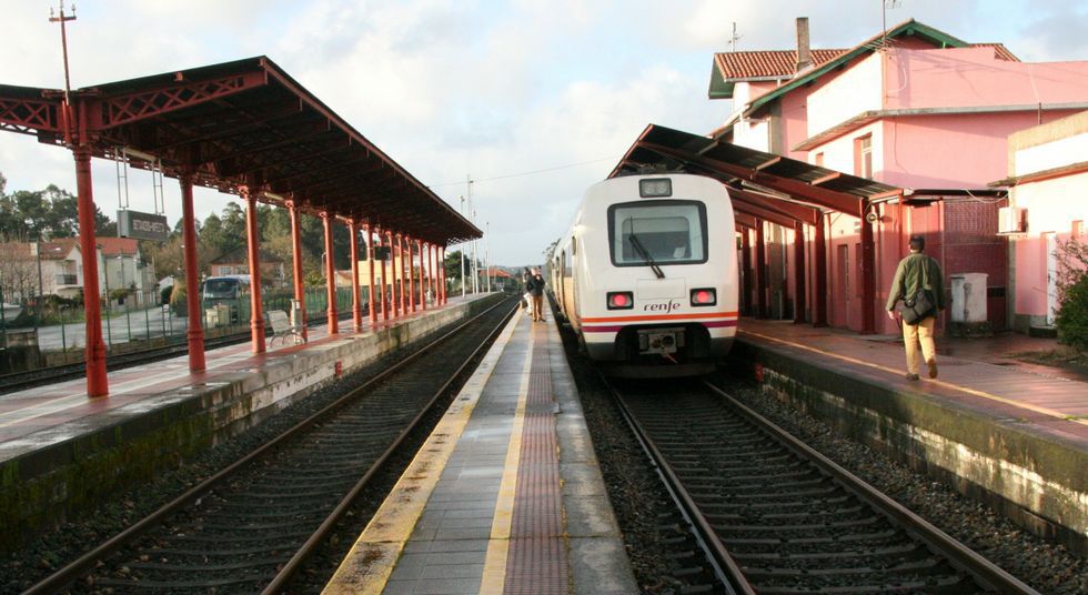

CASI ACCIDENTE/ ACCIDENTE LEVE!!!
No se si tiene la consideración para éste hilo pero de todas formas allá va...... si quereis que lo elimine avisad.
El pasado fin de semana, un viajero que se tenía que apear de un Alvia en la estación de Betanzos-Infesta, para continuar su viaje en un media distancia, cayó a la vía entre los dos trenes faltando pocos minutos para que los dos trenes abandonase la estación. Afortunadamente el viajero pudo ser rescatado por otros viajeros, mientras otros usuariosa avisaban a los revisores para que no diesen la orden de salida a los comboyes.
Aqui os dejo esta noticia publicada en prensa: http://www.lavozdegalicia.es/noticia/co ... 4C9991.htm
Y una foto del andén
594 reformado en Betanzos Infesta 21 2 2015 a. cesaar delgado noticia la voz.jpg

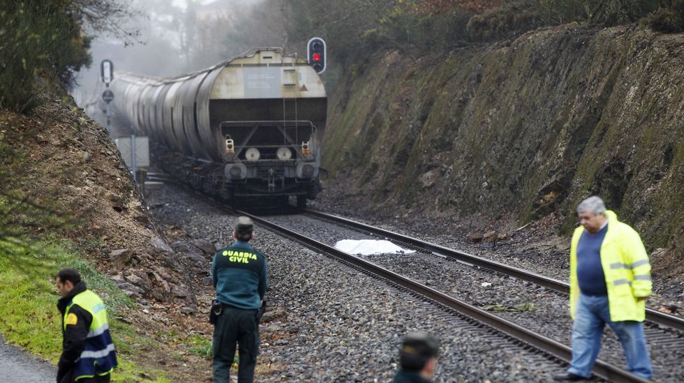

Hoy un mercancias arrolló a una persona matandola en Vedra, Santiago de Compostela . En las próximas horas subiré fotos y más información. Al ser zona de via única el tráfico permanece cortado.
Nota 26 Feb 2015 17:19
Mensajes: 425
Registrado: 13 Jun 2012 09:11
Tal y como os adelanté en un primer momento. Hoy jueves a las 11.40 un tren de mercancias, el que se ve en la foto, atropello a una mujer de avanzada edad que cruzaba las vias cerca de la estación de Ribadulla, causándole la muerte in situ. El suceso se produjo en una zona de vía única quedando interrumpido el tráfico hasta las 15.00 según diversas fuentes.
Aqui os dejo la noticia en prensa: http://www.lavozdegalicia.es/noticia/sa ... #viewmedia
